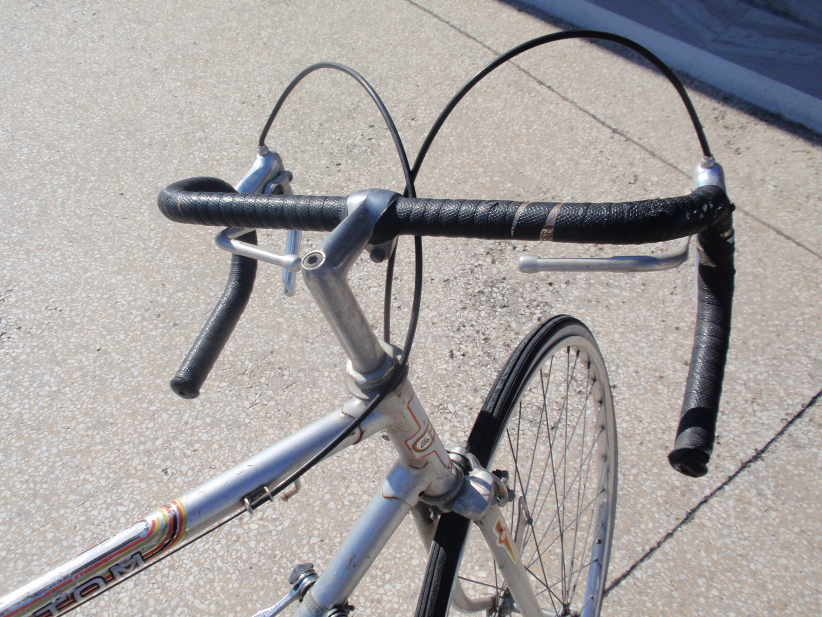

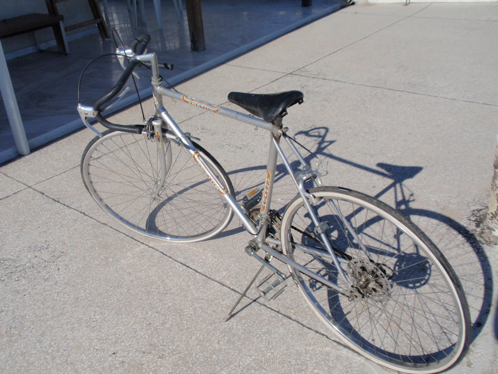

Εχω αυτο το κουρσακι στην αποθηκη πολλα χρονια (ηταν του πατερα μου), και τωρα σκευτομαι να το αναπαλαιωσω αν γινετε με χαμηλο κοστος, ετσι ωστε να ειναι λειτουργικο η αν μπορω να το πουλησω. Θα ηθελα γνωμες γιατι ουτε photo δεν βρισκω στο ιντερνετ...

Δύο λαστιχάκια θέλει, ένα καλό πετρελαίωμα, γρασσάρισμα και 4 νέα συρματόσχοινα. Το ποδήλατο αυτό είναι απάτητο!

Συμφωνώ με τον 3speed.
Επίσης βάλε σωστά το παλουκόσελο στην σέλα, η θηλιά πάει μπροστά και η βίδα πίσω.

Πετρελαιωμα εννοεις την αλυσιδα μονο? Και οταν λες μονο αυτα, μετα με το ποδηλατο θα μπορω να κανω χιλιομετρα η απλα θα τσουλαει? Το λεω γιατι δεν ειμαι fun του Classic και ισως για καποιον αλλον να εχει πολλη μεγαλυτερη αξια. (Σημειωση οτι εχω τρεκκιν ποδηλατο και ετσι αν δεν δουλευει σωστα δεν μου ειναι χρησιμο) Οπως καταλαβαινετε, το θελω σαν κουρσα, θα ειναι μια αξιοπρεπης κουρσα η θα ειναι χειροτερη ''κουρσα'' και απο το trekkin? Μεταφορικα παντα, για να σας εξηγησω πως το βλεπω

Πινέλο, βούτηγμα στο πετρέλαιο και ξεκινάς από πάνω. Τιμόνι λεβιέδες ντίζες, σκελετό, ζάντες, δίσκους γρανάζια καδένα σαζμάν (ντεραγιέ). Να πάει παντού. Το αφήνεις να στραγγίξει, το σκουπίζεις και μετά πιάνεις το λύσιμο. Γρασσάρισμα, δυο λάστιχα και έφυγες!
Και άμα ξανακαβαλήσεις το τρέκινγκ πάρε με τηλέφωνο. Στις κατηφόρες θα κάνεις πλάκα στα φτιαγμένα παπάκια!

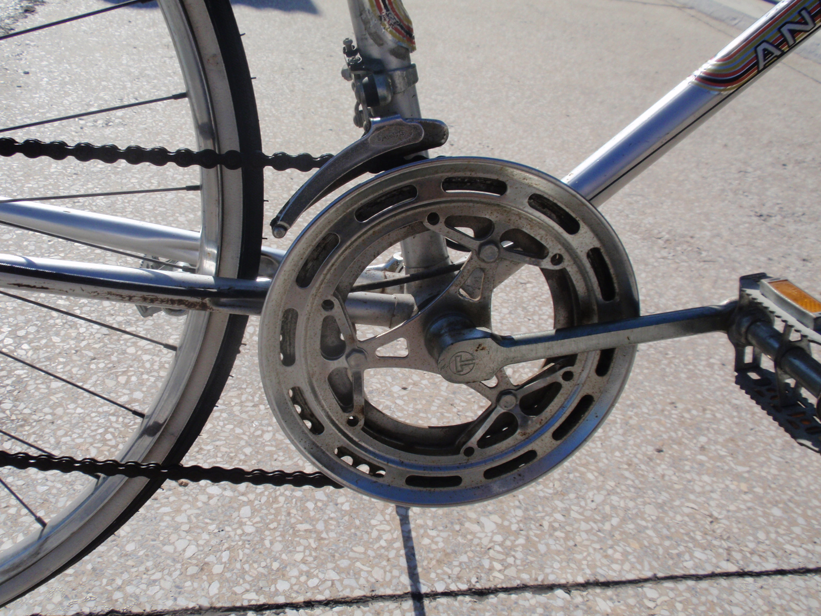

Για μέτρησε το ελεύθερο και τον δισκοβραχίωνα πόσα δόντια έχουν. Το βλέπω να φοράει εξαπλέτα 22-11 με 52-42.
@gpiter Μου φάνηκε κάπως αλλόκοτη η σέλα αλλά δεν έδωσα σημασία τη θεώρησα ως σπεσιαλάκι της εποχής. Έχεις εκπαιδευμένη παρατηρητικότητα. Σε παραδέχομαι.

νομίζω πως η αρχή είναι το μέγεθος, απο κεί και πέρα...όσο κάτω και μπροστά να μπεί η σέλλα...πάλι μεγάλο θα είναι το ποδήλατο για μας!
ή μπορεί να μπήκε κατα λάθος.
Stand up πόσο έχει; και πόσο καβάλο έχεις εσύ π.χ.;
