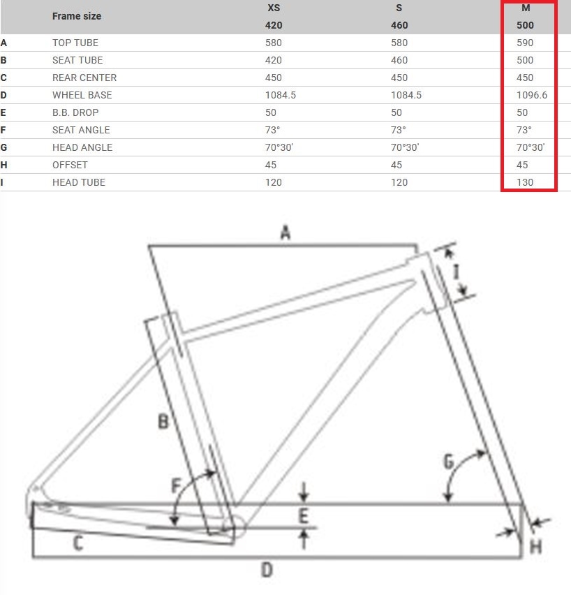

Καλησπέρα σας! Θα ήθελα να με βοηθήσετε με τον νουμερο του ποδηλάτου που θα ήταν καλύτερο για εμένα. Θέλω να πάρω σε trekking, αποκλειστικά ideal με αντρικό σκελετό. Κοιτάω σε στυλ megisto, optimus κλπ (28 ιντσών). Αλλά λόγω κορωνοιου κλπ, η έλλειψη είναι φοβερη και αν είμαι τυχερή θα βρω κατι μόνο διαδικτυακα. Ειμαι 1,69-1,70, inseam height: 72cm. Έχω δοκιμάσει μόνο ένα 46, κ όρθια πάνω στην σελα, που ήταν τερμα κατω, ήμουν εντελως μύτες. Δεν θυμαμαι καθόλου πως ήταν όταν ήμουν όρθια, μπροστά απο την σέλα, στον οριζόντιο αξονα, αν εβρισκε το καβάλο ή είχα κάποιο κενό. Οπότε είμαι μεταξύ 42 και 46, αλλα δεν ξέρω τι... Αν ξέρει κάποιος να μου πει κ ποιο είναι αυτό το ύψος στα συγκεκριμενα ποδηλατα στο νουμερο 42 κ στο νουμερο 46 θα με βοηθούσε παρα πολύ. Σε περίπτωση που δεν έγινα κατανοητή θέλω όπως φαίνεται κ στην εικόνα το ύψος του άξονα J. Οποιαδήποτε συμβουλή είναι καλοδεχούμε! Σας ευχαριστώ εκ των προτέρων!!

Ευχαριστώ! Ναι, το έχω διαβάσει και αυτό. Απλά το πρόβλημα είναι ότι δεν ξέρω το standover των δυο ποδηλάτων ώστε να μπορέσω να υπολογίσω για πιο είμαι. Κ στα σχεδιαγράμματα της ideal αυτήν την διάσταση δεν την δίνουν. Το μόνο που έχω βρεί είναι το παρακατω στο οποιο όμως αυτή η διάσταση δεν καταγράφεται.
Το κοκκινισμένο είναι από αλλον χρήστη, εγω είμαι για 42-46
ideal_geometry
pitsi
Μου απάντησαν από την ideal, οπότε είπα να το μοιραστώ εδώ, σε περίπτωση που το χρειαστεί κ κάποιος άλλος. Στα συγκεκριμένα ποδήλατα που κοιτάω λοιπον το standover height είναι:
Σκελετός Man 42 cm (74 cm)
Σκελετός Man 46 cm (76 cm)
