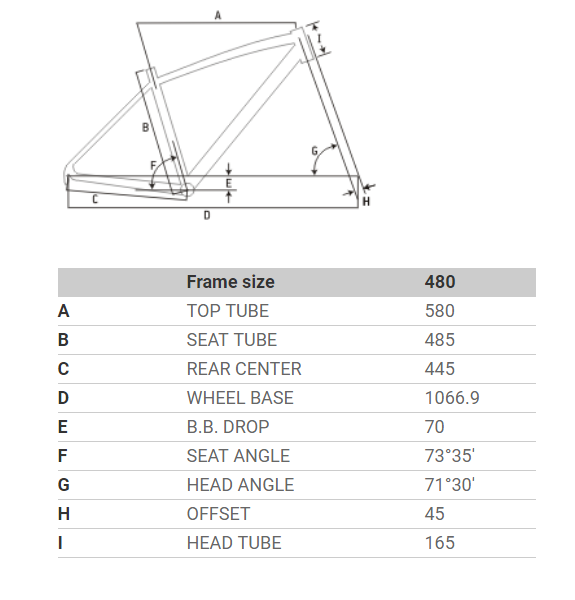

Αλλαγη πιρουνιου σε ideal cityrun

Δε νομίζω ότι ταιριάζει με τα φρένα σου.

Αν πας σε αυτό το πιρούνι, έχε υπόψη σου:
θα χρειαστείς μια κορώνα, [και έστω ότι το headset που έχεις τώρα θα σου κάνει και για το νέο]
θα πρέπει να κόψεις το steerer στο κατάληλλο ύψος
θα χρειαστείς μια κουκουνάρα και θα πρέπει να την βάλεις μέσα ΣΩΣΤΑ
Μετά θα πρέπει να πάρεις μια κουρσοδαγκάνα για μπροστινό φρένο
Και μετά θα πρέπει να κάνεις κάτι με αντάπτορα ώστε να λειτουργεί το κουρσοφρένο με τις μανέτες vbrakes που έχεις.
Αυτά......
[δεν είμαι εντελώς αρνητικός στην αλλαγή πιρουνιού, αλλά επειδή ακόμα και το καλύτερο κουρσόφρενο των 200 ευρώ δεν θα φρενάρει τόσο καλά όσο το vbrake που έχεις τώρα επάνω, θα προτιμούσα να βρω καρβουνοπίρουνο που να παίρνει vbrake, υπάρχουν, ψάξε λίγο και βρες ένα)
