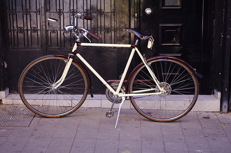

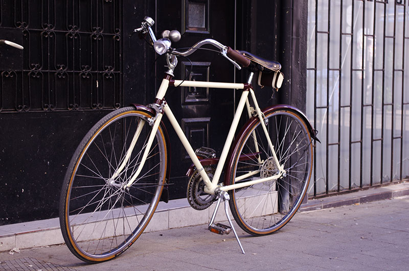

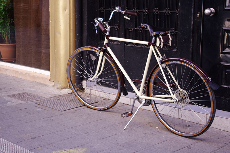

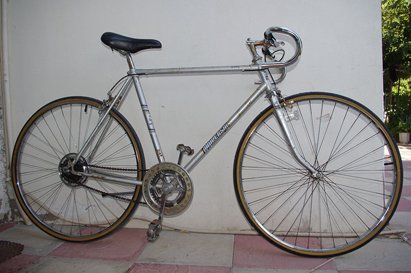

Πριν ένα χρόνο περίπου έπεσε στα χεριά μου ένα Πολωνικό universal μοντέλο του 82 και αποφάσισα να το ανακατασκευάσω και να το μετατρέψω σε ποδήλατο πόλης. Το ποδήλατο βάφτηκε με πιστόλι και χρώματα μονής.

Μπράβο φίλε.. πανέμορφο, και πολύ ωραία επιλογη χρωμάτων..
bill76
....και απο μενα αυτο το χρωμα καποια στιγμη ηθελα & γω να το χρησιμοποιησω
Vasscott
Εικόνα Vasscott
Έγινε πολύ όμορφο και άλλαξε τελείως χαρακτήρα.
Θα μου άρεσε σε επόμενο στάδιο να μείνει μόνο ένας δίσκος στο δισκοβραχίονα και αν πίσω έχεις αφήσει το το ελέυθερο με τα πολλά γρανάζια, να μπει επίσης ένα μονό ελεύθερο.
Η σέλα γιατί δείχνει να είναι με τη μύτη προς τα επάνω? Αν δεν είναι παρανόηση λόγω φωτό, καλύτερα να της δώσεις μια πιο οριζίντια θέση γιατί θα σου δημιουγήσει πρόβλημα.
Βγάλε επίσης καμία φωτό από τη δεξιά πλευρά του ποδηλάτου (την καλή πλευρά που λένε) να φανεί και η δουλειά που έχει γίνει εκεί με τα chainguard κλπ.
Καλές διαδρομές!

Αν μπορείς, βάλε μια από τη σωστή μεριά για να το
θαυμάσουμε καλύτερα. Από τη μεριά των δίσκων.
Σαν δουλειά φαίνεται πολύ καλό και προσεγμένο. Η
σέλα είναι Monte Grappa; Πολύ σούζα την έχεις ή
είναι ιδέα μου;
Μπροστά θα έλεγα να αφαιρέσεις το μεγάλο δίσκο.
Δεν νομίζω να προσφέρει κάτι σε τέτοιο ποδήλατο.

Πολύ καλό αισθητικά αλλά περιμένουμε καλύτερες φωτογραφίες.
azouro
Σας ευχαριστώ όλους για τα σχόλια , ναι η σέλα στην φωτογραφία είναι λίγο σούζα την έχω φτιάξει τώρα . Σε επόμενο στάδιο θα αφήσω σίγουρα έναν δισκοβραχίονα συμφωνώ ότι δεν εξυπηρετεί κάτι σε αυτό το ποδήλατο , τώρα για πίσω άφησα τα πολλά γρανάζια στο ελεύθερο μήπως και βάλω ταχύτητες . Η σέλα το τσαντάκι και τα χερούλια του τιμονιού είναι Monte grappa .
Με την πρώτη ευκαιρία θα βγάλω καλύτερες φωτογραφίες και θα επανέλθω.
