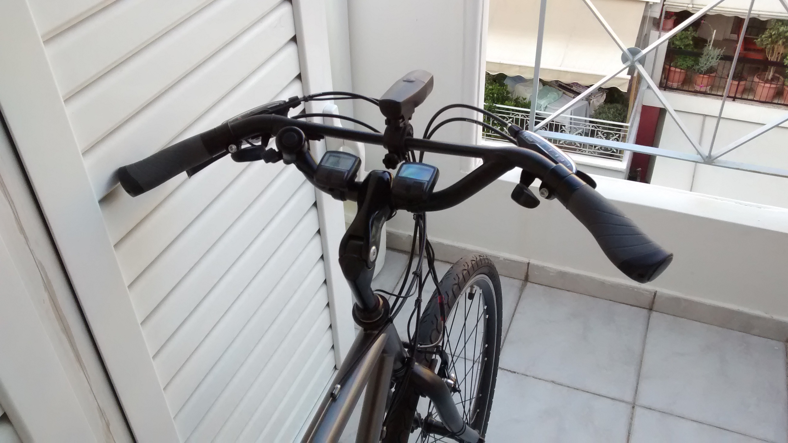

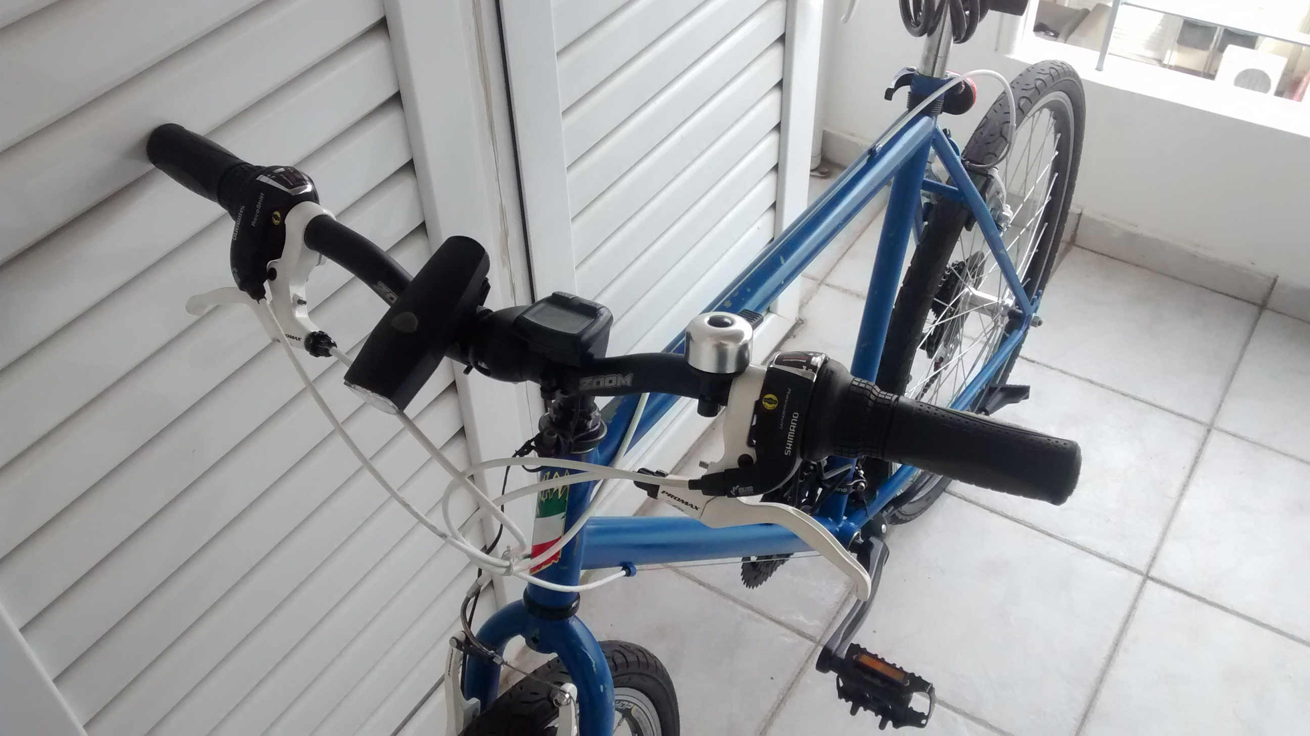

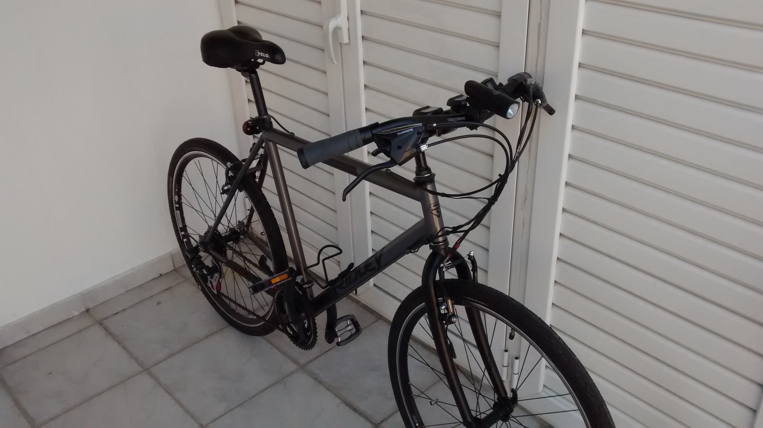

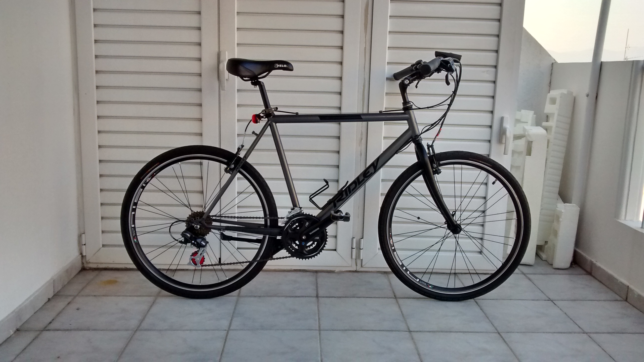

Να ποστάρω και γω μια ανακατασκευή μου. Πρόκειται για ένα Ideal MTB των 90s το οποίο λύθηκε, βάφτηκε με ηλεκτροστατική βαφή και μπήκαν αρκετά καινούρια εξαρτήματα... Εδώ είναι το πριν... Και εδώ το μετά...
Πραγματικά πολυ προσεγμένη δουλειά έκανες! Ωραίο αποτέλεσμα!
Αν έχεις τη διάθεση γίνε λίγο περισσότερο αναλυτικός... Τι μηχανικά μέρη - ανταλλακτικά χρησιμοποίησες, τι άλλαξες, τι συντήρησες και εν τέλει ένα κόστος της όλης ανακατασκευής.
Έτσι για να μαθαίνουμε όσοι είμαστε στο δίλημμα να ανακατασκευάσουμε ή απλά να διατηρήσουμε λειτουργικό ένα παλιό ποδήλατο...
Ευχαριστώ όλους για τα καλά σας λόγια...
Η ανακατασκευή πρέπει να κόστισε περίπου 200€ με όλα αυτά που έβαλα.
-Δισκοβραχίονα άφησα τον ίδιο (το ποδήλατο το πήρα μεταχειρισμένο). Είναι κάποιος Shimano με αλουμινένια μπράτσα 28-38-48. Πίσω έχω το κλασσικό βιδωτό ελεύθερο 7 ταχυτήτων της shimano 14-28.
-Λεβιεδομανέτες φοράει τις Shimano ST-EF 65, τις οποίες πήρα σε πολύ καλή τιμή από το εξωτερικό (περίπου 20€)
-Τιμόνι επίσης από το εξωτερικό καθότι στην Ελλάδα δεν έβρισκα κάτι παρόμοιο (περίπου 13€)
-Φρένα Promax. Φτηνά και πολύ καλά (10€)
-Λάστιχα είχα βάλει τα εικονιζόμενα Kenda Kwest K-193 26x1,5 (20€). Πρόσφατα τα άλλαξα με B-Twin 26x1,2 (24€)
-Ζάντες έβαλα τις Gipiemme Nisi (60€).
-Βαφή έγινε στον Πέττα στον Πειραιά 50€, από τον οποίο δεν έμεινα ικανοποιημένος. Σε σημεία που δεν φαίνονται έχει ατέλειες. Τις κάλυψα επιμελώς...
Νομίζω πάνω κάτω αυτά.... Αν ξεχνάω κάτι, ρωτήστε...
