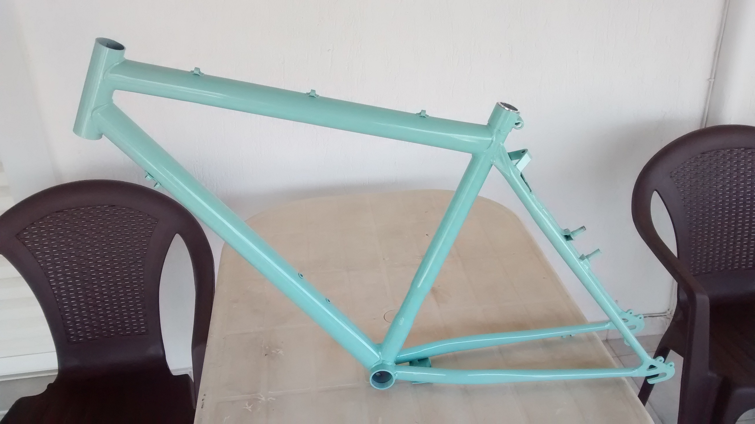

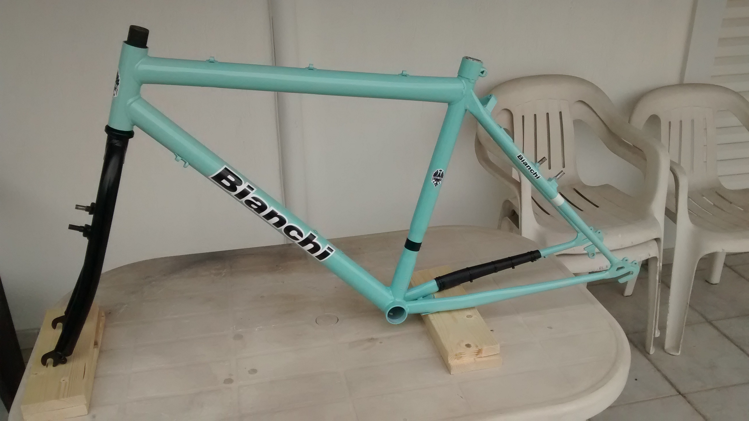

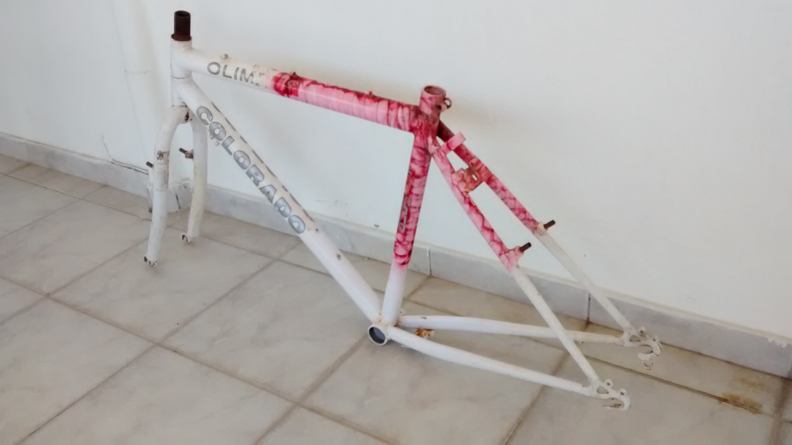

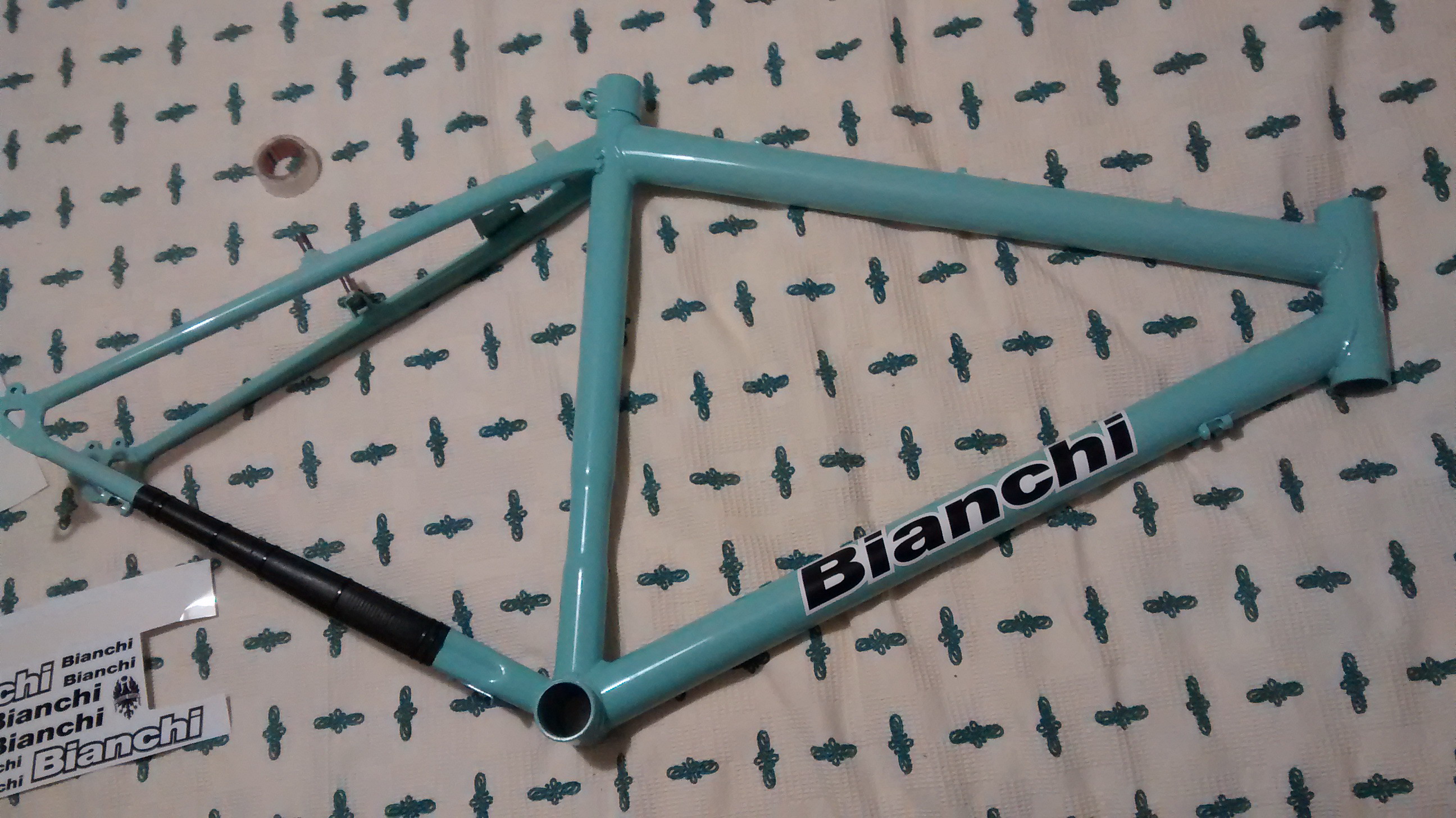

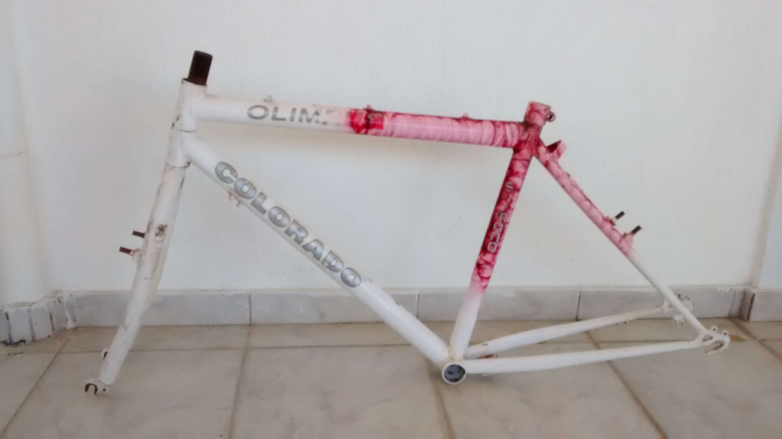

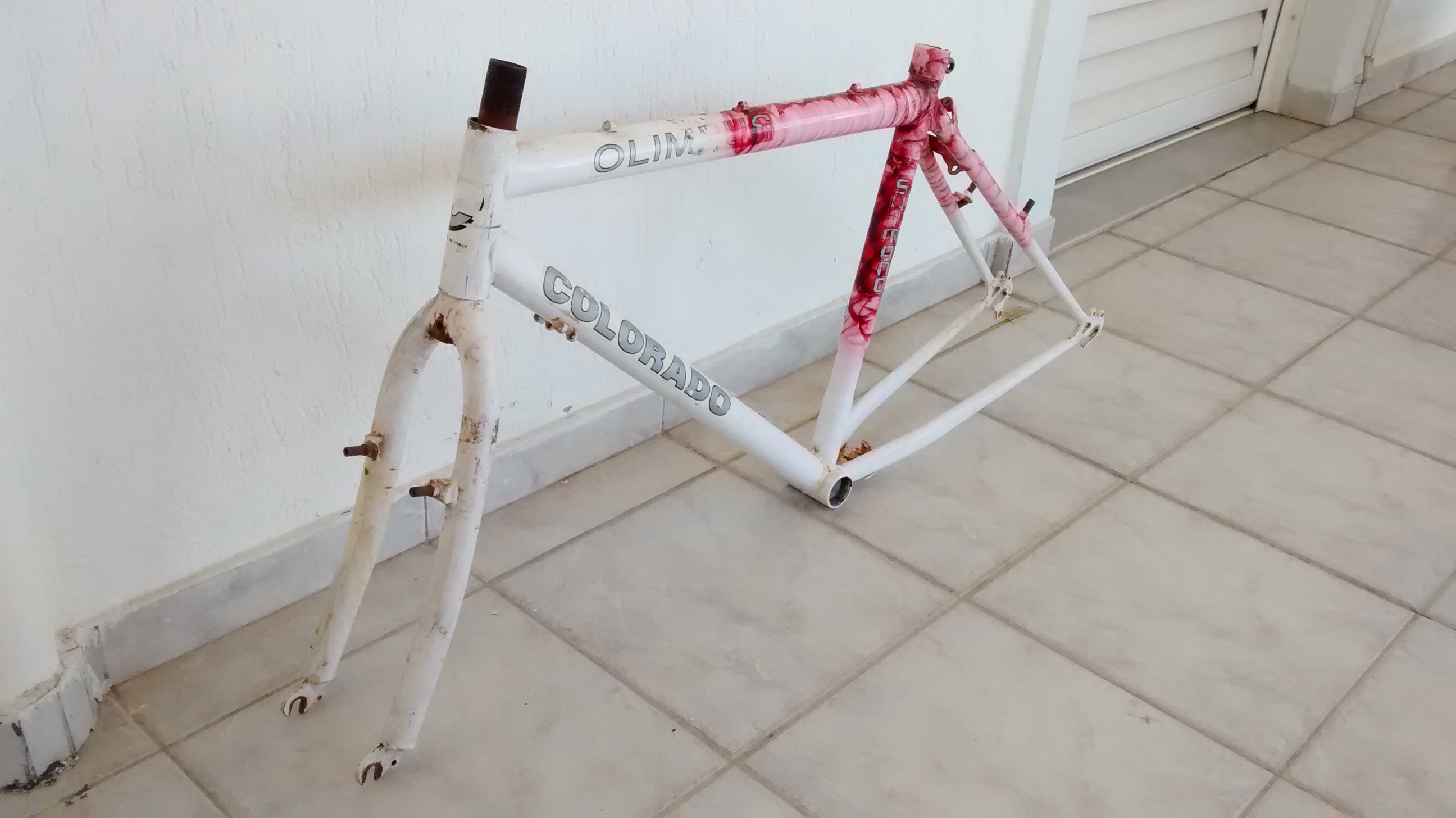

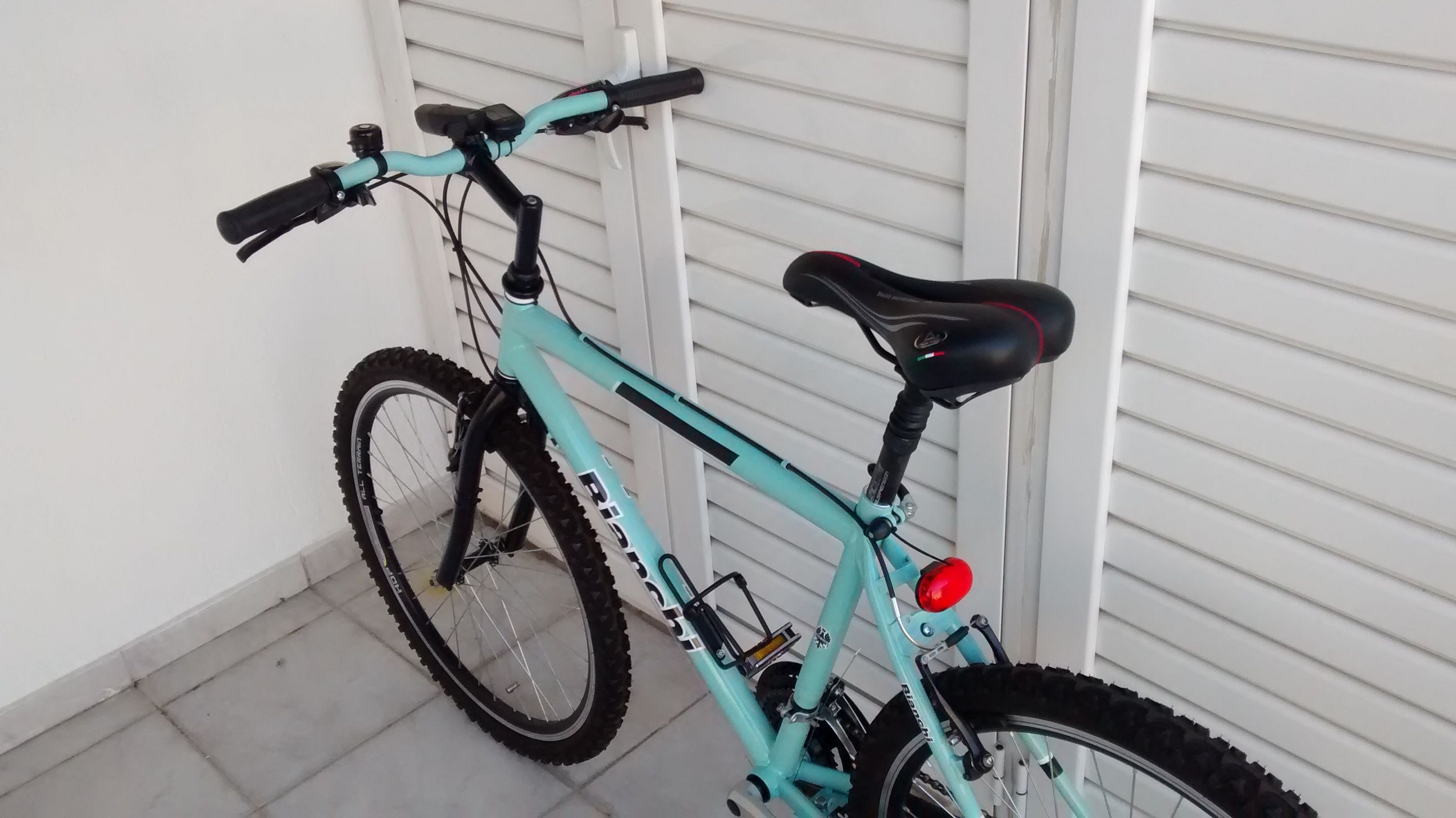

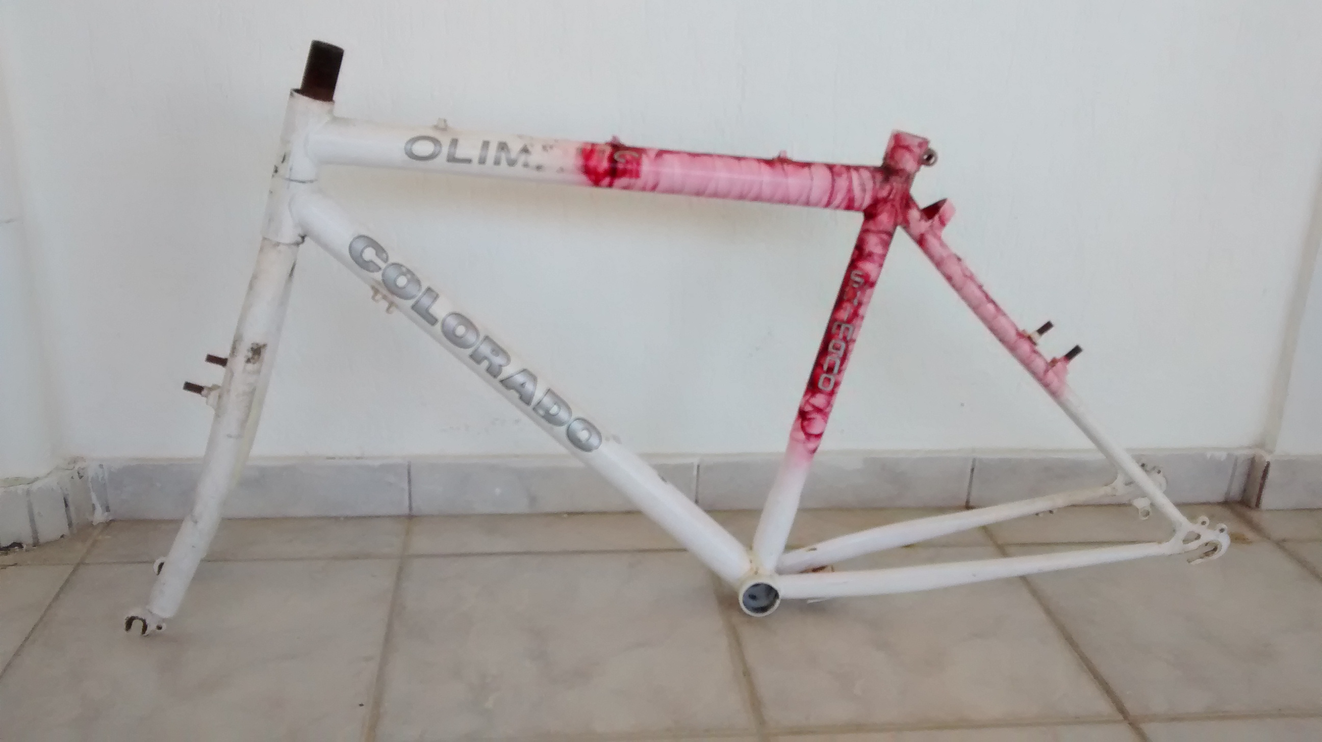

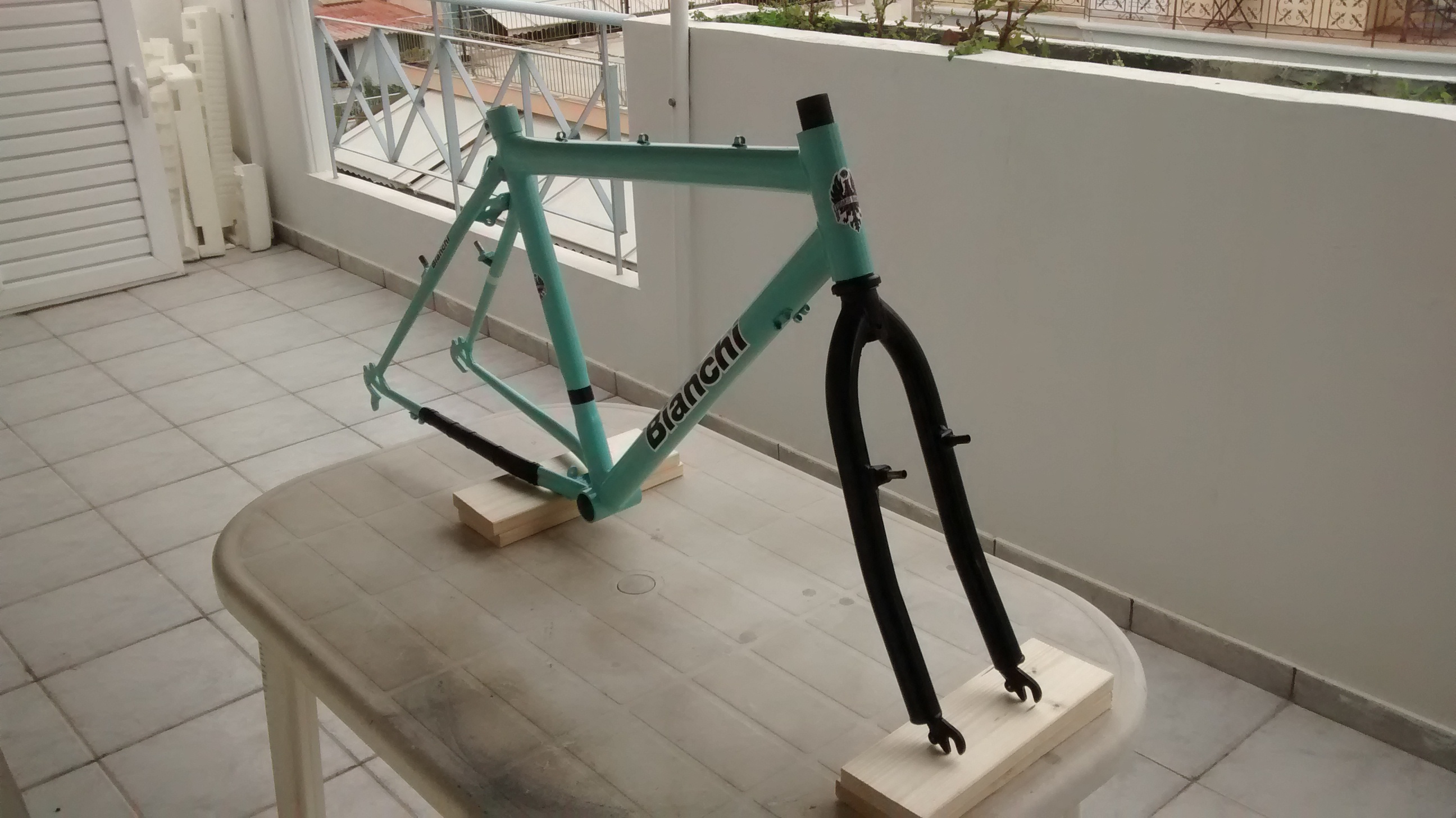

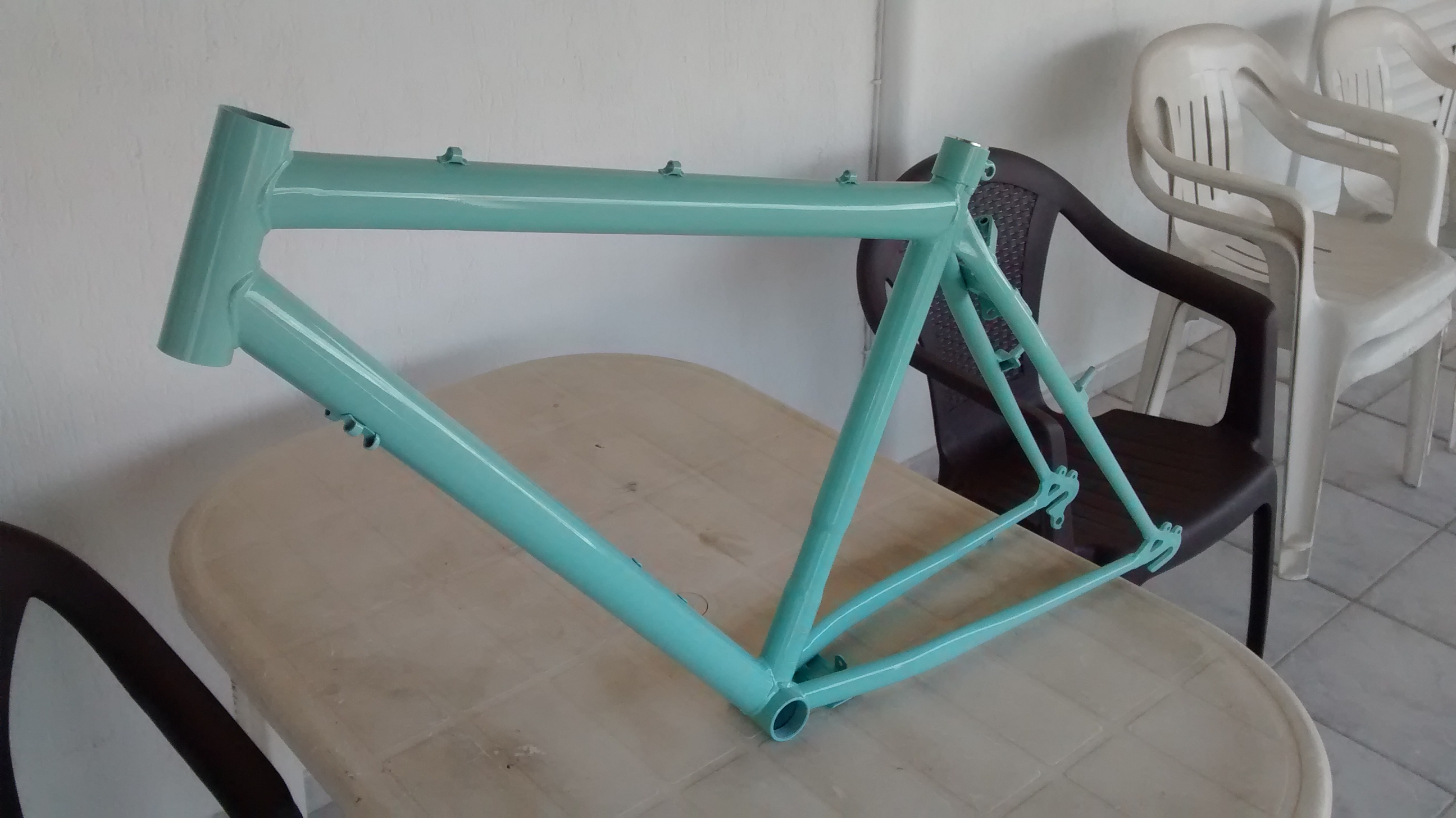

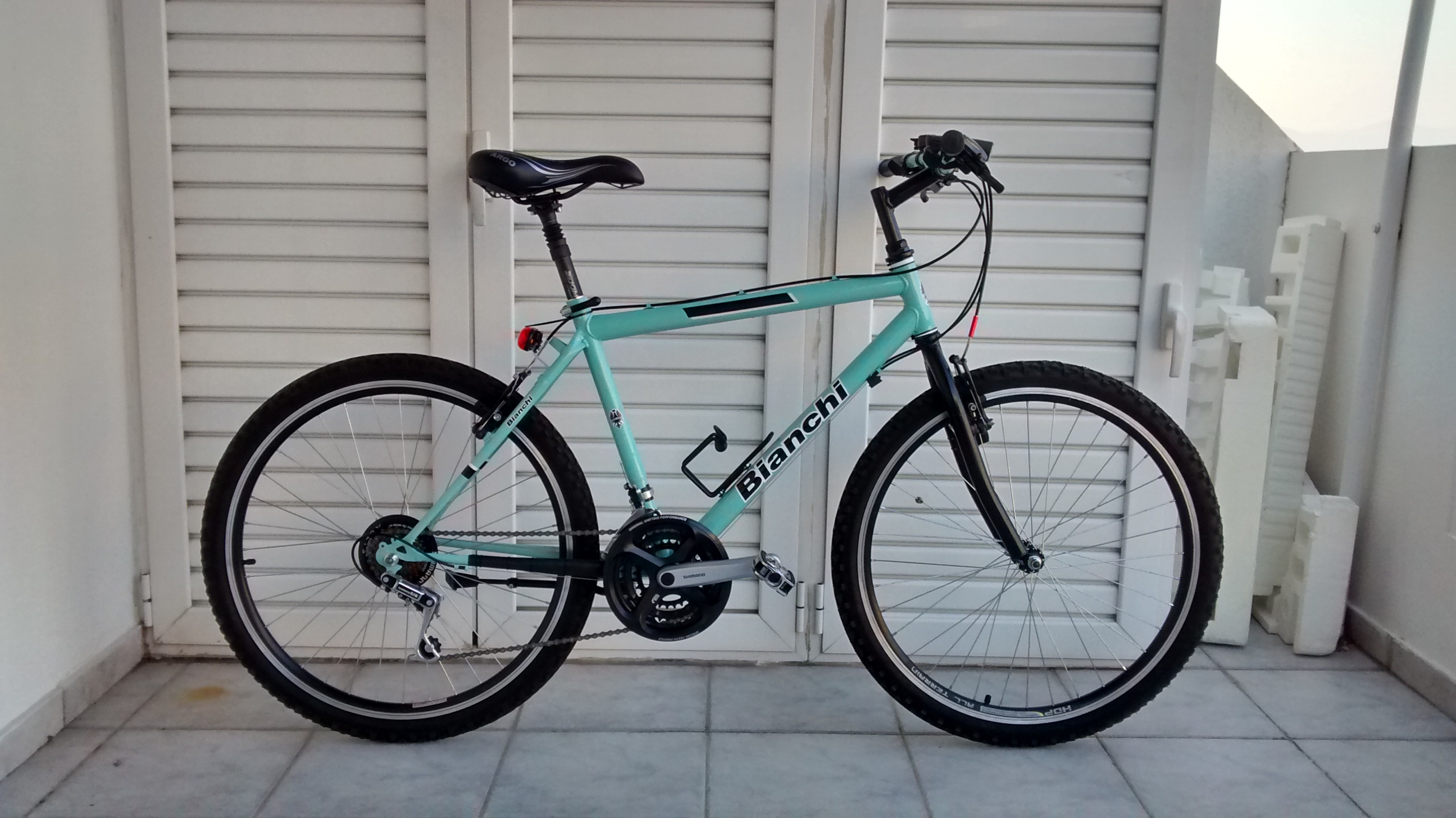

Ευχαριστώ πολύ παιδιά... Όντως το ποδήλατο είναι ιταλικής κατασκευής. Με 1 1/8 πηρούνι εν έτει 1992... Μου άρεσε πολύ το χρώμα το celeste της Bianchi και βρήκα αυτά τα αυτοκόλλητα από ebay αρκετά φθηνά. Φυσικά και ΔΕΝ το παρουσιάζω σαν original Bianchi και ούτε πρόκειται... Απλά μου άρεσε πως έδεσε το χρώμα με τα αυτοκόλλητα...

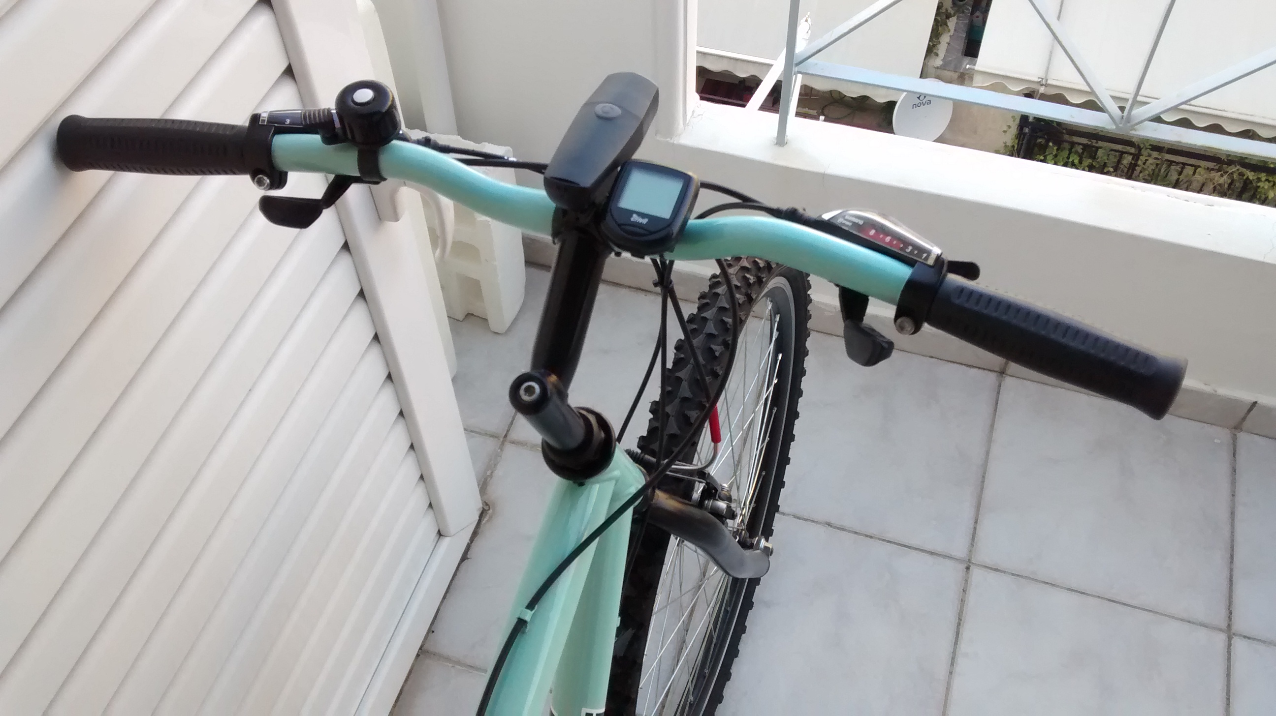

Ως προς το μέγεθος μου είναι λίιιγο μικρό (47cm από άξονα μεσαίας τριβής μέχρι παλουκόσελο), καθότι αγοράστηκα όταν ήμουν 11-12 ετών... Αλλά καβαλιέται μια χαρά... Το μόνο μειονέκτημα είναι το βάρος καθότι σίδερο με χοντρούς σωλήνες. Το ζύγισα και είναι περίπου 15 κιλά. Πολύ ευχάριστο έγινε στην οδήγηση... Και πολύ άνετη είναι η συγκεκριμένη σέλα...
Έχεις κάνει πολύ καλή δουλειά, παρά τα περιττά (για μένα) βαφτίσια. Εντωμεταξύ έχω παρατηρήσει από αγγελίες στο καρ, ανακατασκευές κλπ, πως όταν κάποιος αλλάζει ταυτότητα σε ποδήλατα συνήθως πάει στη Bianchi.
Ιταλικό ή μη, επώνυμο ή όχι, έχεις ρίξει δουλειά και να το χαίρεσαι στο δρόμο για αυτό που είναι. Και στα επόμενα 25 χρόνια μαζί εύχομαι.
Ο λαιμός σου είναι 1" ή 1 1/8" ?
Ευχαριστώ steliosp... Ο λαιμός είναι από τη μάνα του 1 1/8". Πολύ μπροστά οι Ιταλοί από τότε... Το περίεργο είναι ότι και η μεσαία τριβή είναι ιταλική. Ευτυχώς βρήκα μια shimano bb-un 26 123mm κλειστού τύπου (αν και είχα και την original ανοιχτού τύπου, η οποία είχε άξονα 130mm
Πολυ ωραιο το αποτελεσμα που δεν σου κρυβω σταθηκε η αφορμη να ανακατασκευασω το leaderaki μου. Σε ζηλευω που εχεις ποτηρια για πηρουνι 1 1/8 γιατι εγω με το 1 ιντσας παιδευτηκα αρκετα να βρω πηρουνι χωρις αναρτηση.... Και παλι μπραβο για την ωραια δουλεια!!!
Ευχαριστώ πολύ... Πάντως απ όσο ξέρω, βρίσκεις εύκολα πηρούνια μιας ίντσας. Νομίζω έχω δει σε 2-3 μαγαζιά. Και αρκετά οικονομικά (15-20€). Μιλάμε πάντα για πηρούνια που πάνε σε σκελετό που δεν είχε πριν ανάρτηση...
Κατόπιν παραγγελίας βρήκα στον Πειραιά σιδερένιο πηρούνι (15 Ευρω) και εσκεμμένα το έβαλα στο πηδήλατο μου που είχε πριν αναρτηση για να του δώσω ενα πιο "fitness" χαρακτηρα χαμηλωνωντας το μπροστινο μερος. Το κόψιμο το εκανα μονος μου με σιδεροπριονο στο ιδιο υψος με το παλιο και βγηκε καλο τελικα!!! Συνδιαστηκε με ανταπτορα για λαιμο ahead, λαιμο ahead και νεο τιμονι 72 cm για καλυτερο στριψιμο
