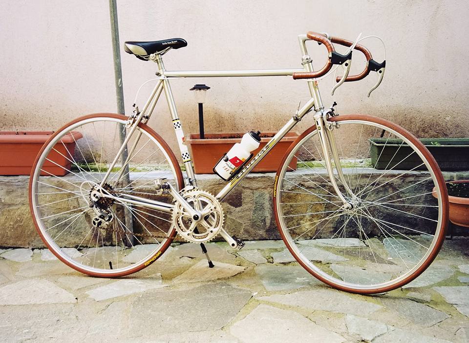

Jimi Roller
Πηρα τη μεγάλη αποφαση να δωσω ξανα ζωη στο ποδηλατο μου.Αγορασμενο απο τον παππου μου οταν ημουν Στ δημοτικου στα τελη της δεκαετιας του 80.Ενα τσουβαλι αναμνήσεις
Δε ξερω αν ποσταρω στο σωστο μερος ας το αλλαξει καποιος διαχειριστης αν ειναι λαθος.
Επισης θέλω να επισημάνω ότι ειμαι ασχετος απο ορολογιες ,και περιφερειακα ποδηλατου,αυτοκολλητα κτλ.
Ηθελα κατι διαφορετικο απο το ποδηλατο που ειχα και οριστε η μεταμορφωση για μενα "ανασταση"
.Δε ξερω αν σας αρεσει.
Φοραει πανω του εκτος απο τα λαστιχα και τους τροχους ,οτι ειχε οταν ειχε αγοραστει.
Clb φρενα κτλ
Δε ξερω τι αλλαγες αλλες θελει ,σιγα σιγα διατιεθεμαι να βαλω κατι σε τροχους,σέλα ,μανέτες φρενων ,καθε βοηθεια ,η παρατηρηση δεκτη ,τι θα αλλαζατε στη θεση μου?. Δε θελω συγχρονα ανταλλακτικα ,αλλα προτιμω το ποδηλατο να κινειται εκει γυρω στα παλια.

Μαρεσει..καλως ηρθες..ειδικος δεν ειμαι ,αλλα οπως το βλεπω , νομιζω το τιμονι θελει λιιιγο σηκωμα και οι μανετες λιγο πιο ψηλα..ωραιο χρωμα..
geatle
το τιμονι καλα ειναι. οι μανετες θελουν λιγο ανεβασμα. και η σελα σε κουρσα πρεπει να ειναι τουλαχιστον στα ισια αν οχι προς τα κατω... δεν βλεπω πως βολευει να τεντωνεσαι ενω η σελα γερνει προς τα πισω. που καθεσαι? στον αερα κρεμεσαι?
ομως πρωτα απο ολα βεβαιωσου οτι ο σκελετος ειναι ισιος. εκει στην πρωτη φωτογραφια, το πιρουνι φενεται καπως.

Ναι η σελα ειναι λαθος,θα τη διορθωσω .Περιεμνω μια αλλη σε ρετρο εμφανιση και θα την ανεβασω φωτο.Οσον αφορα το σκελετο δε κατεχω ,εμφανισιακα δε μου φαινεται κατι..ΝΑ τονισω οτι ειμαι ασχετος ,ουτε το ελυσα μονος ουτε το συναρμολογησα μονος.

Ότι σου είπε ο geatle. Οι μανέτες λίγο πάνω και η ταινία να κρύβει το κολιέ τους. Το τελευταίο, καθαρά για αισθητικούς λόγους. Το πηρούνι σου όντως δείχνει να έχει πάρει λίγο, στην πρώτη φωτό. Έχεις κάνει πολύ καλή δουλειά . Εγω ίσως να 'εβαζα και ένα δισκοβραχίωνα εποχής, αλουμινένιο πάλι για αισθητικούς μόνο λόγους. Η βαφή είναι φούρνου?

Ο δισκοβραχιωνας είναι μαμάς..Δε θέλω να βάλω κάτι νέο.θελω ν το κρατήσω παλιό στυλ.μ ανησυχεί αυτό που λέτε για το πηρούνι.αυτο τι σημαίνει για τη λειτουργία του ποδηλάτου;Ίσως ξεγελά η φωτό?Δεν αντιληφθηκα κάτι .Τις μανσέτες θ τις διορθώσω καθως περιμένω velox vintage ταινια.Τ χρώμα μου άρεσει κάνανε εκπληκτική δουλειά οι φίλοι μου, αμμοβολή κ η βαφή τι κ πως δε ξέρω αλλά θ ρωτήσω

geatle
ποδηλατο χωρις χερια μπορεις να κανεις? αμα ειναι στραβο θα το καταλαβεις οτι τραβαει αμα κανεις χωρις χερια. και ακομα καλυτερα αν δεν κανεις πεταλι και παει ελευθερο.

colorbox
μικρές διορθώσεις σε σέλλα και μανέτες και τσεκάρισμα, από τον κόκκινο δείχτη και κατω, του πηρουνιού.
Είναι όμως πολύ πιθανό να ξεγελάει η ακτίνα που συγκλίνει, στο σημείο αυτό, με το πηρούνι, και ξεγελάει.
στην φωτο με τελειωμένο το ποδήλατο δεν φαίνεται κάτι κακό στο πηρούνι. Άρα μάλλον είσαι μια χαρά.

.. Κουκλί, καλές και όρθιες βόλτες.
Μία ταπεινή γνώμη,αν επιτρέπεται: ίσως μία άλλη σέλα θα ταίριαζε καλύτερα.

Ευχαριστω για τιςπαρατηρησεις ..H νεα Σελα ειναι στο δρομο ,την περιμενω...Αυτο που παρατηρησα στο δρομο είναι οτι ειναι μεν γρηγορο ,αλλα σκληρο ειδικα οτταν ειναι καπως ο δρομος..Η κυληση των τροχων ισως?Δε ξερω πως να το περγραψω.Ισως ειναι τα λαστιχα ή οι ροδες... Επισης Θα χρειαστω τακακια μιας και δε σταματαει οπως πρεπει.Δε ξερω τι ταιριαζει στο πδοηλατο απο παλια ανταλλακτικα...Εσεις τι θα του βαζατε?Αυτο θελω να μαθω , για να γινει ακομη καλυτερο.Δε ξερω καν ποσες ταχυτητες εχει,τα γραναζια του κτλ.ψαχνω για ανταλλακτικα στο ebay αλαλ δε γνωριζω τι ειαναι συμβατο και τι οχι.Οι ροδες ειναι της beretta ιταλικες ,και οι αξονες κυλισης αν το λεω καλα (κασετα,hubs? )γραφουν joy tech sbk.Αυτα ειναι καινουρια μεν αλλα δε ξερω αν πρεπει να βαλω κατι καλυτερο.Και τι?
geatle
κουρσα ειναι τι περιμενες. ειναι σκληρη και εχει φρενα που δεν ποιανουν.
ποσες ταχυτητες εχει απλα τις μετρας.
Jimi Roller
Λογω του οτι αλλαξα γραναζια και εβαλα normandy freewheel 14 24 αγορασα ενα ντεραλιε eco s αλλα είναi hanger type ενω το παλιο δικο μου εμπαινε πανω στη κορνιζα-σκελετο.
Χωρις να ξερω λοιπον πηγα να μου το περασουν..και ως δια μαγειας το περασαν.ΜΕτα ομως διαπιστωσα οτι τα καταφεραν αφου λυγισαν το σκελετο εκει κοντα στο ντεραλιε.
ΠΑρολο αυτα η τελευταια ταχυτητα και η πιο βαρια δε κουμπωνει καλα και ακουγεται καποιος θορυβος.
Τι σημαινει αυτο για το ποδηλατο?Μπορει να ξαναισιωσει εκει το δαχτυλο της κορνιζας?ποιο ντεραλιε να παρω ?Αν το αφησω αυτο που εχω βαλει εστω και με αυτον το τροπο θα υπαρχει προβλημα για τον σκελετο??Επεισης θελω να διορθωσω αυτο το να αλλαζουν οι ταχυτυτες καλα..Αν δε γινεται θελω ενα ντεραλιε που να ταιριαζει με μενα.Πιθανως θελω καποιο να βιδωνει στο σκελετο. εχω ταχυτητες sach huret και μπροστα ντεραλιε το ιδιο.ΘΑ προτιμουσα να μου λεγατε κατι σε vintage nos γιατι δε θελω να αλλαξω τον χαρακτηρα του ποδηλατου.
