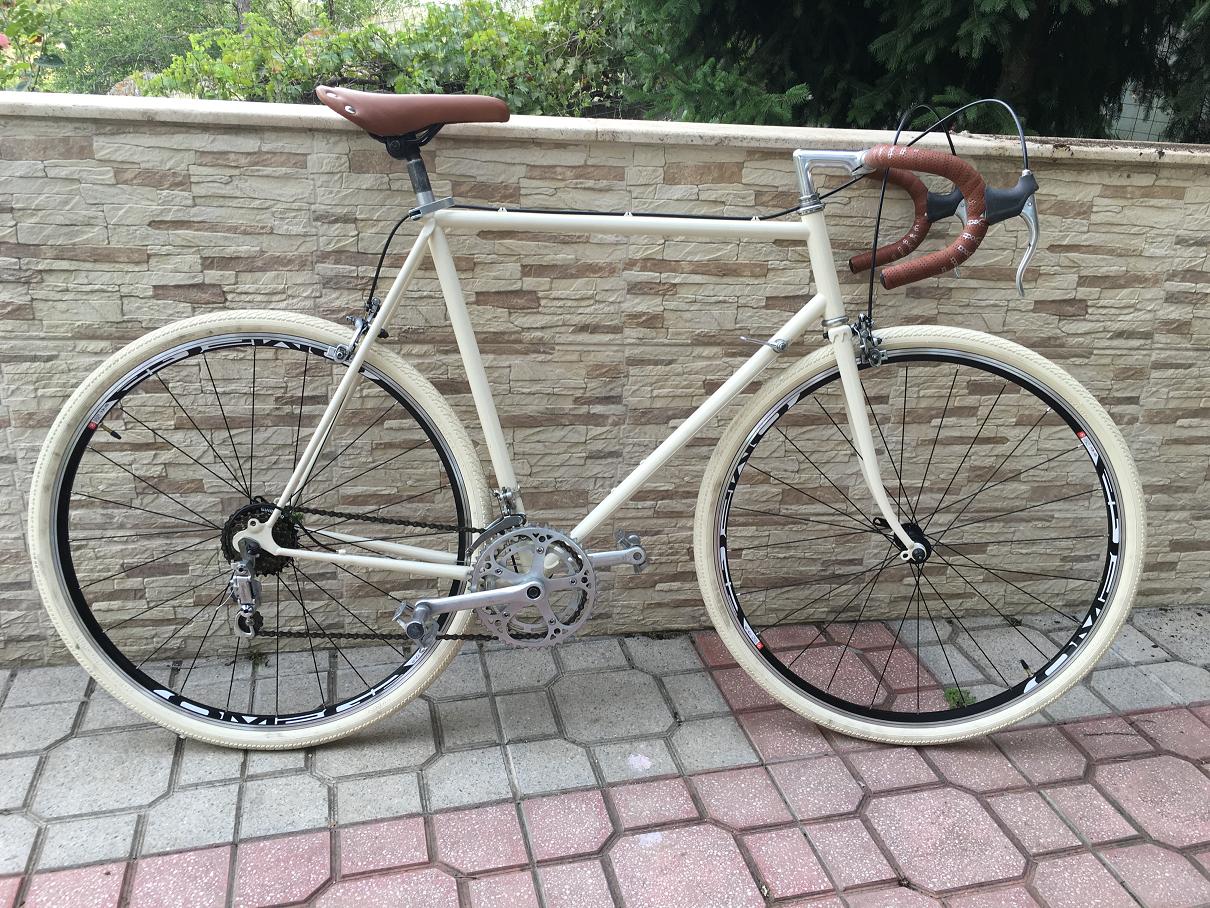

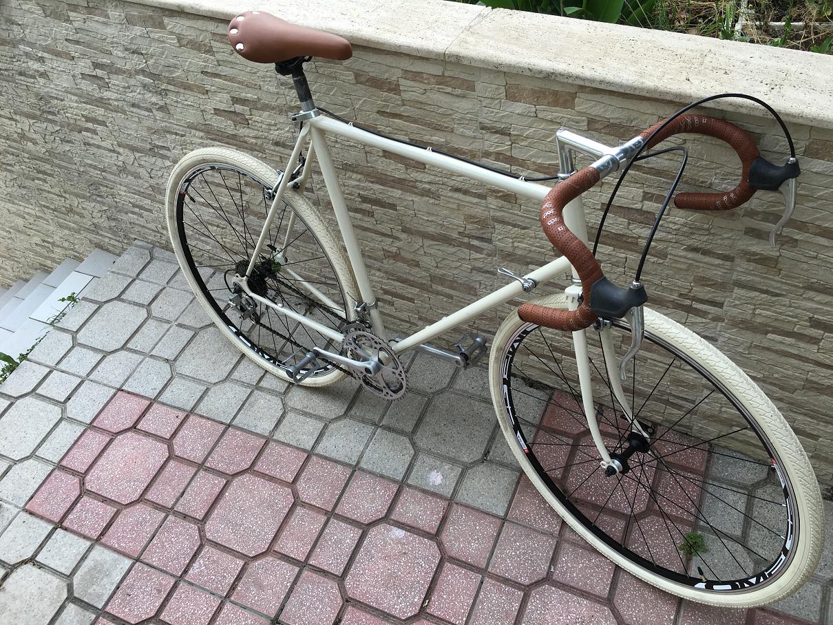

Μετα απο πολυ κοπο και κουραση η ανακατασκευη του ποδηλατου μου ολοκληρωθηκε. Παρακατω σας παραθετω εικονες απο το αρχικο σταδιο μεχρι και το τελικο:
http://postimg.org/gallery/2xx412reg/
akakios
Εικόνα akakios
...πολύ όμορφο!Καλές βόλτες
