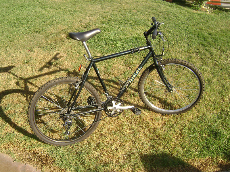

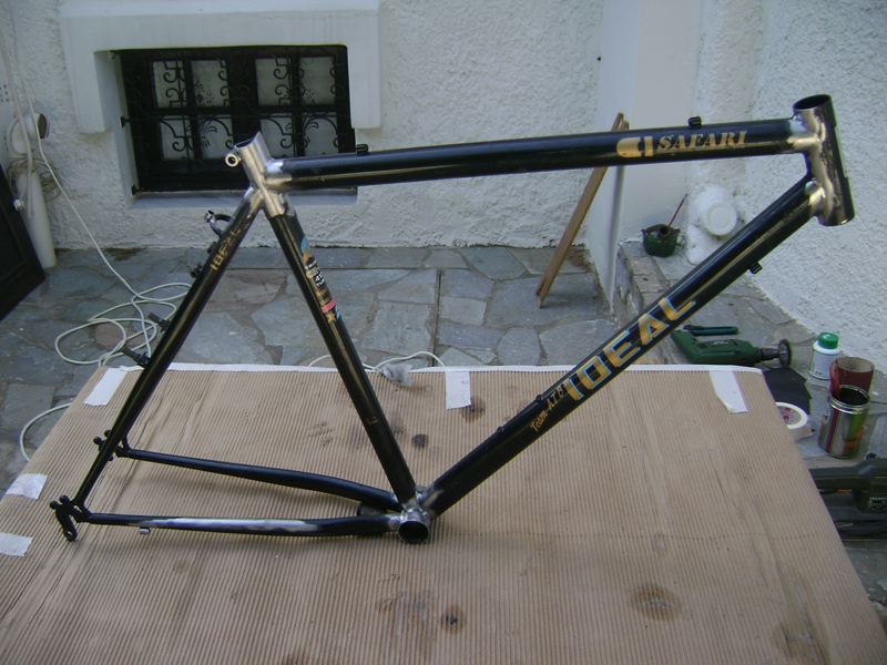

Το ποδήλατο πριν ήταν αυτό:
ideal before 1
ideal before 2

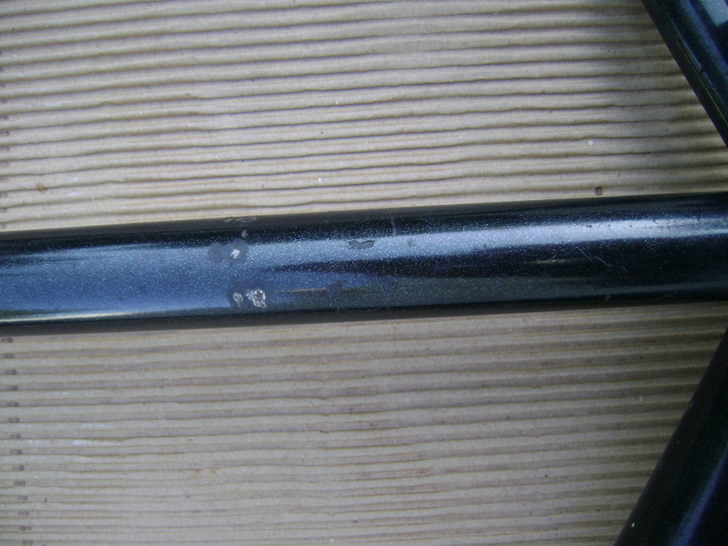

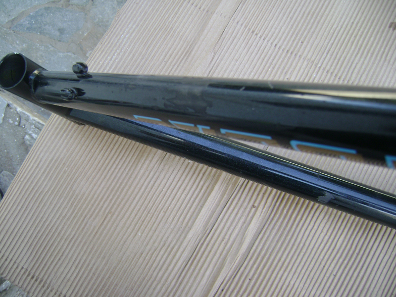

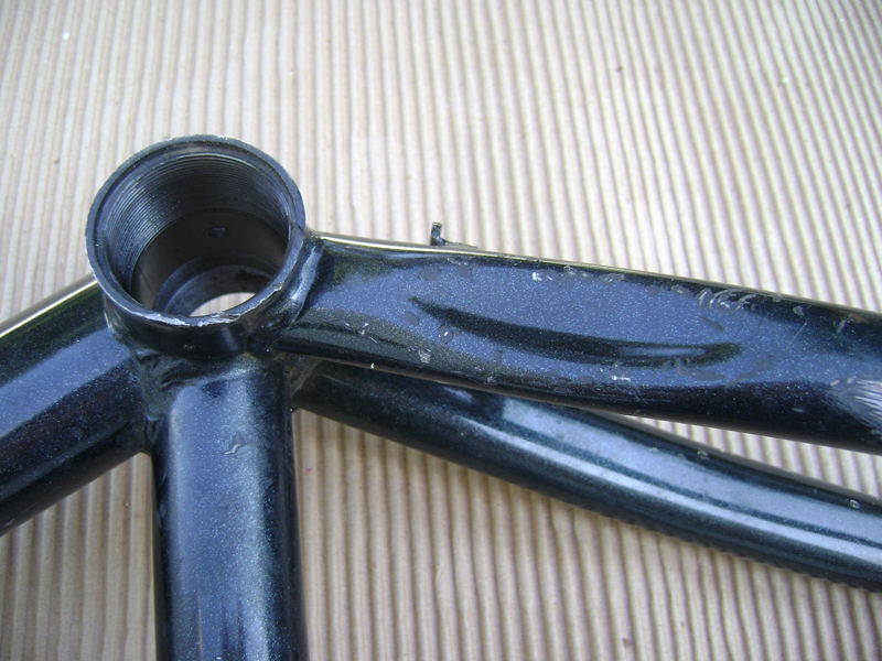

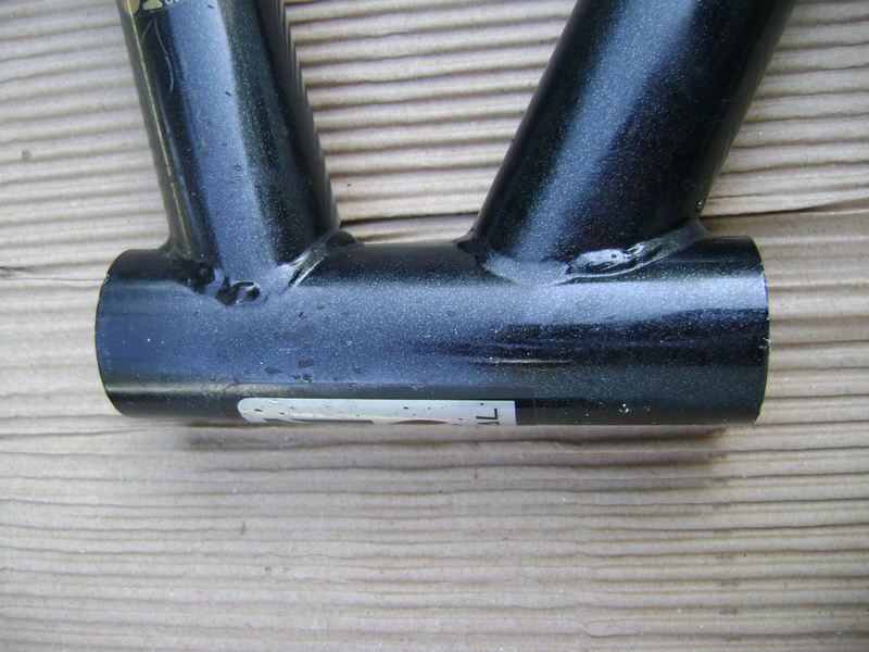

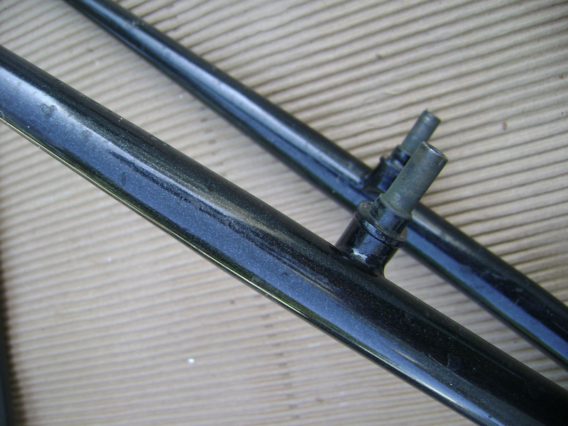

Οι φθορές αφορούσαν κυρίως τη βαφή του σκελετού, καθώς υπήρχαν πολλές:
frame before 1
frame before 2
frame before 3
frame before 4
frame before 5
frame before 6
Πέρα από τις αισθητικές φθορές υπήρχαν και λειτουργικές, αφού τα γρανάζια του δισκοβραχίωνα είχαν σχεδόν φαγωθεί, τα λεβιεδάκια του εμπρός ντεραγιέ δεν λειτουργούσαν, όπως επίσης και τα φρένα ήταν αναποτελεσματικά, κυρίως για το βάρος ενός ενήλικα πια.

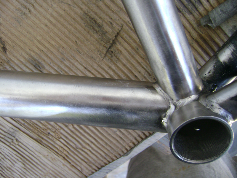

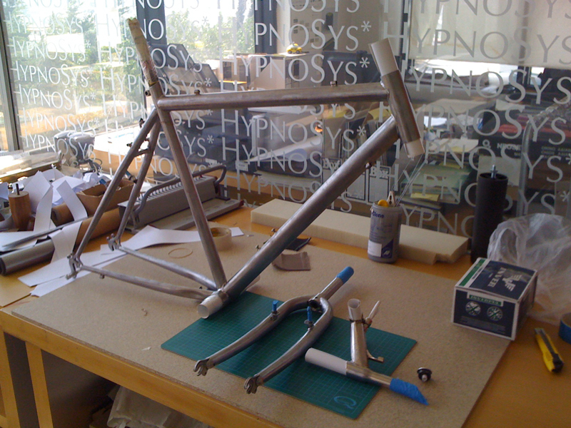

Πριν καν ξεκινήσω αυτό που με προβλημάτιζε κυρίως ήταν η αφαίρεση του παλαιού χρώματος.
Μετά από διάφορα πειράματα και πείσμα καθώς δεν ήθελα να το πάω σε κάποιον για αμμοβολή (δεν ήταν οικονομικό το θέμα, απλά ήθελα να ασχοληθώ προσωπικά), κατέληξα στο να χρησιμοποιήσω τα παρακάτω εργαλεία/αναλώσιμα:
tools
1. Γυαλόχαρτο ψηλό και χοντρό για ηλεκτρικό τριβείο (μην με ρωτήσετε νούμερα)
2. Ηλεκτρικό δράπανο με διάφορα συρμάτινα βουρτσάκια
3. Διαβρωτικό χρώματος για τα δύσκολα σημεία
4. Πινέλο για την εφαρμογή του διαβρωτικού
5. Ηλεκτρικό τριβείο
6. Υπομονή

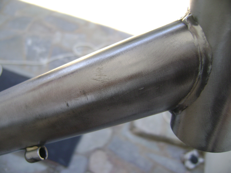

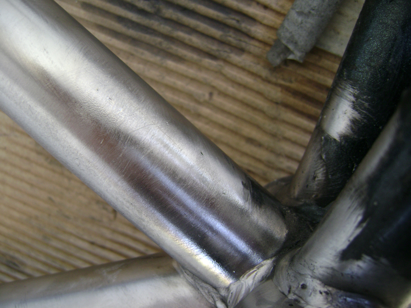

Ξεκίνησα πρώτα από τα σημεία ενώσεων του σκελετού:
paint removal 1
paint removal 2
paint removal 4
paint removal 5
Το σβουράκι χρησιμοποιήθηκε στις ενώσεις, ενώ το τριβείο στους σωλήνες.

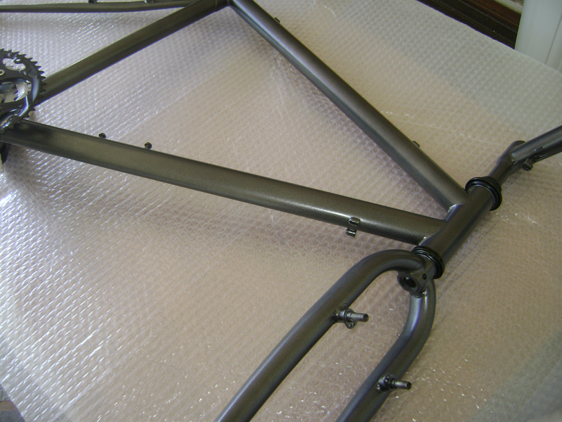

Να αναφέρω εδώ ότι είχα την τύχη να εργάζομαι σε εργοστάσιο που διέθετε φούρνο ηλεκτροστατικής βαφής, στο οποίο έγινε και η βαφή.

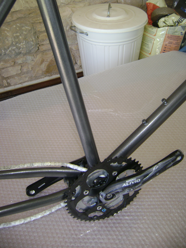

Αφού λοιπόν ολοκληρώθηκε η αφαίρεση του χρώματος (1 γεμμάτο Σαββατοκύριακο), το ποδήλατο πριν μπει στο βαφείο και αφού καλύφθηκαν τα σημεία που δεν έπρεπε ναβαφτούν, το ποδήλατο ήταν έτσι:
before paint
Κάτω δεξιά φαίνεται και το κουτί της πούδρας. Η επιλογή έγινε από δειγματολόγιο της Inver με χρώματα εξωτερικού χώρου.

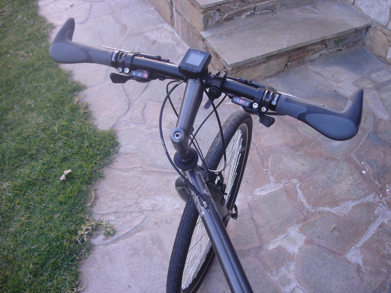

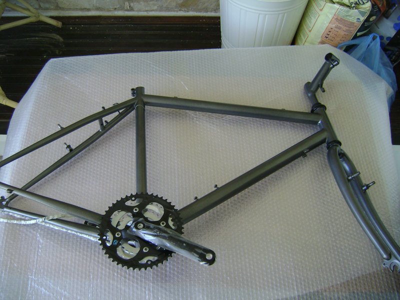

Το ποδήλατο μετά τη βαφή και την τοποθέτηση του νέου δισκοβραχίωνα:
after 1
after 2
after 3
Βρέθηκαν και τα αυτοκόλλητα από vector αρχείο από το internet, το λογότυπο safari βγήκε με δική μου γραμματοσειρά και κόπηκαν σε βυνίλιο.

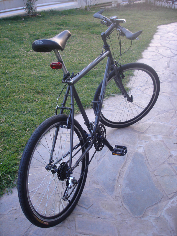

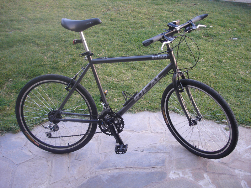

Το τελικό αποτέλεσμα μετά και τη συναρμολόγηση με καινούρια ως επι το πλείστον ανταλλακτικά αγορασμένα κυρίως από εξωτερικό:
final 1
final 2
final 3
final 4
final 5
final 6
final 7
Ελπίζω να το χαρήκατε!

βασικα δεν καταλαβα, αυτό ειναι το πριν ή το μετα?
Eaglos
Εικόνα Eaglos
Όχι ότι ήθελε τόση δουλειά στο χρώμα, μια χαρά ήταν το
αρχικό του αφού ήταν πολύ καλά αποθηκευμένο. Το γκρι
είναι γενικά σκότωμα σαν χρώμα καθώς δεν διαφέρει και
πολύ από το χρώμα του σκελετού μετά την αμμοβολή/τρίψιμο.
Το αυτοκόλλητο του κάθετου πως και δεν το ξαναέβαλες;
Καλά χιλιόμετρα πάντως :)

Πολύ καλή δουλειά, μπραβο!
Αν και για μένα τα 26άρια στην πόλη πρέπει να καταργηθούν,
το paintjob ειναι πολύ καλο!

Ωραίο φίλε μ'αρέσει.Κι το χρώμα είναι ωραίο.
Απο περιέργεια πόσο σου κόστισε συνολικά;Βλέπω ότι έχεις αλλάξει και αρκετά εξαρτήματα.
Καλές βόλτες

Ευχαριστώ! Μόνο τα εξαρτήματα (γιατί η βαφή δεν μου κόστισε τπτ σχεδόν) μου βγήκε περίπου μια 200άρα ευρώ.
Συνοψίζοντας άλλαξα:
Δισκοβραχίωνα
Λεβιεδάκια ταχυτήτων
Μανέτες
Δαγκάνες
Ζάντες
Τιμόνι
Χερούλια
hidefnick
Εικόνα hidefnick
Αν και με σύγχρονα ανταλακτικά, ωραίο!!!

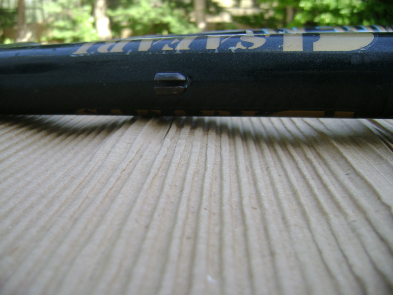

 Πράγματι στον κάθετο αναγραφόταν όλη η ουσία. Σύμφωνα με τον κατάλογο της εποχής, διαβάζαμε
" Cr - Mo  4130 Main Τubes,  Hi Ten other tubes / fork,  Shimano Stx 21 speed Drivetrain
Grip shift Srt 400 Shifters, Vuelta "Eagle" Double wall alloy rims    "
https://freeimage.host/i/dWIrgJs
Ανθεκτικό πλαίσιο, οικονομική επιλογή σωλήνων ... ένας χιλιομετροφάγος,  αν όχι με dna Ελληνικό, τουλάχιστον συναρμολογήθηκε στην Πάτρα
 Πιστεύω όμως πως  δαπανήθηκε άσκοπα χρόνος και υλικό. Τα Ιντεάλ εκείνης της εποχής, τα βλέπουμε ακόμα και σήμερα, σχεδόν άθικτα με ποιοτική βαφή, άντεξαν τον ήλιο και την πολυκαιρία. Μπορεί να είναι ιδέα μου, αλλα το αναφέρω επειδή ενδιαφέρομαι κυρίως για αυτά τα μοντέλα (ΑtB, all terriain bikes ) Ηταν αντίγραφα των Trek 970  930
ή των Specialized Stumpjumber και πλήθους άλλων, σε βαθμό που ποτέ δεν καταλάβαινες ποιός αντέγραψε ποιόν!
 Δεν υπήρχε πρωτότυπο εδώ που τα λέμε. Για λόγους κόστους, τα πλαίσια παρήχθησαν κυρίως στην Ταιβάν. Επίσης, σύμφωνα με τον κατάλογο πάντα
Safari ήταν γραμμένο με κάποια Απω- Ανατολίτικη γραμματοσειρά, ενώ επέλεξες ένα letraset που χρησιμοποιήθηκε απο τις Ηπα, στον πόλεμο του Βιετνάμ (willy s jeep κλπ για όσους ασχολούνται και με τον πλαστικομοντελισμό). Mπορεί ακόμα ακόμα, να άλλαξε ο κατάλογος μεταγενέστερα, αλλα κάπου μπερδεύτηκα κι εγώ όπως κι ο φίλος πιό πάνω, στο πως ήταν πριν και πως έγινε μετά. Δεν βλέπουμε δηλαδή κάποια ουσιαστική μεταβολή. Μου φαίνεται οτι το άσπρο χρώμα είναι το καλύτερο! δεν το πιάνει ο ήλιος, δεν ξεθωριάζει κλπ, αν και δεν είμαι ειδικός, βαράτε με ελέυθερα !     Αστοχη απ όσο κατάλαβα, ήταν η επιλογή νεότερου αυτοκόλλητου ή βαφής στο κούτελο. Αφού το ποδήλατο είναι του 1995, γιατί να αλλάξει η Ιστορία?!??
