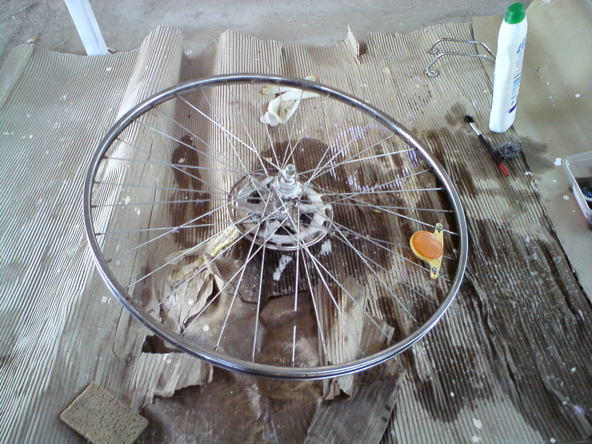

Προλογος ("περιτες πληροφοριες" κοινως) Το ποδηλατο ειναι φιλου, των παιδικων του χρονων και τουλαχιστον 30 ετων. το εβγαλε απο την αποθηκη ισα ισα για να δει αν μπορει να γινει κυκλοφορισιμο... με σκοπο να αγορασει οτι του λειπει. Το μονο κακο ειναι οτι δεν το βγαλαμε φωτογραφια οταν το εβγαλε αλλα νομιζω πως η περιγραφη θα φτασει.... ηταν μες στη σκουρια αφου ειχα πολλα χρονια να κινηθει! Τελικα αποφασισαμε την πιο οικονομικη λυση και την πιο διασκεδαστικη, ουτε σε μαστορα να παμε ουτε να αγορασουμε οτι διορθωνεται!!
Οι φωτογραφιες ξεκινουν αφου το εχουμε λυσει σχεδον ολο καθως αργοτερα σκεφτηκαμε να την βαλουμε εδω την διαδικασια!
ξεκιναμε απο την πισω ζαντα οπου με παλια οδοντοβουρτσα και παραφινελαιο (κοντα στα 2-3 ευρω το λιτρο απο φαρμακειο ή σουπερμαρκετ) βγαλαμε τα περιτα γρασα που ηταν ....δεκαετιες κολλημενα στα γραναζια και κρεμα ζιφ και συρματακι (με υπομονη και επιμονη) για τις σκουριες που ειχαν μαζευτει
