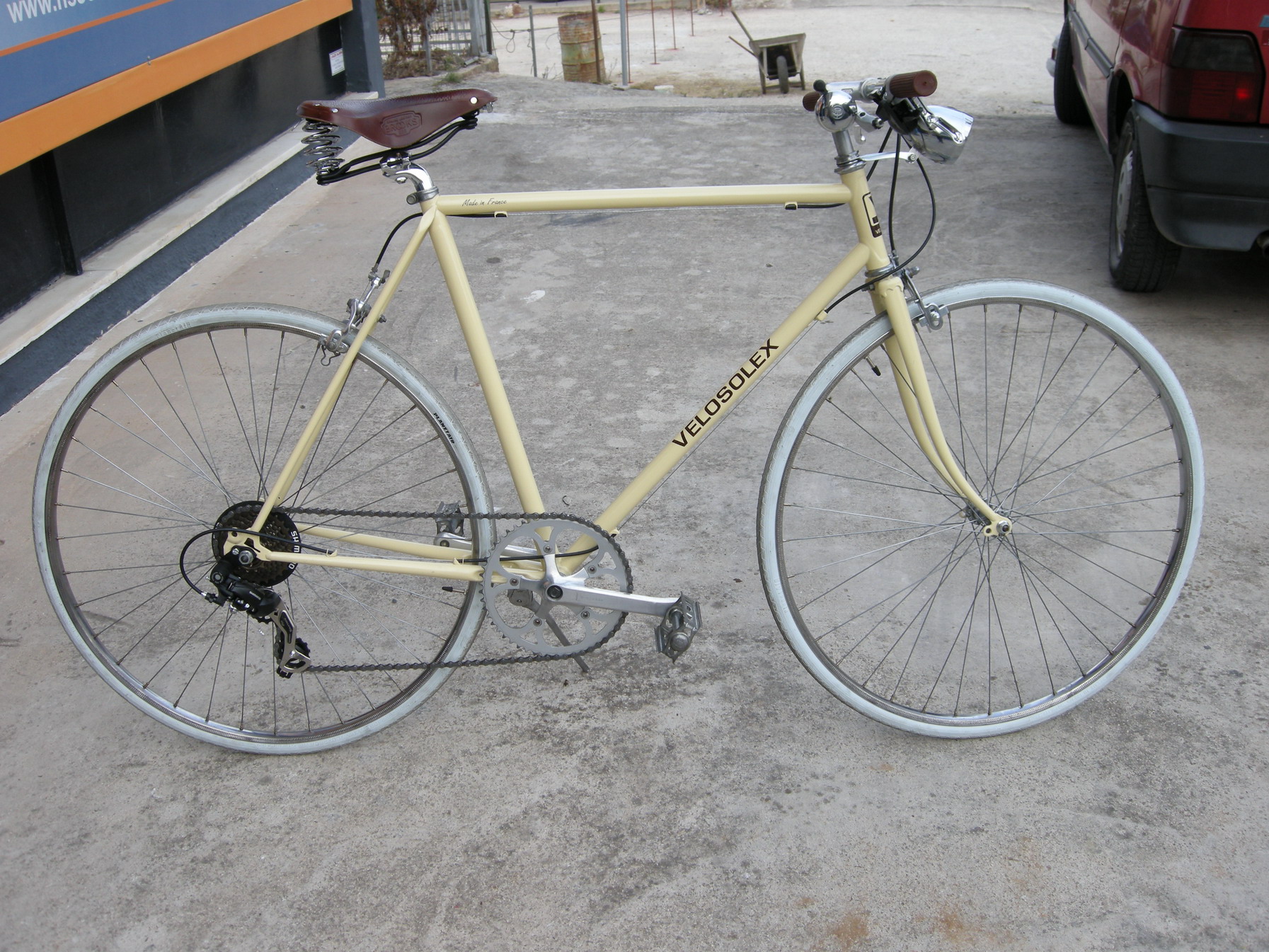

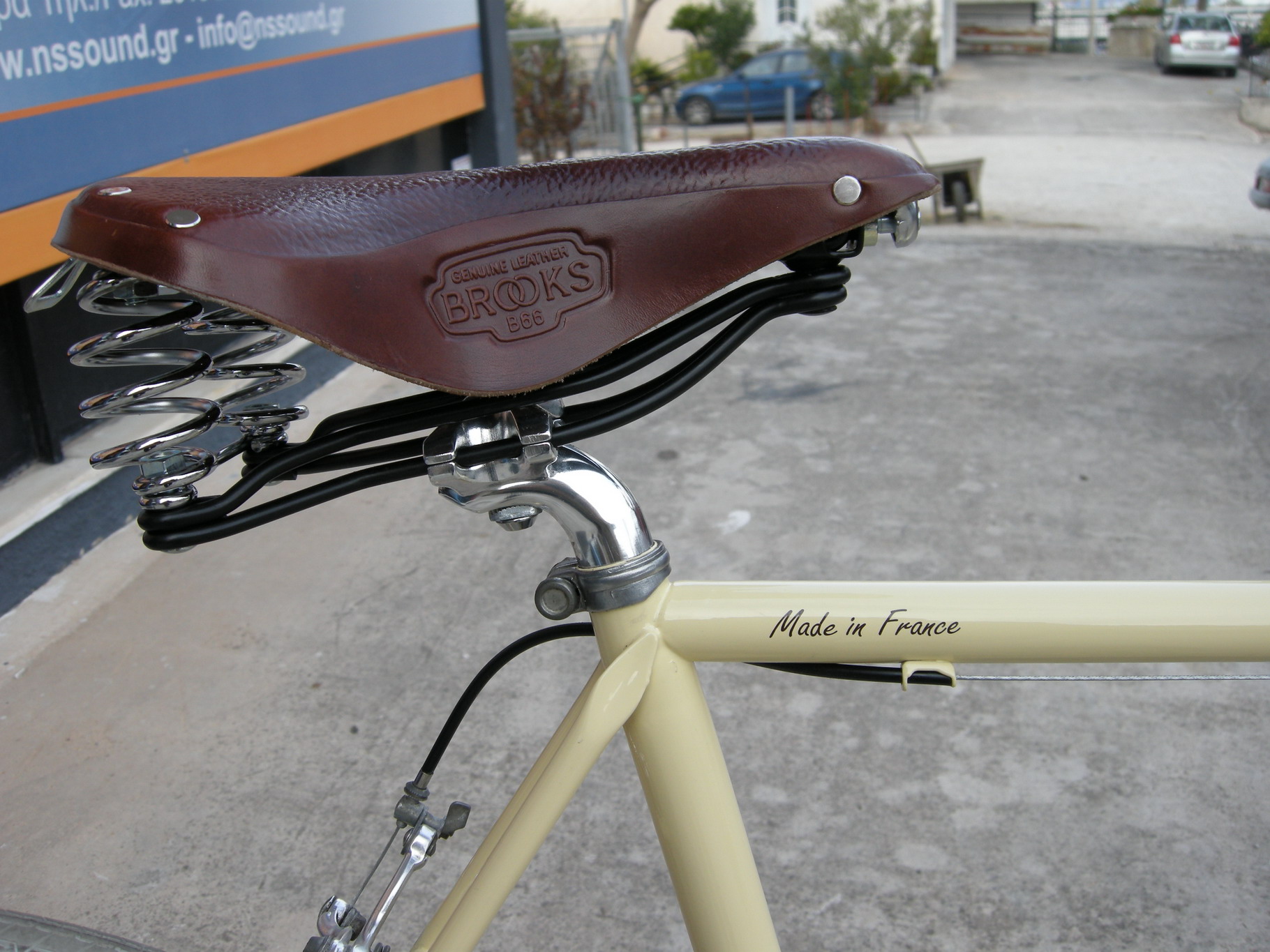

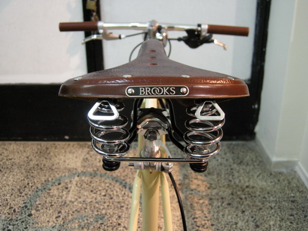

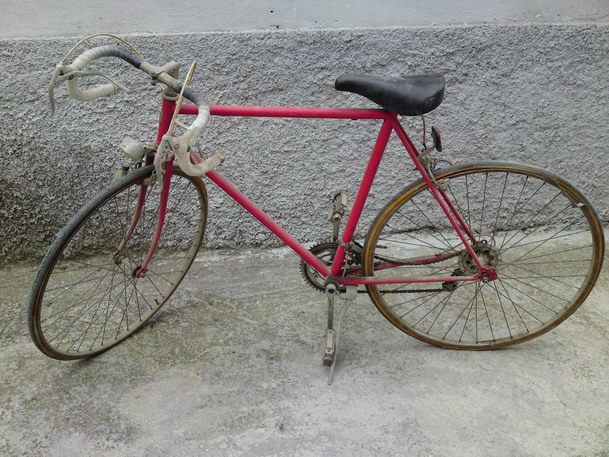

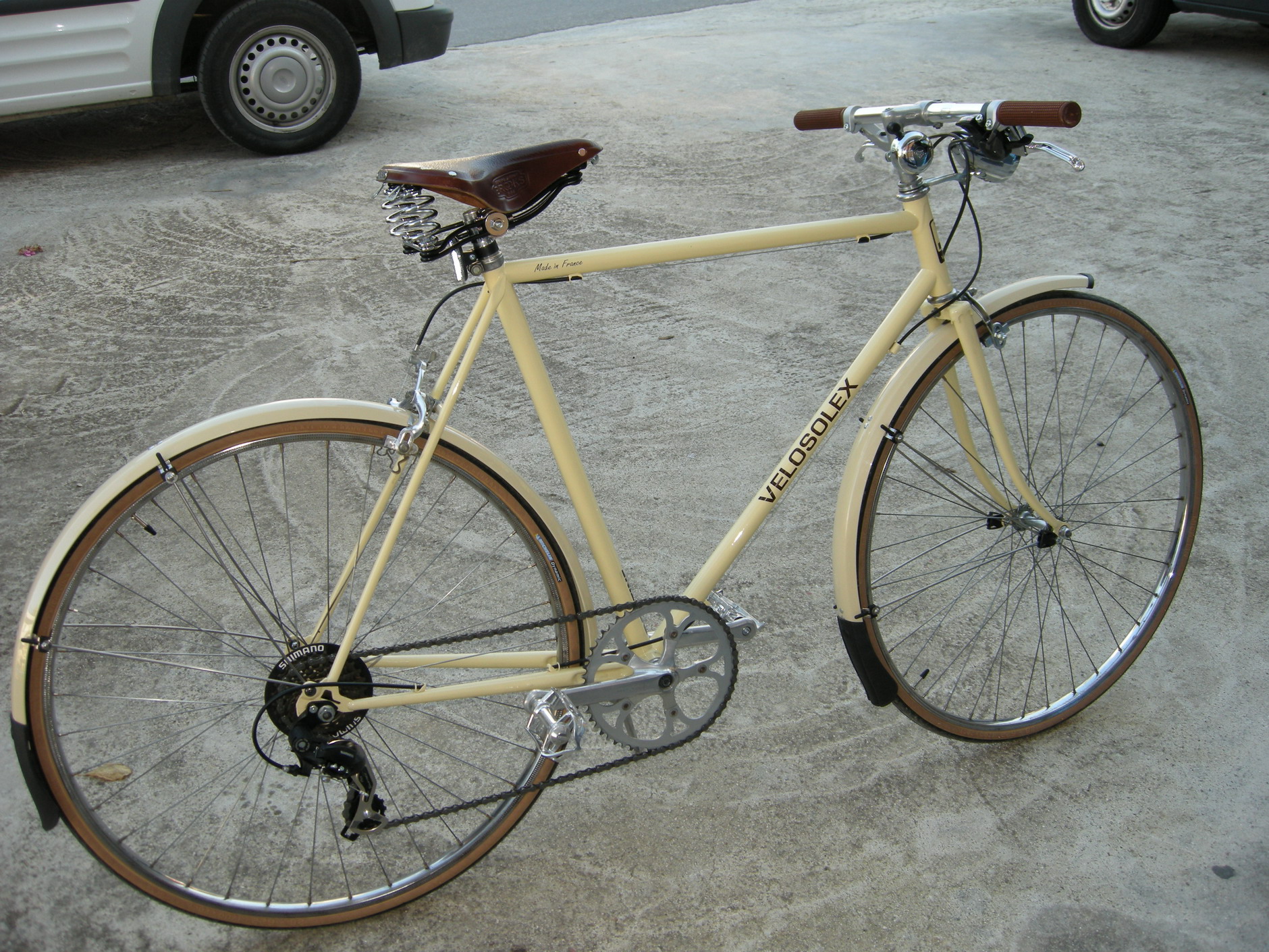

Μετά από πολύ κόπο και πολύ τρέξιμο σας παρουσιάζω τελειωμένο το παλιό μου Velosolex .

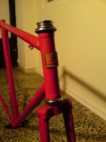

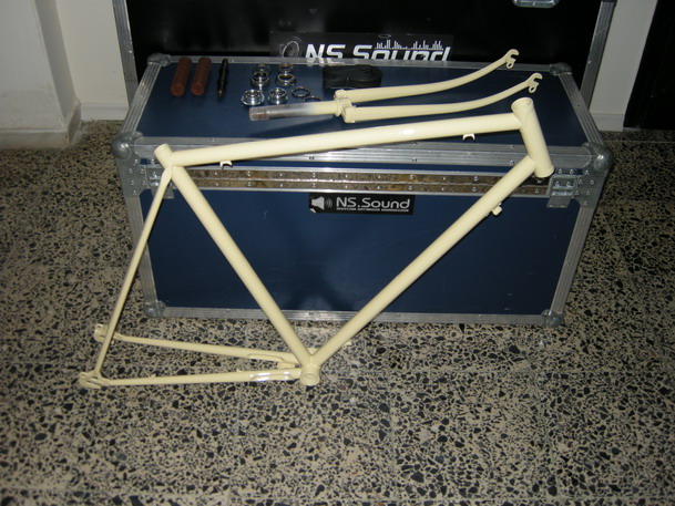

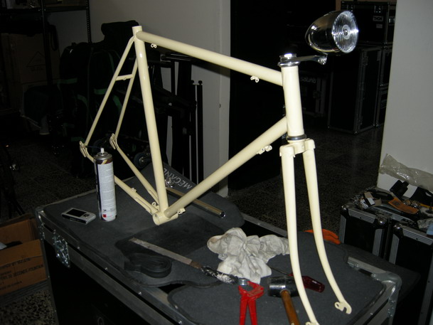

Παιδιά το ποδήλατο λύθηκε όλο τρίφτηκε και δόθηκε για βάψιμο σε συνέργιο.
Επίσης οι ζάντες μου έφαγαν 4 μέρες δουλείας τρίψιμο και γυάλισμα

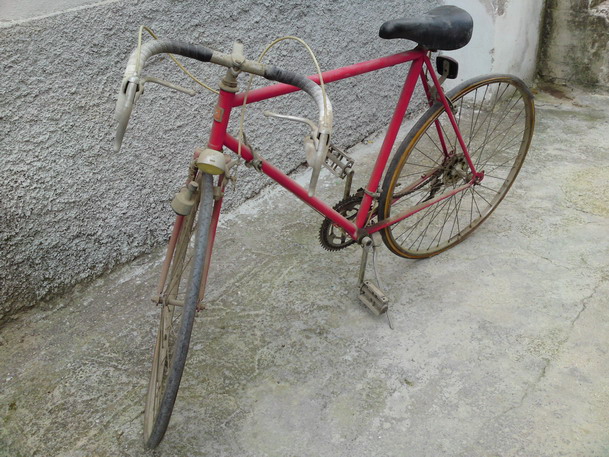

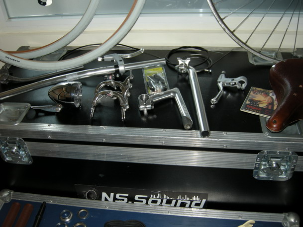

Από το παλιό ποδήλατο κράτησα φυσικά το σκελετό, της ζάντες, το λαιμό του τιμονιού, τις δαγκάνες τον φρένων και το σταντ .Oλα τα αλά είναι καινούρια . έβαλα πίσω κασέτα με 7 ταχύτητες από 5 που είχε και μετέφερα το χειριστήριο στο τιμόνι φυσικά καταργήθηκαν τα λευγεδάκια που είχε στο σκελετό όπως επίσης καταργήθηκε και ο δεύτερος δίσκος μπροστά ποδήλατο πόλης είναι δεν χεριάζετε .το κόστος τις μετατροπής ανέρχεται περίπου στα 350 euro . αλά είμαι πολύ ευχαριστημένος από το αποτέλεσμα !!!!!!
Τελικά πιστεύω πώς άξιζε τον κόπο . Λίγες λεπτομέρειες έχουν μείνει ακόμα !!!!!
Οι τελευταίες φώτο με τα αυτοκόλλητα που μπήκαν !

Πάρα πού όμορφο φίλε! Μπράβο!!
Stelios206
Εικόνα Stelios206
Πολυ ωραια δουλεια, μπραβο !
Leone_gr
Εικόνα Leone_gr

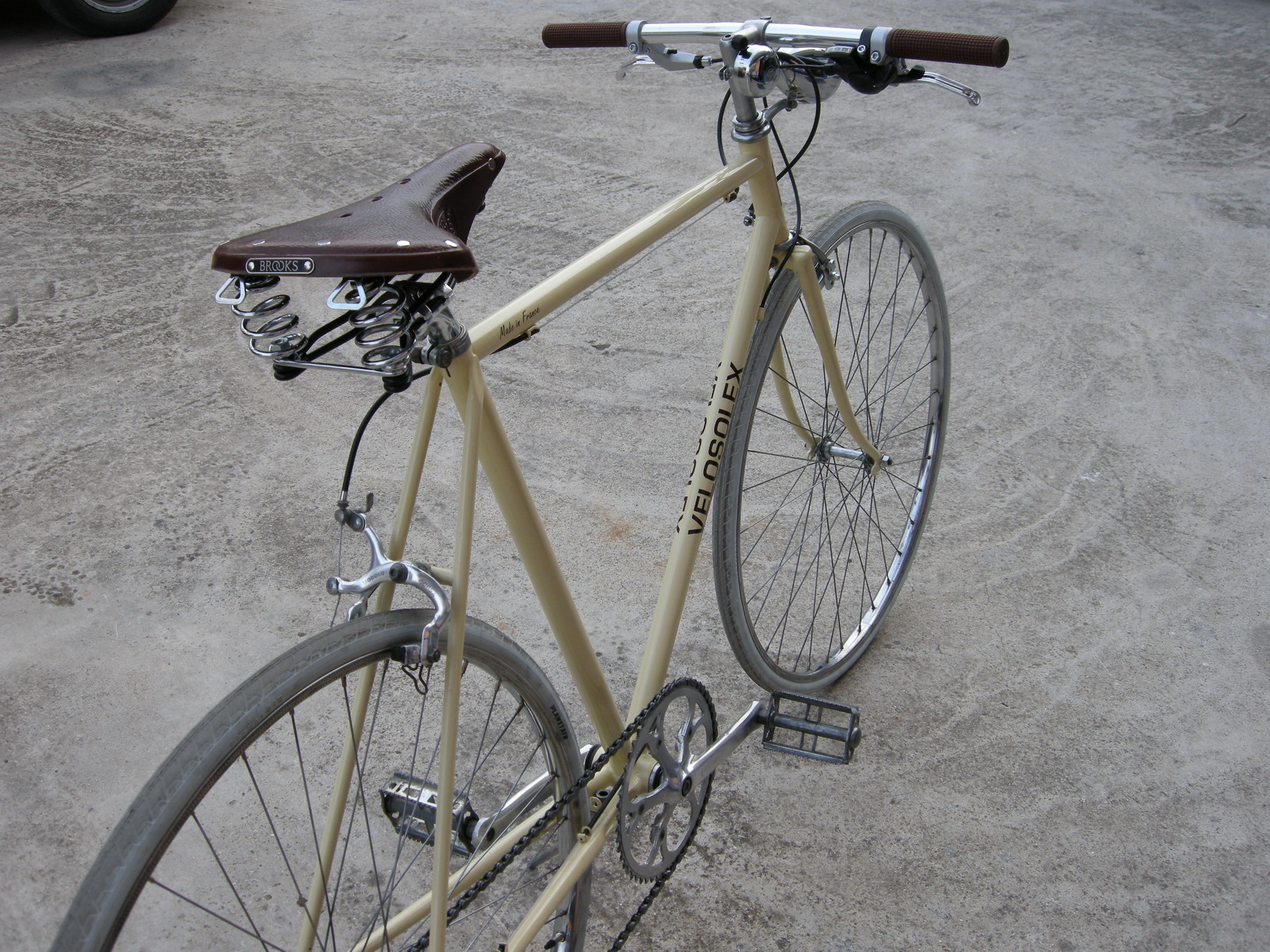

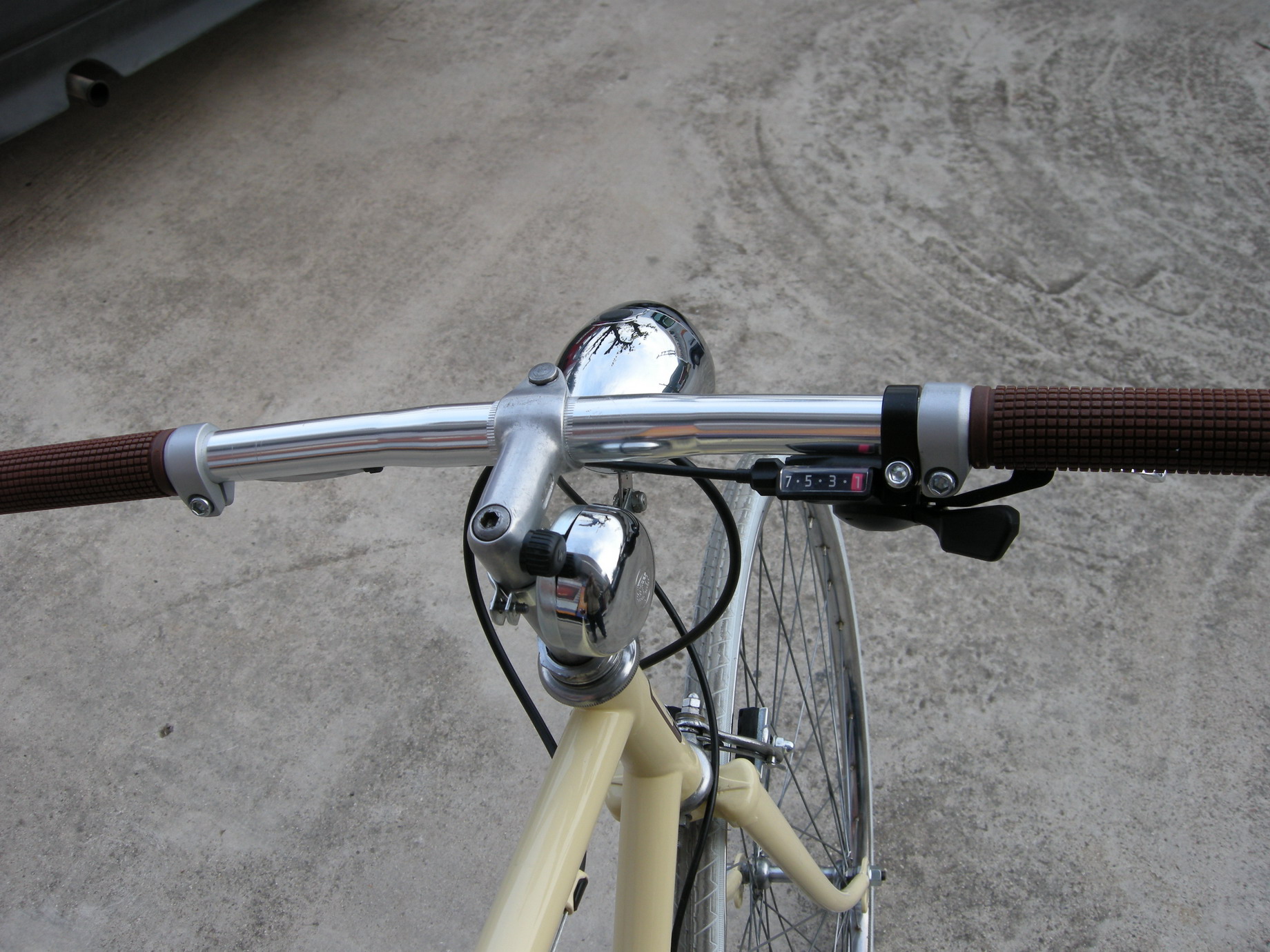

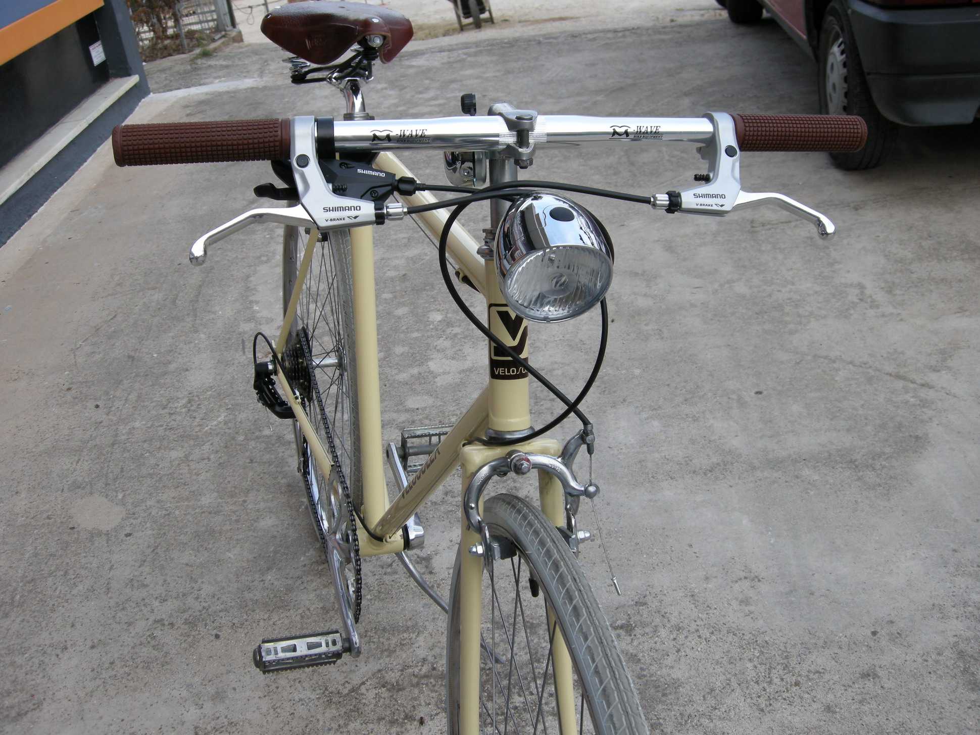

Πολύ καλό, ειδικά ο συνδυασμός χρωμάτων. Δε συμφωνώ τόσο με τις επιλογές τιμονιού, χειριστηρίων και μανετών φρένων. Κάπως χαλάει το θέμα ρετρό εκεί πέρα και πιστεύω ότι αν το σκεφτείς καλύτερα, οπτικά θα έχεις κάποιο πολύ καλύτερο αποτέλεσμα. Προσωπική άποψη πάντα.
Και πάλι μπράβο!

Πάρα πολύ ωραίο και εξαιρετική επιλογή το "κρεμ"
Καλά χιλιόμετρα :)
Athws
ωραίος συνδυασμός το κρεμ/καφέ, για το τιμόνι συμφωνώ με τον παραπάνω, αν έχεις την υπομονή να βρείς ένα κλασσικό τύπου Φίλιπς θα ταίριαζε καλύτερα, επίσης να του βάλεις φτερά νίκελ, θα δείξει πολύ.

Skopos mou den eitan na to kano telios klasiko (antika) !! As poume neoklasiko !!! to stil pou eithela na tou doso mou epetrepe na tou balo isio timoni blepe tis foto parakato apo anakataskeuasmena podilata .
podilata
//www.rebike.gr/%CE%A0%CE%BF%CE%B4%CE%AE%CE%BB%CE%B1%CF%84%CE%B1-%CE%A0%CF%8C%CE%BB%CE%B7%CF%82.html" alt="podilata " />
nai to xero gia nikel epsaxna stin arxi meta epesa se ena side pou eixe ftera sto xroma tou podilatou kai telika parigila auta tha ta exo konta sta xristougena giati den ta eixan sto stok .
otan tha ta balo epano tha prosteso kai ales foto !!!!
Athws
σίγουρα φίλε μου εσύ αποφασίζεις, και εξ άλλου η αισθητική ισορροπία στις ανακατασκευές είναι κάτι εντελώς υποκειμενικό. στην περίπτωση σου το στύλ του ποδηλάτου το ορίζει η σέλα που έβαλες και το μπροστινό φώς.
όπως και νάχει ξανασκέψου το για τα νίκελ φτερά..

Ωραιότατο fitness με κλάσικ πινελιές.
Μου αρέσει και με τα σύγχρονα parts αγριεύει imho.
Και σίγουρα θα βοηθούν και στο φρενάρισμα και στις αλλαγές τα χειριστήρια.
Αμα δε θες απλά να το εχεις στο σαλόνι να το κοιτάς καλά έκανες.
(Κριμα δεν είναι να το φτιάξεις έτσι χάρμα οφθαλμών και να μην το κυκλοφορείς???)
Εξάλλου δεν εγινε κάποια επιλογή μη αναστρέψιμη.
Να αλλάξεις ενα τιμόνι αν σου την βαρέσει μετά απο τόση δουλειά παιχνιδάκι είναι.
Εγω πάντως το ζήλεψα.

Το κυκλοφορώ φιλέ ! Το εφτιαξα για να μπαίνω μέσα στο κέντρο . Μένο Πάτρα και όπως καταλαβαίνεις δεν είναι να πλησιάσεις στο κέντρο με αυτοκίνητο σε περιμένουν στην γωνία για να σε γράψουν . Έχουν βρει δουλεία τώρα !! Και έτσι αποφάσισα να τους γράψω εγώ καλύτερα .
Καιρός είναι να κάνουμε κάτι όλοι μας να ξεκολλήσει λίγο το μυαλό μας από όλα αυτά που μας πλασάρουν για τον τρόπο ζωής μας .
Σε πληροφορώ ότι το κυκλοφορώ περίπου δύο εβδομάδες και με έχουν ρωτήσει 3 άτομα από πού το αγόρασα και τους εξηγώ ότι το έφτιαξα από ένα παλιό αγωνιστικό που είχα ! Ένας 55ρις χτυπιότανε που είχε ένα Peugeot παρόμοιο και το είχε χαρίσει από ότι μου είπε !!

Μηπως θα μπορουσες να μας πει που εχεις αγορασει το μπροστινο φαναρι και ποσο??Ειναι με μπαταριες??
nss
Εικόνα nss
einai ena katastima me podilata retro stin patra stin odo kostantinoupoleos. pedal legete ! giro sta 23 euro kapou ekei . nai me mpataries einai .

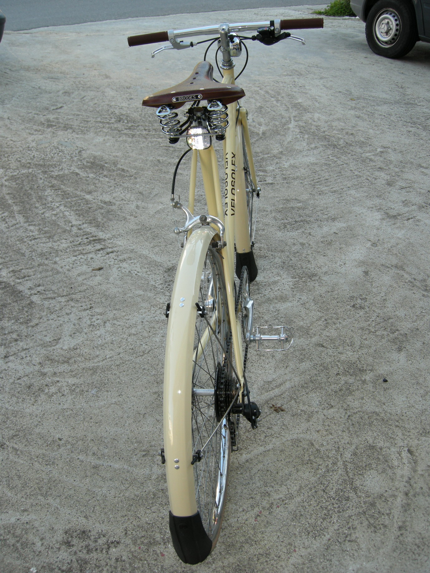

Μπίκαν και τα Φτερά παιδια!!!

Πολυ καλο αποτελεσμα μπραβο ! Πολυ καλος συνδιασμος χρωματων. Και εμενα προσωπικα θα μου αρεσε περισσοτερο ενα τιμονι πιο ρετρο με λεβιεδακια στον λαιμο κιολας...το φαναρακι σκιζει ;)

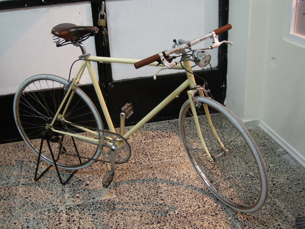

foto teliomeno me ta ftera exo prostesi epano !!

καταπληκτικό, δίνει δύναμη σε ένα φίλο κάτοχο velosolex κουρσας σε αναπαλαίωση.
Εχω ερωτευτεί τα ελαστικά του! που ποτε και πόσο!
unolover
Εικόνα unolover
Τα καφε που εχει στη φωτο με τα φτερα ειναι τα michelin dynamic τα οποια και εγω αγορασα στα 15 ε το 1 περιπου και ειναι και μια χαρα. Σε ασπρα λαστιχα μια καλη λυση ειναι τα vittoria radoneur επισης που τα βρισκεις στα 23 ε περιπου.
