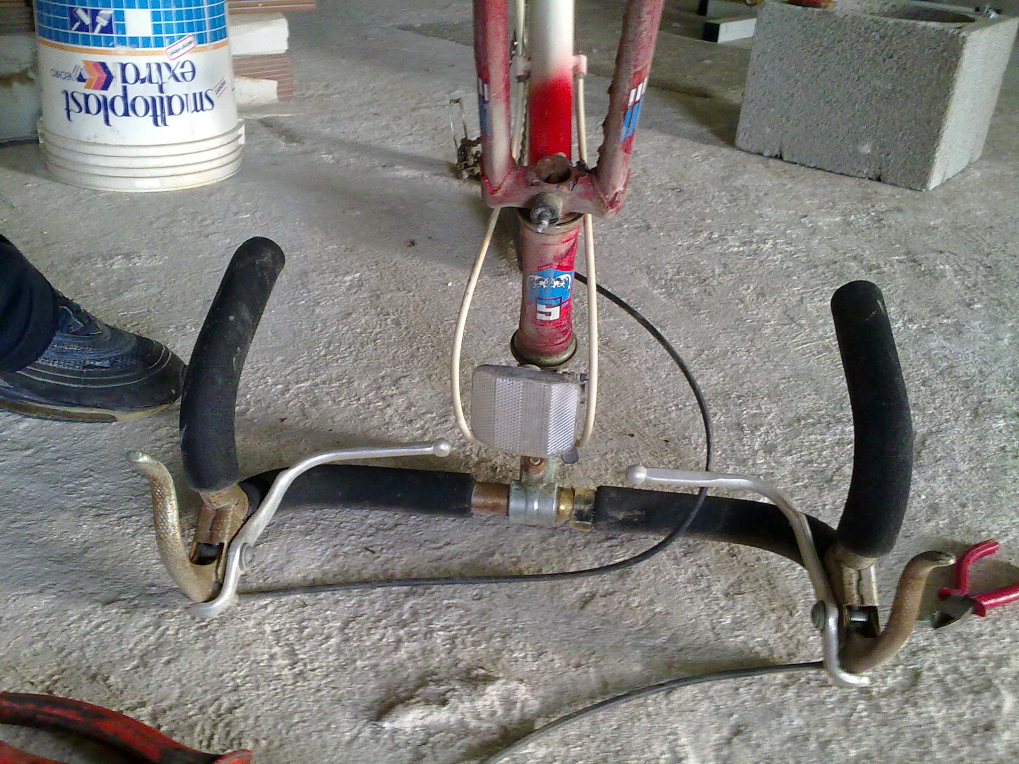

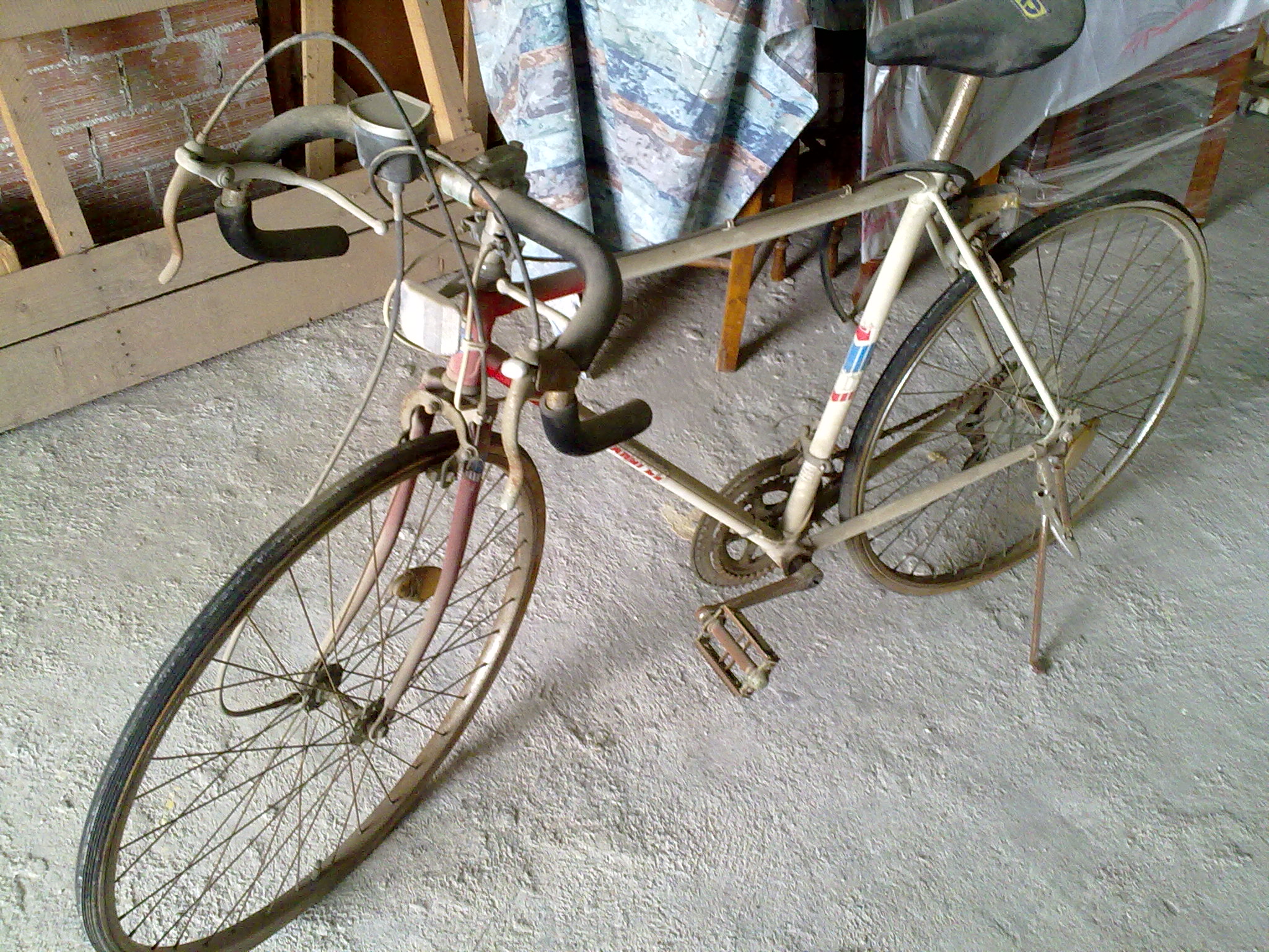

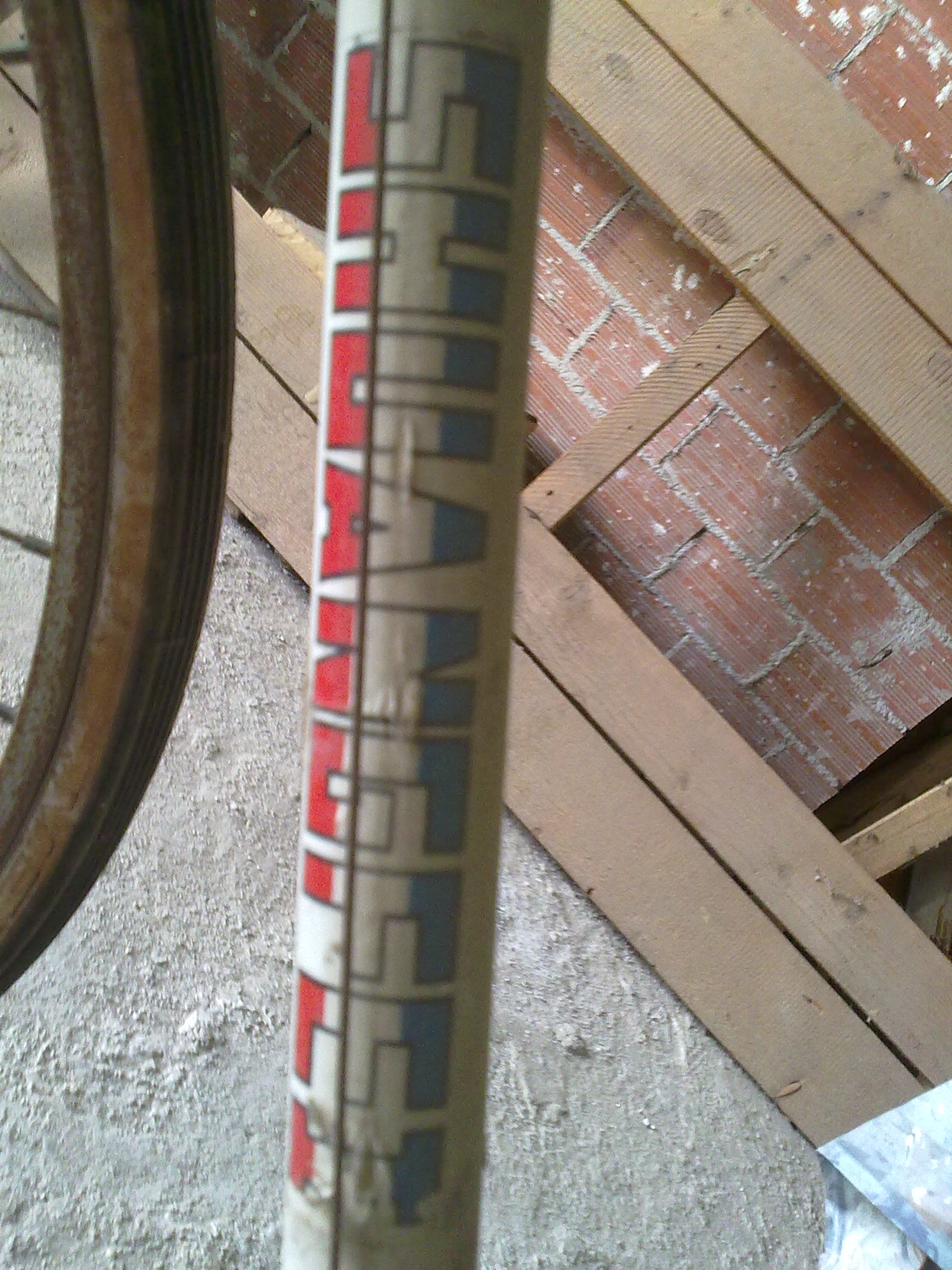

Βρήκα πρόσφατα στην αποθήκη ένα παλιο κουρσάκι του ξαδέρφου μου από τότε που πήγαινε σχολείο.Σκέφτηκα πριν το πετάξω να ψάξω λίγο στο internet μηπως βρω πληροφορίες αλλά δεν βρήκα τίποτα.Ψάχνοντας βρέθηκα να διαβάζω το Forum σας για αναπαλαιώσεις και μπορώ να πω ότι μου φάνηκε πολύ ενδιαφέρον το να πάρεις ένα "γέρικο" ποδήλατο και να το κάνεις και πάλι "νέο".Θα το εκτιμούσα πάρα πολύ αν κάποιος μπορούσε να μου πει αν αξίζει ο κόπος γι'αυτό το κουρσάκι.

ανωνυμο entry level κουρσακι του 80 !!!
νομιζω πως οχι
κανε το να κινειται με το λιγοτερο δυνατο κοστος και μεχρι εκει .
Κανένα κουρσακι από αυτά δεν αξίζει πραγματικά να το αναπαλαιώσεις εαν το σκεφτείς με την λογική. Πολλά λεφτά, δύσκολα ανταλακτικά, πολύ προσωπική δουλειά για να έχεις τελικά κάτι παλιό. Όποιος το κάνει είναι γιατί έτσι το αισθάνεται και τίποτε άλλο. Ρώτα τον εαυτό σου λοιπόν.
Πρώτα από όλα δε χρειάζεται να το πετάξεις!
Δεύτερον,αφού φαίνεται πως σε συγκινεί το όλο σκηνικό, μπορείς να του κάνεις κάποια πολύ βασικά πράγματα όπως καθάρισμα, γρασάρισμα, καινούρια λάστιχα, τακακια, ντίζες άντε και καμιά ακτινολόγιση και θα μπορείς να το κινείς αν δεν έχει κάποιο πρόβλημα (που από ότι φαίνεται η κατάστασή του είναι καλή). Όλα αυτά με ελάχιστο κόστος βέβαια.
Το αν αξίζει η όχι: ψήνεσαι να το κάνεις; Αυτό μετράει!

φίλε οτιδήποτε έχει γεωμετρία κούρσας σε σκελετό ατσάλινο με μούφες, αξίζει να φτιαχτεί. τελεία και παύλα.
το πως θα το φτιάξεις είναι δικό σου θέμα, ακολούθα το κέφι σου.
Απαραίτητοι περιορισμοί: 1)καθάρισε το γυάλισε το βγάλε αυτοκόλλητα αν δε σ αρέσουν αλλά μην το βάψεις 2) ότι ανταλλακτικά αλλάξεις κράτα και τα παλιά

"σιδερένιοι" σκελετοί δεν υπάρχουν, πάντα το σίδερο έχει υποστεί επεξεργασία άρα πρόκειται για ατσάλι, βέβαια οι ατσάλινοι σκελετοί δεν είναι όλοι ίδιοι, έχουν διάφορες ποιότητες, στο δικό σου που είναι κινέζικο δεν περιμένουμε καμμιά φοβερή ποιότητα αλλά δεν πειράζει..
Ως προς το βάψιμο, η γνώμη μου είναι ότι βάφουμε (δηλαδή δίνουμε να μας το βάψει επαγγελματίας) μόνο όταν είναι όλο σκουριά, το βαμμένο ποδήλατο χάνει την ταυτότητα του και μαζί και τη συλλεκτική του αξία.
Και φυσικά βάφουμε ελεύθερα ένα ποδήλατο που δεν έχει συλλεκτική αξία και που θέλουμε να το κάνουμε ιδιαίτερο (κάστομ) αλλά τότε μιλάμε για ανακατασκευή και όχι για αναπαλαίωση.
Το δικό σου δεν είναι συλλεκτικό αλλά είπαμε, είναι ατσάλινο με μούφες.
Ο σκελετός σου είναι σε καλή κατάσταση, δε χρειάζεται βάψιμο, εγώ θάβγαζα με το σεσουάρ τα κακόγουστα αυτοκόλλητα και θα άφηνα μόνο του λαιμού.
Το πηρούνι που έχει ξεφλουδίσει εσωτερικά ίσως θέλει τοπικό βάψιμο ή νικέλωμα.
Τα πετάλια (που πατάμε) ξεδιδώνουν με φορά προς τον πίσω τροχό, οι βραχίονες και η μεσαία τριβή θέλουν ειδικά εργαλεία, μην επιχειρήσεις αν δεν τα αγοράσεις

Θα ήθελα καταρχήν να σε πληροφορήσω ότι το μοντέλο Shuangfei ( διότι αυτό δεν είναι όνομα εταιρείας, ούτε εργοστασίου ) σημαίνει στην ελληνική ''Πετώντας Μαζί''.
Στους κινέζους πάντα άρεσαν τα ρομαντικά ονόματα ακόμη και σήμερα .
