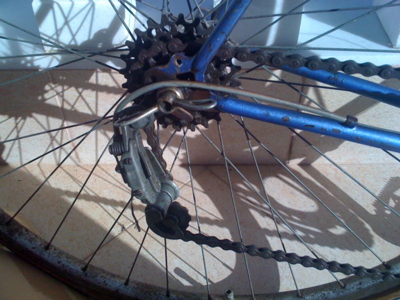

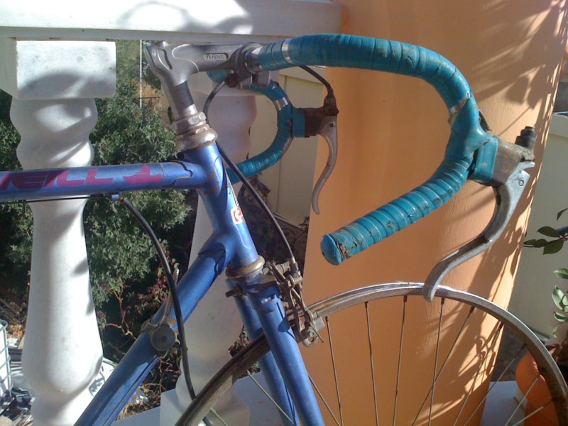

Καλησπέρα,

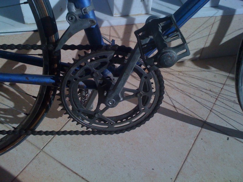

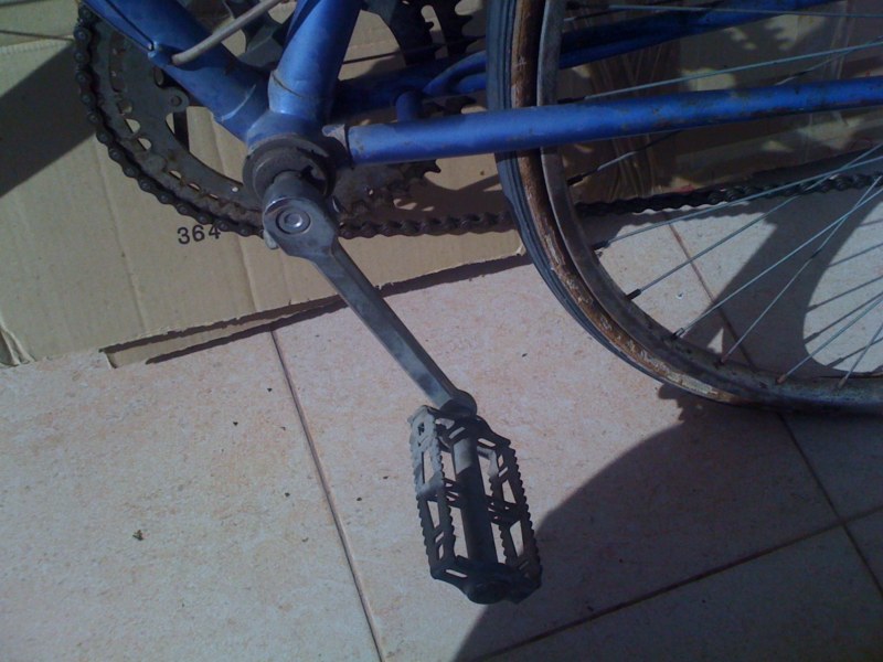

Μου έδωσαν μια παλιά κούρσα μάρκας Cinzia και θέλω να την φτιάξω. Έχει όλα τα κομμάτια της πάνω και από όσο μπορώ να πω είναι πάνω κάτω λειτουργικά. Το μόνο πρόβλημα είναι τα στεφάνια των τροχών τα οποία είναι μεταλλικά και σκουριασμένα και το σημαντικότερο αγνώστου διάστασης. Αν έχει κάποιος πληροφορίες σχετικά με το ποδήλατο θα με βοηθούσε πολύ στην αναζήτηση ανταλλακτικών κτλ.
Ευχαριστώ.

σου εστειλα ινφο
thomasofluton
Einai φανταστικο και απο οτι φενεται πολυ παλιο κομματι, προσπαθησε να σωσεις το πισω ντεραγιε διοτι ειναι πραγματικα αρχαιο! και δεν προκειται να βρεις τετοιο να το αντικαταστησεις.
Ειναι παρα πολυ ενδιαφερουσα περπτωση ανακατασκευης η οποια θα κοστισει σιγουρα αρκετα, τα cinzia βεβαια ηταν παντα χρηστικα ποδηλατα με σκελετους οι οποιοι δεν ειχαν παραξενες μουφες και σχεδια αλλα πραγματικα ειναι μια υπεροχη ευκαιρια για παιχνιδι και ατελειωτα χιλιομετρα ευχαριστησης!

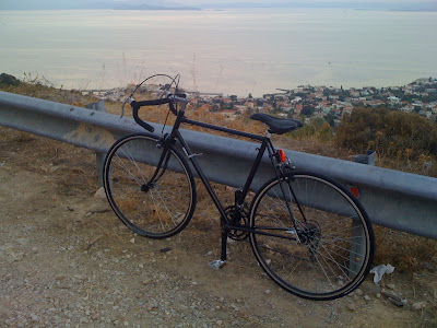

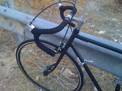

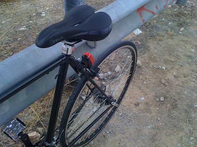

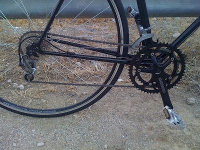

Το ποδήλατο λύθηκε, τρίφτηκε και επειδή θέλω να είναι και λειτουργικό αλλά όχι καγκούρικο άλλαξα τροχούς και δισκοβραχίονα αλλά έσωσα τα δικά του και μέσα σε 10 λεπτά μπορεί να τα βαζω - βγάζω αλλάζοντας το σε μαμά. Εννιάρα κασσέτα πίσο και 52/39 από 52/42 γρανάζια μπροστά καθώς για να πάω σπίτι πρέπει να ανέβω βουνό. Το καταπληκτικό της υπόθεσης είναι ότι το πίσο ντεραγιέ της campagnolo αλλάζει κανονικά και τις 9 ταχύτητες με ένα μικρό πρόβλημα άμα θέλω να βάλω το 28άρι γρανάζι πίσω με τον 39άρη μπροστά..... πιστεύω με λίγο ρύθμιση θα έρθει και αυτό.
Το έχω δέσει χωρίς γράσα για να δω αν όλα μπαίνουν καλά, οπότε και οι σχετικές φωτογραφίες.

Το κόστος είναι περίπου 350 ευρώ, κυρίως λόγο ζαντών - ελαστικών οι οποίες έκαναν 85 οι ζάντες και κάπου 90 τα λάστιχα με καλές σαμπρέλες και ταινίες.
Το τρίψιμο - βάψιμο το έκανα μόνος. θέλω όμως να το κάνω ηλεκτροστατική κάποια στιγμή άμα κατέβω Αθήνα για περισσότερη αντοχή σε γρατζουνιές.
Βέβαια το ποδήλατο θα μπορούσε να στηθεί μόνο με τα παλιά του πράγματα τα οποία παρόλη τη σκουριά, με τρίψιμο - γυάλισμα γίνονταν σαν καινούργια. Βάση το πίσο ντεραγιέ το ποδήλατο είναι κατασκευής τέλη 60' με κάπου στα 70'. Τότε τα χρώμια ήτανε χρώμια, το ατσάλι ατσάλι και φυσικά καμία σχέση με τα σημερινά "πλαστικά", "κάθε χρόνο θέλω να με αλλάζεις" προιόντα.
