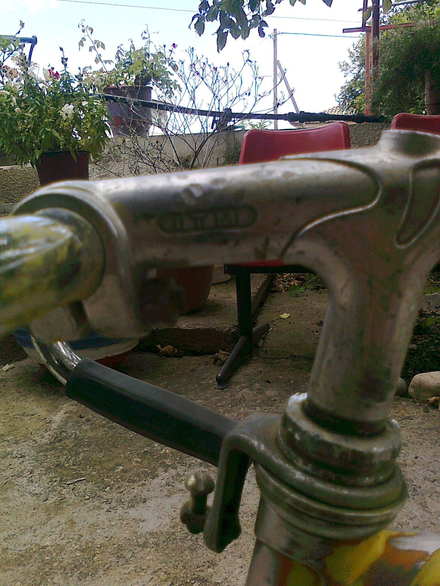

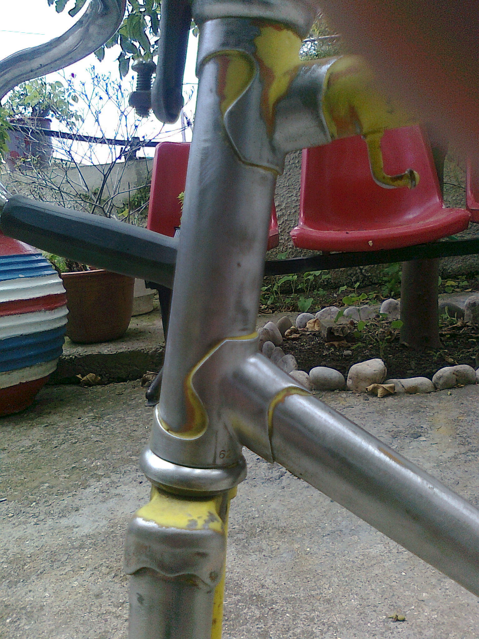

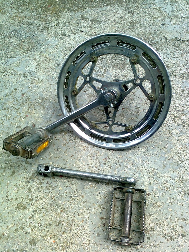

Καλησπέρα σας!εδώ και αρκετά χρόνια εχω μια κούρσα peugeot αλλά δεν ξέρω τι μοντέλο είναι για να την ανακατασκευασω.μιας και στην αρχή ήταν κόκκινη και μετά ο προηγούμενος την έβαψε κίτρινη εξαφανίζοντας κάθε ίχνος εύρεσης του μοντέλο της.το ποδήλατο έχει 6ψηφίο κωδικό πλαισίου στο πιρούνι μπροστά δεξιά έχει βάση για δυναμό έχει 2 δίσκους στο πεταλ ακόμα έχει τιμόνι itm μάρκας.το ποδήλατο είναι μισότριμενο γιατί θέλω να το ανακατασκευασω όπως είναι αλλά δεν βρίσκω το μοντέλο του.εχω ψάξει να βρω τι μοντέλο είναι αλλά τίποτα!

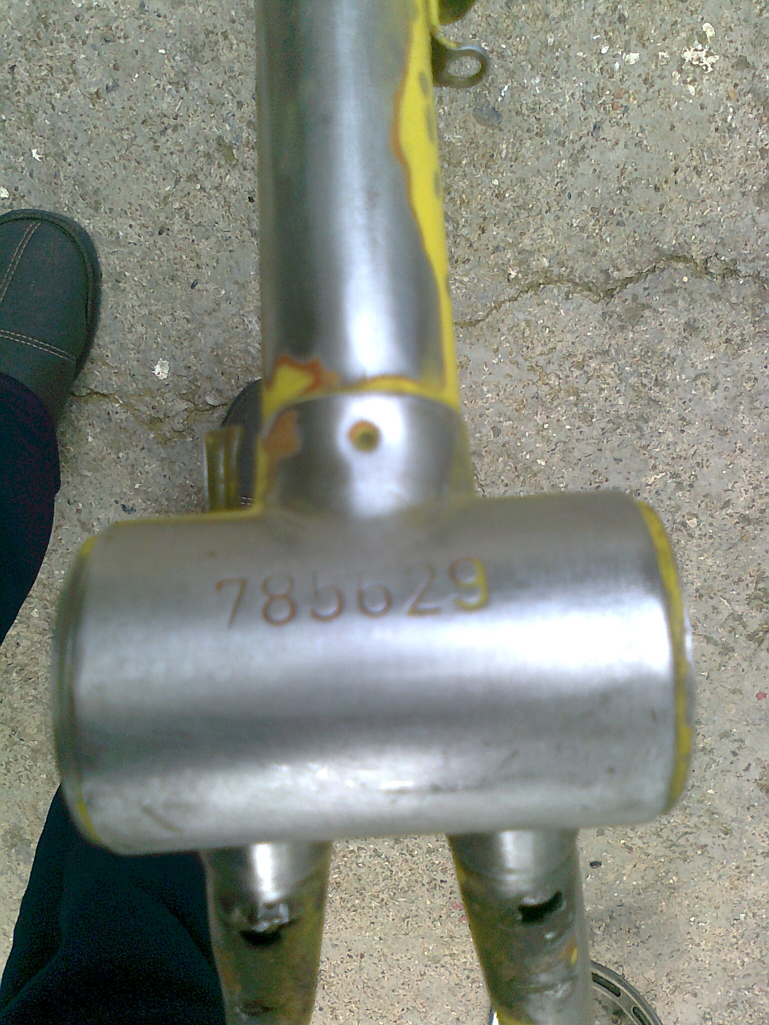

Οπως μπορω να καταλαβω απο την περιγραφη προκειται για καποιο entry level κουρσακι ή touring μοντελο καθημερινης χρησης και οχι κατι "αγωνιστικο" σε προδιαγραφες κρινοντας απο την βαση για δυναμο στο πηρουνι, αν αυτο ειναι δικο του βεβαια! Ο απλα εξαψηφιος κωδικος δεν μου λεει και παρα πολλα αν δεν ξερουμε τον κωδικο και τα peugeot σχεδον παντα ειχαν συνδυασμο γραμματων και αριθμων οπου ετσι φαινεται το μοντελο.

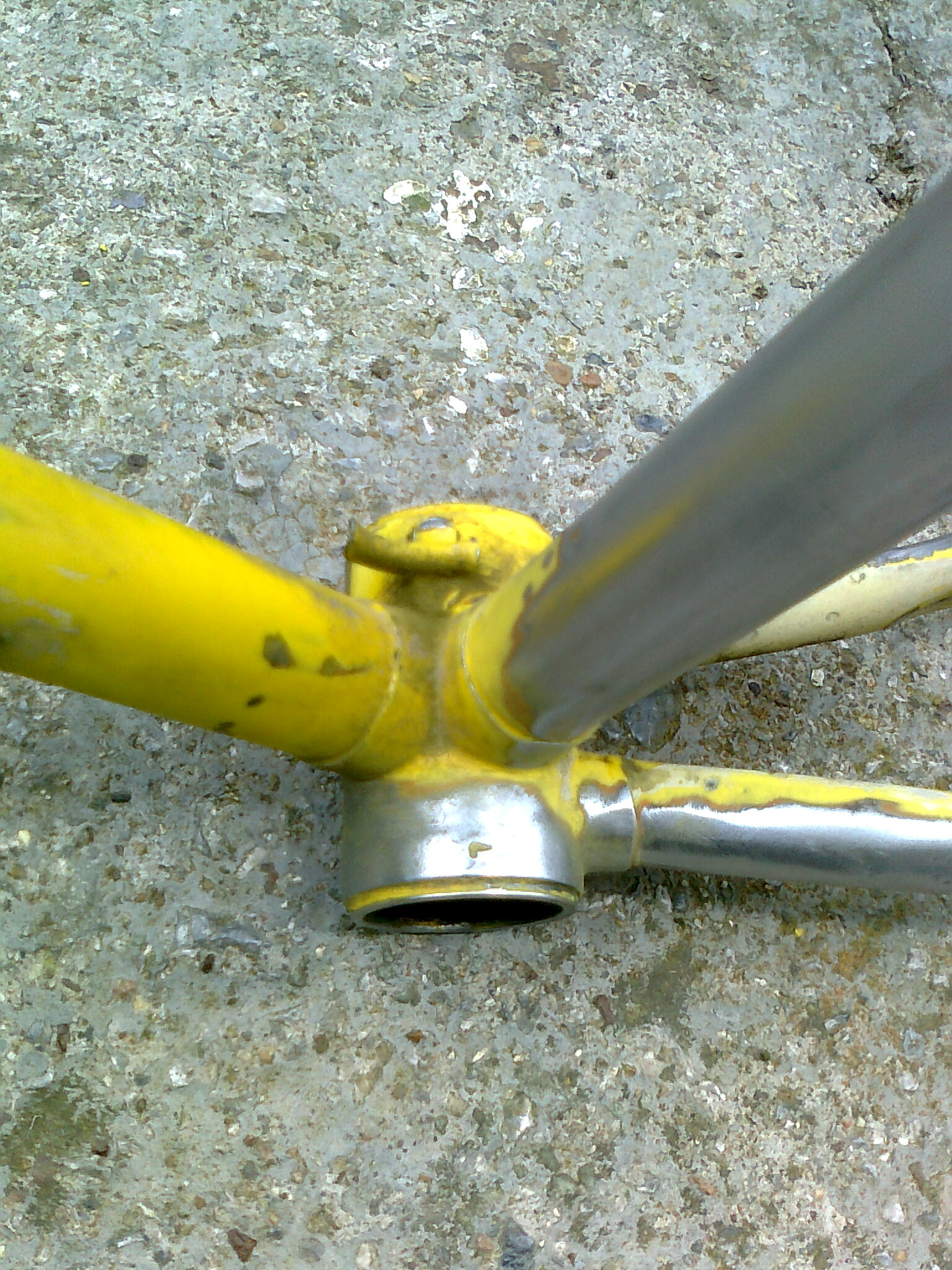

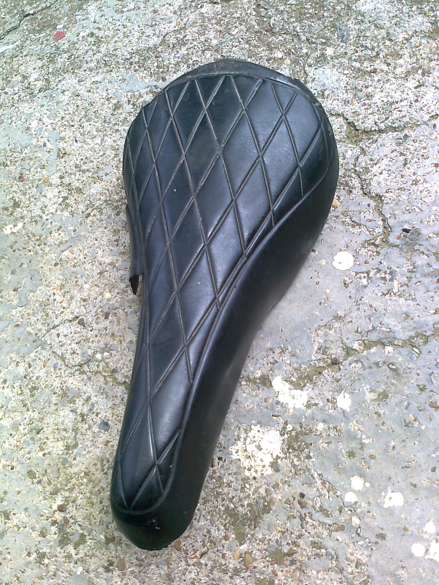

Έχει αγωνίστηκα τιμόνια με χειρόλάβες και έχει και βάση σταντ.ήταν έτσι από την μάνα του.μήπως μπορούμε να το βρούμε ποιο είναι?ο κωδικός είναι 785629 και βρίσκεται κάτω από τα πεταλία.ανακάλυψα και ένα 2ψηφίο νούμερο στο λαιμόσ πάνω από τα κάτω ρουλεμαν 62.σελα έχει μια δερμάτινη μαύρη και ρομβους ραμμένη όλη.

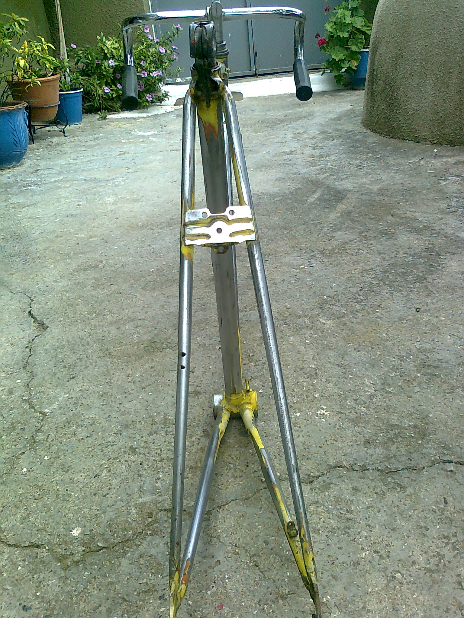

Έχει και κάτω από το συρματόσχοινο του φρένου την βάση πάνω στο σκελετό αν δεν κάνω λάθος για τρομπα που είναι.στον οριζόντιο άξονα.
Το 62 πρεπει να ειναι το μεγεθος του πλαισιου, εισαι σιγουρος πως δεν υπαρχει γραμμα καπου? και εαν ναι εισαι σιγουρος πως το ποδηλατο ειναι peugeot???
δεν εχει γραμμα πουθενα στον κωδικο.ειναι σιγουρα peugeot γτ ειχε πιο παλια αυτοκολλητο στο τιμονι οπως της peugeot αλλα δεν θυμαμαι πιο απο ολα.και μου το ειχε πει και ο προηγουμενος οτι ειναι.μολις εβαλα και φωτο στην αρχη κοιτα τες.

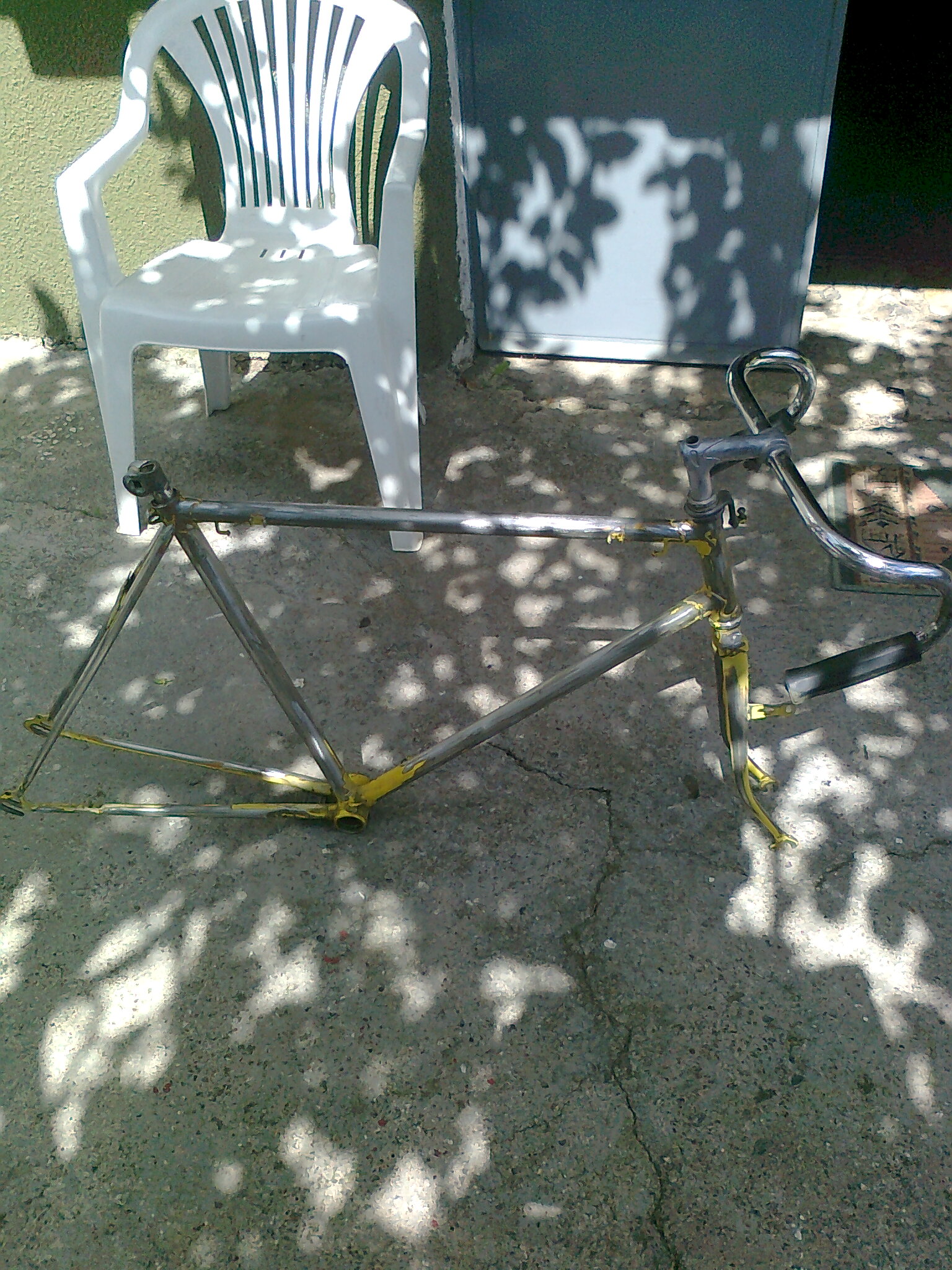

σαν σκελετος μου θυμιζει mercier εντονα αλλιως αν τελικα ειναι peugeot ειναι tour de monde το 60-70

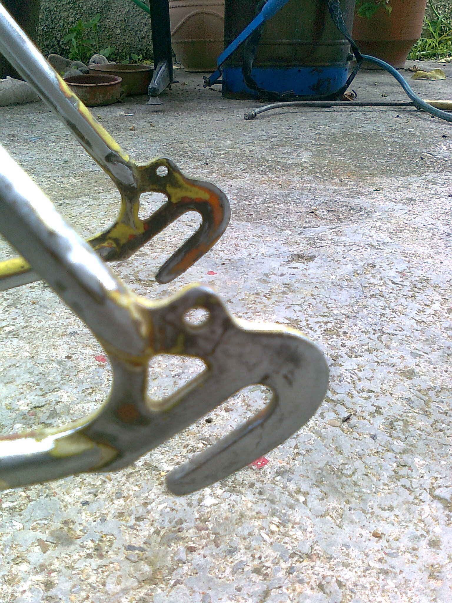

μου δειχνεις περιπου ποια ποδηλατα σου θυμιζουν το δικο μου?εβαλα 2 ακομα εικονες σελα εχει την τριτη στον καθετο αξονα και φρενα σαν αυτα.ελπιζω να σε βοηθησα.
To αυτοκόλλητο στο τιμόνι δεν λεει κάτι, μπορεί απλά να
του έβαλε κάποιος ένα τιμόνι από peugeot. Αν μπορεί βγά-
κε κοντινές στο πηρούνι, στις μούφες (ενώσεις) του σκελε-
του/πηρουνιού και στα πίσω dropouts.
...εχουν πολυ χαρακτηριστικες μουφες στο λαιμο/κουτελο του σκελετου. Θυμιζουν λιγο σκαλα, η δοντια πριονιου στη μπροστα πλευρα τους.
Στη φωτογραφια δεν φαινεται κατι τετοιο.
Επισης στη φωτογραφια φαινεται το πηρουνι να εχει ενα θεματακι. Οποτε πριν προχωρησεις σε βαψιματα κλπ, τσεκαρε το, κι αν χρειαζεται, ισιωσε το πρωτα.
Καλη συνεχεια, και καλη δυναμη στο εγχειρημα.

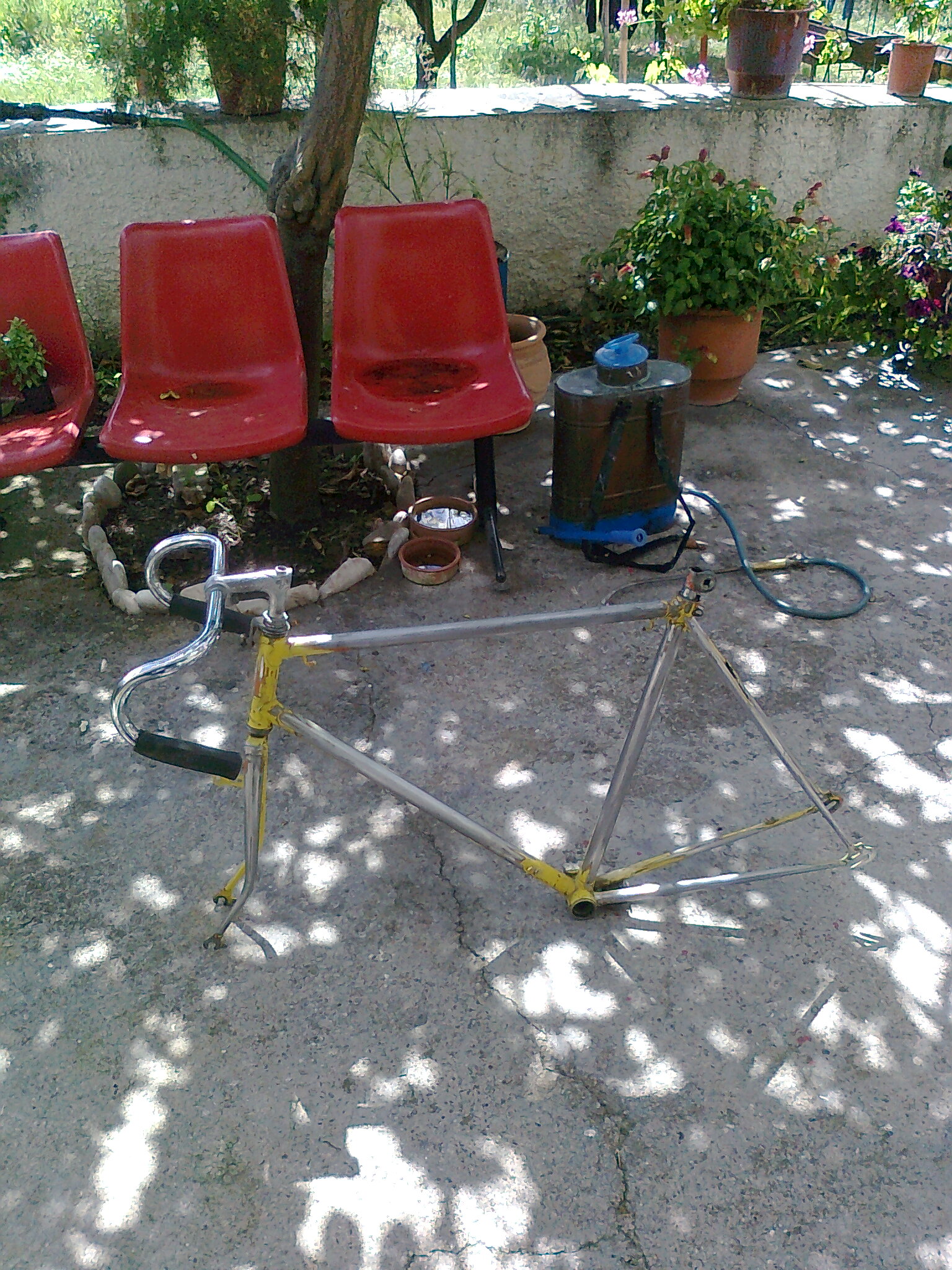

μπηκαν οι φωτο που θελατε.εχω βγαλει φωτογραφια το ποδηλατο οπως ειναι τωρα μισοτριμμενο και τα πραγματα που φορουσε απανω.
...που παραθετεις, φαινεται το πηρουνι να εχει μια μικρη (αφυσικη) κλιση προς τα πισω.
Τα στελεχη του δηλαδη μοιαζει σαν να εχουν στραβωσει ελαφρα προς τα πισω, και να εχουν πλησιασει το διαγωνιο σωληνα.
Ισως να ειναι οφθαλμαπατη, ισως οχι.
Αν οντως ειναι στραβωμενο, θα πρεπει να ισιωθει πριν το βαψιμο.
Επισης εδω φαινεται η χαρακτηριστικη οδοντωση που ειχαν οι μουφες των Peugeot:
http://blog.publicbikes.com/wp-content/uploads/14.Peugeot.UO-8.Det-2.jpg
Με μια προχειρη αναζητηση βρηκα αυτη τη φωτογραφια απο το "κουτελλο" του σκελετου ενος UO 8, που φαινεται ομως αρκετα καθαρα η οδοντωση που εχει η πανω μουφα του κουτελου του σκελετου.
Αν ψαξεις λιγο περισσοτερο στις φωτογραφιες των Peugeot, ισως βρεις καλυτερες φωτογραφιες απο αυτη που βρηκα στα γρηγορα.
