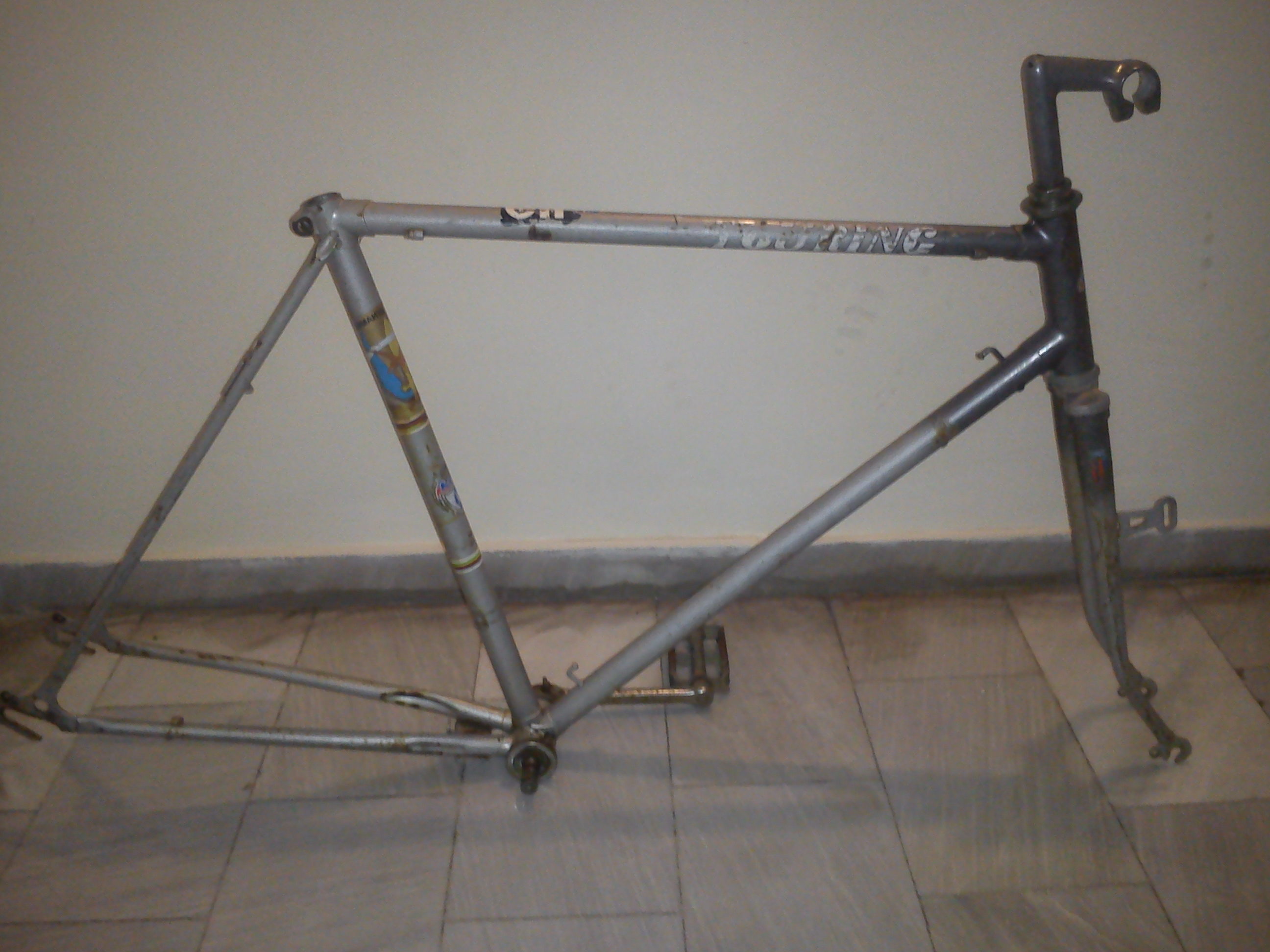

Επιστρέφοντας όμως από την πασχαλινή εξόρμηση πριν 3-4 μέρες, έκανα μια στάση σε ένα επαρχιακό ποδηλατάδικο και ανάμεσα σε διάφορα πεταμένα ποδήλατα βρήκα μια παλιά σιδερένια κούρσα σε κακή κατάσταση και χωρίς πολύ σκέψη την πλήρωσα 30 ευρώ και την έβαλα πάνω στη σχάρα...
Το σχέδιο είναι να βαφεί ο σκελετός (μαύρος με καφέ αξεσουάρ), να τοποθετηθεί τιμονάκι bullhorn, καφέ δερμάτινη σέλα και όλα τα απαραίτητα για ένα απλό και φθηνό μονοτάχυτο. Είμαι σίγουρος ότι το κόστος θα είναι τελικά ψηλότερο από καινούριο αλλά ελπίζω με τη βοήθειά σας να απολαύσω τη διαδικασία της μετατροπής παρόλο που οι τεχνικές μου γνώσεις καλύπτουν στοιχειωδώς το επίπεδο της συντήρησης και των μικροεπισκευών (ελαστικά, φρένα, ταχύτητες και μέχρι εκεί).

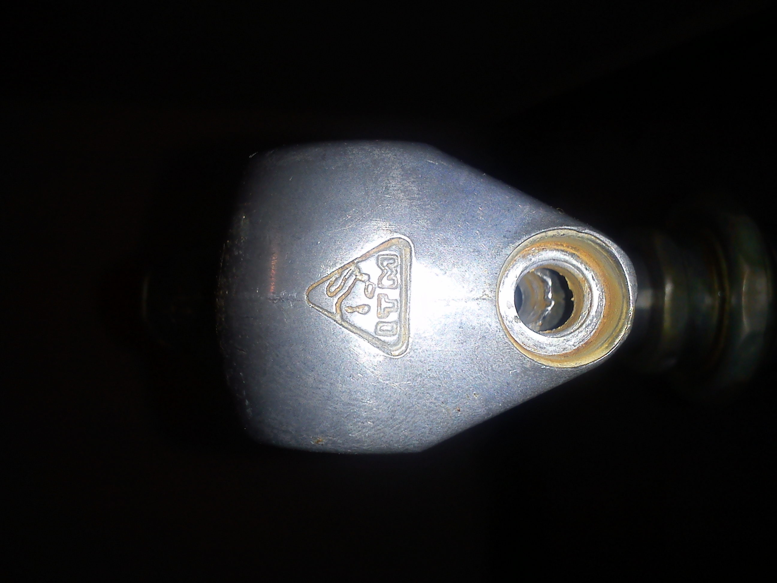

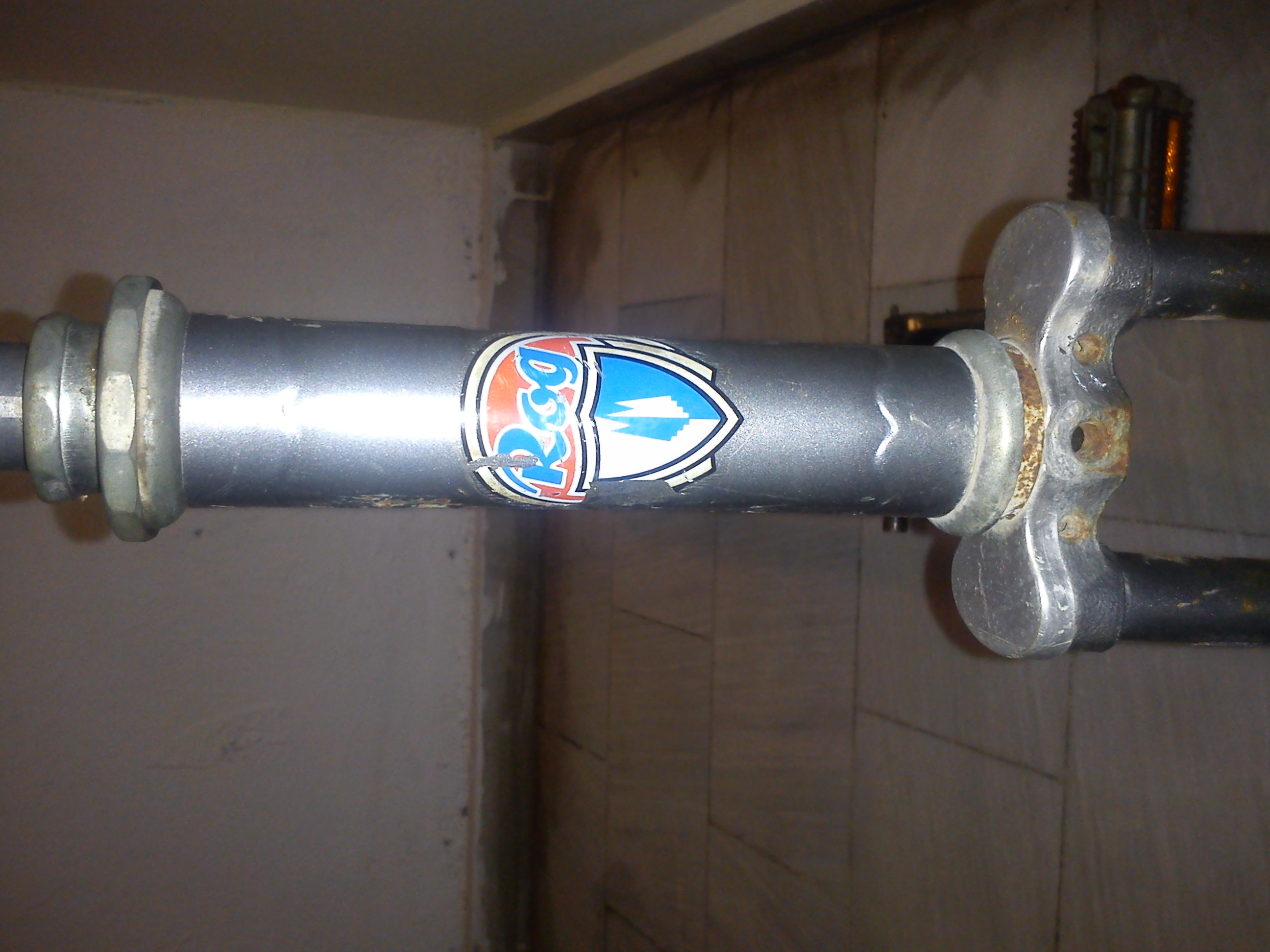

Δεν κατάλαβα όμως γιατί με συμβουλεύεις να μη το κάνω. Εννοείς ότι θα χαραμίσω ένα σκελετό που θα μπορούσε να ανακατασκευαστεί με συνέπεια στην αρχική του μορφή; Αν εννοείς αυτό, το βρίσκω λίγο δύσκολο ως εγχείρημα γιατί το ποδήλατο βρέθηκε σε πολύ κακή κατάσταση, με πολλές ελλείψεις (τιμόνι, πίσω ντεραγιέ κλπ) και κάποιες "καταστροφές". Το πετάλι ήταν κολλημένο στον άξονα με ηλεκτροκόλληση κι εγώ το αφαίρεσα λίγο άτσαλα με τον τροχό (τρώγοντας λίγο και άξονα/πετάλι). Το σημαντικότερο όμως πρόβλημα είναι η δική μου άγνοια και απειρία. Δε γνωρίζω καθόλου τι χρήζει αντικατάστασης, τι επιδιορθώνεται και που μπορώ να βρω όλα αυτά που θα χρειαστώ.
Αν κάποιος πιο έμπειρος χομπίστας το θέλει, φυσικά μπορώ να του το δώσω και μετά χαράς θα δεχτώ ως ανταλλαγή κάποιον άλλο πιο κατάλληλο (noname) σκελετό για να παίζω... Τα εξαρτήματα πάντως που δε θα χρησιμοποιήσω, σκέφτομαι να τα χαρίσω σε όποιον ενδιαφέρεται.

λοιπον εγω θα σου προτεινα μιας κ το πηρες κοψοχρονια,να κρατησεις το μπατζετ εκει κατω εννοειται,και να του βαλεις απλα οτι χρειαζεται για να τσουλησει.δηλαδη:
τροχους/λαστιχα
μια πεταλιερα,αν βρεις κ μια κλειστη τριβη που να κανει εχει καλως (μτχ ολα αυτα)
σελα τιμονι,αν θες κ λαιμο αν δε σε εμπνεει αυτος.
τωρα το χρωμα εγω θα σου λεγα να μη το βαψεις,βασικο κ ολας αν θες ενα ποδηλατο καθημερινο που να μη χτυπαει στο ματι ωστε να μπορεις να το κλειδωσεις καπου για καμια ωρα χωρις να το σκεφτεσαι.
αν τυχον βλεπεις καπου σκουρια,ξυστο λιγακι να φυγει,κ περνα κανα ασταρακι.για λεπτομεριες ρωτα σε κανα χρωματοπωλειο.αποτι το βλεπω ειναι σε αρκετα καλη κατασταση.
