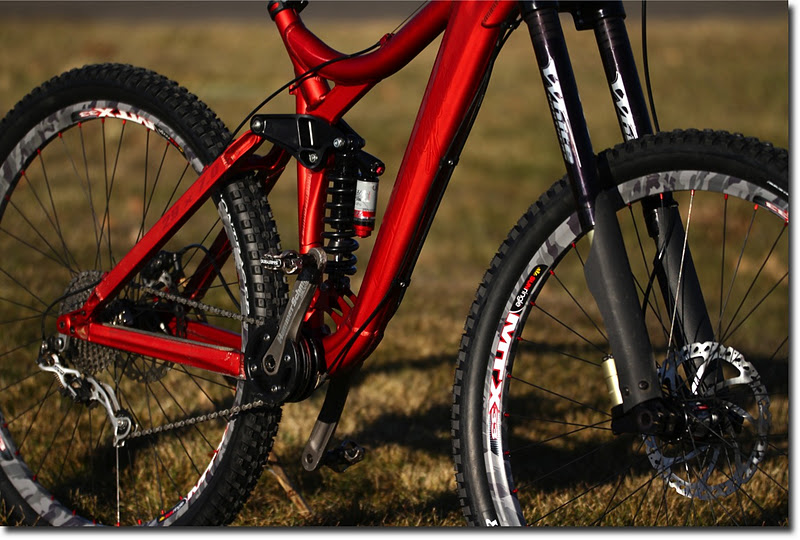

Γεια σας, χρειάζομαι τη βοήθειά σας.
Ξέρει κανείς αν μπορώ κάπου στην Αθήνα να βάψω το σκελετό μου (αλουμίνιο) σε αυτό το κόκκινο ανοδιωμένο χρώμα; Διάβασα κάποια θέματα στα "περί βαφών" κτλ. αλλά δε βρήκα κάτι αντίστοιχο.
Ξέρετε αν αναλαμβάνει κανείς να το κάνει και πόσο μπορεί να στοιχίζει;
IMG_4414.JPG | 150.11 KB |
1) Πολυγερινός 2105556564
2) Δημητρακόπουλος 2103468029
3) Ορφέως 176, Βοτανικός
Μπορεις να δοκιμασεις σ'αυτους την τυχη σου.
Αν αυτοι για καποιο λογο δεν μπορουν, (πχ μικρα "μπανια", η περιορισμενη γκαμα χρωματων), ρωτα τους μηπως και βρεθει καποιος αλλος.
Παντως, η ανοδιωση μεγαλων αλουμινενιων αντικειμενων, ειναι προβλημα. Συνηθως, αυτοι που εχουν τη δυνατοτητα για κατι τετοιο, ειναι εξειδικευμενες βιομηχανικες μοναδες, και δυσκολα(και αν) ασχολουνται με πελατες λιανικης.
Καλη τυχη παντως.
Ευχαριστώ αν και ρε γμτ αυτό το "Μπορεις να δοκιμασεις σ'αυτους την τυχη σου" είναι κάτι που φοβάμαι και περίμενα ως απάντηση. Ίσως βέβαια ζητάω και πολλά με ένα αποτέλεσμα σαν αυτό στη φωτογραφία. Θα έρθω σε επαφή και θα δω τι γίνεται.
Θα ενημερώσω...

Επικοινώνησα με το Δημητρακόπουλο στην Ορφέως και μου είπε πως αναλαμβάνει αρκεί να το δει πρώτα για να βγάλει και το "κουστούμι", το οποίο όμως μαζί με πιρούνι δε θα ξεπερνάει το 40άρι (για σκελετό + πηρούνι και ενδεικτικά για χρώμα κοκκινωπό του χαλκού ματ). Θα περάσω από κει κάποια στιγμή και θα σας πω.
Πάντως μου είπε πως το καλοκάιρι έβαψε 9 σκελετούς άρα φαντάζομαι πως κάτι θα αποκόμισε!
τα χρώματα που έχει είναι μαύρο, μπλε οινοπνευματί, λευκό, κόκκινο χαλκούν και μελιτζανί αν θυμάμαι καλά, όλα σε γκλος και ματ.

Γιατί νομίζω πως δεν έχω ανοίξει κάτι τρομερό πέρα από το λύσιμο και ξε-αυτοκολλήτωμα; Είναι ήδη ανοδιωμένο το πλαίσιο μαύρο ματ οπότε δε θα χρειαστεί καν να ξύσω κτλ, την αποανοδίωση θα την κάνει αυτός. Ρε λες να βγει κανένα χρώμα σκατουλί με ανταύγειες εδώ κι εκεί και να μοιάζει σαν το κεφάλι του George Michael στο last christmas ;;;;

όσο για την ανοδίωση, μόλις την κάνω (γιατί θα την κάνω...) θα ανεβάσω το αποτέλεσμα! Μακάρι να ψηθεί κόσμος γιατί αξίζει λειρουργικά αλλά είναι και όμορφη αισθητικά!
Αισθητικά τα σπάει, και το χρώμα που έχεις διαλέξει. Λειτουργικά τι εννοείς?
Λειτουργεί κι ως σκλήρυνση του σκελετού και του προσφέρει μεγαλύτερη αντοχή. Παρ' όλα αυτά όμως, όσο διαβάζω υπάρχουν διάφορα πράγματα που πρεέπει να προσέξεις. Δεν πρέπει ο σκελετός να έχει κανένα σημείο με άλλο υλικό όπως η σίδηρος (πολλές φορές εκεί που πιάνουν v-brakes κτλ νομίζω) και επίσης δεν ξέρω τι γίνεται με τις ενώσεις που δεν είναι ποτέ όσο λείες όσο οι σωλήνες. Δεν ξέρω κατά πόσο σημεία κολλήσεων μπορούν να ανοδιωθούν και βαφτούν σωστά. Πρέπει οπωσδήποτε να δω από κοντά κάποια άλλη δουλειά του για να προχωρήσω καθώς αν το αποτέλεσμα δεν είναι καλό τον ήπια.

έχω ένα cube ανοδιωμένο μαύρο ματ και δε νομίζω να έχω πρόβλημα εφόσον έχει ήση ανοδιωθεί. Άρα λογικά από πλευράς επιφανειών είμαι εντάξει. Αυτό που με προβληματίζει είναι λίγο η ποιότητα της κάλυψης και της βαφής που θα έχει μετά... όπως και να 'χει πάντως θέλω να δω πως τα έχει ήδη καταφέρει σε άλλους.

Παυλο, η (σκληρη) ανοδειωση ειναι μονο επιφανειακη.
Κοινως, "προστατευει" την επιφανεια. Δε σημαινει οτι
δινει extra μηχανικες ιδιοτητες στο υλικο.
Δεν το κανει δηλαδη πιο δυνατο (tough)
(αν και η σκληροτητα ειναι μηχανικη ιδιοτητα)
Σε μπερδεψα; (αχ μακαρι....)
όχι, τα γνωρίζω (σου τη χάλασα ε;), στην επιφάνεια αναφέρομαι μόνο και για την αντοχή και για τη σκληρότητα, άλλωστε δεν επιφέρει κάποια χημική αλλαγή στη σύνθεση.
