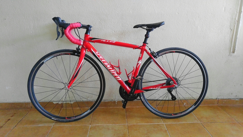

Χαιρετώ σας!
Εχω το Allez του 2007 με ρόδες Jalco GX460 και θέλω να αλλάξω με κάποιες καλύτερες με σκοπό την καλύτερη κύλιση αλλά και την ελάφρυνση του ποδηλάτου.
Ελαστικά έχω βρει της Continental τα Grand Prix 4000S II.
Τι θα προτείνατε;
![]() | 299.8 KB |
