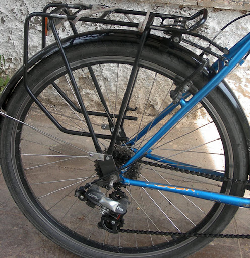

Πρώτα για το πίσω σύστημα, βρήκα μια φτηνή αλλά καλά σχεδιασμένη σχάρα 4 σημείων, την οποία θα τροποποιούσα στο κάτω μέρος ώστε να μην δένει σε braze-ons στο σκελετό αλλά στη βίδα του άξονα (αυτό φυσικά για μεγάλο βάρος). Πέταξα τα λαμάκια που είχε η σχάρα, και τα αντικατέστησα με δυο σιδερένια αυτοσχέδια, στο άνω μέρος με δυο τρύπες για τις κάθετες μπάρες της σχάρας και στο κάτω μέρος μια τρύπα για τον άξονα. Η σχάρα δοκιμάστηκε, ακλόνητη.
Τροποποιημένη πισινή σχάρα.

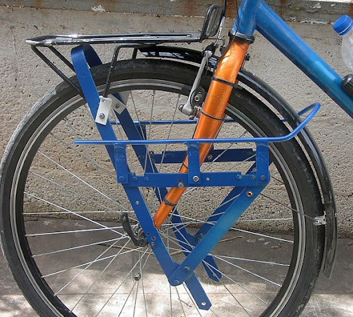

Για το μπροστινό σύστημα χρειάστηκε λίγος αυτοσχεδιασμός. Τροποποίησα μια παλιά αυτοσχέδια σχάρα, ώστε να μπορούν να δέσουν επάνω κανονικοί ποδηλατικοί σάκκοι με τα clips της Ortlieb. Το καταλληλότερο ελαφρύ και φτηνό μέταλλο είναι φυσικά το αλουμίνιο, όμως ήθελα να αποφύγω τις κολλήσεις, γιατί με την υψηλή θερμοκρασία το αλουμίνιο υποβαθμίζεται σημαντικά (πράγμα που θα σήμαινε πρόβλημα αντοχής σε μεγάλα βάρη), εφαρμόζοντας δέσιμο με βίδα όπου ήταν εύκολο και όχι με αλουμινοκόλληση. Κόβοντας μια παλιά σχάρα 3 σημείων (όχι τεσσάρων γιατί ήθελα δέσιμο στην κεντρική βίδα του τιμονιού) και με 4 μπάρες, την φόρεσα στο άνω μέρος και στηρίχτηκε καλά. Έτσι το ποδήλατο απέκτησε και στο μπροστινό του μέρος ένα σύστημα στήριξης ισάξιο με το πισινό. Βέβαια ο σχεδιασμός έγινε με τα σακκίδια να έρχονται στη χαμηλή θέση (lowriders) και το σύστημα στήριξης αποδείχτηκε πολύ δυνατό, αλλά το πόσο συνολικό βάρος τελικά θα μπει μπροστά θα κριθεί από τη θέση των σάκκων (έχουν δυνατότητα ρύθμισης μπρος-πίσω) και την συμπεριφορά του τιμονιού στην οδήγηση - πράγμα που από ότι φαίνεται δεν θα είναι ιδιαίτερο πρόβλημα.
Το μπροστινό σύστημα στήριξης, για 2 σάκκους χαμηλής στήριξης + σχάρα κορυφής.
