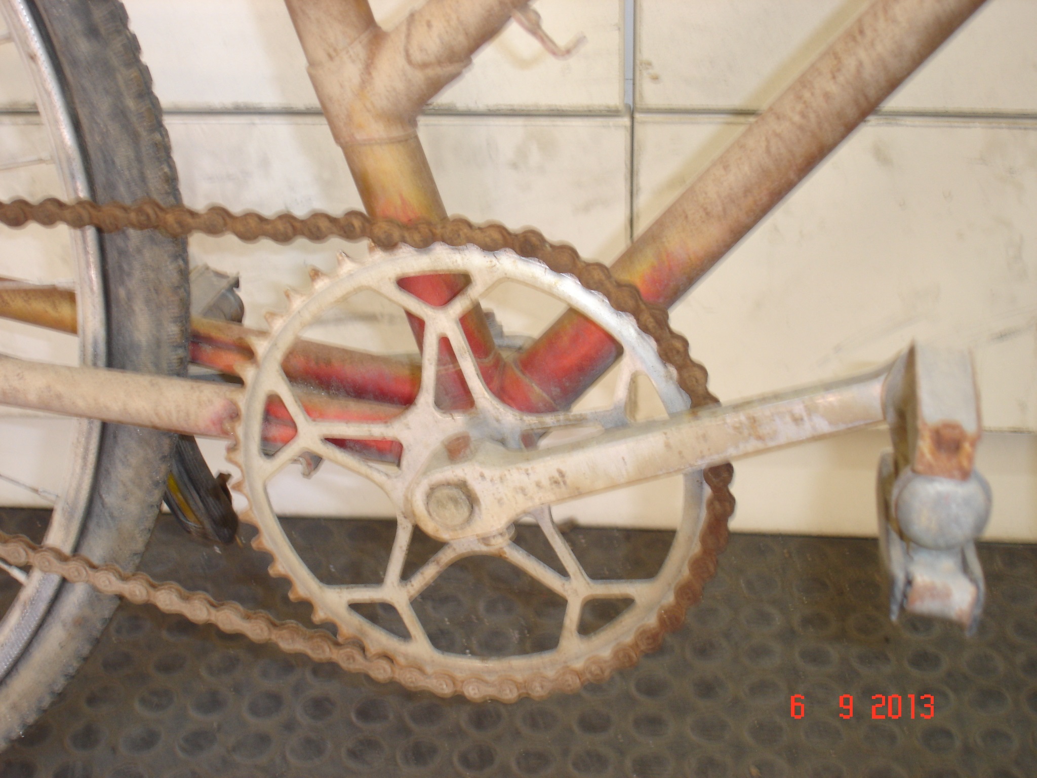

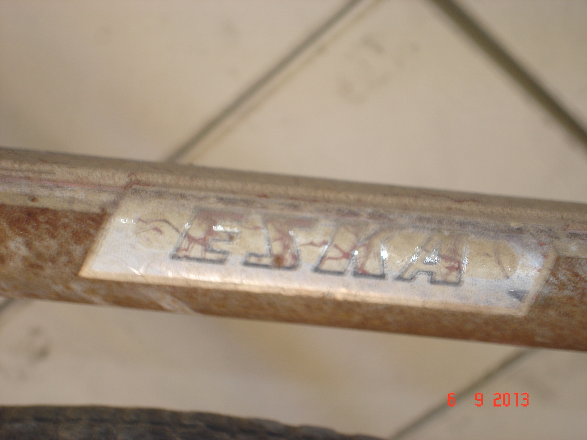

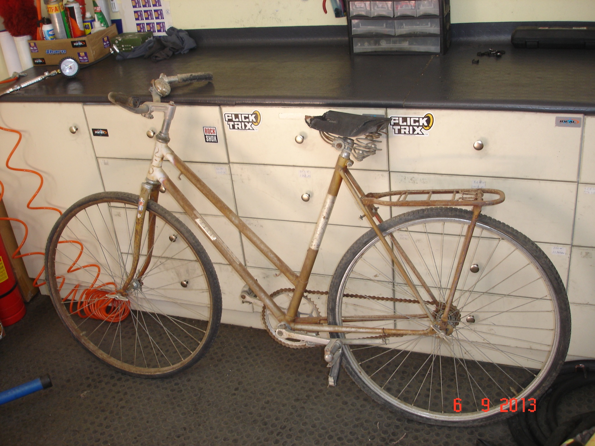

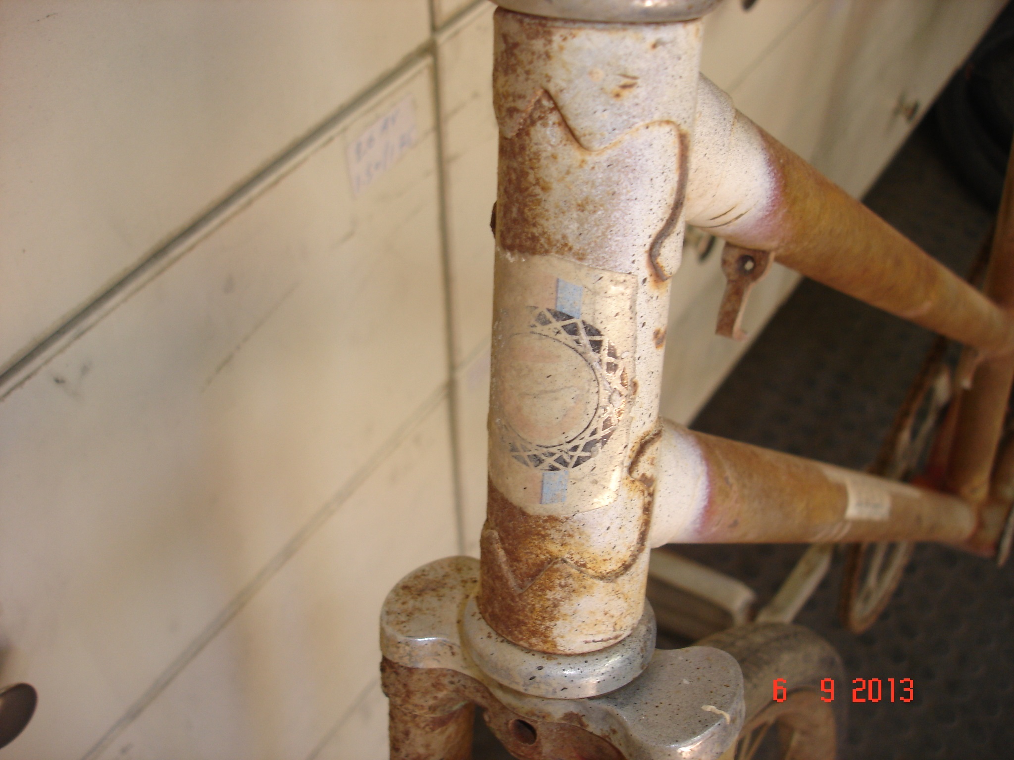

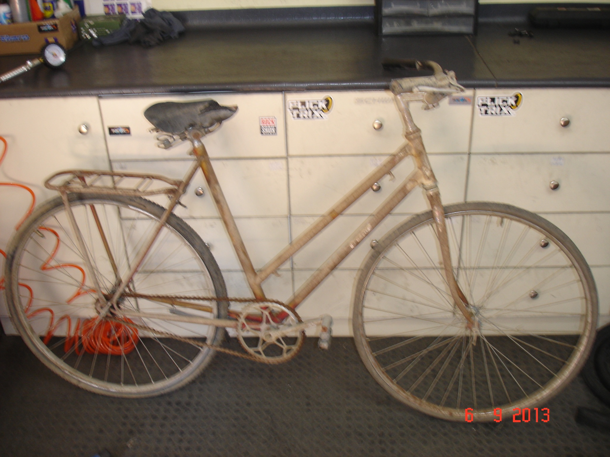

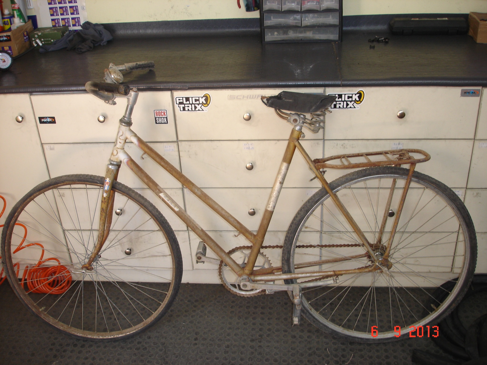

Καλησπερα σε ολους, βρηκα ένα eska μαλλον και θα ηθελα την βοηθεια σας, αν αξιζει η προσπαθεια αναστηλωσεις
Ελπίζω στη βοηθεια σας, ευχαριστω εκ των προτερω

Φυσικά και αξίζει!
Το πιρούνι πρέπει να είναι πολύ στραβό όμως απότι βλέπω στις φώτο.
bill76
Αυτο για το πιρουνι το ειδα & γω και ηθελα να το ρωτησω διορθώνεται λες;

Βασίλη 24' είναι το ποδήλατο?
TheGlassIcon
Εικόνα TheGlassIcon
Διορθώνεται ναι. Λίγη υπομονή, θα βγάλω οδηγό μόλις πάρω ένα εργαλείο που περιμένω.
bill76
Mαλλον 26αρι
TheGlassIcon
Εικόνα TheGlassIcon
Έχω ένα ίδιο σε αντρικό, 26 1 3/8 είναι οι τροχοί.

bill76
με τη σκουρια τι λετε να κανω, αποτι βλεπετε εχει πραμα;
TheGlassIcon
Εικόνα TheGlassIcon
Εγώ δε θα το πείραζα, ελαφρύ τρίψιμο με σύρμα κουζίνας και WD-40 και ένα κέρωμα από πάνω.
Όμως το χρώμα δε σώζεται. Οπότε η άλλη λύση είναι αμμοβολή, βάψιμο και φτιάξιμο τα αυτοκόλλητα.

Συμφωνω φιλε βασιλη με οτι σου γραφει ο (TheglassIcon) δυστηχως απο την στιγμη που θα ξεκινησεις εργασιες για την αποκατασταση του πιρουνιου και βαφης, το υπολοιπο ποδηλατο δεν μπορεις να το εχεις ετσει οποτε θα αναγκαστεις να το βαψεις ολο για να εχεις πιο ολοκληρωμενη και ομοιομορφη γενικη εικονα εαν δεν ειχες το προβλημα του πιρουνιου ενοητε οτι θα μπορουσες με ενα καθαρισμα να το αφηνες με το δικο του χρωμα και οχι να το κανεις αναπαλαιωση αλλα δυστηχως δεν θα την γλυτωσεις λογο πιρουνιου και διχρωμιας απο τις εργασιες του για τη επαναφορα του.. καλοριζικο!!
