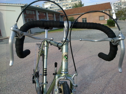

καλημερα σε ολους τους φιλους ποδηλατες ,
εχω καιρο που δαβαζω το φορουμ αλλα δεν ειχα κανει ποτε δημοσιευση ,τωρα αφορμη ηταν η προτροπη του μελους ilias1 να δει το οχι αντικα αλλα κλασικο σιγουρα PUCH CLUBMAN αγορασμενο το 1978.
Το ποδηλατο τα απεκτησα οταν το ειδα σε σωρο με παλισιδερα που ειχε βγαλει ο ιδιοκτητης του και περιμενε τον παλιατζη στην πολυκατοικια συγγενους μου , η κατασταση του μετα απο πολλα χρονια σε υπογειο με υγρασια ηταν πολυ ασχημη ,ολα τα χρωμια ηταν σκουριασμενα και το χρωμα διακρινονταν μετα βιας ,αποφασισα να το διασωσω γιατι μου θυμισε την εποχη που ειχα παρει το πρωτο μου ποδηλατο ενα 10ταχυτο MERCIER.

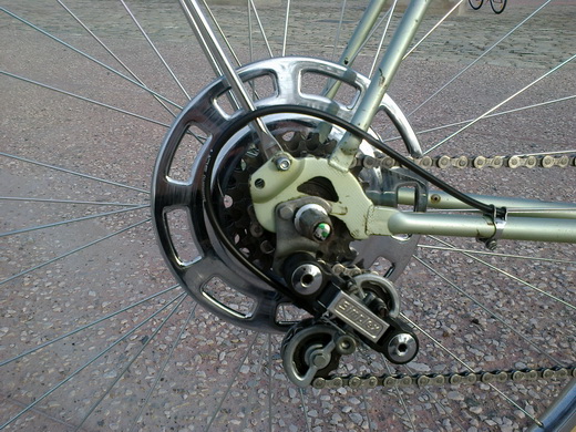

μετα απο πληρη αποσυναρμολογηση (οταν λεω πληρη ενοω μεχρι μπιλιες )ακολουθησε τριψιμο με βενζινη στη συνεχεια τριψιμο με λαδι και στο τελος το ετριψα με zif .
μετα απο τοσο τριψιμο αρχισαν να εμφανιζονται γραμματα και αριθμοι παντου.
ετσι διαπιστωσα οτι τα φρενα ειναι Weinman ο σκελετος ESGE η αλυσιδα τα κεντρα και τα πεταλια UNION η κασετα HARO και ο δισκοβραχιονας δεν γνωριζω αλλα εχει ενα συμβολο κατι σαν Τ μαζι με G .
οι ζαντες ηταν το πιο δυσκολο κομματι γιατι επρεπε να διαλυθουν ωστε να γινει καθαρισμος και αλλαγη ακτινων στο τελος αποκαλυψαν και αυτες ταυτοτητα και διασταση RIGIDA και BERRETA 27x1 1/4 .
Nα ομολογησω οτι στα πολυ δυσκολα σημεια οπως η αλυσυδα και η κασετα η σκουρια εφυγε με την βοηθεια διαλυματος κιτρικου οξεως (ΞΥΝΟ) 5% κ.β. το οποιο ειναι απολυτα ασφαλες στη χρηση και βρισκεται ευκολα σε καθε SM.
τον σκελετο αποφασισα να μην τον βαψω για να δειχνει την 35χρονη ιστορια του και απλα τον περασα με αχρωμο βερνικι αφου αφαιρεσα ολες τις σκουριες .
τα αυτοκολητα ηταν χαλια αλλα συμπληρωσα τα κενα με μαρκαδορο για CD και μαυρο βερνικι νυχιων.
περιμενω σχολια και κυριως κριτικες λαμβανοντας υποψη οτι ηταν η πρωτη φορα και αυτοσχεδιαζα σε καθε προβλημα που παρουσιαστηκε.
και τωρα οι φωτο στην πανεμορφη παραλια της Θεσσαλονικης.

Dimxes καλά εκανές και δεν το έβαψες πολυ καλη δουλειά ,και που ξέρεις μπορεί να σε τρακάρω στον τρομερό ποδηλατόδρομο της παραλίας προσπαθόντας να αποφύγω ερασιτέχνες ψαράδες ,παιδάκια ,πλανόδιους με μπαλόνια και εποχιακούς καλαμποκάδες .

dimxes, καλύτερα που δεν το έβαψες γιατί μπορούμε να καταλάβουμε την εποχή του. Βεβαίως σχετικά με το δικό μου ή άλλα είναι σε άριστη κατάσταση. Η σχάρα είναι από τη μάνα του;
Πάντως καλή δουλειά έκανες...

ilias1 η σχαρα αν κρινω απο τον τροπο που ειχε κολησει με σκουρια στον σκελετο πρεπει να ειχε τοποθετηθει στην Αυστρια! ,γενικα κρατησα σχεδον τα παντα που εχε επανω εκτος απο την αλυσιδα την οποια αφου καθαρισα και λαδωσα τελικα για λογους ασφαλειας δεν την τοποθετησα αλλα εβαλα καινουργια.

οχι δεν εβγαλα φωτο στην αρχη γιατι δεν φανταστικα οτι μπορει να βγει κατι καλο κρινοντας απο το πως φαινοταν , τελικα αποδειχτικε οτι η παρισοτερη σκουρια στα χρωμια ηταν επιφανειακη και το χρωμα του σκελετου ηταν αθικτο κατω απο το στρωμα μακας που ισως και να το προστατευε τοσα χρονια .

Μπαβο dimxes, άξιος. Δυναμο - φτερα προσωπικα θα τα απεφευγα, εκτος από βάρος ειναι και πιο όμορφο έτσι. Και χωρις τη σχάρα θα ειναι ακόμα πιο όμορφο (η οποία είναι επίσης ESGE ---> μετέπειτα SKF)
