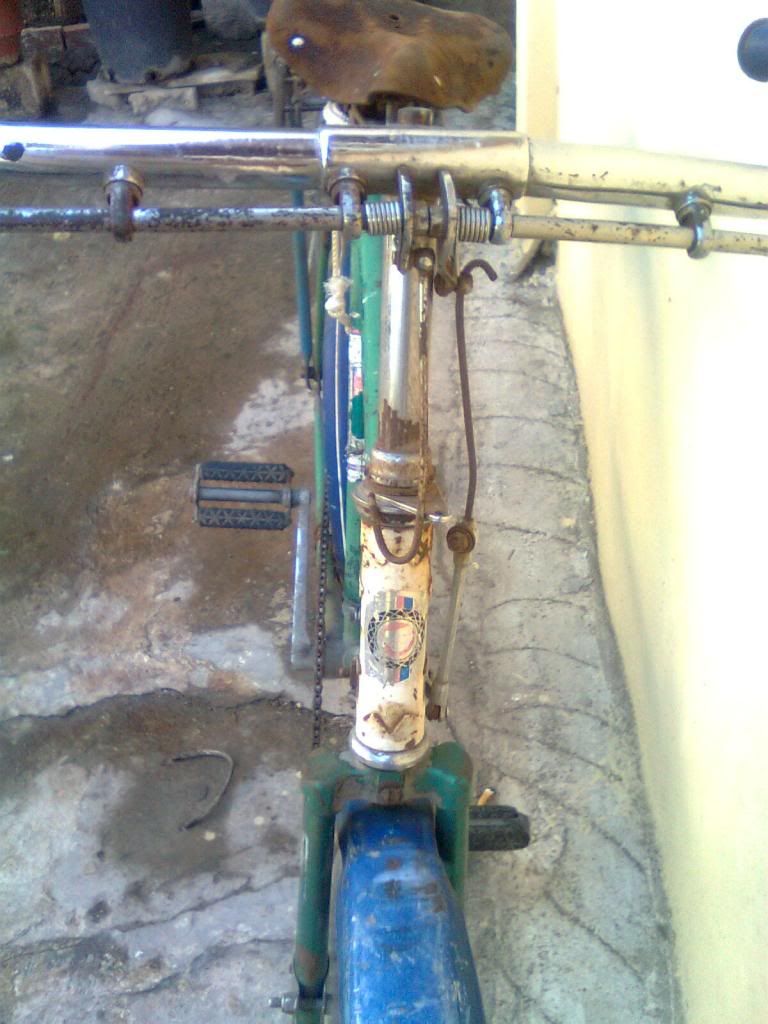

Γειά σας! Πάντα ασχολιόμουνα με την ποδηλασία και λατρεύω τα ποδήλατα, απλά μόλις τώρα αποφάσισα να βάλω χέρι...Έτυχε να βρεθεί στα χέρια μου ένα παλιό ποδήλατο(υποθέτω δεκαετίας 70'), αλλά δυστυχώς τα αναγνωριστικά χαρακτηριστικά του δεν κατάφεραν να επιβιώσουν στον χρόνο(το μόνο που μπόρεσα να διαβάσω είναι ένα αυτοκόλλητο "sport"). Επίσης απο αύριο ξεκινάω την διαδικασία για το βάψιμό του. Θα θελα αν μπορεί καποιος
"γηραιός" να αναγνωρίσει την μάρκα του ποδηλάτου. Ποιο χρώμα πιστεύεται θα του ταίριαζε καλύτερα; Ευχαριστώ!

βγάλε μια κοντινή φωτό την πεταλιέρα.
το πιρούνι ράλεϊ μάλλον δεν είναι δικό του.

γεια σου γιωργαρα πατριωτη,καλως ηρθες στην παρεα μας κ οριστε οποτε θελεις να πιουμε κανα τριωρο φραπεδακι.ΤΩρα για το ποδηλατακι μου κανει για ESKA με μπερδευει λιγο το πιρουνι μπροστα που ειναι αγγλικου τυπου,μαλλον αλλαχτηκε.οσο για το χρωμα αν τελικα ειναι eska θα τα πουμε κατι εχω στο μυαλο μου.

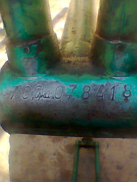

Ανεβάζω και την πεταλιέρα που ζήτησε ο φίλος.

Καλησπέρα μπορείς να μας περάσεις άλλη μια φώτο με το σήμα του ποδηλάτου το ταμπελάκι που έχει στην μπροστινή μούφα του λαιμού ?

Ευχαριστω για την φωτο Γιωργο για αλλον λογο την ηθελα απο κοντα δεν πειραζει που ειναι εχει ξεβαφτει το σημα εγω ηθελα να δω το σχημα απο το ταμπελακι και ποσα πριτσινια φοραει το σημα στα αγγλικα πλαισια και η περισσοτερες μαρκες η αγγλικες φορανε συνηθως 3 πριτσινια μερικες και 2 οπως εσενα αλλα το σχεδιο τις μουφας του ποδηλατου σου και το σχημα απο το ταμπελακι σου δειχνει να ειναι eska τσεχοσλοβακικο καλο βραδυ..

Το πλαισιο ειναι Eska. Καθως και ο δισκοβραχιονας και ο προφυλακτηρας της αλυσιδας.
Το πηρουνι ειναι Raleigh, η καποια απομιμηση Raleigh.
Αν το πλαισιο ειναι οντως Eska, θα πρεπει ακριβως κατω απο τη μεσαια τριβη να εχει "ραφή" με ηλεκτροκολληση απο το ενα ακρο του κελυφους της μεσαιας τριβης μεχρι το αλλο.
Για να σιγουρευτεις οτι το πηρουνι ειναι Raleigh και οχι απομιμηση, θα πρεπει να τσεκαρεις το σπειρωμα του λαιμου του τιμονιου. Αν ειναι 26 tpi, τοτε ειναι Raleigh. Αν ειναι το συνηθισμενο 24 tpi, τοτε ειναι απομιμηση.

Επίσης για το πιρουνι,εφόσον μιλάμε για 26αρι ποδήλατο...... αν δεν έχεις σπειρομετρο μπορείς να το καταλάβεις με το αν εχει στο κάτω μέρος θυλακι για την αντενα του φτερού..... τα ιμιτασιόν δεν έχουν.

Δύσκολα μου βάζετε...Το περισσοτέρο που μπορώ να κάνω ειναι να το τραβήξω μια φωτο...Τα λάστιχα όντως ειναι έτσι. Τώρα που το λυσα για να το βάψω παρατήρησα την ώρα που το έτριβα με το γυαλόχαρτο τον εργοστασιακό αριθμό του που ήταν κατώ απο τον σκελετό εκει που βρίσκεται η πεταλιερα και ειναι ο παρακάτω 62O 074848 (το πρώτο Ο έχει ενα ~ μεσα του).

Αν έτριψες ακριβώς στο κάτω μέρος του κέλυφους της μεσαίας τριβής, θα πρέπει να βρήκες αυτό
Είναι το σημείο όπου σταμπαρίζονταν τα ESKA. ίσα που διακρίνεται η ραφή στην οποία αναφέρεται ο Columbus.
Η κορνίζα στο κούτελο πάντως δείχνει να είναι eska.
Με προβληματίζουν τα ίχνη των πριτσινιών που δεν συμβαδίζουν με την χρονολογία που αναφέρεις ('70)
Μπορεί να κάνω και λάθος.

Μήπως μετά το 62.... γράφει και το Eska?

Δεν βρήκα πουθενα γραμμένο το εσκα.Οντως εκεί έχει την ραφή. θα ανεβάσω φωτο αυρίο με φως του ήλιου. Δεν ξέρω αν είναι του 70, απλά έτσι μου φαινότανε, τώρα πιστεύω ειναι πιο παλιο. Καλά θα τανε να βρίσκαμε και τη χρονολογία του, περίπου, παρεπιπτόντως.

Το δύο γυναικεία Eska που έχω εγώ έχουν αυτοκόλλητο head badge. Το ένα αναφέρει 78 eska xxxxx δίπλα απο την ραφή όπως δείχνει ο Sotos62. Το άλλο όχι.
Απο τα ελάχιστα που γνωρίζω θα έλεγα ότι δεν αποκλείεται να είναι ο σκελετός του 62. Το πιρούνι σίγουρα δεν είναι δικό του όπως και μερικά άλλα στοιχεία.
