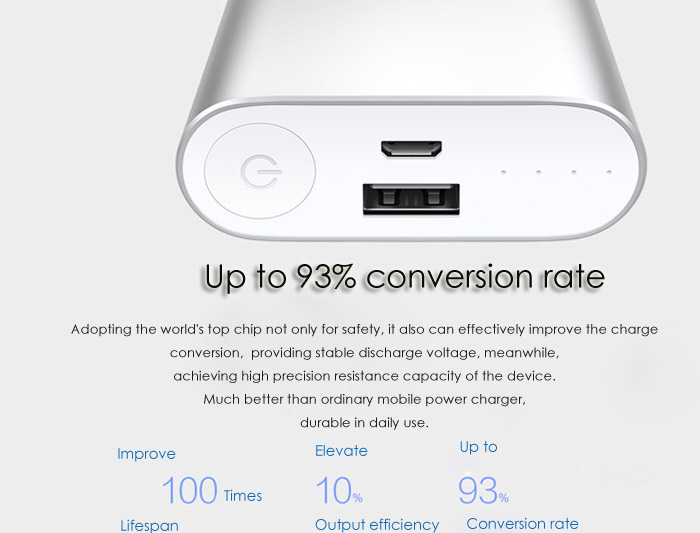

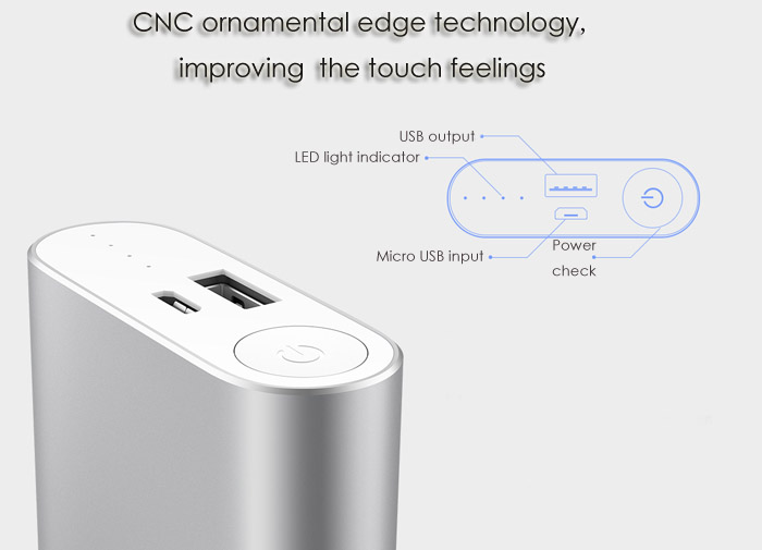

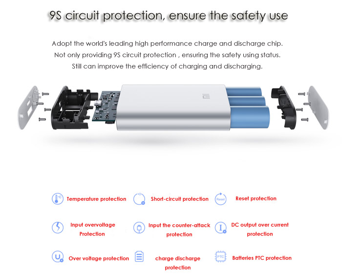

Original Xiaomi Pocket 10000mAh Mobile Power Bank - SILVER
http://www.gearbest.com/mobile-power-bank/pp_187685.html
http://xiaomi-mi.com/powerbanks/xiaomi-mi-power-bank-10000mah-silver/
http://xiaomi-mi.com/powerbanks/xiaomi-mi-power-bank-20000mah-white/
http://www.mi.com/verify/#secur_en
How to Identify a Fake Xiaomi (Mi) Power Bank
https://www.techmesto.com/identify-fake-xiaomi-power-bank/
Για φορητή μπαταρία κατέληξα στην κινέζικη μάρκα Xiaomi στα 10000mAh από gearbest.com, έχει καλές κριτικές πλην όσων κάνουν διαφήμιση.
Έχει κατασκευαστεί από την Texas Instruments κι έρχεται με εννιά επίπεδα προστασίας έναντι βραχυκυκλώματος, όπως συμβαίνει και με άλλα power banks της οικογένειας Mi.
Να δούμε τώρα για αναδιπλούμενο ηλιακό πάνελ...

Πολύ καλή επιλογή και σου προτείνω να το αγοράσεις από το συγκεκριμένο κατάστημα, και γω από κει το αγόρασα, μιας και κυκλοφορύν στην αγορά πολλά "μαϊμού".
Τον χρησιμοποιώ με το παρακάτω και κάνει τη νύχτα μέρα!!

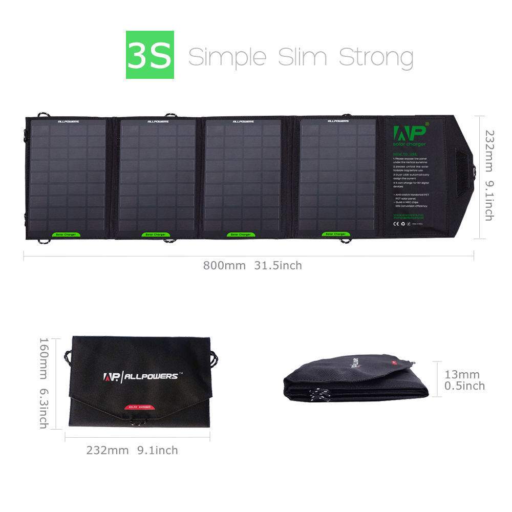

AllPowers solar charger
http://www.allpowers.net/product.php?id=46
http://www.allpowers.net/product.php?id=1
Κατέληξα σε αυτά τα δύο 16w και 20w αντίστοιχα:
Solar Panel 16W
Transformation efficiency >17%-19%
Total Output 5V2A
http://www.allpowers.net/product_detail.php?id=346
https://www.youtube.com/watch?v=xGAUAV0ne5A

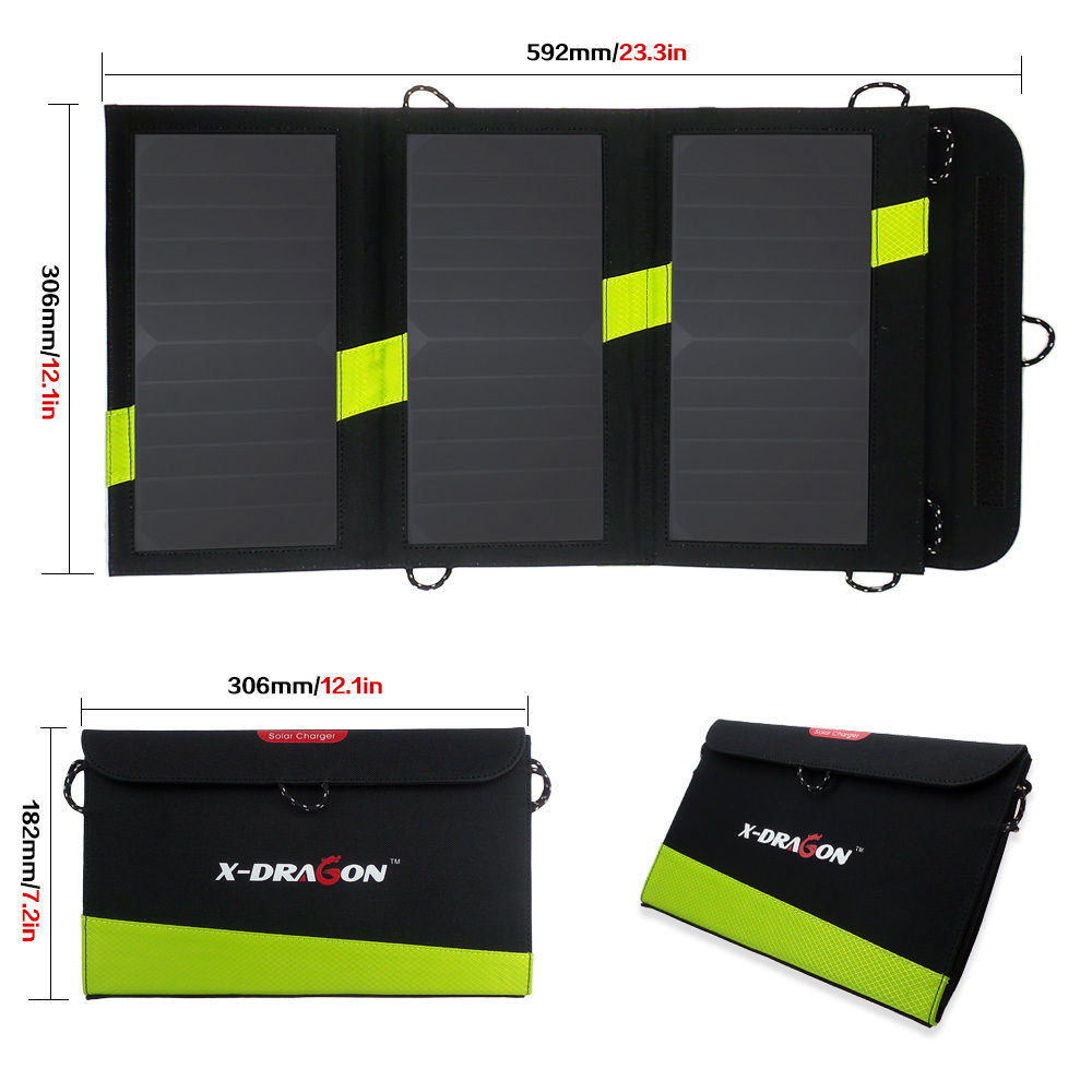

X-DRAGON XD-6V20W
Solar Panel 20W
Transformation efficiency 22%
Total Output 5V2A
http://www.allpowers.net/product_detail.php?id=307
http://portable-solar-chargers-review.toptenreviews.com/x-dragon-review....

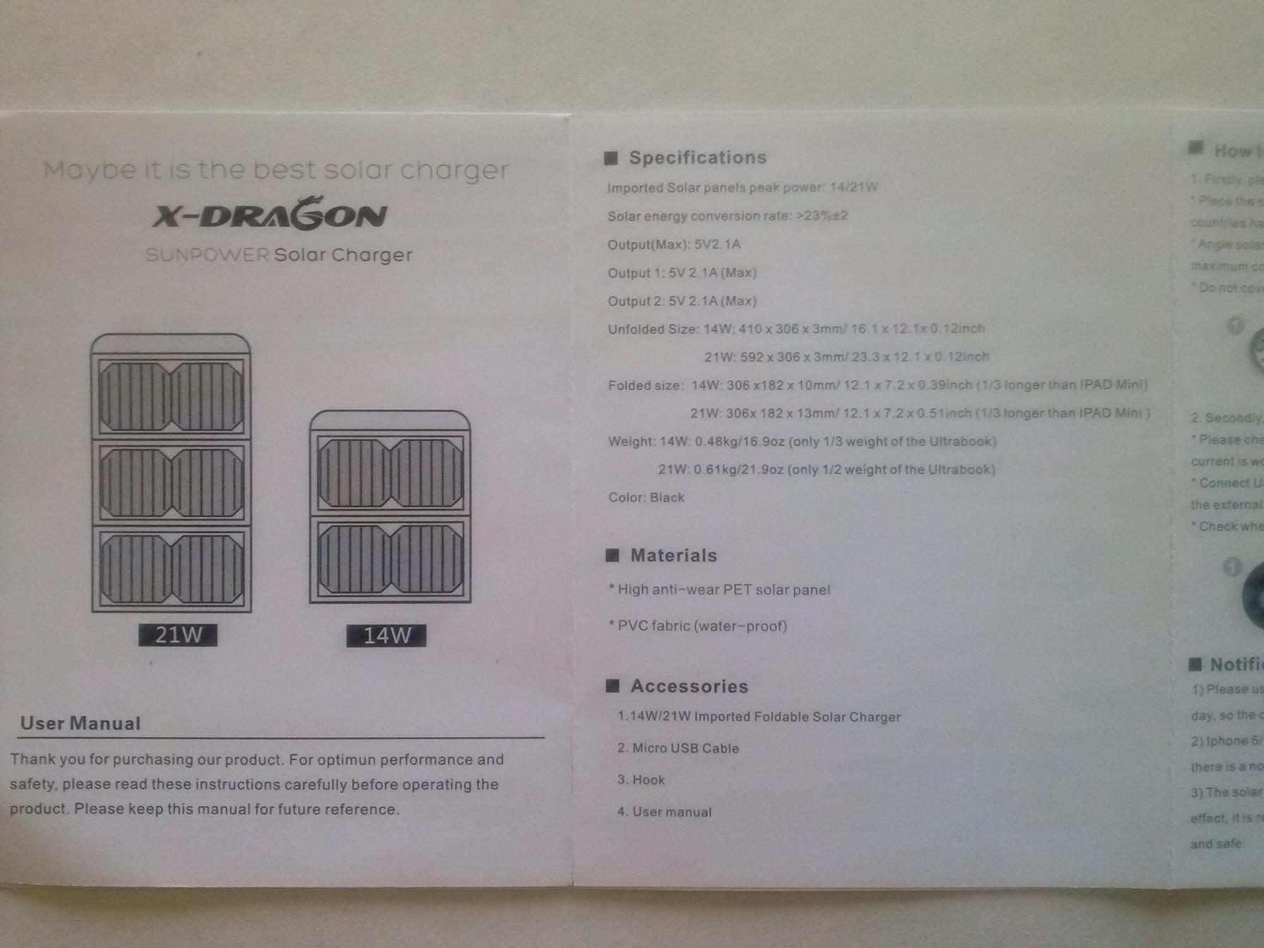

SpyrosV
Εικόνα SpyrosV
Solar Panel: 5W
USB output: 5V 1A 900mAh
Solar Panel: 7W
USB output: 5V 1.4A 1400mAh
Solar Panel: 10W
USB output: 5V 1.6A
Solar Panel: 10.5W
USB output: 5V 2.1A (+/-0.5A) 1909mAh / 2000mAh
Solar Panel: 14W
Output: Dual USB 2.0
USB output: 5V 2.1A & 5V 2.5A
Solar Panel: 21W
Output: Dual USB & DC5521
DC & USB: 18V 1.17A 770mA & 5V 2.1A
