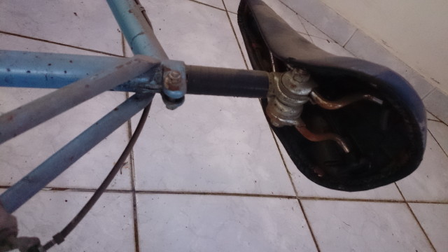

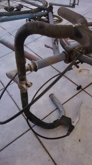

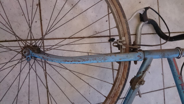

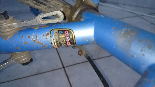

Μου έχει πέσει στα χέρια μου το Peugeot κούρσα που φαίνεται στις φωτό. Είναι κάποιου συγγενή μου και ήταν στο υπόγειο της πολυκατοικίας για δεκαετίες.
Έχει σκουριές στο σκελετό και στα στεφάνια και ο πίσω τροχός μάλλον έχει θέμα (σπασμένος άξονας;;). Γενικά φοβάμαι ότι είναι σε χάλια κατάσταση.
Με λίγο ψάξιμο κατέληξα στο συμπέρασμα ότι μάλλον είναι carbolite 103.
Αξίζει να ασχοληθώ;
Το πλαίσιο π.χ. αξίζει ή τζάμπα ο κόπος;
Δώστε καμμιά συμβουλή γιατί με συμβουλεύουν να το πετάξω στα σκουπίδια!
Μου αρέσει να ασχολούμαι αλλά από χρόνο δεν τα πάω και πολύ καλά....

Xωρίς καμμια διάθεση σνομπισμού ή κριτικής, και επειδή ρωτάς γιά την αξία του σκελετού ως υλικό.
Το κράμμα carbolite103 είναι το βασικό από τις τρείς σειρές που παρήγε τότε η εταιρία. Αυτή που απευθύνονταν σε εφήβους και "μη προνομιούχους".
Δεν είναι δηλαδή κάποιο διαμάντι ξεχασμένο στο λεβητοστάσιο. Αυτό βέβαια δεν σημαίνει πως δεν μπορεί να γίνει ένα όμορφο χρηστικό ποδήλατο.
