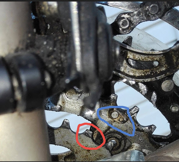

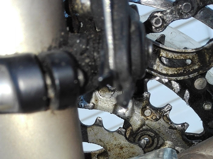

Αγόρασα ένα μεταχειρισμένο trekking και μετά από λίγες μέρες που το χρησιμοποίησα παρατήρησα μια δυσκολία στην αλλαγή ταχυτήτων. Στο δισκοβραxίονα shimano fc-m440 ο κάτω δίσκος έχει ένα φθαρμένο δόντι, επίσης στο μεσαίο δίσκο φαίνεται ένα μικρό μεταλλικό κομμάτι.
Γίνεται να αλλάξω τον μικρό δίσκο, ο μεσαίος έχει πρόβλημα;
Ή μήπως χρειάζεται αλλαγή με καινούργιο δισκοβραxίονα;
Φωτογραφία του δισκοβραχίονα

Δε νομίζω ότι η δυσκολία στην αλλαγή οφείλεται στο φθαρμένο δόντι του μικρού δίσκου. Ίσως μια ρύθμιση να χρειάζεται, αλλά σίγουρα θέλει ένα καλό καθάρισμα και λάδωμα.
Απ' ότι δείχνει η φωτό, φαίνεται σα να το έχεις λίγο παρατημένο, οπότε μην περιμένεις να δουλεύει και σωστά.
Πάντως, στον shimano fc-m440 οι δίσκοι αλλάζουν αν χρειαστεί.
Δεν καταλαβαίνω ακριβώς ποιο είναι το μεταλλικό κομμάτι που λες στον μεσαίο. Ίσως απλά να είναι τμήμα του δίσκου.

Άπο 2α σε 1η δυσκολευέται να αλλάξει η αλυσίδα.Δές στην φωτογραφία το έχω κυκλώσει.

Ότι είπα και πριν πιστεύω.
Καθάρισμα και ρύθμισει.
Το "κόκκινο" το είχα δει και πριν. Το "μπλε" υποψιαζόμουν ότι εννοείς, αλλά απ' όσο μπορώ να διακρίνω, είναι κομμάτι του δίσκου.
Αν το καθαρίσεις θα φανεί πιο σωστά.

...ειναι μια χαρα.
Η κορυφη του δοντιου του μικρου δισκου που λειπει, βοηθαει στις αλλαγες ταχυτητων απο και προς το μικρο δισκο.
Το μεταλλικο "δοντι" που ειναι πριτσινωμενο πανω στο μεσαιο δισκο, κανει ακριβως την ιδια δουλεια. Βοηθαει την αλυσιδα να κατεβαινει στι μικροτερο γραναζι, και να ανεβαινει απο αυτο στο μεσαιο δισκο.
Πληροφοριακα ο δισκοβραχιονας εχει αμελητεα φθορα, και τα οποια προβλημματα αλλαγης ταχυτητων, δεν οφειλονται σε αυτον.
Επισης, οσο βρωμικος και να ειναι ο δισκοβραχιονας, δεν επηρεαζονται οι αλλαγες των ταχυτητων.
Αλλου πρεπει να αναζητηθει το προβλημα: Στη ρυθμιση.
Αν εσυ δεν γνωριζεις, βρες καποιον που ξερει, να σου ρυθμισει τις ταχυτητες.

Ο δίσκος φαίνεται μια χαρά.
Αν δεν σου παίρνει το μικρό δίσκο εύκολα το πιο πιθανό είναι να έχεις θέμα ρύθμισης.
Βάλε μικρό δίσκο μπροστά και πείραξε την βίδα "L" του μπροστινού εκτροχιαστή έτσι ώστε να μετακινηθεί λίγο προς τα μέσα (αριστερά όπως καβαλάς το ποδήλατο) και δοκίμασε το.
Αν και δεν μπορώ να καταλάβω απο την φωτογραφία μου φαίνεται ότι ο εκτροχιαστής είναι πολύ ψηλά αλλά αυτό είναι άλλο θέμα..
Πείραξε μόνο λίγο τη βίδα για αρχή.
