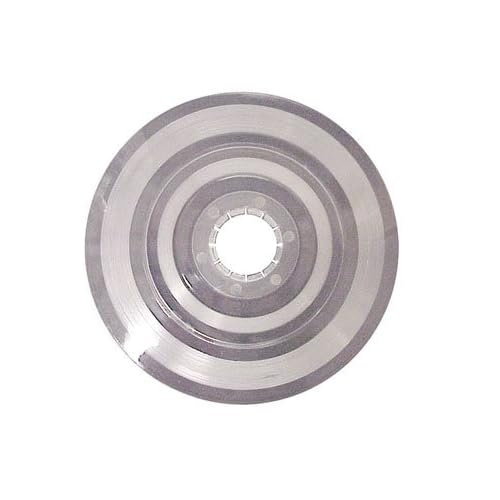

Εδώ και μέρες ακουγόταν ένα τρίξιμο στο ποδήλατο, και μάλιστα όταν έκανα πετάλι (όχι όταν απλά γυρίζουν οι τροχοί). Αρχικά νόμιζα ότι ερχόταν από τον σκελετό και είχα ανησυχήσει...μετά, και καθώς το τρίξιμο δυνάμωνε, νόμιζα ότι έφταιγαν τα λάστιχα που ήταν λίγο ξεφούσκωτα, οπότε τα έφτασα στα 60 psi (με max τα 65), αλλά και πάλι δεν σταμάτησε το τρίξιμο.
Σήμερα που γύρισα το ποδήλατο ανάποδα με ένα φίλο καταλάβαμε ότι το τρίξιμο έρχεται από τον πλαστικό δίσκο που βρίσκεται στον πίσω τροχό, εσωτερικά των ταχυτήτων (βλέπε φωτό). Το πίεσα λιγο με το χέρι και προσωρινά σταμάτησε το τρίξιμο. Φαίνεται ότι βρίσκει στα γρανάζια καθώς αυτά περιστρέφονται όταν κάνω πετάλι. Δυστυχώς λίγη ώρα μετά ξανάρχισε το τρίξιμο, ακόμα πιο δυνατό!
Τι στο καλό κάνει αυτός ο πλαστικός δίσκος και γιατί άρχισε να τρίζει?
Μπορώ να τον βγάλω και να ησυχάσω?

λέγεται spoke guard / protector.
Spoke Protector
A plastic or sheet-metal disc that fits between the cluster and the right-side spokes of a rear wheel. This is intended to prevent the derailer from getting caught in the spokes, which can cause very extensive/expensive damage/destruction to the wheel, the derailer, and the frame.
A spoke protector is not a necessity on a bike that is well treated, because the derailer can't go into the spokes if it's properly adjusted and if it is not bent. Bicycles which are subjected to rough handling, however, are prone to getting the rear derailer bashed in, and in such a case, the spoke protector can prevent very serious damage.

Aυτό κανονικά (το δικό μου) έχει 3 παστράκια που καβαλάνε τις ακτίνες ή το κέντρο και έτσι δε περιστρέφεται-παίζει... στο δικό σου μήπως σπάσαν ή δεν ήταν το κατάλληλο και τα έσπασαν για να ταιριάζει;
Ο Κεραμιδάς στην Μεσογείων είχε διαφανές με 5e.
Εδώ φαίνονται κάτι τετραγωνάκια στο πλαστικό
Άλλος τύπος
Σπύρο για μια ακόμη φορά είσαι κατατοπιστικότατος και σαφέστατος!
Και το δικό μου αν θυμάμαι καλά έχει 3 πιαστράκια, αλλά σίγουρα δεν πιάνουν καλά, με αποτέλεσμα να μπορεί να μετακινείται ελαφρά πέρα-δώθε. Θα κοιτάξω αύριο το πρωί εάν έχει φύγει κάποιο από τη θέση του ή αν έχει σπάσει και θα προσπαθήσω να το σταθεροποιήσω.
Δεν ξέρω κατά πόσο είναι εύκολο να αλλαχτεί, αφού βρίσκεται εσωτερικά των ακτίνων (εάν θυμάμαι καλά...). Πρέπει να αρχίσουν να πιάνουν τα χέρια μου γιατί με βλέπω για πολλά μαστορέματα τώρα με το ποδήλατο!
