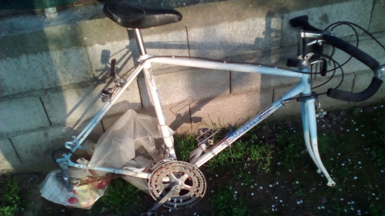

Γεια χαρα,
Έχω ένα ποδήλατο αγορασμένο περίπου το 1990. Είναι σε ακινησία εδώ και πολλά χρόνια. Έχουν χαλάσει τα λάστιχα και επιπλέον τα χάσαμε/πετάξαμε και δεν είμαι σίγουρος τι διαστάσεις πρέπει να πάρω. Νομίζω είναι 32". Η διάμετρος της ζάντας είναι 32cm και το πάχος νομίζω 2.6 cm. Είχε πολύ λεπτά λάστιχα από όσο θυμάμαι.
Έχω βγάλει κάποιες φώτο για να ρίξετε μια μάτια.
Έχω διάθεση να διαβάσω όλα τα υπέροχα θέματα που έχετε ποσταρει σχετικά με την επισκευή ενός ποδηλάτου και να επιχειρήσω να το φτιάξω. Το θέμα είναι ότι δεν είμαι σίγουρος εάν μπορώ να το φτιάξω μόνος και αν ναι πόσο τελικός θα κοστίσει γιατί εάν είναι να το δώσω σε ποδηλατά και να μου βγει ακριβά καλύτερα να πάρω καινούριο μιας και δεν είναι ποιοτικά ότι καλύτερο.
Μπορεί κάποιος να με συμβουλέψει;
http://postimg.org/gallery/2svka9ecq/
http://postimg.org/gallery/1phey5xwq/

Καταρχάς, αυτό που πρέπει να τσεκάρεις, είναι αν σου κάνει το μέγεθος του ποδηλάτου.
Από τις φωτό πρέπει να είναι αρκετά μικρό...
Πές μας το ύψος σου πρώτα από όλα για να δούμε αν σου κάνει.
Και αν μπορείς, μέτρα με ένα μέτρο την απόσταση από το κέντρο της μεσαίας τριβής (το κέντρο του δισκοβραχίωνα δηλαδή) έως το πάνω μέρος του κάθετου σωλήνα και την απόσταση του οριζόντιου σωλήνα.

Ειμαι 1.80 στο υψος. Δεν νομίζω να είναι μικρο το ποδήλατο, θυμάμαι με δυσκολία πατούσα κάτω.

Λογικά φοράει 28αρια (700c) και σε πλάτος από 23mm έως 32mm περίπου
Μπορεί όμως και έχει 27αρες ζάντες οπότε (μή σου φανεί περίεργο), θα φοράει μεγαλύτερο λάστιχο από το 28αρι!!!
Δες τι γράφει επάνω η ζάντα σου.....
To κούτελο από τη φωτογραφία φαίνεται σχετικά κοντό οπότε
κάνε μια μέτρηση πρωτού ξεκινήσει τις διαδικασίες. Θεωρη-
τικά παίζεις προς 56-58 μήκος κάθετου.
Ο σκελετός φαίνεται να είναι μικρό νούμερο (51 - 52 εκ. το πολύ). Μάλλον έριξες πολύ μπόι από τότε που το καβαλούσες και δεν πατούσες κάτω :-) Με τις σωματικές μετρήσεις που γράφεις είσαι για 55+ στην κλασική κουρσάδικη γεωμετρία.
Άρα το πιθανότερο είναι ότι δεν είναι το νούμερό σου και δεν έχει νόημα να το φτιάξεις για να το καβαλήσεις. Μπορείς φυσικά να μετρήσεις τον κάθετο για επιβεβαίωση.
Έτσι κι αλλιώς το κόστος μιας αναπαλαίωσης ακόμα κι αν παραμείνεις στα εντελώς στοιχειώδη ανταλλακτικά και αναλώσιμα (λάστιχα, σαμπρέλες, φακαρόλες, ντίζες, καλώδια, τακάκια φρένων, ταινία τιμονιού, λιπαντικά, αντισκωριακά, γυαλιστικά κλπ), θα ανέλθει σε ένα ποσό με το οποίο σίγουρα θα μπορούσες να προμηθευτείς ένα πιο σύγχρονο μεταχειρισμένο ποδήλατο.
Νομίζω πως μια αναπαλαίωση/ανακατασκευή θα είχε νόημα μόνο για λόγους συναισθηματικούς (προσωπικό / οικογενειακό κειμήλιο) και μόνο εφόσον θα απολάμβανες την ίδια τη διαδικασία (διάβασμα/ενημέρωση και μαστόρεμα)...
