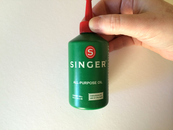

Εχω αυτο το λαδι, θα μπορουσα να λαδωσω την αλυσιδα με αυτο;
Εαν οχι θα μπορουσα να το εχω για καποια αλλη χρηση του ποδηλάτου;

απο το τιποτα καλο θα κανεις, κακο οχι. χρησιμοποιησε το.
εχω κατω απο το σπιτι μου συνεργειο αυτο/των την προηγουμενη φορα που καθαρισα το ποδηλατο πηρα ενα λαδι για μηχανες που εχουν σε σπρει λες να βαλω παλι απο εκεινο ? η καλυτερα αυτο το singer ?
Το σωστό λάδι έχεις, καλημέρα και Χρόνια Πολλά! Εννοώ ραπτομηχανής φυσικά, όχι το άλλο. Κι εγώ τέτοιο βάζω με παραίνεση του τεχνικού μου...χρόνια κάμποσα...
Το λάδι ραπτομηχανής (ή όπλων, ανάλογα ποιός το πουλάει) είναι κανονικό ορυκτέλαιο 10w. Eίναι το πιό κατάλληλο γιά την αλυσίδα, αν εξαιρέσει κανείς τα ειδικά σπρέυ με πρόσθετα γραφίτη που κοστίζουν πολλαπλά και προσφέρουν κάτι λίγα παραπάνω.
Όταν τελειώσει αυτό το όμορφο μπουκαλάκι singer μπορείς να αγοράσεις ένα λίτρο SAE 10W από κατάστημα λιπαντικών με €3-5.
Ευχαριστώ πολύ ! Καλές γιορτές σε ολους ! Με μπολικο σουβλισμα και πολύ ποδήλατο για το ξεφουσκωμα
Τετοιο λαδι ραπτομηχανης η αλλιως νερολαδο βαζω κ γω,αρκετο καιρο τωρα.

το νερολαδο ειναι 10W νομιζω?

Περα απο τις σαχλαμαρες, το λαδι ραπτομηχανης/οπλου ειναι αρκετα λεπτο. Θα κανει μια χαρα τη δουλεια του αλλα χρειαζεται καθαρισμα/λαδωμα συχνοτερα. Το λαδι μηχανης ειναι καλυτερη λυση αν δεν εισαι ξεροκεφαλος ελιτιστης με λεφτα για πεταμα
ακομα καλυτερη λυση ειναι το λαδι αλυσοπριονου
