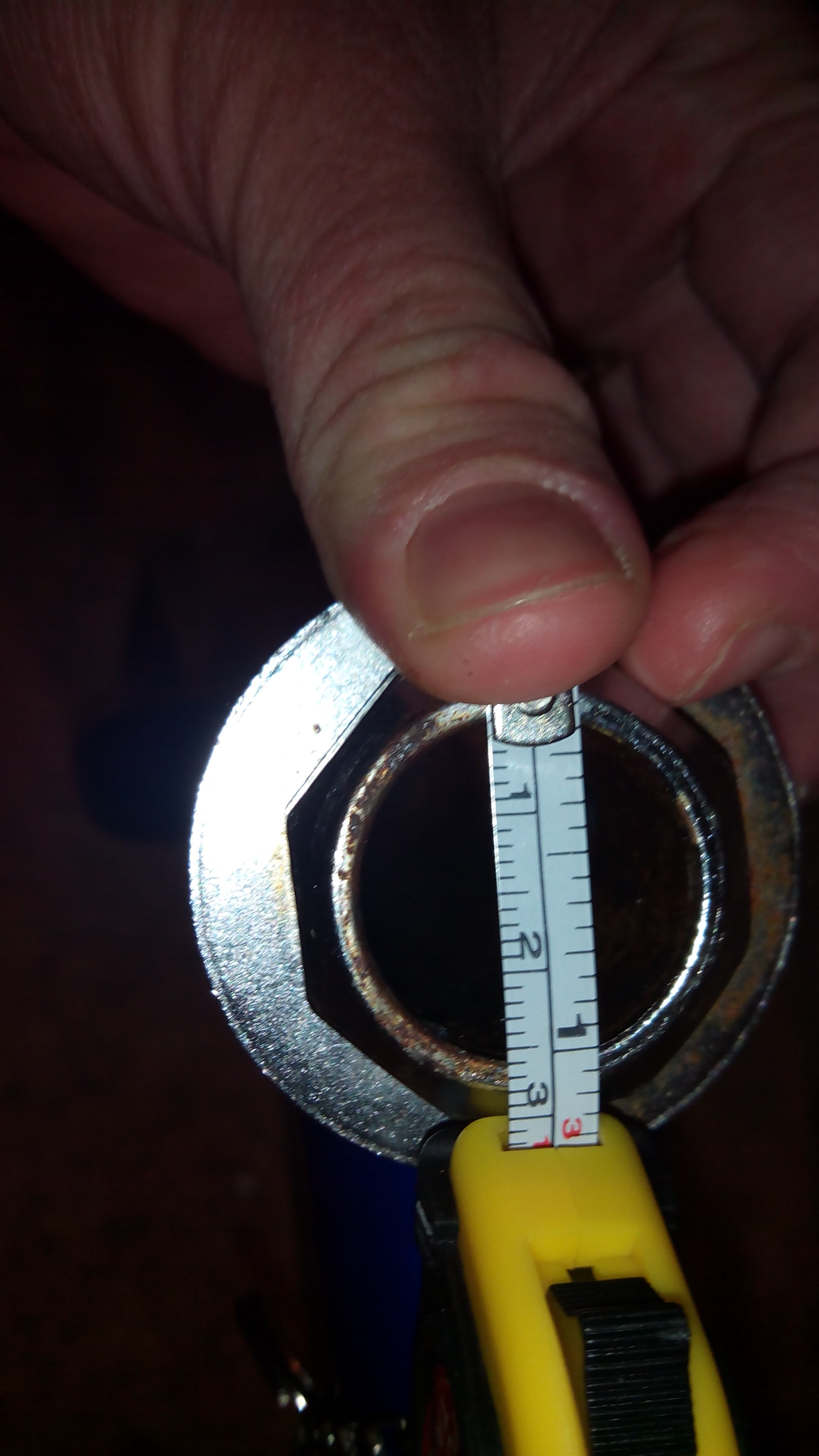

γεια σε ολους..θα ηθελα να ρωτησω οσους ξερουν απεκτησα προσφατα σκελετο κουρσας και το φτιαχνω σιγα σιγα..
θελω να αγορασω λαιμο αλλα με τις ιντσες εχω μπερδευτει...θα το αγορασω μεσω ιντερνετ!
ποσες ιντσες ειναι αυτα τα εκαστοτα της εικονας;
ευχαριστω!

Δε θα βγάλεις άκρη με το υποδεκάμετρο. Θες τουλάιστον παχύμετρο για να μετρήσεις και πάλι δε θα είναι 100% σωστό σε αυτή την περίπτωση.
Βασικά όμως δε χριεάζεται να μετρήσεις κάτι εκεί σε ίντσες.
Εκεί μετράμε σε χιλιοστά.
Τι σκελετός είναι ακριβώς?
Υπάρχουν 2 πιθανότητες... ή θα θέλει λαιμό με κάθετο 22.2 χιλ. ή αν είναι κάποιο παλιό γαλικά πιθανότατα θα θέλει 22.0 χιλ.
Υπάρχει συγκεκριμένος λόγος που θες να αγοράσεις από ιντερνετ?
Δεν είναι κάτι δύσκολο ή ακριβό και μπορείς πολύ άνετα να βρεις ακόμα και μεταχειρισμένο και γενικά καλό θα ήταν να μπορούσες να δοκιμάσεις.
Επίσης, θέλει προσοχή να επιλέξεις το σωστό μήκος λαιμού, ανάλογα με το μέγεθος του σκελετού και το ύψος σου.
Γενικά δε χρειάζεται να είναι από τα πρώτα ανταλλακτικά που θα αγοράσεις.

1 ιντσα = 25,4mm

Όντως...1 ίντσα είναι

ευχαριστω για τις απαντησεις..μια ιντσα οποτε...εχυαριστω πολυ!

Το γράφει το μέτρο με το οποίο μετράς στην φωτογραφία. Αριστερά όπως κοιτάς την φωτογραφία είναι τα εκατοστά, δεξιά οι ίντσες.
