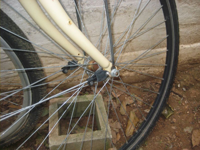

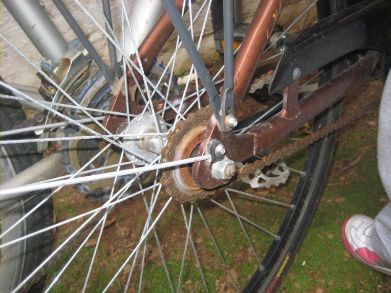

Καλημερα,
Έχω ενα ποδηλατο IDEAL Passenger χωρις ταχυτητες.
Ενας φιλος προσφατα με ενημερωσε οτι μπορω να βαλω.
Ξερει καποιος το κοστος για να δω αν αξιζει να κανω την μετατροπη;
Ευχαριστω
Τζενη
Image icon GetAttachment.aspx_.jpg14.72 KB
Image icon IMG_1187.jpg154.89 KB
Image icon IMG_1188.jpg145.43 KB

Moιαζει πααρα πολυ,αλλα γενικα ειμαι ασχετη με τα τεχνικα θεματα.Τελικα καταφερα κ ανεβασα καποιες φωτογραφιες.Ειχα επικοινωνησει με ενα καταστημα με ποδηλατα για να ρωτησω και μου ζητησαν φωτογραφιες απο τους τροχους,αυτες δηλ που εβαλα..Ευχαριστω πολυ για την βοηθεια

καταρχάς, δεν γνωρίζω το ποδήλατο οπότε όλα είναι προσωπικές εκτιμήσεις... ωστόσο, αν βλέπω καλά, το ποδήλατο δεν έχει hanger, θέση δηλαδή που να "κρεμαστεί" το ντεραγιέ (aka πίσω σαζμάν). επομένως, η πρόβλεψη για 84€ είναι ήδη λίγο off.

Τζένη έχω κάνει ακριβώς αυτή τη μετατροπή (προσθήκη 7 ταχυτήτων) στο ποδήλατο της κοπέλας μου που κατά σύμπτωση είναι το ίδιο μοντέλο με το δικό σου. Το κόστος ήταν γύρω στα 70 € (με καινούργιο πίσω τροχό) χωρίς τα εργατικά καθώς το έφτιαξα μόνος μου. Από τη φωτογραφία που παρέθεσες το ποδήλατο δείχνει οκ αν και ίσως να χρειαστούν κάποια αναλώσιμα (τακάκια φρένων, συρματόσχοινα, κ.λπ.) και ένα καλό service. Επομένως χοντρικά υπολόγισε 100 €. Η γνώμη μου ταυτίζεται με αυτή του δεύτερου ποδηλατά (αξίζει η προσθήκη ταχυτήτων) καθώς δεν χρειάζεσαι ένα σούπερ ποδήλατο αλλά ένα απλό για χαλαρή βόλτα και ψώνια. Σκέψου ότι το αντίστοιχο μοντέλο με 7 ταχύτητες πάει στα 340- 350 €… άρα μάλλον συμφέρει η μετατροπή!
Α… για τον φίλο που είπε ότι ο σκελετός δεν έχει νύχι για ντεραγιέ. Δεν χρειάζεται νύχι καθώς αρκετά πίσω ντρεγιέ έρχονται με ενσωματωμένο «γάντζο» πχ η σειρά Tourney της Shimano που πιάνουν στο κέντρο του τροχού και σταθεροποιούνται με μια μικρή βίδα πάνω στον σκελετό.
