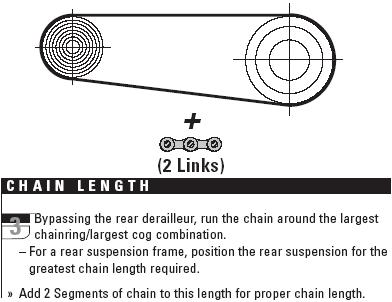

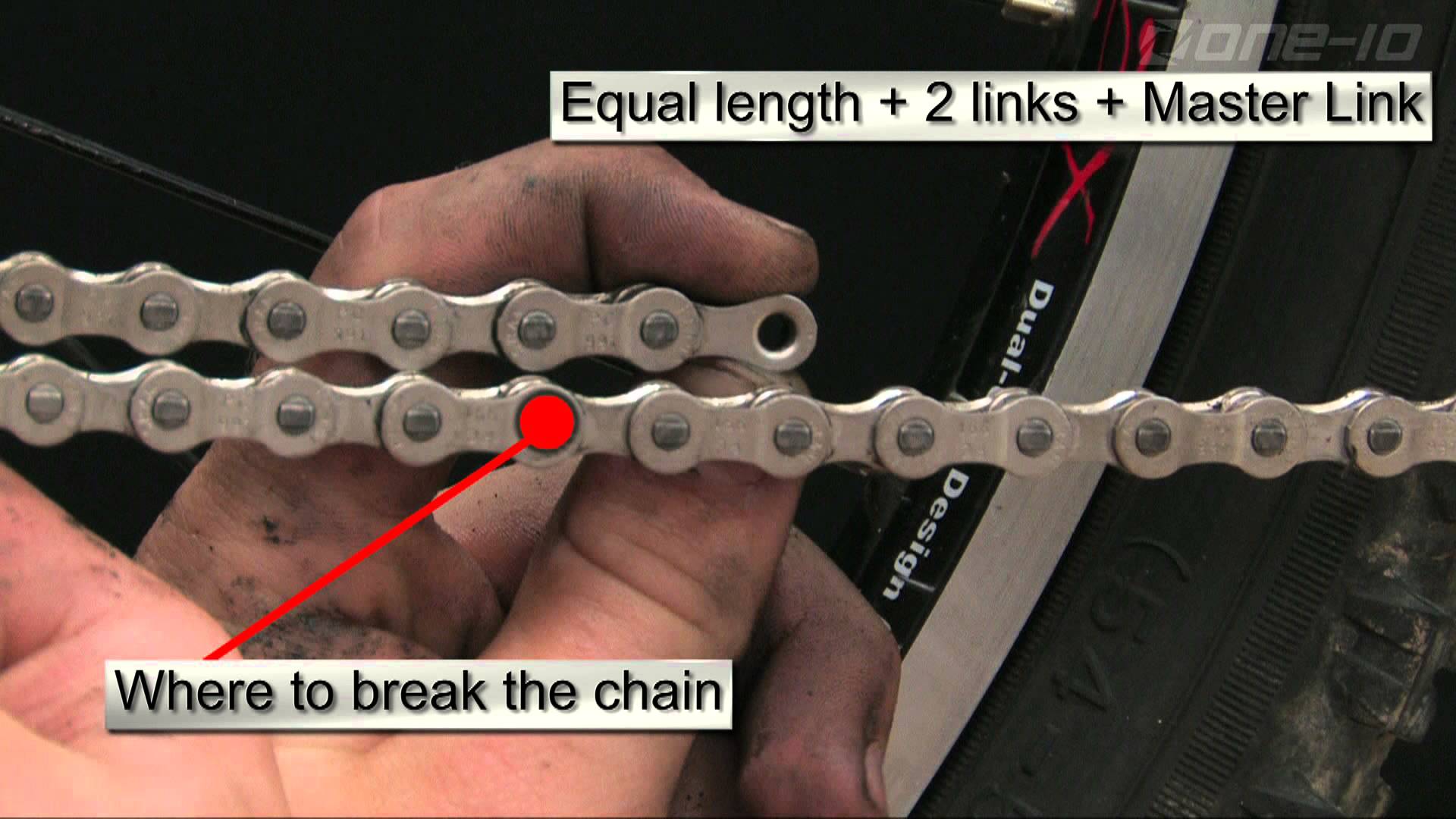

Προτείνουν, τοποθετείς την αλυσίδα στους δύο μεγαλύτερους δίσκους (μπροστά και πίσω), δεν την περνάς μέσα από τον οπίσθιο εκτροχιαστή, τεντώνεις - ταυτίζεις τρύπες και προσθέτεις 2 "οχτάρια", συν 1 ο ταχυσύνδεσμος ασφαλείας.

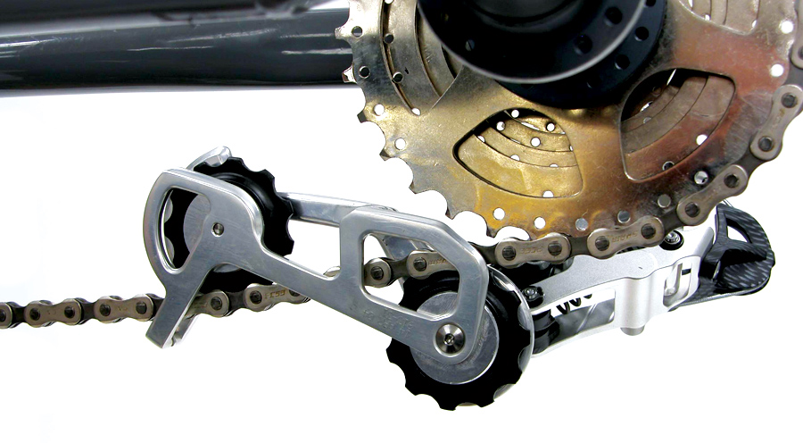

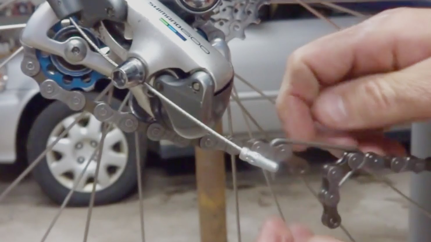

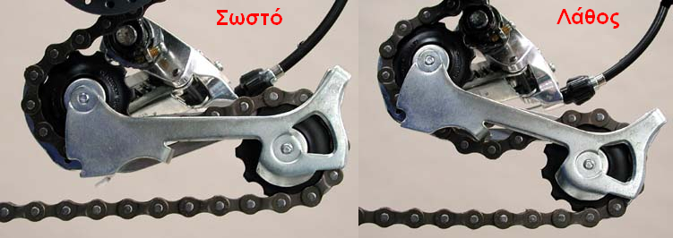

Δεν κόβεις αμέσως την αλυσίδα και κάνεις δοκιμές, δηλαδή (συγκρατώντας τη με ένα σύρμα) τώρα την περνάς μέσα από τον οπίσθιο εκτροχιαστή, τη βάζεις στους δύο μικρότερους δίσκους κι ελέγχεις αν ο οπίσθιος εκτροχιαστής διπλώνει με αποτέλεσμα η αλυσίδα να ακουμπά - τρίβεται με το τμήμα της στο άνω ροδάκι του οπίσθιου εκτροχιαστή ή στους δύο μεγαλύτερους δίσκους να είναι τέρμα τεντωμένη η αλυσίδα και ίσα-ίσα να ακουμπά στα ροδάκια του οπίσθιου εκτροχιαστή. (δες εικόνες)
Νομίζω πως 2+1 "οχτάρια" είναι πολλά και το ντεραγιέ δεν θα μπορεί να τη μαζέψει σωστά όταν στα μικρά γρανάζια. Το σωστό είναι ένα συν ταχυσύνδεσμο ή δύο όταν κλείνεις την αλυσίδα με πείρο.
