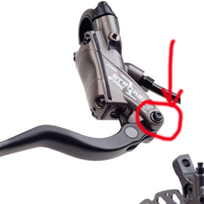

Καλησπερα παιδια μετα απο μια καταβαση απο τον Υμητο με ενα specialized big hit του 2008 , εφυγε το πιρακι που κραταει την μανετα πανω σε ολο το συστημα (ελπιζω οι photo να βοηθανε ).
Ρωτησα σε Tσiriko , Gatsoyli , frederic αλλα λενε πως υπαρχει ενα προβλημα με τον προμηθευτη ή κατι τετοιο.
Που αλλου μπορω να βρω αυτο το πιρακι?
Παιζει κανα site στο internet να το παραγγειλω σε περιπτωση που δεν το βρω σε μαγαζι?

Το rebuild kit, αφορα το σετ επισκευης της δαγκανας του δισκοφρενου, και οχι της "τρομπας" της μανεττας, απ' οπου εφυγε το πειρακι, οπως δειχνεις στη δευτερη φωτογραφια που παραθετεις.
Το συγκεκριμενο πειρακι που σου εφυγε, κοιταξε να δεις αν μπορεις να το αντικαταστησεις με καποιο αλλενοβιδακι, και καποια μικρη τορνοδουλεια.

Hayes δεν έχω, έχω όμως Tektro και μου έχει συμβεί και στις 2 μανέτες. Σε εμένα οι ποδηλατάδες ήταν πιο απόλυτοι: νέα δαγκάνα ("που να βρεις σκέτη, νέο σύστημα"...).
Βίδα, παξιμάδι ασφαλείας (ή 2 παξιμάδια) και συνήθισα τη νέα εμφάνιση.

Δεν νομίζω να το βρεις σαν ανταλλακτικό γιατί πριτσινάκι είναι. Οπότε ή βάζεις άλλο πριτσίνι ή βάζεις βίδα με παξιμάδι ασφαλείας και locklite.

τις ακριβείς διαστάσεις του;
αν έχεις το άλλο (τηε άλλης μανέτας) κάνε καμιά βόλτα σε κατάστημα με βίδες κτλ..
θα στο μετρήσουν με παχυμετρο και μπορεί να βρούν το ίδιο..
αλλιώς τόρνο..
κάνε μια γύρα θα βρείς πιό εύκολα την απάντηση..

Αν και το εφτιαξα προσωρινα με μια βιδα θα το παραγγειλω
