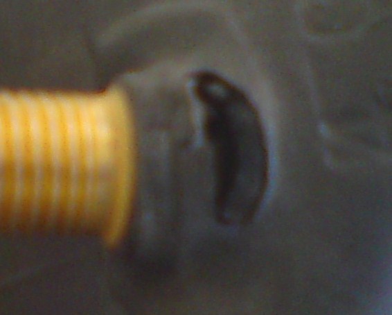

Παιδια, μου σκαει η σαμπρελα στο ιδιο σημειο, τι να κανω;

την ταλαιπωρείς πολύ όταν την βάζεις???
Lefteris-gft
Εικόνα Lefteris-gft
οχι γιατι ειναι γαληκου τιπου και την κληδονω
panoss
1. Κοίταξε τη φακαρόλα, μήπως σε αυτό το σημείο αφήνει ακάλυπτες τις ακτίνες και τρυπάνε τη σαμπρέλα;
2. Κοίταξε τη ζάντα σε αυτό το σημείο, μήπως έχει τίποτα; Καμιά προεξοχή, ο,τιδήποτε;
3. Κοίταξε ΠΡΟΣΕΚΤΙΚΑ το λάστιχο.
Στη φωτό δεν βλέπω τίποτα, ΕΙΝΑΙ ΠΑΡΑ ΠΟΛΥ ΘΑΜΠΗ.

μήπως φουσκώνεις με το χέρι και την ταλαιπωρείς...;
Lefteris-gft
Εικόνα Lefteris-gft
εκει που τελιωνη η βαλβηδα και αρχηζη η σαμπρελα εναι η σχησμη
Lefteris-gft
Εικόνα Lefteris-gft
ναι με το χερη τη φουσκονω αλλα το ποδηλατο το εχω ενα χρονο και μου σηνεβη τωρα
panoss
Φούσκωσες τη σαμπρέλα, σου κόπηκε κοντά στη βαλβίδα, έβαλες καινούρια κι έγινε πάλι το ίδιο;
Μάλλον τη φουσκώνεις με τρόμπα που πάει απευθείας πάνω στη βαλβίδα.
Φούσκωσέ τη (την επόμενη, καινούρια, σαμπρέλα) με τρόμπα που έχει σωληνάκι, π.χ σε ένα βενζινάδικο (η με τρόμπα δαπέδου).

Lefteris-gft wrote:
δεν γηνετε γιατι ειναι γαληκου τηπου.Ναι εχει γηνη 3φορες
Θα πας σε ένα ποδηλατάδικο και θα πάρεις αντάπτορα που μετατρέπει τη γαλλική βαλβίδα σε αυτοκινήτου. Είχα πάρει (από πράκτικερ νομίζω, μαζί με άλλους αντάπτορες για μπάλλες κλπ) 1 ευρώ, κάπου εκεί.
Τι κλειδώνεις είπες αγάπη μου; Κλειδώνουν και οι σαμπρέλες;
Μάλλον σφίγγεις την καταραμένη ροδέλα. Πέτα την αμέσως τη ρημάδα!
Όταν φουσκώσει, η ροδέλα πάει στη θέση της, αλλά μετά όταν η σ. ξεφουσκώσει η ροδέλα δεν αφήνει τη σ. να επανέλθει και... σκίζεται.

poma
apla balose thn fakarola ke prin balis thn kenourgia sabrela pano balths pano se ekino to shmio h monotikh tenia h duck tape (ifasmatinh)

Σωστό αυτό που λέει η i.alli.ellada. Αν το παρακάνεις με το σφίξιμο ταλαιπωρείς τη βαλβίδα. Συν το γεγονός ότι φουσκώνεις με το χέρι, ε δε θέλει και πολύ. Το έχω πάθει κι εγώ με μια κινέζικη no-name σαμπρέλα που είχε το καινούριο μου ποδήλατο. Από τότε έβαλα μια Continental, προσέχω να μη σφίγγω πολύ το δαχτυλίδι και τη φουσκώνω με τρόμπα δαπέδου. Κανένα πρόβλημα μέχρι τώρα. Επένδυσε σε μια καλή τρόμπα δαπέδου κι εσύ για να μην ταλαιπωρείς τη βαλβδίδα όταν φουσκώνεις ή τουλάχιστον θυμίσου να ξεσφίγγεις το δαχτυλίδι κάθε φορά που τρομπάρεις.

Το ότι τα είχε από τη μάνα του δε πάει να πει ότι δε μπορείς να αλλάξεις μια φορά πήρα και εγώ λάστιχα με τέτοιου είδους βαλβίδα (κατά λάθος κοίταξα μόνο διαστάσεις επειδή βιαζόμουν και όχι βαλβίδα) και μου σκίστηκαν στο ίδιο ακριβώς σημείο. Προφανέστατα δεν είχα βιδώσει στο σωστό σημείο το παξιμάδι κάτι παρόμοιο κάνεις και εσύ.
