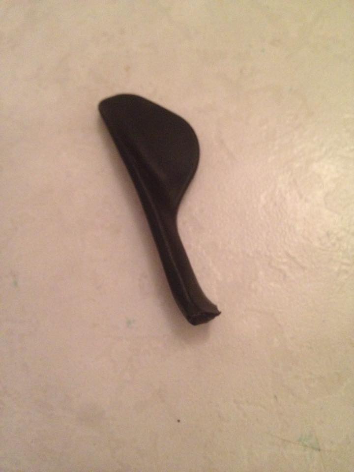

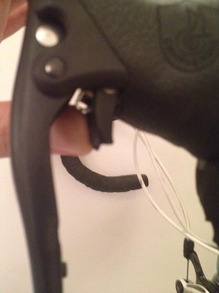

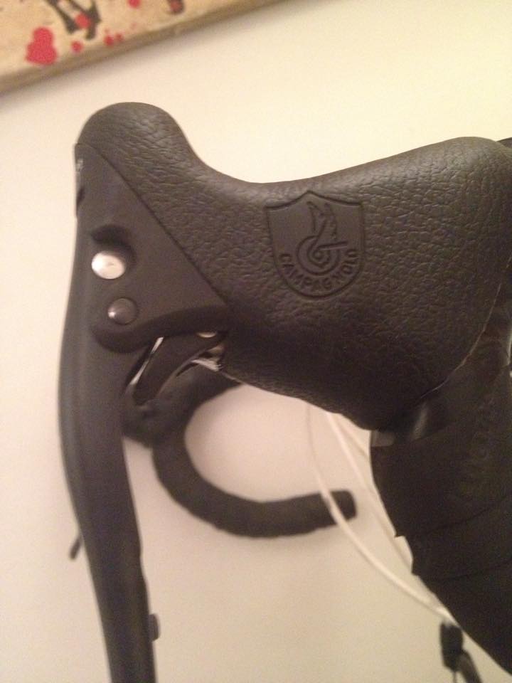

Καλησπερα υπαρχει σαν ανταλλακτικο αυτο το πλαστικο λεβιεδακι;
Εσπασε πανω στην αλλαγη που εκανα και ειναι για τον μεγαλο δισκο, πρεπει να αλλαχτει ολοκληρο τωρα;
Τι προτεινετε;

αποσο ξερω η campagnolo βγαζει καθε ανταλλακτικο για τα περιφερειακα της.
κατα πασα πιθανοτητα θα υπαρχει.τσεκαρε τον βογιατζη στη ροδο rmcbikes.
αλλιως απο κανα μεταχειρισμενο απο αγγελια ebay?
+1 στον xifias.
Άν είσαι Αθήνα, πάρε ένα τηλέφωνο και στο Cyclist.
Νομίζω ότι στις φθηνότερες σειρές (Xenon / Mirage) το λεβιεδάκι πάει μαζί με το μηχανισμό ενώ στις ακριβότερες είναι ανεξάρτητο.
1. Βρες τι περίπου χρονιάς είναι το χειριστήριό σου
2. Κατέβασε το αντίστοιχο spare parts pdf από την campagnolo.
3. Βρες το part number.
4. Μίλα με cyclist.
Αν υπάρχει το ανταλλακτικό, υπολόγισε 1-2 μήνες παράδοση.
Υπάρχει πάντα η εναλλακτική αγοράς από εξωτερικό ολόκλη-
ρου χειριστηρίου. Σε αυτή την περίπτωση θα πρότεινα να
πας σε διαφορετική σειρά από την campy ώστε να έχεις
μεταλλικούς λεβιέδες και όχι πλαστικούς.
