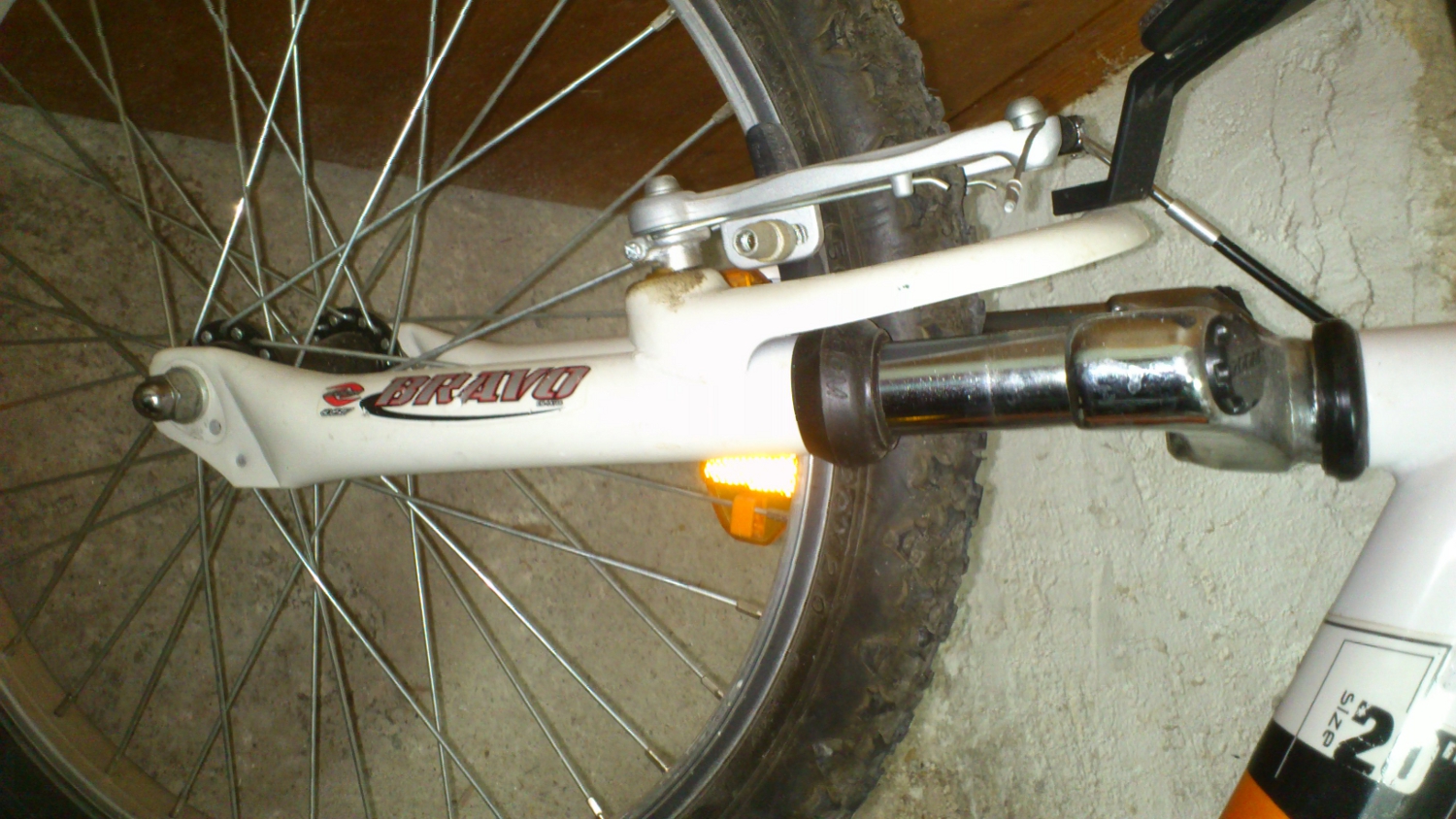

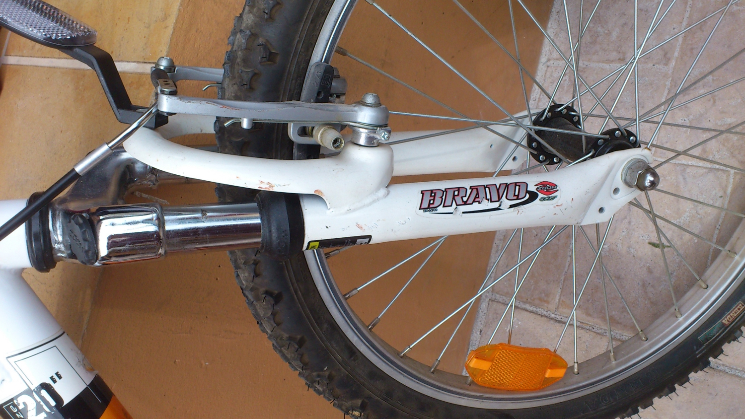

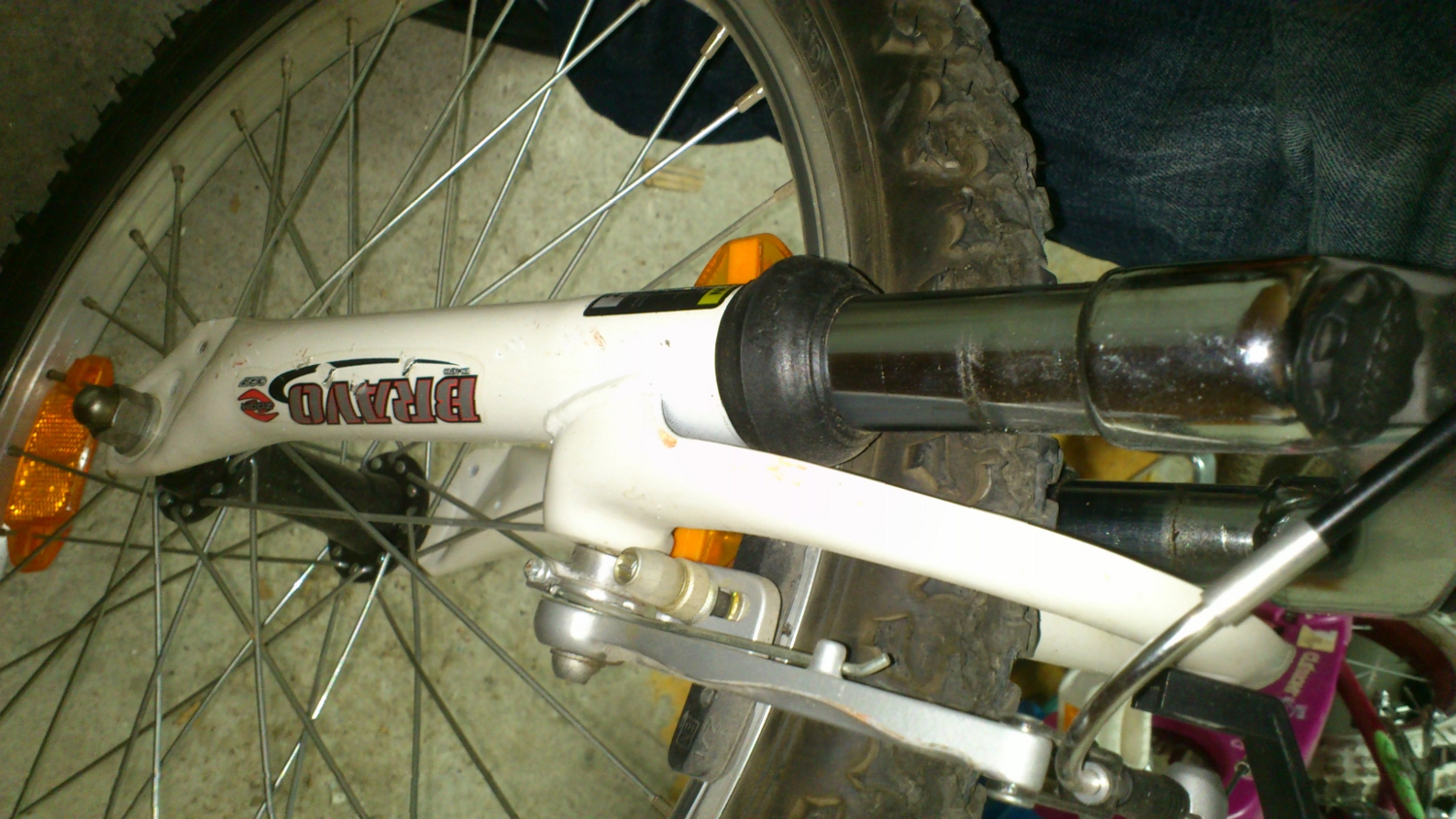

Λοιπόν το όλο θέμα έχει ως εξής.
Έχω πάρει ένα ποδηλατάκι για τον πιτσιρικά το οποίο έχει και ανάρτηση στο μπροστινό πιρούνι.
Το πρόβλημα είναι ότι η ανάρτηση είναι αρκετά σκληρή για να τη συμπιέσω ακόμη κι εγώ με το βάρος μου. Αυτό σημαίνει ότι στην ουσία η ανάρτηση είναι άχρηστη.
Το ερώτημα που τίθεται είναι εάν μπορεί να γίνει συντήρηση έτσι ώστε να επανέλθει στη φυσιολογική της λειτουργία ή όχι, και με ποιο τρόπο. Αν υπάρχει κάποιο εγχειρίδιο με φωτογραφίες θα με διευκολύνει αφάνταστα.
Παρακάτω θα βρείτε μερικές φωτογραφίες για να δείτε για τι πράγμα μιλάμε

Πρέπει να έχει κάποια βίδα στον πάτο των καλαμιών.
Ξεκίνα από εκεί, λογικά με άλεν και θα τη βρεις την
άκρη. Δε νομίζω να έχει ελατήριο μέσα, μάλλον ελαστομερή
θα βρεις. Αν έχει ελατήριο δεν μπορείς να κάνεις πολλά.
Ακόμα και να γρασάρεις δεν θα αλλάξει η σκληρότητά του.

.......πιθανότατα άλεν. Είναι αρκετά βαθιά. Μάλλον χρειάζεται μακρύ άλεν.
Έστω λοιπόν ότι την ξεβιδώνω. Τι γίνεται στη συνέχεια;
Παρε ενα φακο, και ριξε μια ματια μεσα στο καλαμι, να δεις τι κεφαλι εχει η βιδα. Το πιο πιθανο ομως, ειναι να ειναι τυπου αλλεν, οπως λες κι εσυ.
Αφου λυσεις αυτη την αλλενοβιδα (αν οντως ειναι τελικα τετοια) στα βαθη του καλαμιου, λογικα θα πρεπει τραβωντας την "μποτα" (=κινουμενο κατω τμημα, μεσα στο οποιο μπαινει το καλαμι του πηρουνιου), να λυθει το "συστημα".
Για να λυσεις την αλλενοβιδα, το πιο βολικο για να τη φτασεις, ειναι καρυδακι αλλεν καταλληλου μεγεθους συμβατο με το κεφαλι της βιδας, με υποδοχη για μανελλα 1/4 η 3/8 (ωστε να ειναι λεπτο και να χωραει να μπει μεσα στο καλαμι), με προεκταση, και καποια μανελλα/καστανια. Αλλενοκλειδο κλασσικο σχηματος Γ (ακομη και μακρυ), ισως να μη φτανει μεχρι την αλλενοβιδα, αν αυτη βρισκεται πολυ βαθεια.
Μετα, αφου τη λυσεις, βλεποντας και κανοντας. Παντως, μην περιμενεις να βρεις μεσα στις μποτες-καλαμια, ολα αυτα τα πραγματακια που φαινονται στο link που παραθετει ο eaglos. Στην περιπτωση σου, προκειται για απλουστερη κατασκευη.
Οποτε, ειτε θα βρεις ελαστομερη, η ελατηρια. Αν τα ελαστομερη εχουν "τελειωσει", τοτε δεν ξερω αν μπορουν να βρεθουν αλλα για αντικατασταση. Ισως αν ταιριαζουν απο καποιο αλλο μοντελλο...
Αν προκειται για ελατηριο, ισως να επιδεχεται καποια επισκευη/συντηρηση:
Καθαρισμα, ξεσκουριασμα, ξεκολλημα, γρασσαρισμα/λαδωμα, κι επανατοποθετηση.
Παντως, αν τελικα διαπιστωσεις πως το πηρουνι παραμενει κουτσουρο, και δεν λειτουργει σαν αναρτηση, μην εκπλαγεις. Το πιθανοτερο ειναι ο κατασκευαστης του να εκπλαγει, αν το πηρουνι λειτουργει κανονικα σαν αναρτηση.
Οπως και να'χει, μην απελπιζεσαι: Εμεις, πιτσιρικαδες θυμασαι να ειχαμε ποδηλατα με αναρτηση;

.........ποδήλατα με ανάρτηση (ούτε και σήμερα έχουμε). Και ευτυχώς δεν έχει παραπονεθεί ούτε ο πιτσιρικάς. Απλά επειδή εγώ έχω το δαιμόνιο του Κύρου Γρανάζη, είπα να την κάνω να δουλεύει αν γίνεται.
Είδα μέσα στο καλάμι κι έχει μία βίδα με άλεν κεφάλι. Σωστή η συμβουλή για προέκταση. Αυτό θα κάνω και θα δούμε τα αποτελέσματα.
Ευχαριστώ για τη βοήθεια

Έχεις ήδη δοκιμάσει να ρίξεις λιπαντικό εξωτερικά στις γλίστρες (σηκώνοντας τις πλαστικές τάπες-προστατευτικά) αρχικά τραβώντας προς τα έξω τα καλάμια, κι αφού "ποτίσεις", πιέζοντας προς τα κάτω;
Η όλη θεραπεία στις zoom είναι να λιπανθούν κ να φύγουν τυχόντα κατάλοιπα από τις γλίστρες.

........δεν το έχω δοκιμάσει. Θα αρχίσω από αυτό κι αν δεν γίνει τίποτε θα περάσω σε λύσιμο.
Σας ευχαριστώ όλους για τη βοήθεια
