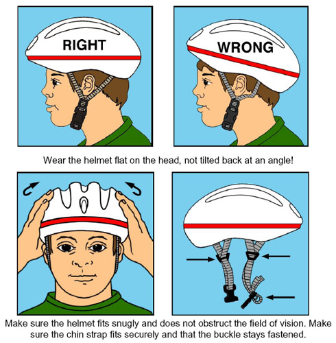

- Πριν ξεκινήσετε ελέγχετε ότι το παιδί είναι κατάλληλα προσδεμένο με τις ζώνες ασφαλείας (σώματος, πελμάτων) κι ότι φοράει κράνος.

Helmet Safety: presentation & standards
Easy Steps to properly Fit a Bicycle Helmet

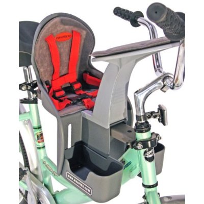

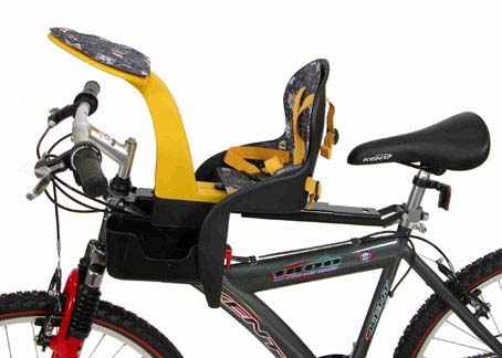

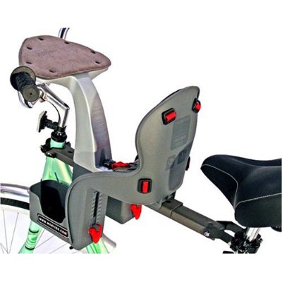

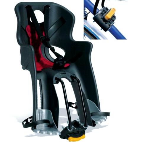

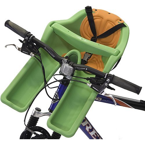

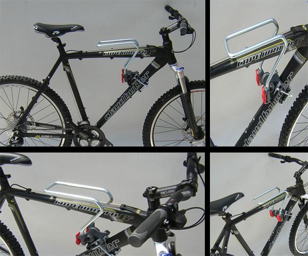

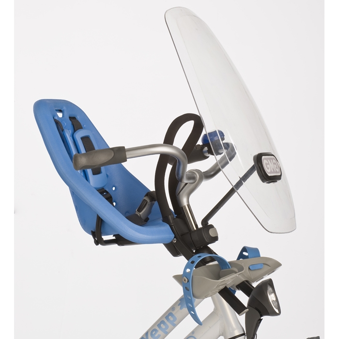

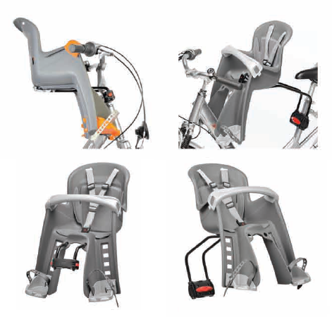

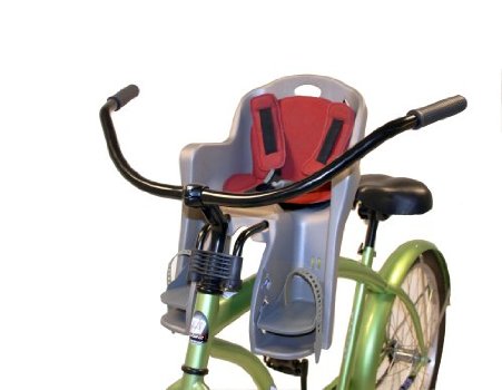

Εμπρόσθιο σύστημα πρόσδεσης

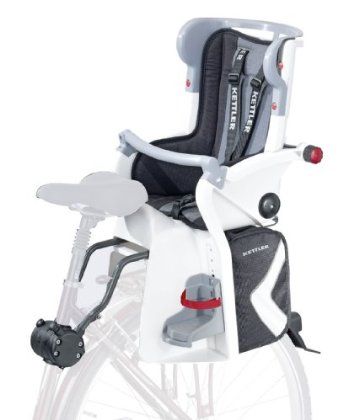

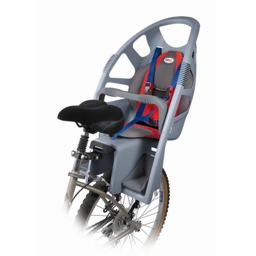

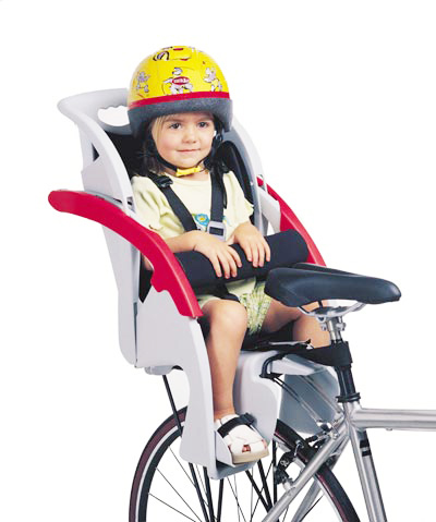

Οπίσθιο σύστημα πρόσδεσης

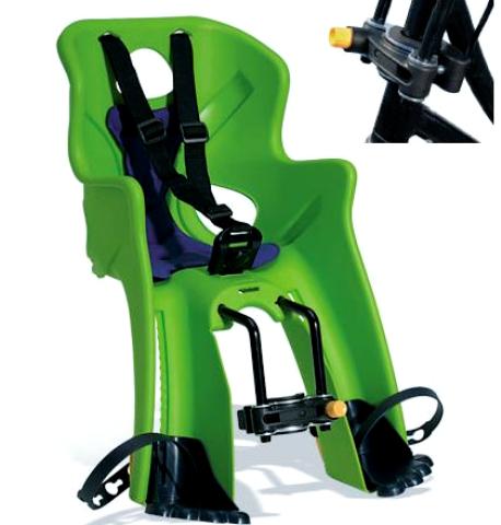

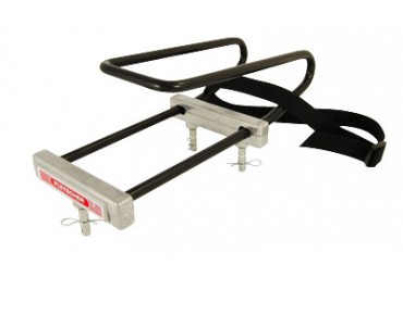

Μηχανισμοί πρόσδεσης

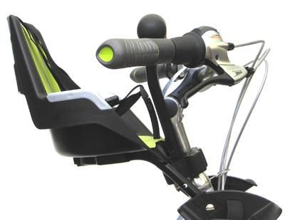

Για παιδί 2 έως 5 χρονών (Feva foam)
Για παιδί μεγαλύτερης ηλικίας

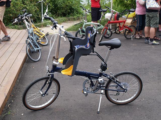

Παιδικό κάθισμα σε αναδιπλούμενο ποδήλατο
Δημοσίευσεις:

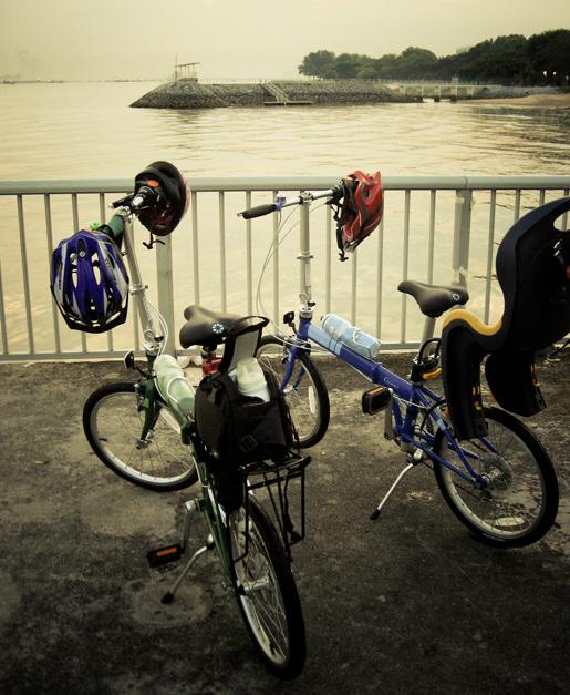

1η Προσαρμογή παιδικού καθίσματος σε dahon
2η Παιδικό κάθισμα στο σπαστό ποδήλατο
3η Child seat for the Dahon Speed D7 | Two D7 and a Child Seat (αγγλικά)
4η Dahon with Child Chair (αγγλικά)
Στην 3η δημοσίευση αναφέρεται ότι το παιδικό κάθισμα είναι το οπίσθιο Bellelli Cocoon Standard Detachable προσαρμοσμένο με το σύστημα πρόσδεσης Bellelli Multifix (αρχείο pdf).
