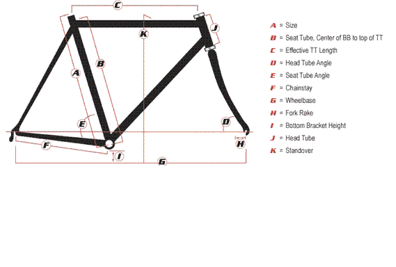

Έτσι χοντρικά γιατί στα μαγαζιά μπορούν και να σε τρελάνουν:
με ύψος 171,5cm και inseam 83,5cm τι μέγεθος fitness (για να μην πω κούρσα) θα ταίριαζε. Βασικά με ενδιαφέρει το A και το C της φωτογραφίας.
Δεν θα πάρω ποτέ ποδήλατο γιατί δεν θα ολοκληρώσω ποτέ τις μετρησεις μου και να σιγουρευτώ ποτέ για αυτές και το κατάλληλο μέγεθος.
Image icon Bicycle_frame measurements.gif11.75 KB

83,5 inseam είσαι για 54-56 στον κάθετο.
171,5 ύψος είσαι για 49-51 στο μέγεθος.
Το θέμα είναι ότι στην πρώτη περίπτωση
θα χρειαστείς πολύ κοντό λαιμό εκτός αν
έχεις τα χέρια του πιθήκου μέχρι τα γό-
νάτα :) Στη δεύτερη περίπτωση θα χρει-
αστεί να σηκώσεις σχετικά ψηλά το πα-
λούκι και παίζει να μη βολευτείς.
Σε κάθε περίπτωση καλύτερα ψηλά το παλούκι
παρά 6-7εκ λαιμό ή ταρζανιές με λαιμούς με
μεγάλες κλίσεις.
Αν είσαι άντρας τότε να ξέρεις ότι θα έχεις καλύτερη
τύχη σε "γυναικείες" γεωμετρίες καθώς εκεί θα βρεις
ποδήλατα για μακρυά πόδια και όχι αντίστοιχο ύψος.
Μπες εδώ
www.competitivecyclist.com και πήγαινε στο fit
calculator πάνω δεξιά. Κάνε τις μετρήσεις και
κάνε paste τα τρια fits που βγάζει στο τέλος.
Όταν λες στον "54-56εκ στον κάθετο" εννοείς το Α;
Και "μέγεθος" σύμφωνα με το σχήμα είναι πάλι το Α.
Αλλά μου γράφεις να κοιτάζω το C!
Δηλαδή αυτό που καταλαβαίνω είναι ότι έχω μεγάλο inseam για το ύψος μου...
Το πρόβλημα που έχω στο τωρινό μου ποδήλατο με μέγεθος 60 το A και 57 το C είναι αυτό ακριβώς που περιγράφεις: Κρεμιέμαι στο τιμόνι. Το θέμα είναι ότι τι θα πει να κοιτάζω γυναικείες γεωμετρίες (αντρας είμαι). Υπάρχουν αντρικές και γυναικείες κούρσες όπως π.χ. στα ποδήλατα πόλης; Ακόμα και στα ποδήλατα πόλης νόμιζα πως τα ονομάζουν "γυναικεία" γιατί απλά είναι χαμηλής εισόδου.
Ευχαριστώ eaglos νομίζω ότι θα καταλήξω να προτιμήσω μικρό μέγεθος για να είναι μικρό και το C και μάλλον θα αλλάζω δισκοβραχίωνα σε μεγαλύτερο αν δεν βολευτώ.
