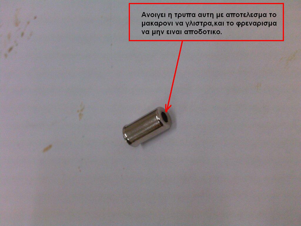

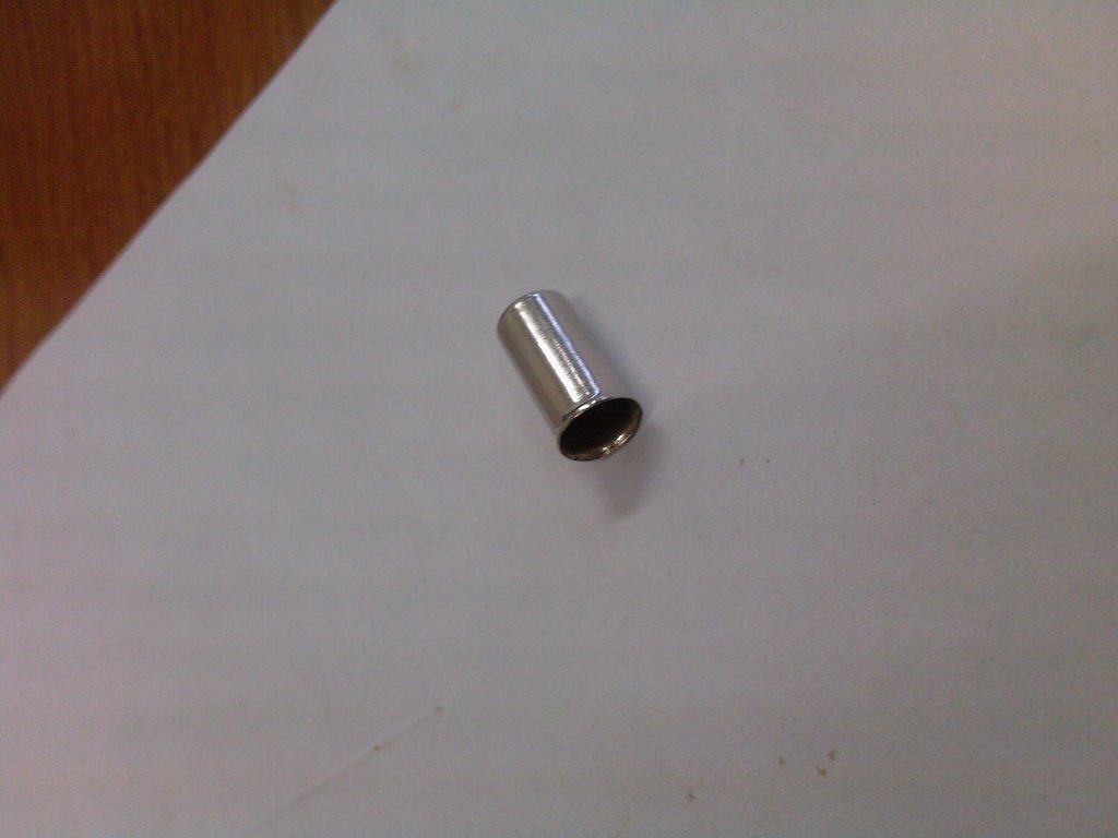

Φιλοι μου εχω ενα προβλημα.
Οι ταπες που μπαινουν στα τελειωματα απο τα μακαρονια, τα οποια περιεχουν τις ντιζες των φρενων,ανοιγουν στο τελειωμα τους με αποτελεσμα το φρενω να μην ειναι το αναμενομενο.
Ξερεται κατι για να το διωρθωσο αυτο???
Ευχαριστω.

Πάρε ένα νέο σετ από τέτοια τερματικά καλωδίων.
Δεν μου έχει συμβεί κάτι ανάλογο, συνήθως αλλάζω συρματόσχοινα, αλλάζω καλώδια αλλά αυτά τα τερματικά μου κράτανε και αφήνω τα ίδια.
Επίσης, έτσι το γράφω, ίσως να είναι σχετικό με την περίπτωση.... για βελτίωση του φρεναρίσματος...
Καθάρισε το μακαρόνι όπως το λες με κανα WD40, και μετά βάλε λίγο λεπτό λαδάκι. Και φυσικά αν τα συρματόσχοινα είναι παλιά / σκουριασμένα άλλαξέ τα (κόστος περίπου 0,50 ευρώ).
Μετά κοίτα τακάκια και στεφάνια, πρώτα ένα χέρι με λεπτό - λεπτό γυαλόχαρτο και μετά με καθαρό πανί.

1. μηπως ειναι πιο μακρυ το μακαρονι απο οτι πρεπει ;
2. μηπως δεν ειναι καλα κομμενο το μακαρονι και "γλυστραει" απο την τρυπα της ταπας ;

Τώρα που τα ξαναδιάβασα, ίσως να έχει φθαρεί το καλώδιο / μακαρόνι στις άκρες του και να δημιουργεί πρόβλημα, είτε γιατί δεν μένει στη θέση του (διέρχεται από το τερματικό, άρα μειώνεται σε μήκος και τα φρένα ΔΕΝ πιάνουν σωστά), είτε γιατί έχει ξεφτίσει / αλλοιωθεί και τρίβει το συρματόσχοινο.
Τσέκαρέ το και κόψε ΕΛΑΧΙΣΤΑ όποια άκρη έχει φαγωθεί. Μετά καθάρισε όπως έγραψα παραπάνω και ξαναρύθμισε τα φρένα (ούτως ή άλλως γιατί θα έχεις βγάλει το συρματόσχοινο από μέσα...).
Ολα αυτα που λετε τα εχω κανει παιδια.
Το συρματοσχοινο ειναι καινουργιο, οπως και το μακαρονι.
Ειναι η δυτερη φορα που μου γινεται αυτο σε διαστημα μιας εβδμαδας και υποψιαζομαι μηπως ο ρεγουλατορος απο την μανετα του φρενου, το οποιο και αυτο ειναι καινουργιο,ειναι καπου ελατωματικος.
Δεν ξερω τι αλλο να φταιει.
Λεω να προσθεσω μροστα απο το κυλιδρακι της φωτογραφιας ενα μικρο παξιμαδακι,σαν λυση.Τι λετε???
Ευχαριστω.
προταση μου ειναι : μικρη ροδελα
μονο στην μανεττα το παρουσιαζει ;
παρατηρησε τους 2 ρεγουλατορους. μηπως ο ενας εχει φθορες ; μηπως εχει ραγισει ;
έχω διαπιστώσει πως με μικρό κόστος, και αλλάζοντας τα σύρματα με ανοξείδωτα shimano και τα μακαρόνια με αντίστοιχα της εν λόγω φίρμας, η απόδοση των φρένων βελτιώνεται σημαντικά. Τουλάχιστο στο ζήτημα της ομαλότητας λειτουργίας και απόκρισης της μανέτας.
Εκτος των αλλων που αναφερονται (σωστο κοψιμο μακαρονιων,καλης ποιοτητας μακαρονια-ντιζες, κλπ), αν οντως εχουν προβλημα τα τερματικα των μακαρονιων, και φαρδαινουν οι τρυπες τους οπως λες, φροντισε να τοποθετησεις τετοια τερματικα της Shimano, τα οποια ειναι ενισχυμενα στο σημειο που περναει το συρματοσχοινο(παχυτερο μεταλλο τοπικα), και δεν παρουσιαζουν ποτε προβλημα.
