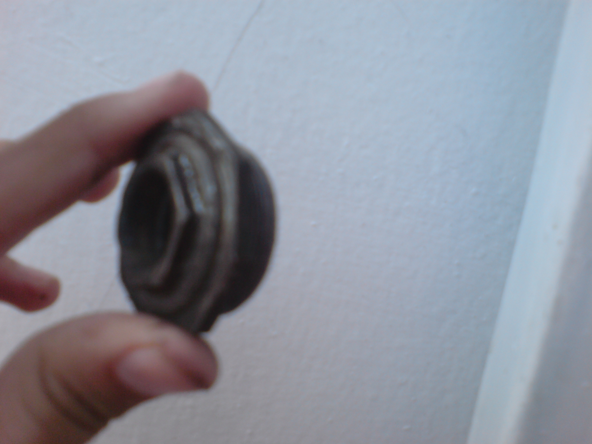

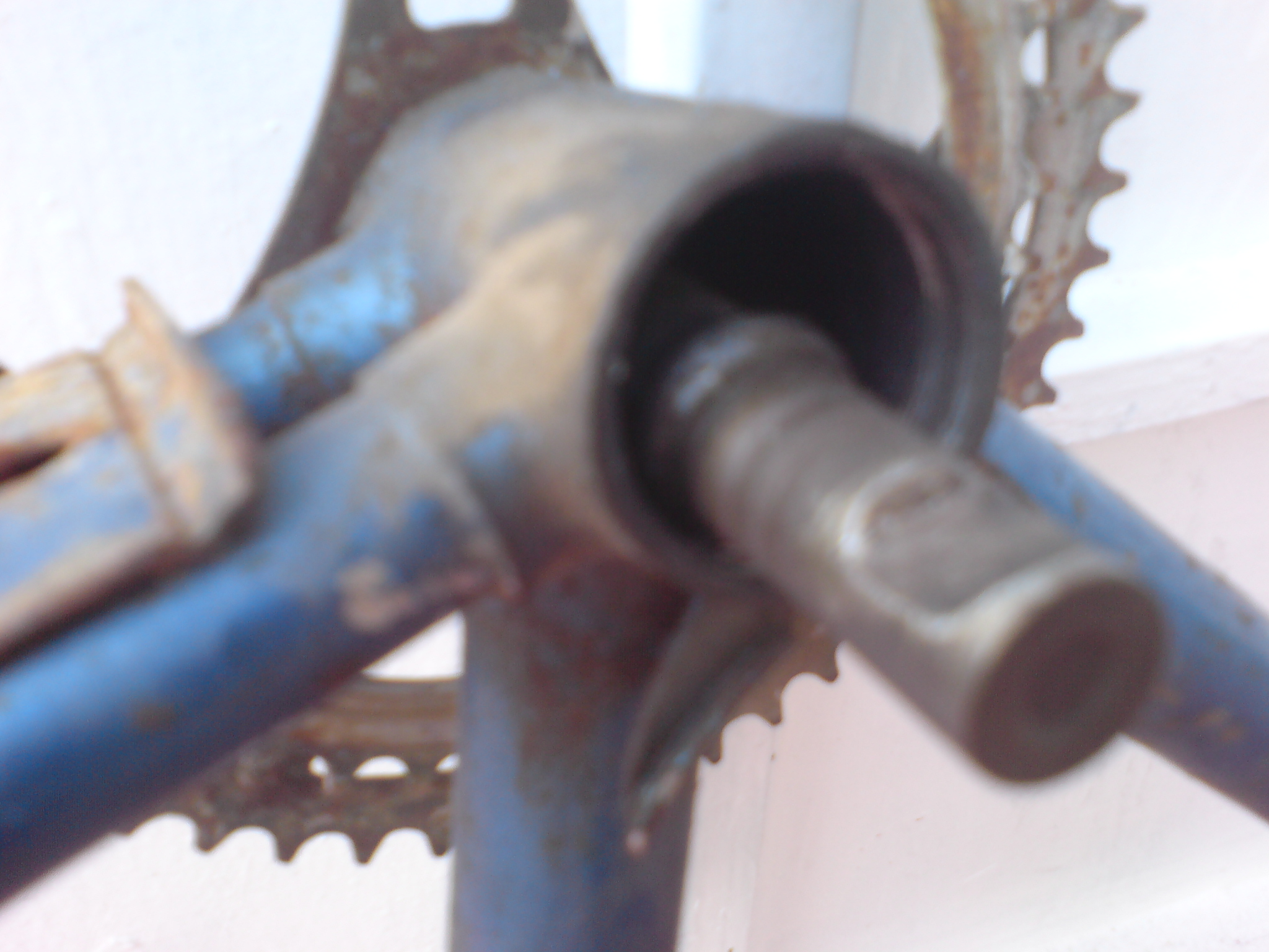

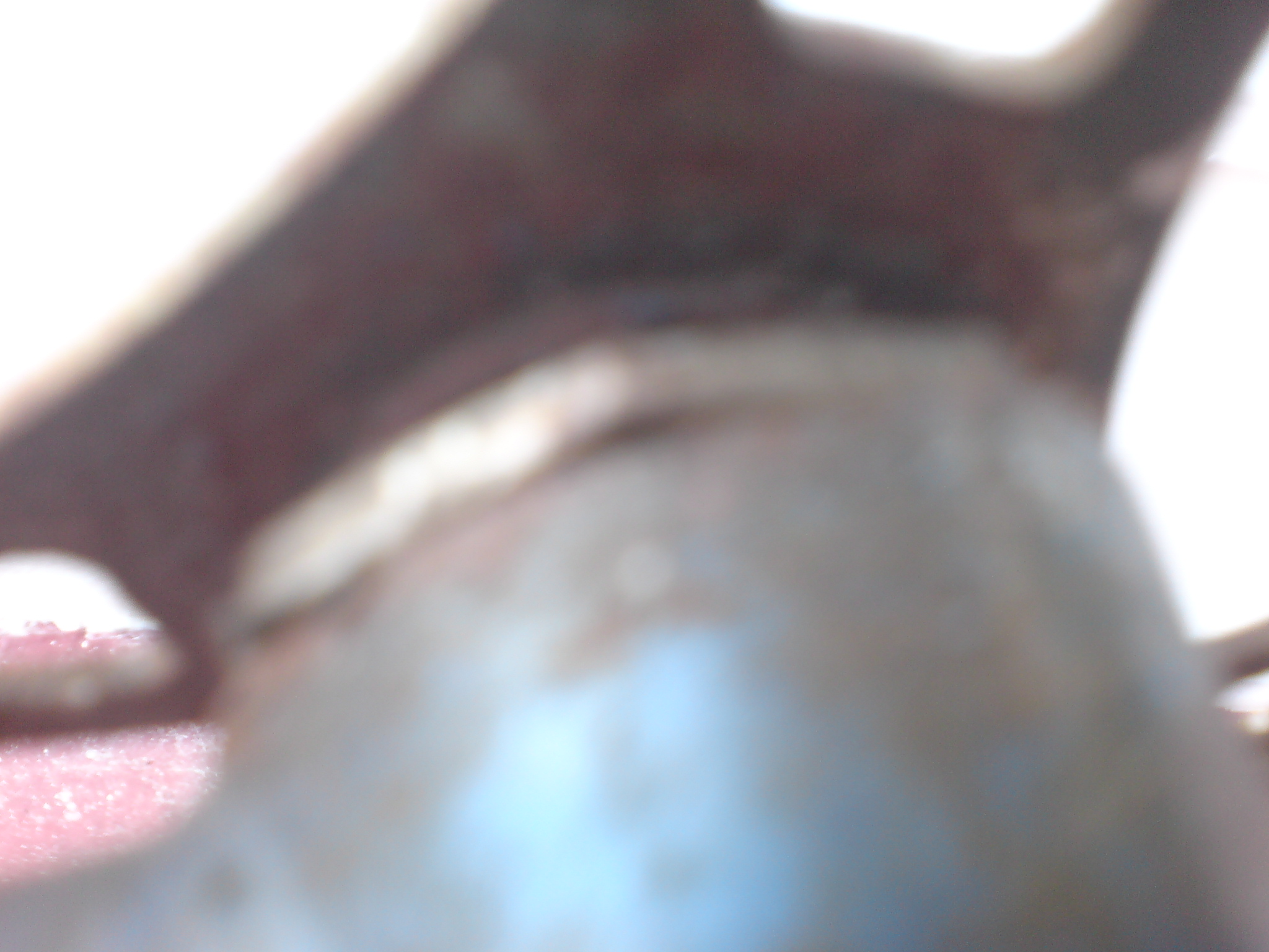

Καλησπερα παιδια....εχω ενα προβλημα με την μεσεα τριβη θελω να την ααλλαξω εχω παλιο κουρσακι ξερετε αν μπορω να κρατησω τα 2 παξιμαδια δεξια και αριστερα γιατι ο σκελετος εχει σπιρομα πανω του οχι κατι που να βγενει...δειτε φοτο και πειτε μου αν μπορειτε να με βοηθισετε ευχαριστω εκ των προτερων...αα και αν γινετε μπορω να βαλω δισκοβραχιονα μτβ η μονο κουρσας γιατι γι αυτο ρωταω τα παραπανω διοτι θελω να αλλαξω δισκοβραχιονα

..ο σκελετος σου, εχει το συνηθισμενο σπειρωμα (24 tpi), και ΔΕΝ ειναι Raleigh(26 tpi), η παλιος Γαλλικος (με επισης "περιεργο" σπειρωμα και διαμετρο σπειρωματος), μπορεις να βαλεις οτι μεσαια τριβη θελεις (ανοιχτη οπως η δικη σου, σφραγιστη, octalink, hollowtech II), αρκει το μηκος του αξονα της να ειναι τετοιο που να μην χαλαει το chain line που εχεις τωρα.
tpi:threads per inch
chain line: Δες εδω: http://www.sheldonbrown.com/chainline.html
Υ.Γ. Πολυ θολες φωτογραφιες...
