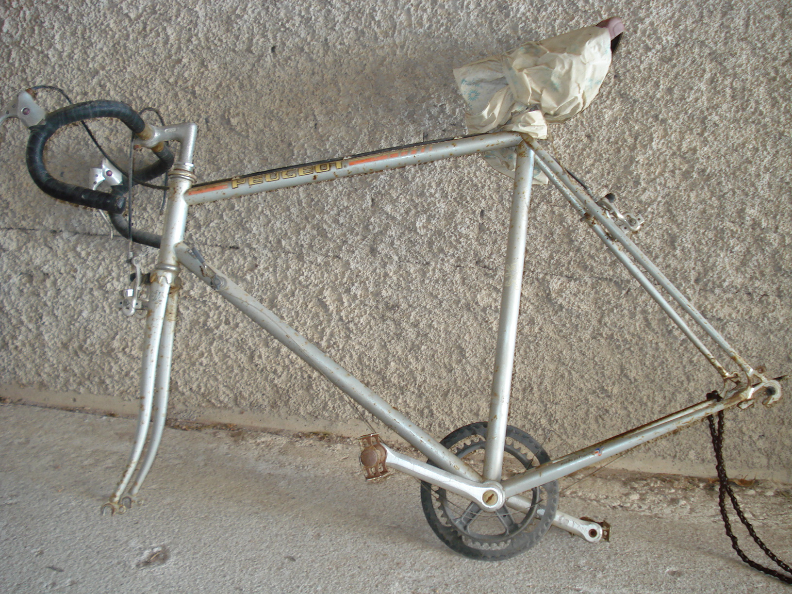

εδώ και αρκετό καιρό έλεγα να αγοράσω ποδήλατο για τις καθημερινές μετακινήσεις μου αλλα απο τοτε που ανακάλυψα το forum μου μπήκε και η ιδέα να αναπαλαιώσω το παλιό μου ποδήλατο και να μην αγοράσω νέο.
το πρόβλημα μου ομως ειναι οτι δεν ξερω απο που να αρχίσω και πως;
και για αυτο θελω τις πολύτιμες συμβουλές σας.
εχω βαλει συνημμένες φωτογραφίες του ποδηλάτου.

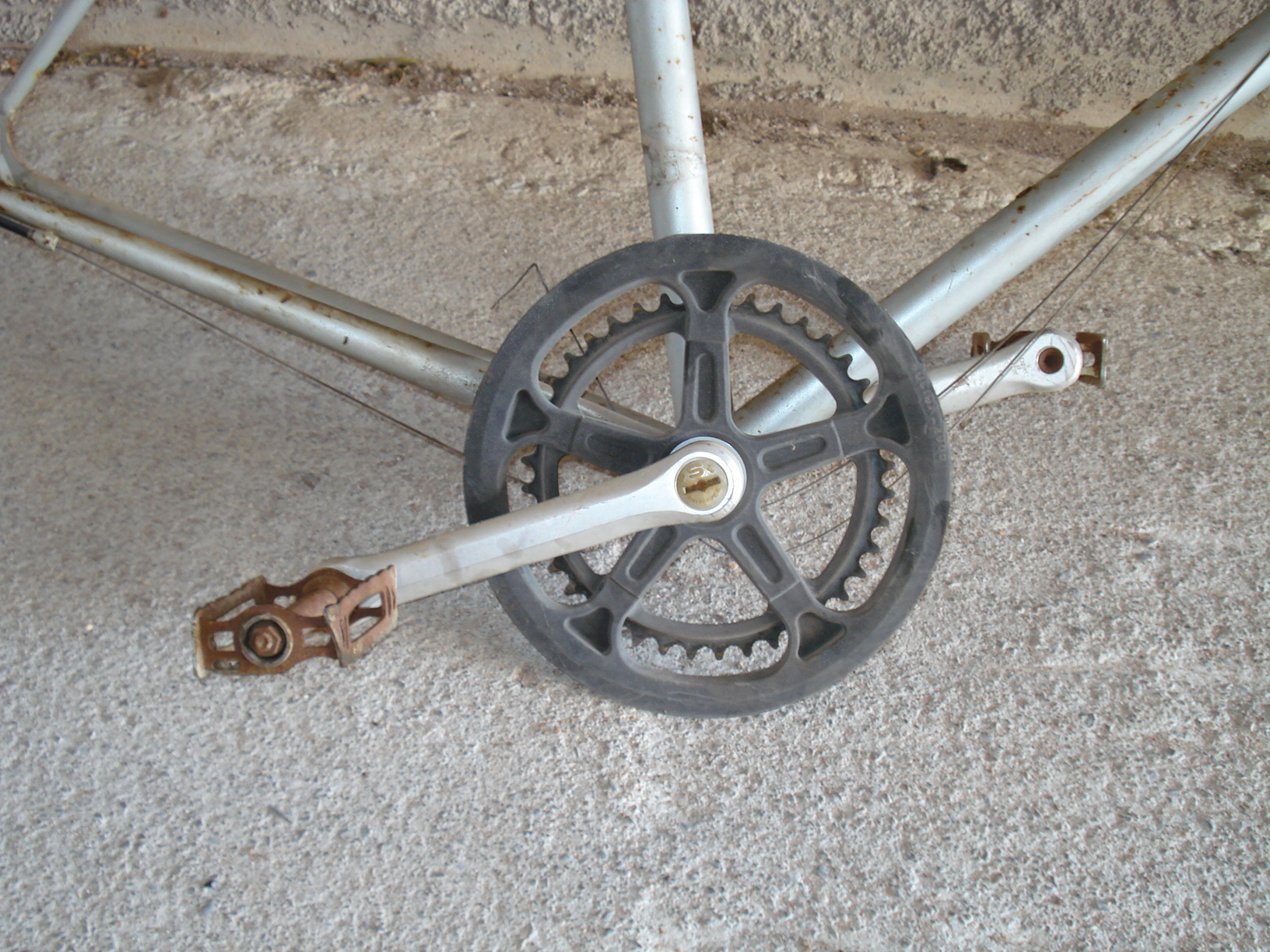

Για αρχή, εάν έχεις τα εργαλεία, αφαίρεσε τον δισκοβραχίονα, τιμόνι λαιμό και φρένα, τα βγάζεις και χωρίς ειδικά εργαλεία. Σε ποδηλατάδικο για καθάρισμα και γρασσάρισμα της μεσαίας τριβής και μάθε αν έχεις γαλλικό ή αγγλικό σπείρωμα στα πάσα της. Με ένα ελαφρύ λάδι και σφουγγαράκι κουζίνας, τρίψε πολύ-πολύ απαλά τις σκουριές όπου είναι επιφανειακές. Θα δείς κατευθείαν ένα άλλο ποδήλατο. Για αρχή αυτά και εδώ είμαστε.

Κοίτα σε μία πρώτη φάση αν σου κάνει το ποδήλατο σαν μέγεθος.
Μην μπεις στη διαδικασία να καθαρίζεις, τρίβεις, αγοράζεις ανταλλακτικά κλπ κλπ και μόλις είσαι έτοιμος να ξεχυθείς στους δρόμους διαπιστώσεις ότι το ποδήλατο σου είναι μικρό ή μεγάλο.
Εκτός αν θέλεις να το φτιάξεις για συναισθηματικούς λόγους...
spakas
ο οριζόντιος σωλήνας ειναι 56 cm και ο κάθετος 54 cm , εγω εχω υψος 183cm
το ποδήλατο μεχρι και το '93 το χρησιμοποιούσα και δεν θυμάμαι να με ενοχλούσε το μέγεθος του
απο αυτα τα χαρακτηριστικά ξερει κανεις να μου πει αν μου κανει ως μεγεθος
