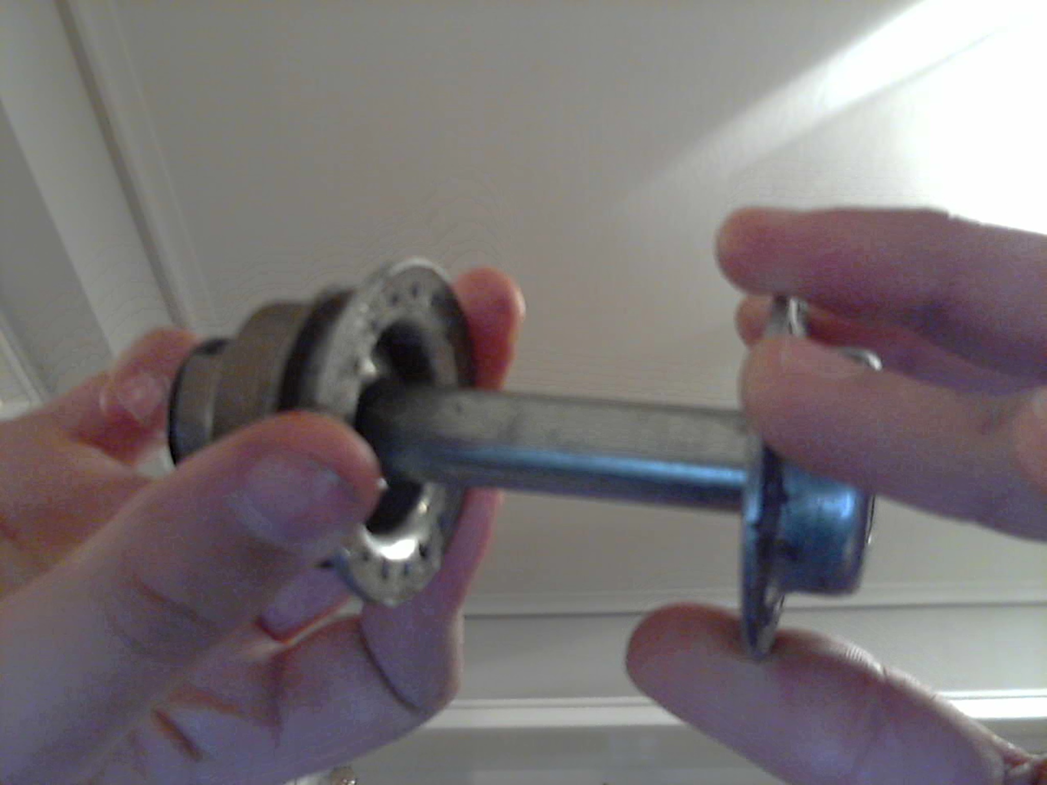

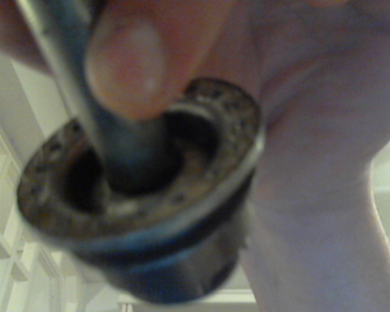

Όπως διέλυσα την πίσω ρόδα απο ένα παλιό κουρσάκι για να την καθαρίσω και να περάσω νέες ακτίνες παρατήρησα κάτι με το κέντρο... πήγα να βγάλω την καστανιά και άρχισε να γυρίζει όλο το κομμάτι που έχει τις βόλτες τις καστανιάς για να βιδώσει.., διορθώνεται αυτό;; πειράζει να το βάλω έτσι όπως είναι;;
παραθέτω εικόνα για να δείτε ποιό κομμάτι εννοώ..
προσέξτε πως έχει βγει το γράσο από μέσα απτα ρουλεμάν για να καταλάβετε.
Image icon Picture 16.jpg152.58 KB
Image icon Picture 17.jpg379.6 KB

όπως βλέπετε στην εικόνα 17 το χέρι μου απ'την αριστερή μεριά μπορεί άνετα να γυρίσει μαζι με την καστάνια και το κομμάτι που βιδώνει, κρατώντας βέβαια κόντρα απ΄την άλλη μεριά
...αλλα και στη 16, βλεπουμε οτι δε βλεπουμε τιποτα. Με τι καταφερες να τραβηξεις τοσο θολες φωτογραφιες;
Εν πασει περιπτωσει, αν κρατωντας τη μια φλαντζα του κεντρου (το δισκο με τις τρυπες για τις ακτινες) σταθερη με το ενα χερι, και μπορεις με το αλλο χερι να περιστρεφεις την απεναντι φλαντζα, τοτε το κεντρο σου εχει αφησει χρονους, και αυτο που το κραταει να μη γινει δυο κομματια εν ωρα λειτουργιας, ειναι ο αξονας με τους κωνους (και τις μπιλλιες).
Πολυ συχνα, σε παρομοιες περιπτωσεις, αν τραβηξεις με δυναμη την μια φλαντζα αντιθετα/μακρια απο την αλλη, εχουν την ταση να αποχωριζονται η μια απο την αλλη, και να γινονται απο δυο χωρια χωριατες.
Συνηθως το παθαινουν αυτο τα παλια σιδερενια/ατσαλινα κεντρα, τα οποια ειναι φτιαγμενα απο 3 πρεσσαριστα κομματια, διαφορετικα μεταξυ τους.
Οπως καταλαβαινεις, αν συμβαινει αυτο στην περιπτωση σου, τοτε ειναι η καταλληλη στιγμη, για να αρχισεις να ψαχνεις για ενα καινουριο πισω κεντρο.
