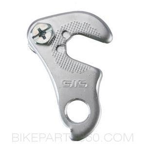

Καλησπέρα,
Προσπαθώ να βρώ ενα αντάπτορα (νυχι) που προσαρμόζει ο οπίσθιος εκτροχιαστής πάνω στο σκελετό. (Ο εκτροχιαστής που έχω είναι ένας καινούριος acera.)
Μήπως μπορείτε να δώσετε καμία πληροφορία για μαγαζία εξαρτήματα και κόστος?
Ο σκελετός μου ειναι 20ετίας και δεν έχει ειδική θέση γι αυτό.
http://imageshack.us/photo/my-images/839/framenk.png/
Ευχαριστώ.

http://www.ridemonkey.com/forums/f85/does-anyone-make-bolt-derailleur-ha...
http://www.ebay.com/itm/Index-Derailleur-Hanger-Plate-with-Nut-and-Bolt-...
οι συγκεκριμένοι λέγονται index derailleur hangers αν θες να ψάξεις και σε ηλεκτρονικά καταστήματα πέρα του ebay...

Βέβαια μπορείς να πας σε κανέναν Τσιπίδη ή Αλτιπαρμάκη, που σίγουρα θα έχουν κάτι τέτοιο. Θα γλιτώσεις και χρόνο και χρήμα, γιατί θα γλιτώσεις τα μεταφορικά... (άχρηστη πληροφορία: SIS = Shimano Index System)

Ευχαριστώ για τα Links, κριμα γιατι μολις παρελαβα μια παραγκελια που είχα κάνει απο rose.de αλλα δεν ήξερα ότι χρειάζεται και αντάπτορα.
Υπάρχει κάνενα μαγαζί εδώ που να φέρνει τετοια οικονομικά??
