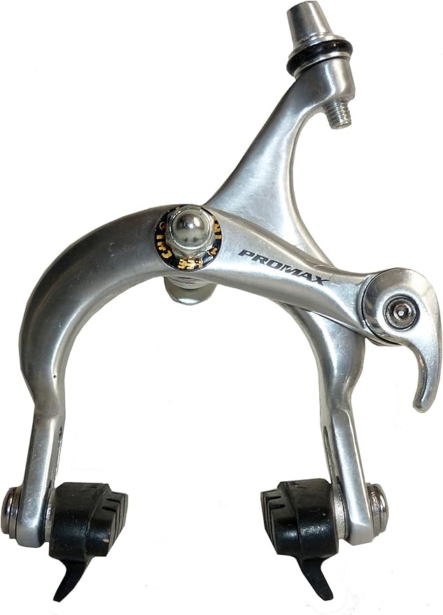

Καλημερα τελικά πήρα αυτα
https://www.podilatada.gr/PARTS/RIM-BRAKES/1041-99998958
τωρα αν είναι της προκοπής θα δείξει δε ξέρω από μάρκες!
Μια χαρά θα είναι!
Απλά, έχω την αίσθηση ότι δεν είναι αυτά στη φωτογραφία στο μαγαζί γιατί φαίνεται να έχουν πολύ μικρότερο εύρος.
Μάλλον είναι τα παρακάτω...

Ελπίζω να κάνουν γιατί έχει μέγιστο άνοιγμα 64mm
