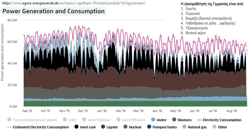

H Γερμανία παράγει 30% του ηλεκτρικού της ρεύματος από ΑΠΕ (2014). Είναι η χώρα που έχει την μεγαλύτερη χρήση ΑΠΕ στον κόσμο. Υπήρχαν στιγμές που η Γερμανία παρήγαγε μέχρι το 74% της ζήτησης ηλεκτρικού ρεύματος από ηλιακή και αιολική ενέργεια.
Θυμόμουν οτι κάπου είχα δει ένα βίντεο για το πώς η Γερμανία έγινε η χώρα με το μεγαλύτερο ποσοστό ηλεκτρισμού από ΑΠΕ και πώς το έκανε αυτό.
Το είχα δει στο ντοκυμαντέρ This Changes Everything. Την κατέβασα και το επιβεβαίωσα. Είναι γύρω στο 1:16. Αναφέρει οτι η στροφή προς τις ΑΠΕ ξεκίνησε απο τους πολίτες, όχι από την κυβέρνηση, η οποία συνεχίζει να προωθεί λιτότιτα και μη ανανεώσιμες πηγές ενέργειας σε άλλες χώρες (εδώ δείχνει φωτό της Μέρκελ με τον Τσίπρα). Πρώτα διαδήλωσαν για να καταργήσουν την πηρυνική ενέργεια. Μετά διαδήλωσαν για τις ΑΠΕ και έφτιαξαν πολλές εταιρίες παραγωγής ηλεκτρισμού με μορφή coop. Με τις ΑΠΕ δημιουργήθηκαν 400.000 θέσεις εργασίας.

Το 2015 η Γερμανία είχε 30% παραγωγή από ΑΠΕ. Από αυτό το 30%, το 13% ήταν από Α/Γ. Μιλάμε δηλαδή για το 0,039% του συνόλου της πα-
ραγωγής. Από αυτό το 30%, το 6% ήταν από Φ/Β. Μιλάμε δηλαδή για 0,018% συνόλου της παραγωγής.
Για να φτάσουν σε αυτό το γελοίο 0,057% της συνολικής παραγωγής,
έχουν φυτέψει 46,2GW Α/Γ + 36,6GW Φ/Β = 82,8GW.
Αντίστοιχα, 21,1GW λιγνίτη έδωσαν το 24% της παραγωγής. Δηλαδή με
το 1/4 της εγκατεστημένη ισχύς τον Α/Γ+Φ/Β, πήραν +400%
παραγώμενο ρεύμα.
Θα δείτε επίσης το παράδοξο ότι οι Α/Γ έδιναν 88TWh αλλά παρήγαγαν
μόνο το 0,039% της συνολικού ρεύματος όταν ο λιγνίτης με 155TWh
παρήγαγε το 24% του συνολικού ρεύματος. Και το μέγα ερώτημα είναι
"Που πάει αυτή η περίσια ρεύματος από τις Α/Γ;" Α) Μας καίει το
δίκτυο ή Β) Το εξάγουμε (πετάμε) στους υδροηλεκτρικούς γείτονες
και μετά πουλάμε μούρη ότι είμαστε Green;
Αυτά από εμένα, δεν μπορώ να κάνω πιο ξεκάθαρο το πόσο μούφα είναι
η όλη φάση με τις Α/Γ ως εναλλακτική συμβατικών μονάδων και το πό-
σο μούφα είναι ότι οι ΑΠΕ μειώνουν το CO2. Θέλει προσοχή όταν δια-
βάζουμε % και παπάτζες δεξιά και αριστερά για πράσινες χώρες και
πράσινα άλογα.

Χρειάζεσαι μεγαλύτερη εγκατεστημένη ισχύ στα αιολικά από τις συμβατικές.
Το θέμα είναι ότι η εγκατεστημένη ισχύς είναι κάτι απλά θεωρητικό και μόνο για σύγκριση μεταξύ ίδιων τεχνολογιών.
Μεγάλη εγκατεστημένη ισχύς και μικρή παραγωγή δεν σημαίνει μεγάλες απώλειες, αυτό που λες πετιέται.
Απλά δεν παράγεται. Δεν έχει υπάρξει ποτέ.
Οι απώλειες είναι μεγαλύτερες στις συμβατικές τεχνολογίες.
Εκεί δλδ. καις 100 μονάδες ενέργειας λιγνίτη για να πάριες π.χ. 20 με 30 μονάδες ενέργειας ρεύματος.
Επίσης, στην περίπτωση που θεωρείς ότι παράγεται περισσότερο και το πουλάνε στις γειτονικές χώρες, μπορεί να ισχύει, αλλά δεν είναι αυτό που υπολογίζεις.
Το 12% που λέει το διάγραμμα είναι εγχώρια παραγωγή... τόσο είναι.
Θα πρέπει να δεις την εγχώρια κατανάλωση.
Το θέμα είναι ότι το ρεύμα είναι ρεύμα και όταν μπει στο δίκτυο δεν αλλάζει χρώμα ανάλογα με την προέλευση του.
Οπότε, στην κατανάλωση δεν μπορείς να ξέρεις ποιο είναι από ΑΠΕ κλπ.
Άρα, αυτό που πουλάνε δεν ξέρεις αν είναι ρεύμα ΑΠΕ ή λιγνιτικό.
Γι' αυτό, πάντα ο δείκτης είναι ποσοστό συνολικής παραγωγής ΑΠΕ προς συνολική κατανάλωση.
Αναφέρομαι σε περίσια ρεύματος την οποία κάπου πρέπει
να στείλεις. Σε μια συμβατική μονάδα μειώνεις την πα-
ραγωγή εαν πέσει η ζήτηση.
Σε μια Α/Γ όσο θα φυσά θα σου παράγει ρεύμα το οποίο αν
είσαι τυχερός και το χρειάζεσαι έχει καλώς, αν πάλι δεν
το χρειάζεσαι θα πρέπει να το πετάξεις στους γείτονές
σου ή να το αποθηκεύσεις στους ταμιευτήρες σου.
Επίσης, το να έχεις εγκατεστημένη ισχύ η οποία να δουλεύει
στην τύχη και όχι όποτε την χρειάζεσαι, δεν το λες και λύση.

Αρκεί να είσαι ανάμεσα σε υδροηλεκτρικούς γείτονες
οι οποίοι να είναι ικανοί να αποθηκεύουν το άχρη-
στο ρεύμα που τους πετάς όποτε έχει κέφια ο στρα-
τηγός άνεμος και παράλληλα δεν έχεις ζήτηση.
Πχ η Αυστρία που είναι ο μεγάλος κουβάς της Γερμανίας
είχε κάποια "θεματάκια" με τις ΑΠΕ των Γερμανών.
"Weather-driven surges of German solar and wind power may
lead to higher costs for Austria as its grid is forced to
take measures to avoid breaking down..
Austria already must deal with a constant unwanted supply
of 2,000 megawatts of power from northern Germany that
flows into its grid via Poland and the Czech Republic..."
"..Austria must then cope with additional surges of thousands
of megawatts more into its grid, called loop flows, when the
weather favors German wind and solar plants.
Loop flows, which are most acute in the windy autumn and early
winter, can knock out transmission systems and cause blackouts."
Το ότι δουλεύουν τυχαία οι Α/Γ το έχουμε καταλάβει ή ακόμα τις
θεωρούμε αξιόπιστη λύση που μπορεί να αντικαταστήσει μια λιγνι-
τική μονάδα;
Γενικότερα τα δίκτυα θέλουν σταθερότητα και ομαλότητα. Το να
έχεις κάτι που σήμερα αποδίδει 0% και το επόμενο λεπτό 100%,
και αυτα να εναλλάσονται τυχαία και απρόβλεπτα 12 μήνες το
χρόνο, δεν είναι λύση.
https://1.bp.blogspot.com/-8V4_mv5wfoo/V8AlwWFtqqI/AAAAAAAAiqc/E4yuYWCUL...
https://4.bp.blogspot.com/-5eMI33w3Bro/V8JmOsfWbZI/AAAAAAAAis0/3VbeiuhPL...

Εδώ κάθομαι και παίζω με τα νούμερα.
https://www.agora-energiewende.de/en/topics/-agothem-/Produkt/produkt/76...
http://www.reuters.com/article/us-austria-energy-germany-idUSBREA1B0ZL20...
τική μονάδα;
