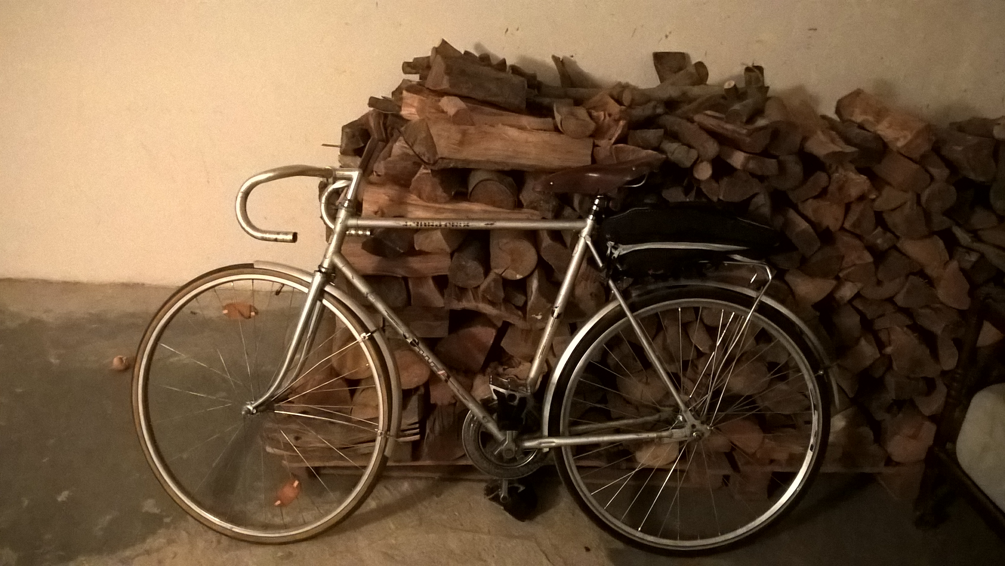

Πριν 17 χρόνια καβάλησα ποδηλατο με κόντρα στο Άμστερνταμ και έπαθα πλάκα, ήταν city bike αν μπορείς να το πεις έτσι με γεωμετρία γυναικεία, πάντα μου άρεσε αυτή η γεωμετρία. Τέλος παντων μου είχε κάτσει απο τότε και πάντα ήθελα και εγώ κοντρα αλλα μου φαινόταν αδνατον το εγχείρημα, και ποιος θα επλεκε τροχό με τέτοιο κέντρο και άντε και έβρισκα μάστορα, ποσο θα μου στοιχιζε και θα μπορούσα να κάνω με κόντρα; Τωρα τελευταιατο ήθελα πιο πολύ απο ποτε, ξαναπήγα Άμστερνταμ και μου ξαναμπήκε η ιδέα. Είχα μου κουρσιτσα με μουφες αλλα της είχα τιμόνι city bike με αντίστοιχες μανετες. Ξαναθυμήθηκα το παλιό τιμόνι αγωνιστικού και για 10 μέρες περίπου έβγαινα χωρίς φρένα στη γειτονιά νυχτερινές βόλτες με τη Ρουμπη δεμένη στη σχαριτσα του ποδηλάτου φεναροντας με τη σολα του παπουτσιού.Φυσικα το προωριζα για κόντρα. Όλοι οι φόβοι μου και οι ενστάσεις φυγαν, το ποδήλατο έχει φοβερή γεωμετρία η κόντρα λειτουργεί άψογα φρεναρει φοβερα και δεν είναι απότομη όπως φοβόμουν. Τωρα πρέπει να να βάλλω και μια ταινία στο τιμόνι, σκεφτομουν την εικονιζόμενη ασημί αλλα δεν ξερω απο πλευρας ανεσης. Απο την άλλη Σκέφτομαι και για κιτρινη με φελο απο μεσα για ανεση και για καλύτερο κράτημα. Φυσικά ο λόγος που γράφω το θρεντ ειναι να ενθαρυνω και άλλους που εχουν εντασεις για τη κόντρα να το δοκιμάσουν. Φυσικα θα με ενδιεφερα και προτασρις για την ταινια. Το ποδήλατο είναι τέλειο, μόνο έναν μπροτινο τροχο θέλω. Εντω μεταξύ αυτό το ποδήλατο εχει περάσει τα μυρια, μέχρι και για πώληση το ειχ καποτε,ευτυχώς που δεν πουλήθηκε ποτε γιατί με συντροφευειωτελικα από το 2008

παιδιά μια χαρά σημερα στο βρεγμένο δρόμο με τη κόντρα. Έτσι και αλλιώς ποτε δεν έτρεχα στη βροχή. Χρειάζομαι μπροστινό τροχό και οι 27 * 1/4 απο οτι κατάλαβα ειναι
οποτε και εύκολα χαλάνε, γενικώς δεν έχω βρει τίποτα της προκοπής, μόνο κάτι φτηνιαρικους.
Να ρωτήσω, θα μπορούσα να βάλλω 29 απο mountain? να θυμισω οτι δεν εχω δαγκανες οποτε μπορω να παιξω με τα μεγεθη αλλα επειδη το ποδηλατο αυτο εχει φτιαχτει για να φερειμεγαλους τροχους πιστευω οτι πρεπει να παρα μεινει ετσι.
Δοκίμασα 28αρη τροχό απο την σύγχρονη κούρσα που εχω και μπορω να πω οτι έβρισκαν τα πετάλια κάτω όταν ελαφρώς πλάγιαζε ο ποδηλατο, πολυ ελαφρώς βέβαια, δεν βρισκω τρόπο να το περιγράψω, σίγουρα δεν ειμαι και ΒαλεντινοΡοσι. Τέλος πάντων το θέμα ειναι ότι βρήκα 27αρηδε τροχούς αλλα ειναι μονόπατοι
Δοκίμασα 28αρη τροχό απο την σύγχρονη κούρσα που εχω και μπορω να πω οτι έβρισκαν τα πετάλια κάτω όταν ελαφρώς πλάγιαζε ο ποδηλατο, πολυ ελαφρώς βέβαια, δεν βρισκω τρόπο να το περιγράψω, σίγουρα δεν ειμαι και ΒαλεντινοΡοσι. Τέλος πάντων το θέμα ειναι ότι βρήκα αρηδες τροχούς αλλα ειναι μονόπατοι
καταραμένο κινητό. Τελικά μπορω να βάλλω 29 τροχό; μοιάζει στο μέγεθος με τον 27 * 1/4;
Ο 28άρης και ο 29άρης είναι ίδιοι σε διάμετρο ζάντας, διαφέρουν μόνο στο πλάτος και κατα συνεπεια στο πάχος του ελαστικού που φορούν. Και οι δυό είναι 700c ή αλλιώς 622 ERTRO.
Με άλλα λόγια, το να βαλεις 29αρα ζαντα θα σου επιτρέψει να βάλεις απο 700Χ50 ή αλλιώς 29Χ2 ίντσες ΚΑΙ ΠΑΝΩ ελαστικο, που όμως χλωμό το κόβω να χωρά τετοιο πάχος το κουρσάκι σου, γι αυτο και θα κανεις μια τρυπα στο νερό.
Αλλιώς θα πρέπει να βρεις 27x1 1/4 ζαντα που νομίζω πως φορά το κουρσακι σου και αναφερονται σαν 630, είναι δηλαδή ενα κλικ μεγαλύτεροι από τους 622, δηλαδη τους 28αρηδες (παραδειγμα). Μετά βεβαια πρέπει να βρεις και λάστιχα για τετοιες ζαντες. Περισσότερα ελπίζω να μάθεις από τους πιο ειδικούς στους τροχους...
Σε ευχαριστω πολύ, δεν είχα ιδεα! Οχι δεν θέλω πιο χοντρό ελαστικό με τίποτα, θα ήταν απαίσιο το υβρίδιο και έτσι και αλλιώς δεν χωράει. Ωραίο το λινκ για να αναβαθμισω τα ελαστικά. Οποτε αναγκαστικά με μονοπατο μπροστινό τροχό 27αρη. Ο πίσω ειναι δίπατος 28 αρη. Ειναι ωραία η αίσθηση του μπροστινού μεγαλύτερου τροχού: Φτιάχνει ωραια τη γεωμετρία του ποδηλάτου και περνα μαλακα πάνω απο τις λακκούβες, προσδίδει μια ανεση στην οδήγηση και μια ασφάλεια, δεν ξερω μπορεί να είναι και ψυχολογικό. Παντως φτιάχτηκε για 27 αρηδες το ποδηλατο.

Rokα Rolla απο τι κατάλαβα δύσκολα θα βρω καλό τροχό 27 αρη. Μάλλον απίθανο το κόβω αν και μου κάνει εντύπωση, όλοι αυτοί που αναπαλαιώνουν παλιές μουφατες κούρσες τι τροχούς βάζουν τελικά.
Μανετες δεν με βλέπω να βάζω για μπροστινό φρένο αν και αρκετοί μου λένε να βάλλω, αλλα και με 28 τροχό αν αλλάξω γνώμη μελλοντικά κάτι θα υπάρχει. Απο οτι φαίνεται θα πρέπει να κοιτάξω σε 28 τροχό βάζοντας 32 ελαστικό για να μη χάσω πολυ σε σε ύψος. Τελικά ένας χρωματιστος φιξαδικος μπροστινός τροχός δεν θα με χάλαγε καθόλου, αν έχετε και καμιά πρόταση, θα το εκτιμούσα δεόντως
http://www.bikeexpert.gr/podilasia/and/281-1-2-eastman.html
να ρωτήσω τους πιο έμπειρους αυτός ο τροχός είναι 28 αρηε; επίσης ειναι οκ αξιοπρεπής και τέλος μπαίνει σε παλιά κούρσα όπως η δικη μου;
Πρέπει να καταλάβεις τι τροχό έχεις.
Είναι 27 x 1 1/4 (630) ή 28 x 1 1/2 (635)?
http://www.sheldonbrown.com/tire-sizing.html
το ποδηλατο έχει φτιαχτεί για να φοράει 27 *1 1/4 αλλα επειδή το εχω μόνο με κόντρα πίσω εχω μια ελευθερία σε ένα βαθμό να παίξω με διαστάσεις. Τωρα μου είναι ξεκάθαρο οτι ο 28 * 1 1/2 ειναι μεγαλύτερος σποβοτι φοράει το ποδηλατο. Σε ευχαριστω πολύ για το λινκ μου άνοιξες τα μάτια
πολυ μπέρδεμα παντως οι διαστάσεις και οι τροχοί
Τωρα το ειδα!!
Ο τροχος που παραθετεις, μπορει να τοποθετηθει μονο σε παλια διπλοσκελετα ποδηλατα, (σαν αυτο που χρησιμοποιουσε ο αειμνηστος Χατζηχρηστος στην επικη ταινια "Της κακομοιρας", στο ρολο του μπακαλογατου). Η ζαντα αυτη εχει πλατος τεραστιο, και αντιστοιχο βαρος, και το πιο πιθανον ειναι οτι δεν χωραει καν στο ποδηλατο σου μαζι με το λαστιχο. Ετσι κι αλλιως, ο συγκεκριμενος τροχος, ειναι αθλιας ποιοτητας, αφου ειναι γνωστη η ποιοτητα Eastman...(Ινδια). Με λιγα λογια, ουτε να το σκεφτεσαι.
Επισης, καλο θα ηταν να γνωριζεις πως στο ποδηλατο (και οχι μονο) το μεγαλυτερο ποσοστο φρεναρισματος γινεται απο τον μπροστινο τροχο (πανω απο 70%), ειδικα σε φρεναρισματα πανικου μιλαμε για το 100%, οποτε πραξε αναλογως.
