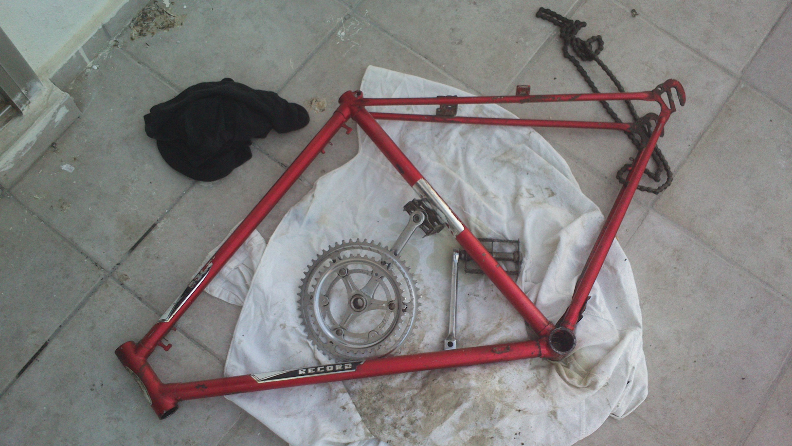

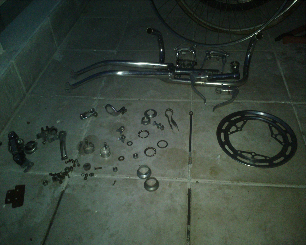

Λοιπόν το διέλυσα τελείως έβγαλα και πιρούνι και λοιπά
ποδ
αλλά το μόνο που δεν μπορώ να βγάλω είναι αλυσίδα επειδή είναι fix και μάλλον θα την κόψω επειδή είναι στα μαύρα τις τα χάλια και την πεταλιέρα επειδή δεν έχω τέτοια κατσαβίδια .
Ξέρει κανείς πως να την βγάλω ;

Μπράβο, για τη σκουριά καλά έκανες. Ουσιαστικά θέλει απλά ένα μέσω λίπανσης και λίγο τρίψιμο, όταν είναι τόσο επιφανειακή.
Για τη πεταλιέρα δες αυτό το βίντεο ώστε να καταλάβεις πώς κρατιέται.
http://www.youtube.com/watch?v=bhLtUb6Yk9o&feature=related
Μπορεί να σε ζορίσει και να χαλάσεις τις σφήνες, που ούτως ή άλλως θα πάρεις καινούριες, με μηδαμινό κόστος. Θα σου πρότεινα να πας σε κάποιο ποδηλατάδικο να αφαιρέσεις δισκοβραχίωνα και μεσαία τριβή. Με τα κατάλληλα εργαλεία είναι 10 λεπτά δουλειά και μικρό σχετικά κόστος. Εκτός και εάν έχεις μέγκενη στη διάθεσή σου.
Θα πρέπει επίσης να βγάλεις και τα ποτήρια από το κούτελο. Θα βγουν σχετικά εύκολα αν τα χτυπήσεις εσωτερικά του κούτελου με ένα ξύλο ώστε να πεταχτούν ομοιόμορφα.
Δές εδώ πως μπαίνουν και θα καταλλάβεις και πως βγαίνουν.
http://www.youtube.com/watch?v=xLSi7a6ynNE

Απλά έχω 2 απορίες
η σφήνα ποια είναι αυτή που είναι σαν βίδα που θα βγει από την μια πεταριέρα ;
τα ποτήρια από το κούτελο που λες να βγάλω είναι αυτά εκεί μπροστά που πάει το πιρούνι ;
Σας ευχαριστώ και πάλι για την βοήθεια σας να συγνώμη για κάποιες από τις ερωτήσεις απλά είναι πρώτη φορά που ασχολούμαι πόσο πολύ με την κατασκευή ποδηλάτου .

Τώρα το πρόβλημα μου είναι :
1) τα πετάλια δεν βγαίνουν από τις βίδες που έχουν εκεί τι κάνω ;
2) η αλυσίδα είναι ότι δεν έχει κούμπωμα άρα πάει για κόψιμο θα βρω όμως τέτοια που είναι για ταχύτητες 2Χ5 ;
3) Από αυτήν την πλευρά βγήκε το μεγάλο παξιμάδι (πίσω από το πετάλ)
ππ
από εκεί έβγαλα και τα ρουλεμάν και το σίδερο που στηρίζετε η πεταλιέρα
αλλά από την άλλη βγαίνει αυτό δεν μπόρεσε να το κουνήσω δεν μου κάνει για παξιμάδι είναι πολύ ενωμένο με των σκελετό

1)Αν εννοείς ότι δεν μπορείς να ξεβιδώσεις τα πετάλια από τα μπράτσα,τότε:
Να ξέρεις ότι ξεβιδώνουν με 15άρη πεταλόκλειδο (λεπτό,για να χωράει μεταξύ πεντάλ και φωλιάς μπράτσου) ή επίσης με 15άρη,γερμανικό.Προσοχή, το πεντάλ
που είναι στην αριστερή μεριά ξεβιδώνει δεξιόστροφα,ενώ αυτό της δεξιάς μεριάς(στο μέρος του δισκοβραχίωνα δηλαδή),αριστερόστροφα.Μη ξεχάσεις να ρίξεις προηγουμένως,μπόλικο αντισκωριακό.
2) την αλυσίδα θα την κόψεις και θα πάρεις διαστάσεων 1/2 χ 3/32 (ή μπορεί να αναφέρεται σαν 2,41)
3) Αν κατάλαβα καλά,έλυσες το ασφαλιστικό παξιμάδι και το ποτήρι της αριστερής μεριάς και έβγαλες τον άξονα(μεσαία τριβή) και επομένως βγήκε και ο δισκοβραχίονας.Αν εννοείς ότι μόνο το ποτήρι της δεξιάς μεριάς έχει μείνει τώρα πια,καθάρισε με πετρέλαιο αυτή τη περιοχή,σκούπισέ τη καλά και κοίταξε προσεκτικά:
Αν το ποτήρι φαίνεται μόνο (σφικτό)βιδωμένο,προσπάθησε να το ξεβιδώσεις,δεξιόστροφα .
Αν φαίνεται ηλεκτροκολλημένο,ή το κόβεις με τροχό προσεκτικά μη χαλάσουν οι βόλτες του (εκεί θέλει μάστορα) ή το αφήνεις όπως είναι(εφόσον δεν υπάρχει κάποιο πρόβλημα),μιας και ρυθμηστικό ρόλο παίζει μόνο η αριστερή μεριά της μεσαίας τριβής.
Αν δεν κατάλαβα καλά,δεν μπορείς να βγάλεις τα μπράτσα:
Ρίξε μπόλικο αντισκωριακό στις φωλιές των μπράτσων γράπωσε τα μπράτσα με τα δυό σου χέρια και κούνησέ τα δεξιά-αριστερά. Αν καταφέρεις να βγάλεις το ένα ίσως στο άλλο σε βοηθήσει μια μέγγενη.Εκτός αν,σ'αυτό τον τύπο
μεσαίας τριβής, τα μπράτσα αφαιρούνται με κάποιο εξολκέα.Ας διορθώσει κάποιος απ το φόρουμ.

Σε αυτό το ποτήρι έχω όλες τις βίδες από αυτές σχεδόν όλες θα αντικαθιστούν από καινούργιες
β
Όλα τα εξαρτήματα από το ποδήλατο καθαρισμένα
κάτω δεξιά είναι το εξωτερικό τις πεταλιέρας αυτό είναι που ήταν κατάμαυρο όπως και η υπόλοιποι τεταλιέρα
εξ
Ο σκελετός με την πεταλιέρα που τους έριξα αντισκουριακό
σκ

Σήμερα τα γυάλισα όλα εκτός από των σκελετό με μια αλοιφή που είχε ο πατέρας μου.
Η βίδα από το πετάλ του μπράτσου δεν βγαίνει με τίποτα ούτε το παξιμάδι που έχει από μέσα δεν κουνιέται
ποδ
Μια από τα ίδια για το ποτήρι ούτε ένα κούνημα
από μέσα βλέπω ότι είναι σχετικά μεγάλο και βιδωτό
ππ
και στα 2 έχω τα έχω πλημμυρίσει με αντισκουριακό αύριο θα δοκιμάσω και λάδι μπας και δω φως . Αν το πάω έτσι στον μάστορα που θα μου το βάψει με ηλεκτροστατική θα υπάρχει πρόβλημα ;
