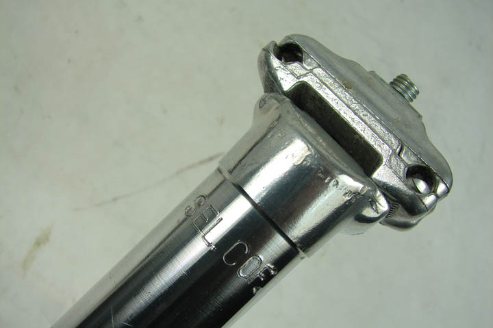

Ακόμα έχω μια απορία
θέλω να αλλάξω την σέλα που είχε
αν πάρω ένα παλουκοσελο που έχω βρει τις idealεπάνω μπορώ να βάλω όποια σέλα μπορώ ;
το παλουκοσελο κάπως έτσι είναι
η σέλα κάπως έτσι
δεν υπάρχει πρόβλημα ε;
Η σέλα μάλλον θα μπει. Το παλουκόσελο όμως, θα μπεί στο σκελετό ή θα είναι πιο χοντρό?
Α σωστό αυτό θα δοκιμάσω το δικό μου τις ideal :)
