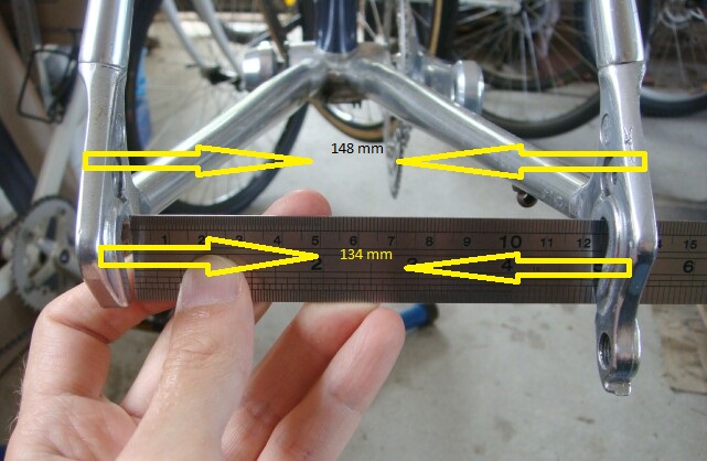

Το sirrus δεχεται πισω κεντρα τυπου κουρσας, δηλ. 130 χλστ.
Που με τη σειρα του σημαινει οτι δεν μπορουν να τοποθετηθουν οι ετοιμοι τροχοι που προταθηκαν οι οποιοιν ειναι τυπου trekking.
Λιγο-πολυ το ιδιο ισχυει και με τα στεφανια (ζαντες). Το Sirrus φοραει λεπτα κουρσαδικα στεφανια, και ναι μεν μπορουν να πλεχτουν στεφανια trekking σε κουρσαδικα κεντρα, αλλα ετσι καπου χαλαει ο χαρακτηρας του ποδηλατου.
Επισης, σε καμμια περιπτωση δεν θα σου συνιστουσα να περασεις απο 32αρια λαστιχα σε 28αρια: Τα 28αρια δεν αντεχουν μεγαλα βαρη και καταπονησεις, και σε τετοια περιπτωση παραδιδουν το πνευμα πολυ γρηγορα, ενω παραλληλα (λογω μειωμενου ογκου ελαστικου) δεν μπορουν να προσφερουν προστασια στη ζαντα απο κτυπηματα, λακουβες κλπ.
Σε καθε περιπτωση παντως, θα πρεπει ο τροχος να εχει 36 ακτινες.
Οποτε κοιτας ειτε να πλεξεις 36ακτινο τροχο, ειτε ο ετοιμος τροχος που θα αγορασεις να εχει 36 ακτινες.

Μέτρα απλά το άνοιγμα στα πίσω ψαλίδια, εκεί που κάθεται το κέντρο.
Μέτρα από τη μέση του ενός μέχρι τη μέση του άλλου.
Δε χρειάζεται να βγάλεις το τροχό, μέτρα από την πίσω πλευρά.
Geraki
Το μέτρησα (χωρίς να βγάλω τον τροχό) και από τη μέση του ενός μέχρι τη μέση του άλλου ήταν 13,5 εκατοστά.
Ίσως όμως να μην μέτρησα σωστά αφού ακτίνες,ντεραγιέ και ένα διάφανο πλαστικό που έχει δεν με άφηναν να έχω ίσιο το χάρακα.
Αύριο θα ξαναδοκιμάσω με βγαλμένο τροχό για πιο σίγουρα αποτελέσματα.
...οτι μετρας την αποσταση απο την εσωτερικη πλευρα του αριστερου drop-out, μεχρι την εσωτερικη πλευρα του δεξιου.
Αυτο ειναι το OLD (Over Locknut Dimension), που ειναι ισο με το πλατος του κεντρου του τροχου(hub).
Αφου βγαλεις τον τροχο, μετριεται πανευκολα με ενα χαρακα, οπως φαινεται στη φωτογραφια που εχει παραθεσει ο vasscot.
Vasscott
Εικόνα Vasscott
...έκανα λάθος που είπα ότι μπορεί να γίνει χωρίς να βγάλεις τον τροχό.
Κάνε ένα κόπο ακόμα.
Geraki
Είστε σίγουροι για τα 130 και 135 χιλιοστά;
Εμένα μου βγήκε 140.
Έκανα και μετρήσεις από άκρη ως άκρη όπως στη φωτό.
Μπορεί στα νούμερα να πέφτω έξω κανένα χιλιοστό αλλά και πάλι είναι μεγάλη η διαφορά.

το κατω ειναι και ετσι που το γραφεις μαλλον 135 ειναι.
