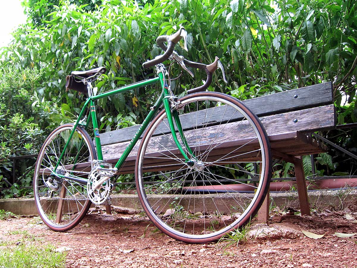

Ποζεριά στο φουλ χωρίς ντροπή κι οι φωτογραφιες μεγαλώνουν με κλικ.
Τη Μεγάλη βδομάδα το πράσινο Mercian κύλησε τους τροχούς του δοκιμαστικά κι εγώ ένιωθα να 'χω μεθύσει από χαρά. Η αλήθεια είναι πως είχα πιει και κανα δυό μπύρες αλλά δεν νομίζω να έφταιγαν αυτές! Πρώτα μια μικρή βραδυνή βόλτα στους ΦτΠ και δυό μέρες μετά μια μεγαλύτερη. Λίγες μέρες μετά κι άλλη και σήμερα γύρναγα από το πρωί. Σιγά σιγά το μαθαίνω και με μαθαίνει, θέλει κάμποσο χρόνο για να φτάσουμε σε μια οικειότητα και να ταιριάξουμε.

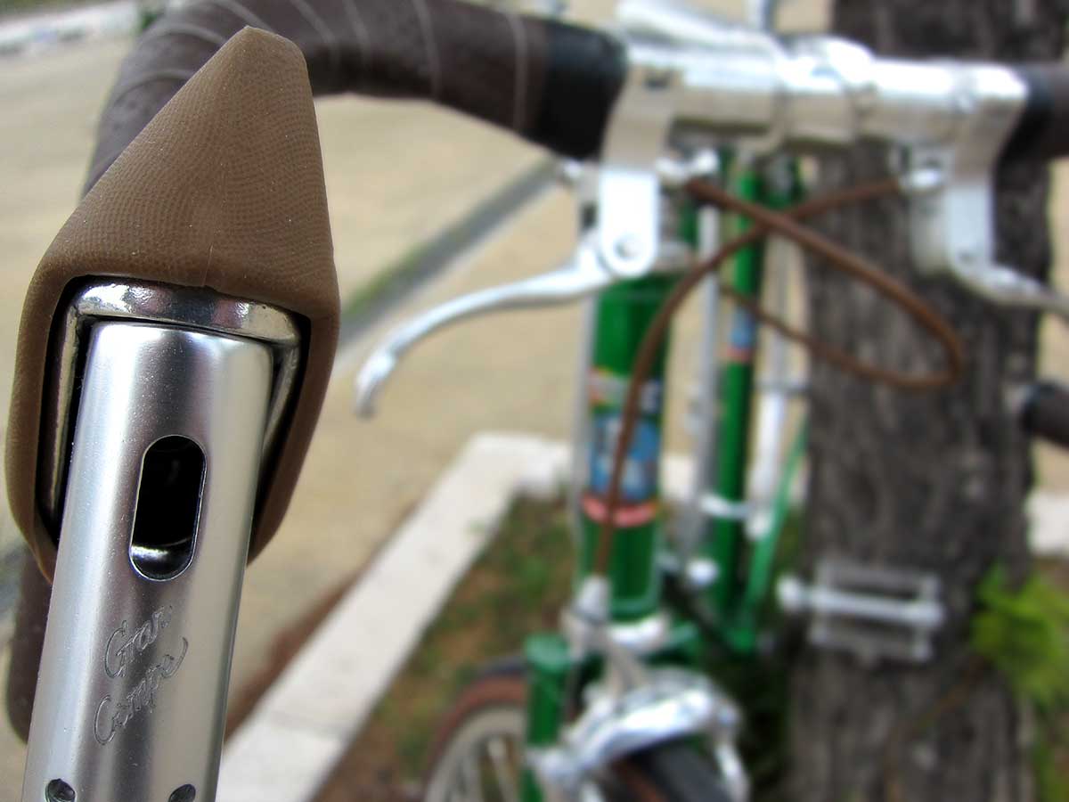

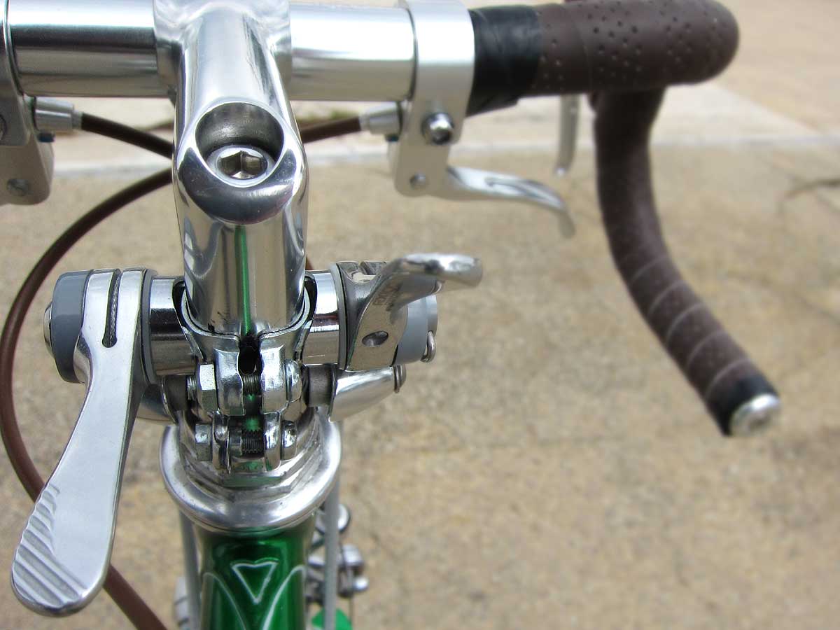

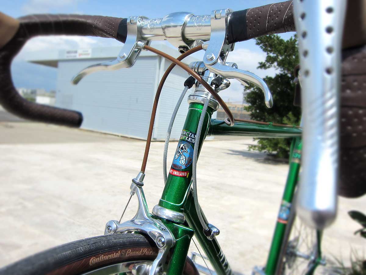

Inline μανέτες στο βαθος, για μας τους πιο άπειρους αλλά όμορφους νεαρούς.

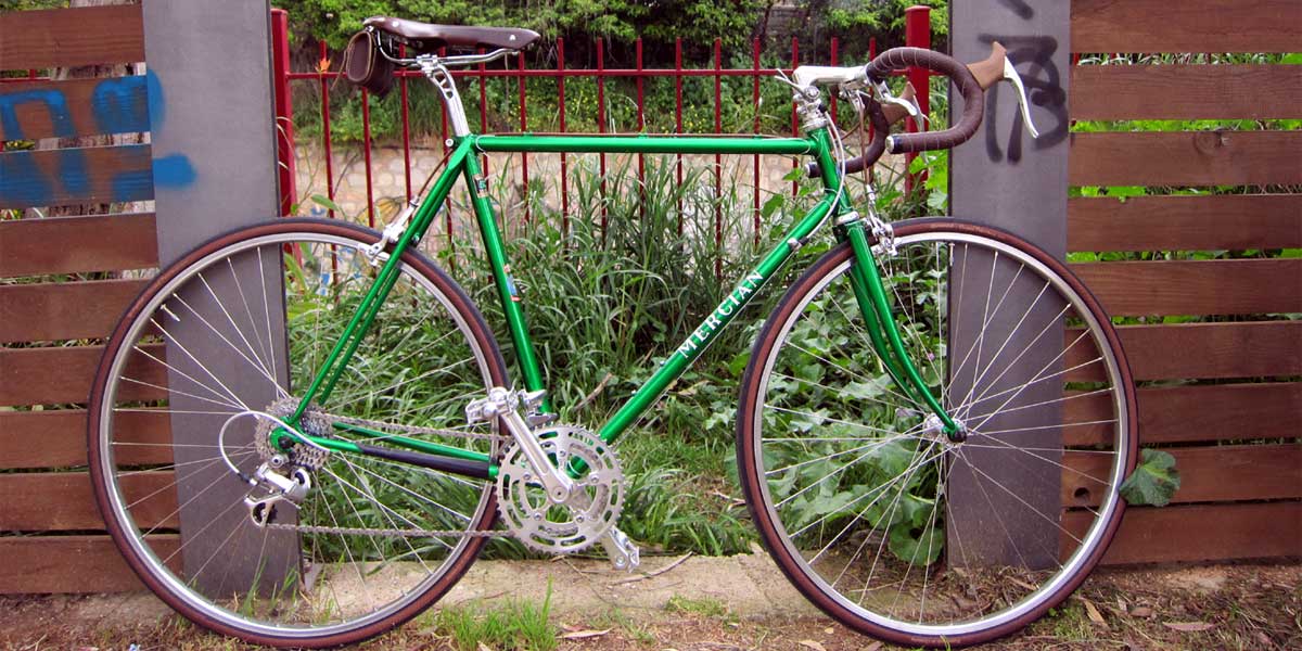

Όλους αυτούς τους μήνες σκεφτόμουν πως θα “έδειχνε” και με τι ήθελα να το “ντύσω”. Δεν είχα ποτέ μου ξανασχοληθεί με κούρσες κι έτσι είχα δρόμο να καλύψω. Αρκετά πράγματα δεν μου πήγαν όπως τα σχεδίασα κι έπρεπε να τ' αλλάξω αλλά τελικά, αυτό που έφτιαξα με “έφτιαξε”. Τώρα, κοίτα, αν επιζητάς την αρτιότητα ή την απόλυτη αισθητική, τα παιδιά από τους κλασσικούς την έχουν επιτύχει ήδη. Αν πάλι ζητάς επιδόσεις ή κυνηγάς γραμμάρια, καλύτερα να μην συνεχίσεις γιατί θα βαρεθείς. Το μόνο που εγώ είχα ήταν μια εικόνα σχηματισμένη στο μυαλό μου και ο δρόμος που έκανα για να την κάνω πραγματικότητα και να τσουλήσει στο δρόμο.

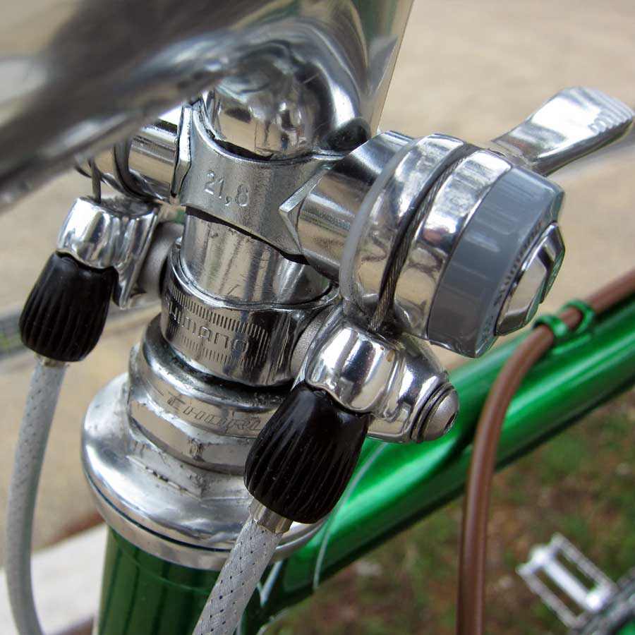

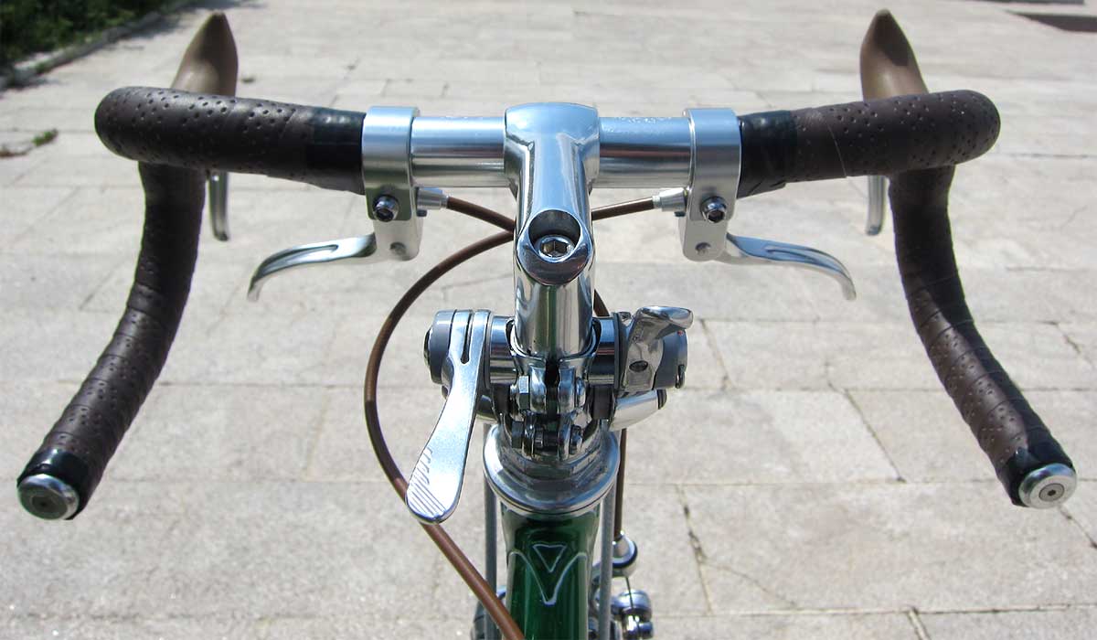

Να κι η καστομιά για να φέρω με όμορφο τρόπο τα shifters πάνω στο λαιμό που με κάνει ν' αναρωτιέμαι αν οι άνθρωποι τα κάνουμε αυτά επειδή υπάρχει λόγος ή ο λόγος που γίνονται είναι επειδή πρέπει να τα κάνουν οι άνθρωποι...

ΤΟΚΥΟ ρε και τα μυαλά στα κάγκελα, γιατί είμαστε ποζεράδες με τιμονάκι σουπερ μικρό, ραντονιάρικο και τσαχπίνικο,
να σου βάζει το μυαλό μπροστά για ν' ακολουθούν τα κουρασμένα πόδια!
Το Mercian από την άλλη, πέτυχε το σκοπό του πριν ακόμα το στήσω. Ήταν και είναι εδώ, δίπλα μου, να το κοιτάζω και να μου γεμίζει το κενό για να περάσει αρκετός χρόνος να απεξαρτηθώ και να μη ξαναγυρίσω. Άλλωστε, πιέστηκα κι όσα χρήματα κάπνιζα το μήνα, τόσα έβαζα πάνω στο ποδήλατο και κάτι παραπάνω. Τώρα λοιπόν που τέλειωσε και το χαζεύω, τώρα που 'χω κάνει τις πρώτες βόλτες και κοιτάζω τις φωτογραφίες, ένα έχω να πω σε όσους ακόμα καπνίζουν: αξίζει να το κόψεις και στη θέση του να βάλεις κάτι άλλο, δεν ξέρω τι είναι αυτό για τον καθέναν, εγώ το βρήκα.
Κέντρα RX100 μαζί με χειριστήρια και μπροστινό ντεραγιέ καθώς και ένα παλιό μαουντενάδικο XTR M900 είναι ότι shimano έχει.
Αλλά γιατί το King of Mercia? Έχει υπέροχο βάψιμο, με φτιάχνει το χρώμα του και μόλις το είδα χάθηκα μέσα του. Είναι εγγλέζικο από μια παραδοσιακή μικρή εταιρία που επιμένει μέχρι και σήμερα, που με άλλα λόγια σημαίνει πως δεν πολυκαταλαβαίνω τα “ιταλικά” και δεν είμαι ούτε των “γαλλικών” και ούτε του πιάνου. Το βρήκα στο νούμερό μου και στα λεφτά που σκόπευα να δώσω και, τέλος, είναι φτιαγμένο το 1991 που σημαίνει πως δεν είναι ούτε κλασσικό αλλά ούτε σύγχρονο κι έτσι, μπορώ να έχω εκείνη τη ρετρό νότα που θέλω χωρίς να εγκλωβίζομαι στις ενοχές που συνοδεύουν τους ιδιοκτήτες των κλασσικών και τους οδηγούν να βάζουν συγκεκριμένα πράγματα επάνω γιατί “έτσι πρέπει”. Κι αφού δεν υπήρχε καμία “γραμμή”, έθεσα εγώ τον βασικό κανόνα που ήταν να αποφύγω, στο βαθμό που είναι εφικτό, οτιδήποτε... shimagnolo!
Αυτές οι μονωτικές ταινίες πρέπει να φύγουν κάποια στιγμή...
Καλωδίωση καφέ αλλά μόνο για τα φρένα γιατί δεν μπόρεσα να βρω κάτι για Index! Ίσως κάπου, κάποτε, κάποια στιγμή...
Πως τσουλάει? Δύσκολο να το πω με λίγες λέξεις αν και γενικά όταν γράφω, σπάνια είμαι λακωνικός. Πάντως έχει πλάκα αλλά ακόμα δυσκολεύομαι να μείνω στα drops από ανασφάλεια. Το παλεύω, κάνω ότι μπορώ αλλά, θα το πω χωρίς φόβο, αν δεν έβαζα εκείνες τις ενδιάμεσες μανέτες, θα αγόραζα πολλά οικόπεδα σε τιμή ευκαιρίας! Στο δρόμο τα ρετρό 25άρια νομίζω πως κάνουν άριστη δουλειά στον τομέα της άνεσης, περισσότερο απ' όσο νόμιζα, αν κι έχω αμφιβολίες μήπως τελικά τη δουλειά τη κάνει ο σκελετός και με μπερδεύει. Σε κάθε περίπτωση δεν βλαστημάω, σε σχέση με τις ταχύτητες που πάω ενώ περνώ λακκούβες χωρίς πολλά δράματα.
Ήρθε με headset chorus και campagnolo dropouts, κλείσαμε και με Campagnolo.

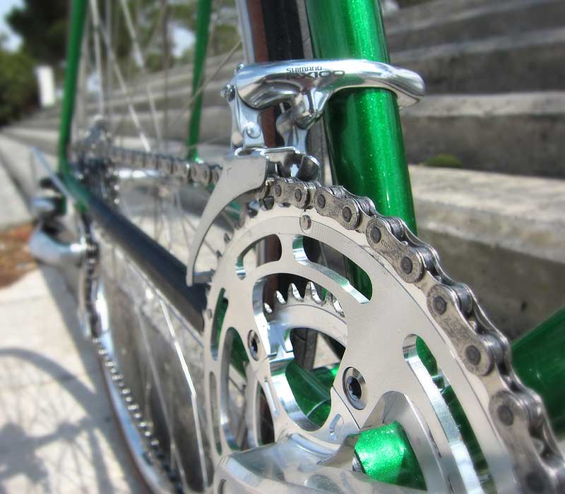

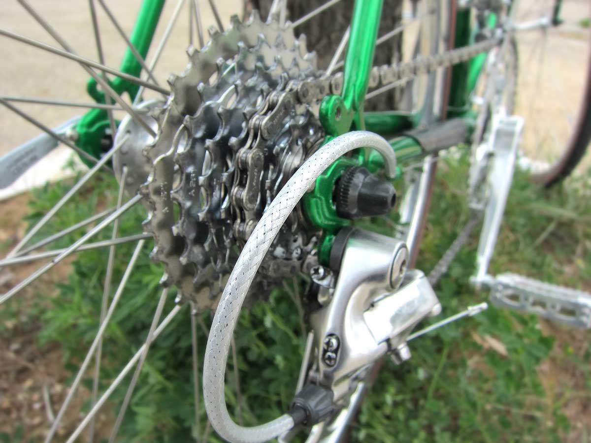

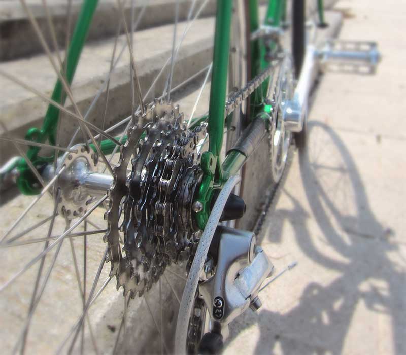

Και μιας και είπα ταχύτητες, 7 είναι αρκετές πίσω και το 32άρη γρανάζι ας υπάρχει εκεί για μένα που 'μαι μεγάλος άνθρωπος κι έρχεται και καλοκαιράκι για να μπορώ να κάνω και το τζόβενο, άμα λάχει, να πούμε. Να σου κι η πατεντιά με index πάνω στο λαιμό που για να παίξει δοκίμασα ένα κάρο λύσεις. Όχι, δεν είναι εύκολο και όχι, δεν υπάρχουν index χειριστήρια για λαιμό παρά μόνο ένα που είναι απόλυτα κιτς και αντιαισθητικό. Μη ρωτήσεις αν είναι χρήσιμο γιατί δεν μπορώ να σου απαντήσω αφού απλά... εκεί ήθελα να τις βάλω!
Διατήρησα τα 126 χιλ. γιατί δεν μ' ένοιαζε να έχω παραπάνω από 7 ταχύτητες που θεωρώ πως είναι -για μένα- αρκετές. Μπροστά ένας noname compact 34-50 είναι μια χαρά (αν και θα έβρισκα πιο χρηστικό έναν 46άρη δίσκο αλλά είναι γοητευτικός κι έτσι!). Η πίσω κασσέτα είναι μια μιξη με γρανάζωμα 12-32 που με πάει παντού.

Ποζεράδικο είναι, δε λέω, αλλά υπάρχουν και καλυτερότερα. Απλά κρύβω τις ατέλειες με τη φωτογράφιση! χεχεχεχεε...
Έχει να κάνει όμως και με το πώς το πλάσάρείς και το έκανε πολύ καλά.

Θα ήταν πιο ποζέρικο αν τα shifters έμπαιναν στο ... παλουκόσελο...!
Μωρέ τι ωραία που δένει το μπροστινό ντεραγιέ!

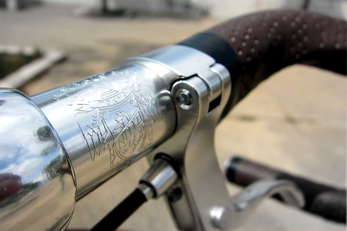

Δισκοβραχίονα ψάξε στο ebay τον γερμανό unique-bikes αν κι οι τιμές έχουν αυξηθεί το τελευταίο τρίμηνο. Έπεσε και λίγο ντρέμελ για να φύγει το διακριτικό λογότυπο που ήταν χαραγμένο στους βραχίονες.

Πως τα λενε τα σωληνακια - μακαρονια - καλωδια που χρησιμοποιησες για να καλυψεις το γυρισμα στα index και στο πισω ντεραγιε; και τι διαμετρους εχουν; Α και με μεσαια τριβη τι εκανες;

Μεσαία τριβή είναι ίδια με το λαιμό, tange. Tα σωληνακια - μακαρονια - καλωδια που με ρωτάς είναι μία εξωτερική ντήζα ταχυτήτων shimano SIS που την έκοψα και ο ρόλος της δεν είναι διακοσμητικός (μόνο) αλλά και ουσιαστικός γιατι δεν θα μπορούσα να μεταφέρω τα shifters απο το διαγωνιο (που ήταν η φυσική τους θέση) στο λαιμό με άλλο τρόπο.

θενξ και για την μ.τ (ποια απ'ολες; και για τι σπειρωμα;) αλλα για τα σωληνακια δεν βγαζει το λινκ τα τυπου "υψηλης" που εχεις χρησιμοποιησει.Βγαζει καποια με πλαστικο περιβλημα. Με τα σωληνακια εκανες πολυ ωραια δουλεια. Τα ρεγουλατορακια πανω τα μαυρα πηγαινανε μαζι ή ειναι ...road found;

@didotou: Έχεις δίκιο, τα ασπρα ειναι braided (πλεγμένα) και τα πηρα απο ebay, απλά όταν περνάνε μήνες ξεχνώ τα "ψιλολόγια". MT BSA με χρωμολενιο άξονα (μεταχειρισμένη απο τον 48Χ17 γιατι η αρχική έπεσε 3 χιλιοστα μεγαλύτερη).
