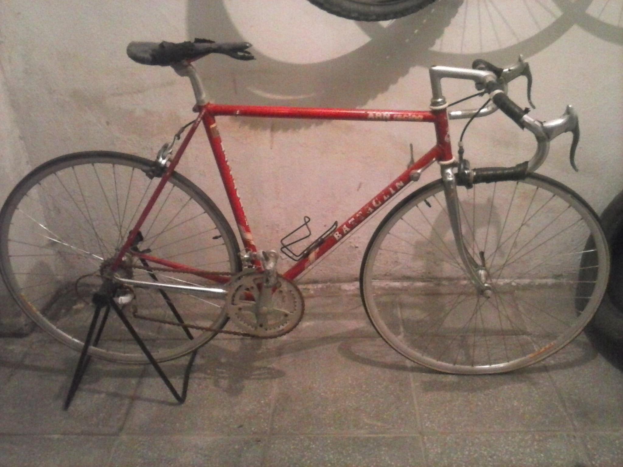

Είμαι πολύ χαρούμενος γιατί μόλις έφτασε στα χέρια μου ένα πολύ όμορφο ποδήλατο και έχω πολύ διάθεση να ασχοληθώ με την αναπαλαίωση του! Πρόκειται για ένα BATTAGLIN ARN racing από τα μέσα της 10ετίας του '90 που φοράει mix σειρά shimano 600 και 105 εποχής.
Απ όσο είμαι σε θέση να γνωρίζω από τον προηγούμενο ιδιοκτήτη που ήταν και ο πρώτος αγοραστής (το αγόρασε καινούριο περίπου 350.000 δραχμές το 1996), χρησιμοποιήθηκε για προπονήσεις σε ερασιτεχνική ομάδα της Αττικής, στην κατηγορία των εφήβων, για 2-3 χρόνια και μετά εγκαταλήφθηκε σε ταράτσα για τα επόμενα 15 χρόνια.

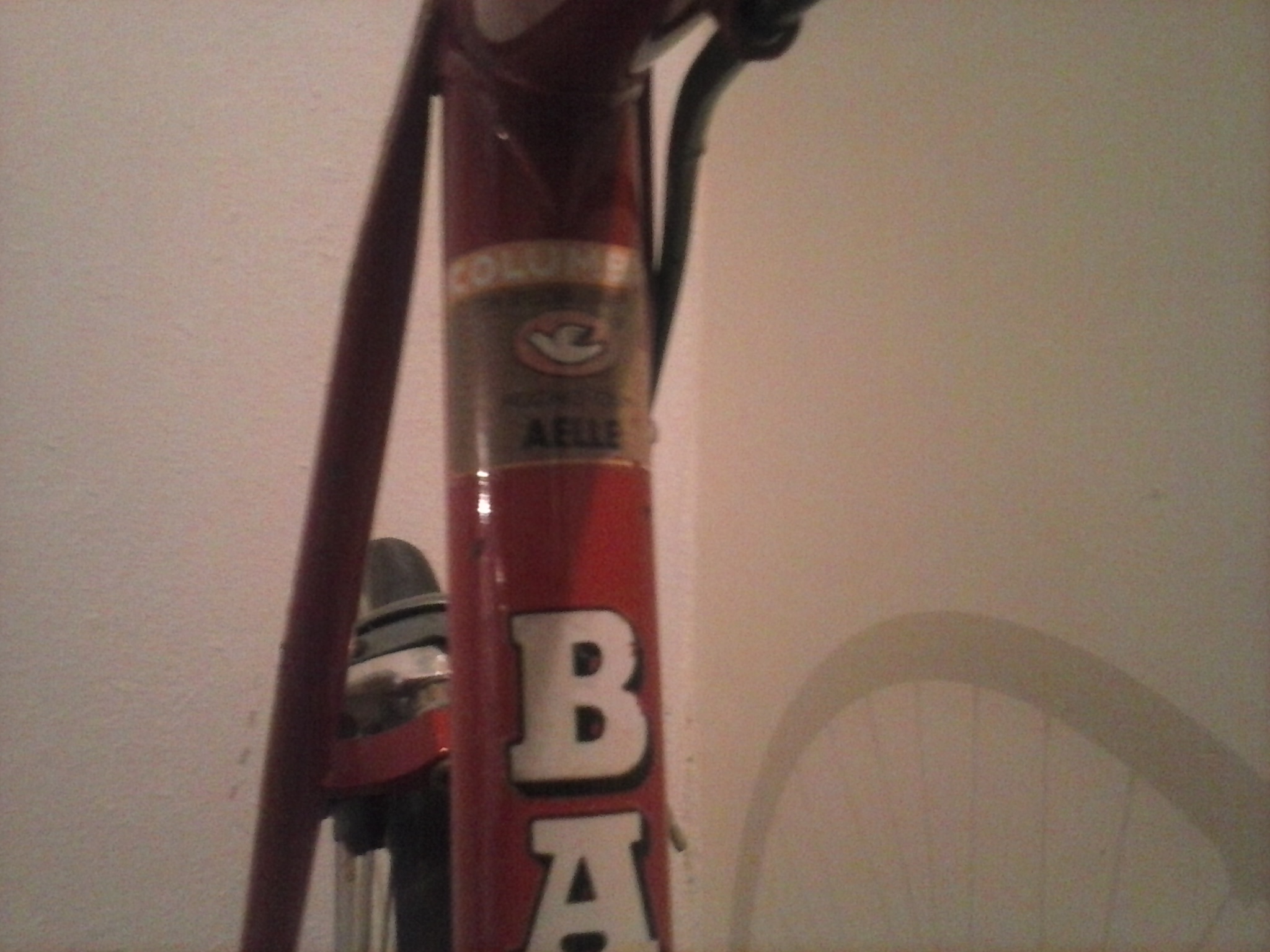

Ο σκελετός φέρει αυτοκόλλητα COLOMBUS AELLE και φοράει τα παρακάτω:
-Δισκοβραχίωνα Shimano 105
-Πίσω ντεραγιές Shimano 105
-Μπροστά ντεραγιέ Shimano 600
-Λεβιέδες ταχυτήτων (στο διαγώνιο) Shimano 105
-Μανέτες φρένων Shimano 600
-Φρένα dual pivot Shimano 600
-Παλουκόσελο Shimano 600
-Τιμόνι 3ΤΤΤ Grand Prix
-Στεφάνια REMERX Aero και κέντρα για την ώρα άγνωστα (θα δείξει μετά το καθάρισμα)
-Άγνωστα είναι και τα ποτήρια (λευκού χρώματος)
Για την ώρα το κανα ένα μπανάκι με WD40 και σε λίγο ξεκινάω λύσιμο! Θα χρειαστώ σίγουρα τα φώτα σας για διάφορα τεχνικά ζητήματα κυρίως όταν θα φτάσω στην αποκατάσταση του σκελετού.
Παρακάτω κάποιες πρώτες φώτο (κακής ποιότητας) για να έχετε μια εικόνα της αρχικής του κατάστασης.

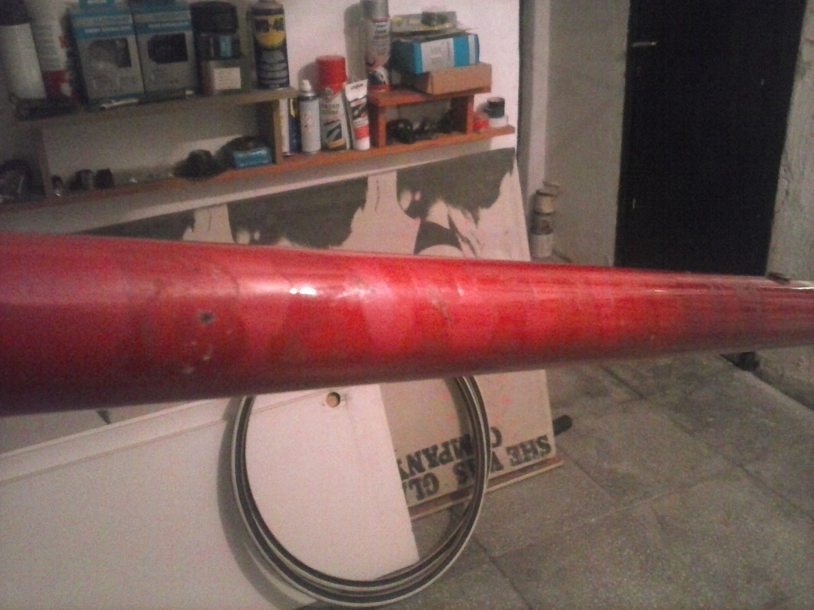

Στη θέση σου θα κοίταγα αρχικά αν το χρώμα μπορεί να σωθεί και στη συνέχεις θα ασχολιώμουν με τα αυτοκόλλητα κλπ.
Επίσης, θα κοίταζα και λίγο την ομοιομορφία στα ανταλλακτικά, αν και είναι περισσότερο αισθητικό παρά ουσιόδες.

Σχετικά με το σκελετό και το χρώμα, δυστυχώς δεν έχω την εμπειρία για να αξιολογήσω την κατάστασή του. Δεν έχει χτυπήματα και το χρώμα φαίνεται σε αρκετά καλή κατάσταση με λίγα σημεία που υπάρχουν επιφανειακές εκδορές και ελάχιστες σκουριές. Μάλλον θα χρειαστεί κάποιος ειδικός να το δει από κοντά και να μου συστήσει τις παρεμβάσεις που απαιτούνται...

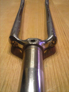

Δυστυχώς τα βρήκα σκούρα με λαιμό και παλουκόσελο. Είναι εντελώς κολλημένα στο πιρούνι και τον κάθετο σωλήνα. Η βροχή έκανε τη δουλειά της και η σκουριά προφανώς εισχώρησε μέσα στους σωλήνες... Με τιμονι/σέλα/τροχούς για καλύτερο μοχλό, δεν δείχνουν κανένα σημάδι ότι μπορεί να κουνηθούν. Για την ώρα ρίχνω WD40 και κάνω υπομονή αλλά δεν είμαι πολύ αισιόδοξος ότι θα έχω κάποιο αποτέλεσμα.
Υπάρχει κάποιο tip για να μπορέσω να ασκήσω μεγάλη δύναμη χωρίς να καταστρέψω σκελετό και πιρούνι; Είναι καλύτερα να προσπαθήσω να τα περιστρέψω ή μήπως η κρούση (με λαστιχένιο σφυρί και ύφασμα για προστασία) θα έχει καλύτερο αποτέλεσμα;

Ξεκινάμε ένα ένα. Για το λαιμό, άρχισε να ξεβιδώνεις την κεντρική βίδα ώστε να ανέβει περίπου μισό με ένα εκατοστό. Όχι πολύ όμως και φύγει από τη αφίσα που έχει κάτω ο λαιμός.
Μετά ρίξε λίγο wd40 μέσα από την τρύπα της βίδας και μετά από λίγο, χτύπα με ματσόλα (πλαστικό σφυρί) τη βίδα από πάνω. Ο σκοπός είναι να σπρώξει η ίδια η βίδα τη σφήνα του λαιμού και να την ξεκολλήσει.
grampa
Η σφήνα έχει ξεκολλήσει αλλά ο λαιμός εξακολουθεί να είναι κολλημένος... Η σφήνα τώρα ξεβίδωσε τελείως και έπεσε στη βάση του λαιμού του πιρουνιού.
Βάζω WD και από πάνω και από κάτω (έχει τρύπα το πιρούνι εκεί που συγκλίνουν τα μπράτσα του)..

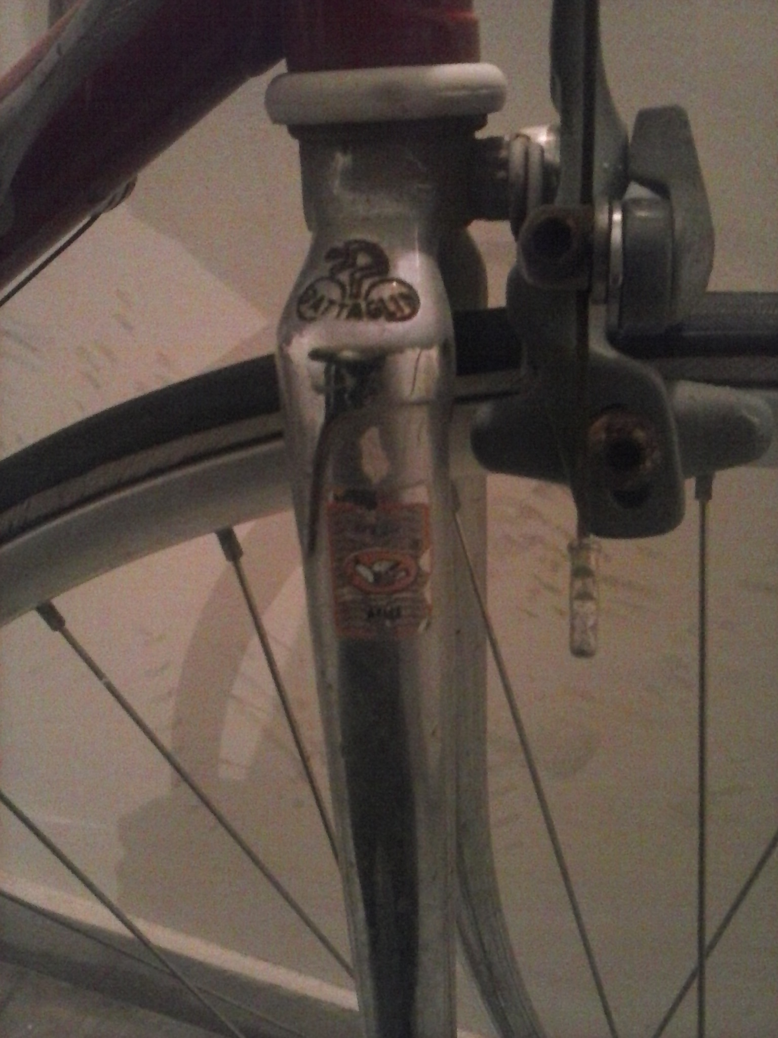

Την περασμένη Δευτέρα λοιπόν, ο φίλος Πεταλιάρης μου έστειλε με προσωπικό μήνυμα ένα πολύ ενδιαφέρον λινκ με πλούσιες πληροφορίες για τους τρόπους που μπορεί κάποιος να αντιμετωπίσει τους κολλημένους και τα κολλημένα παλουκόσελα. ΔΕΝ πρόλαβα όμως να το διαβάσω, το άνοιξα αλλά δεν πρόλαβα να το διαβάσω γιατί ο γιος μου είχε κάνει κατάληψη τον υπολογιστή και είχα σκοπό να το διαβάσω με την ησυχία μου αργότερα. Αργία όμως, κακός καιρός, δεν μπορούσαμε να πάρουμε τα ποδηλατάκια μας να πάμε καμιά βόλτα (την προηγούμενη είχαμε φάει μια καλή βροχή σε ποδηλατοβόλτα και δε θέλαμε να το ξαναπάθουμε), είπα να κατέβω λίγο στο υπόγειο να ρίξω λίγο WD στο σκελετό...
"Η αργία εγέννησε την πενίαν" λέει ο Σουρής αλλά στην περίπτωσή μου η αργία εγέννησε την ανοησίαν και είπα να κάνω μια τελευταία προσπάθεια μήπως και ξεκολλήσω το λαιμό (πριν ανέβω να διαβάσω το άρθρο του Πεταλιάρη) και έκανα ακριβώς αυτό που δεν έπρεπε να κάνω. Το περιγράφω παρακάτω ως παράδειγμα προς αποφυγή και για να καταλήξω στο ηθικό δίδαγμα:
Έβαλα το λαιμό κάτω ανάμεσα σε δύο χοντρά ξύλα ώστε να είναι σταθερός και όπως ήταν το πιρούνι προς τα πάνω, πέρασα ανάμεσα στα νύχια ένα χοντρό σίδερο (τυλιγμένο με πανί τρομάρα μου για να μη το γρατζουνίσω) και προσπάθησα να το περιστρέψω... Το σίδερο ήταν μεγάλο, έκανε πολύ καλό μοχλό και κάποια στιγμή έδειξε σημάδια ότι κάτι κουνιέται... Όταν έβγαλα το σίδερο να δω καλύτερα, κατάλαβα ότι αυτό που κουνιόταν ήταν οι σωλήνες του πιρουνιού που είχαν κάνει ένα μεγάλο βαθούλωμα σε κάθε μεριά...
κολλημένο πιρούνι
Από τότε είμαι βαθιά στενοχωρημένος για τη βλακεία και την ανυπομονησία μου και το μόνο που με έχει ελάχιστα παρηγορήσει είναι ότι βρήκα στο ebay ένα ολόιδιο πιρούνι στο κατάλληλο μέγεθος και ήδη το περιμένω (αφού το χρυσοπλήρωσα σχεδόν όσο ολόκληρο το ποδήλατο)...
Το ίδιο απόγευμα, αφού διάβασα όλο το άρθρο, μπορώ να σας πω το ηθικό δίδαγμα που είναι αυτό:
Do not attempt to clamp any part of the frame set into a vice when attempting to remove a stuck post or stem! Never put brute force to old frames and forks!
Υπάρχουν πολλοί τρόποι να αφαιρέσεις ένα κολλημένο λαιμό ή πιρούνι αλλά αυτό που σίγουρα δεν πρέπει να κάνεις ποτέ είναι να ασκήσεις μεγάλη δύναμη σε ένα σκελετό ή σε ένα πιρούνι (πιάνοντας σε μέγγενη ή χτυπώντας με σφυρί κλπ) γιατί το πιο πιθανό είναι ότι θα κάνεις μεγαλύτερη ζημιά από αυτό που θα κερδίσεις.

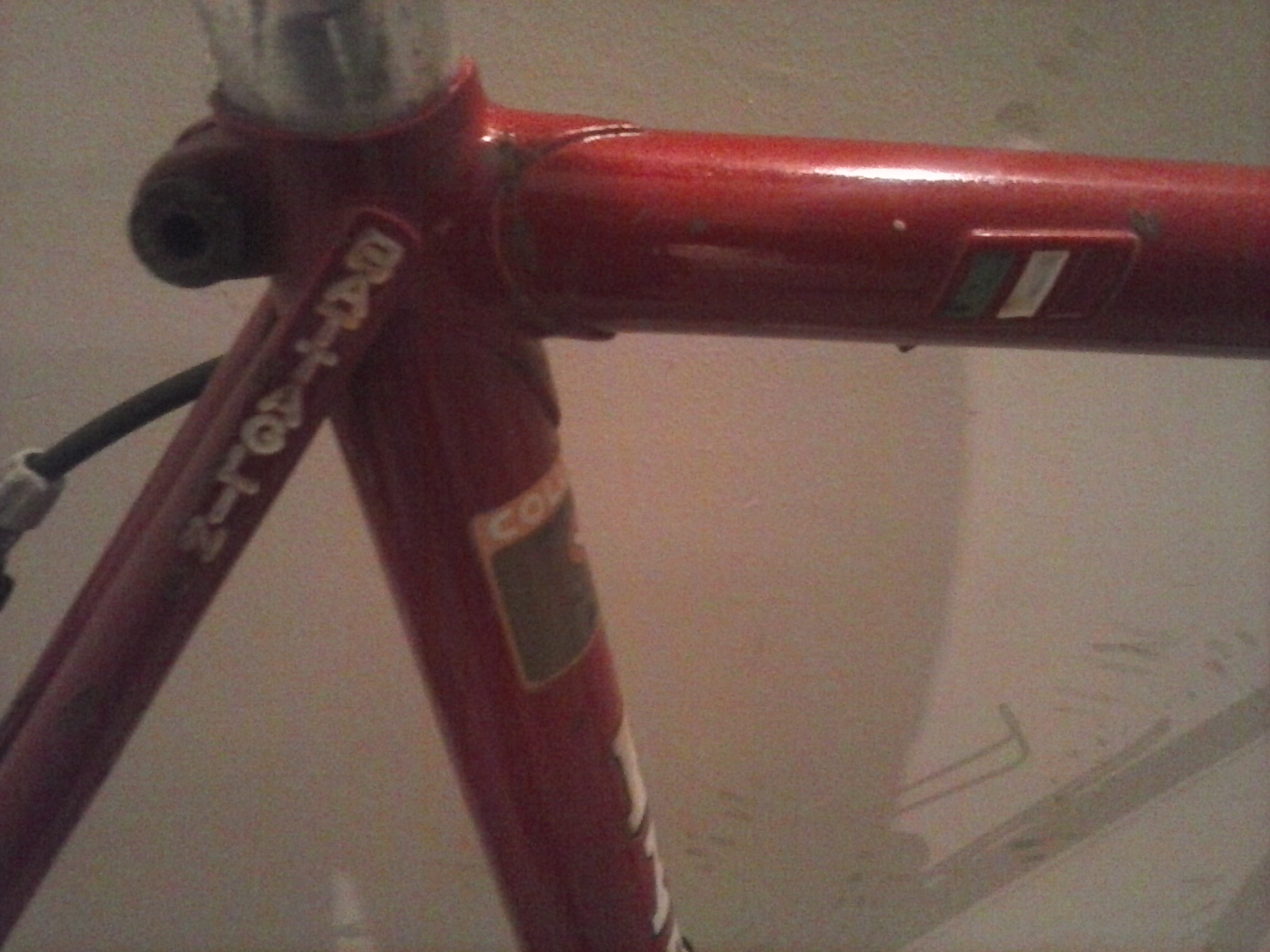

  1. Αυτοκόλλητα: Υπάρχουν έτοιμα; Πρέπει να τα εκτυπώσω; Έχεις μακέτες από τα δικά σου; Σε τι εκτυπωτικό υλικό;

Τι προτείνεις να κάνω με τα αυτοκόλλητα; Προφανώς τα υφιστάμενα δε σώνονται.
Με το χρώμα έχω τις αναστολές μου. Θα προτιμούσα να κρατήσω το αυθεντικό άλλα περιμένω να ρίξω λίγο τριψιματάκι με την αλοιφή που πρότεινες (αύριο θα βγω για ψώνια) και να δω το αποτέλεσμα. Φυσικά θα με διευκολύνει αν αφαιρεθούν τα αυτοκόλλητα και ολοκληρωθεί το λύσιμο...
Έχω ανεβάσει καινούριες φώτο στο κοινόχρηστο λεύκωμα, που φαίνονται τα φθαρμένα αυτοκόλλητα και κάποιες φθορές στο χρώμα.

Σχετικά με το χρώμα σου, χωρίς να έχω τις γνώσεις και την εμπειρία, αυτό που βλέπω είναι ένα σχετικά εύκολο χρώμα (δεν είναι δηλαδή καμιά δύσκολη πέρλα κλπ.) και μικρά χτυπήματα. Άρα, το touch-up δεν πρέπει να είναι κάτι δύσκολο. Μια “εύκολη” ιδέα που μου είπε ένας φίλος και έχω δοκιμάσει, είναι η χρήση χρωμάτων μοντελισμού (αν υπάρχει διαθέσιμο χρώμα). Στη θέση σου θα το προσπαθούσα να κρατήσω το χρώμα του.
Νομίζω για τα αυτοκόλλητα υπάρχουν 3 λύσεις.
Η πρώτη είναι να παραγγείλεις κάτι έτοιμο από ebay.
http://www.ebay.co.uk/sch/i.html?_from=R40&_trksid=p2050601.m570.l1313.T...
http://www.ebay.com/sch/i.html?_from=R40&_trksid=p2050601.m570.l1313.TR0...
Όταν έψαχνα εγώ είχε πολύ λιγότερα, αλλά τώρα έχει αρκετές επιλογές και σε λογικές τιμές.
Το ίδιο και για τα αυτοκόλλητα Columbus.
Η δεύτερη λύση είναι, πριν τα αφαιρέσεις, να σου αντιγράψει κάποιος που ασχολείται με βαφή ποδηλάτων (από αυτούς φυσικά που ασχολούνται σοβαρά και λεπτομερώς) αυτά που έχεις επάνω και να σου κατασκευάσει ακριβώς τα ίδια. Αντίστοιχα, μπορεί να έχουν ήδη έτοιμο αρχείο για εκτύπωση. Η εκτύπωση νομίζω γίνεται σε αυτοκόλλητο βινυλίου.
Οι τιμές νομίζω πρέπει να είναι ελάχιστα πιο ακριβές από τις τιμές του ebay, αλλά είναι λογικό αυτό.
Φυσικά, αυτός μπορεί να σου αναλάβει και εξολοκλήρου το βάψιμο και τα αυτοκόλλητα.
Εγώ πάντως ακολούθησα μια τρίτη λύση, πιο απλή και οικονομική, αλλά όχι 100% απόλυτη στο αποτέλεσμα. Επειδή δεν είχα αποφασίσει τι θα κάνω με το χρώμα και επειδή ήθελα και λόγο να παίξω και να μάθω, είπα να δοκιμάσω μια πιο προσωρινή λύση, η οποία τελικά έγινε και μόνιμη.
Επίσης, επειδή ο σκελετός είχε ήδη μια πολυχρωμία, ήθελα να φτιάξω κάτι όσο το δυνατόν πιο απλό και ουδέτερο.
Αρχικά, πριν αφαιρέσω τα αυτοκόλλητα πάνω από το σκελετό, μέτρησα ακριβώς τις διαστάσεις που είχαν. Μέτρησα βασικά όλα τα παραλληλόγραμμα που σχημάτιζαν τα γράμματα του λογότυπου (από τις άκρες των γραμμάτων).
Στη συνέχεις έψαξα και βρήκα σε φωτογραφία ένα λογότυπο Battaglin. Νομίζω το πήρα από εδώ… https://c2.staticflickr.com/8/7399/9009505027_ccff698487_b.jpg
Με αυτό, πήγα σε ένα μαγαζί που κάνει εκτυπώσεις και που είχε δυνατότητα να φτιάξει αυτοκόλλητα βινυλίου και ζήτησα αν μπορεί να μου το φτιάξει. Μου είπαν ότι για να μου περάσουν αυτό σε διανυσματικό (αν το λέω σωστά) και να μου το τυπώσουν ακριβώς θα με χρέωναν αρκετά, οπότε μου βρήκαν άλλη λύση.
Έψαξαν και μου βρήκαν μια γραμματοσειρά στο corel (την οποία βλακωδώς δε ρώτησα ποια ήταν) που έμοιαζε κατά 95% με αυτή από το λογότυπο. Βέβαια, είχαν και τη διάθεση να αφιερώσουν λίγο χρόνο. Έγραψαν το logo οριζόντια και κάθετα και κάθισα λίγο μαζί τους να φτιάξουμε ακριβώς τις διαστάσεις. Το αποτέλεσμα δεν είναι το 100% αλλά πλησιάζει σε βαθμό που δύσκολα καταλαβαίνει κάποιος τη διαφορά. Το κόστος δεν ξεπέρασε τα 15 ευρώ συνολικά απ’ όσο θυμάμαι.
Μια διευκρίνιση μόνο. Εμένα δε χρειαζόταν αλλαγή το αυτοκόλλητο στο κούτελο. Έτσι, χρειάστηκε να ασχοληθώ μόνο με τα 3 εύκολα λογότυπα στο διαγώνιο και τον κάθετο. Επίσης, δεν ήθελα να ξαναβάλω τα μικρά του οριζόντιου.
Έτσι, με εξυπηρέτησε αυτή η λύση.
Βλέπω όμως ότι σήμερ βρίσκεις εύκολα μόνο για το κούτελο... http://www.ebay.co.uk/itm/Battaglin-Bicycle-Head-Tube-Decal-Transfer-Sti...

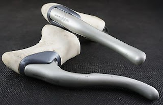

  • Έχω παραγγείλει μανέτες φρένων στο ebay αφού τα hoods για τις μανέτες (shimano BL6403) που φορούσε ήταν ακριβότερα από τις ίδιες τις μανέτες!

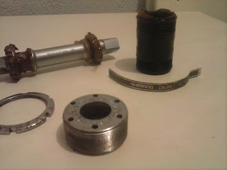

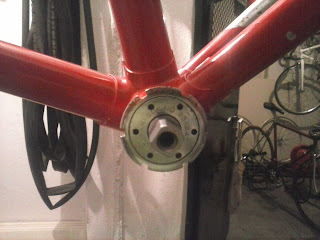

Πως λύνεται η μεσαία τριβή που φαίνεται στις φωτογραφίες παρακάτω; Τι εργαλείο θα χρειαστώ; Παρόλο που φαίνεται σε άριστη κατάσταση και δουλεύει μια χαρά, θα ήθελα να τη λύσω για να τη γρασάρω σωστά όπως έκανα και με τα κέντρα του τροχού. Περιττό να πω ότι η αφαίρεση βραχίωνα και δισκοβραχίωνα δεν ήταν καθόλου απλή υπόθεση γιατί ήταν κι αυτά κολλημένα... Κατάφερα να τα αφαιρέσω με κόπους και βάσανα αφού έσπασα πρώτα τον εξωλκέα...
Πήρα μια αλυσίδα shimano 6-7-8 sp narrow. Είναι οκ για 7τάχυτο της 10ετίας 90;
περιφερειακά λευκά
μεσαία τριβή
μεσαία τριβή 2
chain

Για την τριβή θέλεις είτε τα εργαλεία όπως παρακάτω.
http://farm2.static.flickr.com/1412/629909140_d4dc3b09f2.jpg?v=0
https://todgermanica.files.wordpress.com/2014/09/bb_cupcone_rmlv.jpg
https://todgermanica.com/2014/09/04/1-gear-bike-diy-more-on-bottom-brack...
είτε αυτοσχεδιάζεις με σφυρί και ένα κομμάτι ξύλο
από τη μεριά με τις εγκοπές.
Petaliaris
Εικόνα Petaliaris
http://www.esense.be/bike/Barnettmanual.pdf
κεφαλαιο 9, σελίδες 11 και 12, καλή επιτυχία!

Σήμερα παρέλαβα τα αυτοκόλλητα αλλά δεν έχω αφαιρέσει ακόμα πλήρως τα παλιά για να προσπαθήσω να τα κολλήσω. Πρέπει να βγάλω πολύ προσεκτικά τις κόλλες γιατί όταν τρίβω δυνατά φεύγει και το χρώμα. Οι διαστάσεις πάντως των καινούριων είναι μια χαρά.
αυτοκόλλητα
κόλλες
Vasscott
Εικόνα Vasscott
Τελικά τι έκανες με τα αυτοκόλλητα?
grampa
Επειδή κι εγώ (τουλάχιστον προσωρινά) θα κρατήσω το αρχικό χρώμα, ακολούθησα την τρίτη λύση από αυτές που ανέφερες παραπάνω.
Έφτιαξα ένα γραφικό με μια πολύ παρόμοια γραμματοσειρά και το έστειλα με μέιλ σε 5-6 μαγαζιά που κάνουν ψηφιακές εκτυπώσεις. Ένας μου απάντησε ότι δεν ασχολείται με ψιλοδουλειές και 2-3 μου απάντησαν ότι τυπώνουν 4χρωμία αλλά όχι λευκό.
Ένας μόνο απάντησε ότι μπορεί να μου τυπώσει 2 τεμάχια σε αυτοκόλλητο βινύλιο χωρίς φόντο με περιμετρική κοπή και με κόστος 10 ευρώ. Επειδή μάλιστα το τυπογραφείο είναι εκτός πόλης, μου είπε ότι θα με πάρει τηλέφωνο όταν βρεθεί στη γειτονιά μου για να μου τα δώσει χέρι χέρι.
Σήμερα το πρωί που τα παρέλαβα, μου έδωσε 4 τεμάχια (αντί για 2) αλλά δε δοκίμασα να τα κολλήσω γιατί χρειάζεται ακόμα δουλίτσα για να αφαιρέσω τα παλιά αυτοκόλλητα και τις κόλλες τους...
Δε ξέρω τι ακριβώς σημαίνει το περιμετρική κοπή (χωρίς καθόλου φόντο). Ίσως να είναι κομμένα τα γράμματα περιμετρικά ένα ένα και όχι σε ενιαίο αυτοκόλλητο.
Ακουμπώντας τα πάνω στο διαγώνιο φαίνεται να έχουν τις σωστές διαστάσεις αλλά δυστυχώς δεν εκτύπωσε τη μαύρη σκιά που είχε η αυθεντική γραμματοσειρά (και είχα συμπεριλάβει στο γραφιστικό)...
Μόλις βρω λίγο χρόνο να ασχοληθώ, θα δω το τελικό αποτέλεσμα και αν άξιζε τελικά τον κόπο...

...χωρίς απρόοπτα. Καθαρίστηκε επιμελώς από τα παλιά γράσα και ξανατοποθετήθηκε στη θέση της.
μεσαία τριβή
Για μια ακόμα φορά έμεινα εντυπωσιασμένος από την ποιότητα κατασκευής των εξαρτημάτων που με ένα απλό πέρασμα με ένα πανί, άστραψαν σαν καινούρια.
Το καινούριο πιρούνι έχει έρθει και περιμένει υπομονετικά να αφαιρεθεί το παλιό για να πάρει τη θέση του...
καινούριο πιρούνι
Ουσιαστικά το μόνο πράγμα που περιμένω για να ξεκινήσω τη συναρμολόγηση, είναι οι μανέτες των φρένων. Τις έχω παραγγείλει από το ebay πριν από μια βδομάδα (16/4) αλλά ούτε φωνή ούτε ακρόαση ακόμα (στο view order detalis αναφέρει no estimate available)...
μανέτες
Παρόλο που έχω παραγγείλει μανέτες φρένων, έχω μπει πολύ στον πειρασμό να προμηθευτώ ένα ζευγάρι λεβιεδομανέτες shimano 105 2Χ8 που βρίσκω μεταχειρισμένες σε άλλο φόρουμ...
λεβιεδομανέτες

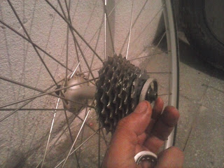

Νομίζω πως με παίρνει άνετα για 8άρα κασέτα αφού τώρα φοράει 7άρα αλλά στο τέλος πριν το lockring έχει ένα spacer και μου δίνει την εντύπωση ότι θα χωρέσει άνετα άλλο ένα γρανάζι...
κασέτα
Θα τσεκάρω δισκοβραχίωνα και ντεραγιέ και θα δω τι θα κάνω...
